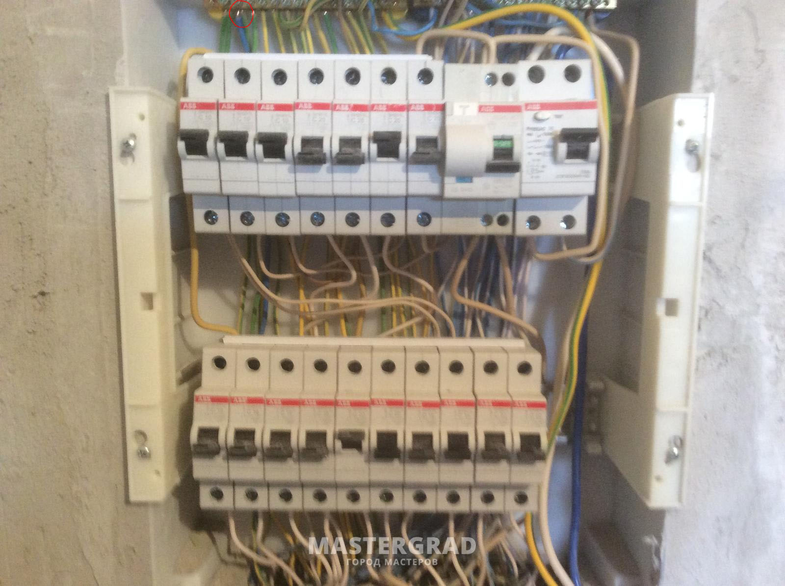

dokar, вводной автомат на 50а, узо противопожарное на 100 или 300 точно не помню, от застройщика и их трогать нельзя

И ещё вопрос стоит ли воспользоваться такими соединителем и вводной клемой вместо перемычки из моножилы и подключения шины вместе с фазой перемычки.
https://shop220.ru/404908-provodnik-soedinitelnyy-legrand-10mm2-faza-chernyy.htm
https://shop220.ru/404906-vvodnaya-klemma-legrand-dlya-avtomatov-s-grebenkoy-pod-kabel-ot-6-do-35mmkv.htm

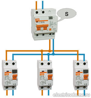

uruhuma написал: dokar, вводной автомат на 50а, узо противопожарное на 100 или 300 точно не помню, от застройщика и их трогать нельзя
uruhuma, Для достижения истинной селективности ещё важно ,чтобы противопожарное УЗО было тип (S). Дела в том что в дифзащите селективность достигается только задержкой по времени отключения . То есть при установке вышестоящего УЗО типа (S) ,будет обесточена только группа на которой произошла утечка и находящаяся под защитой обычного УЗО, а не вся квартира . То есть принцип построения такой.

uruhuma написал: И ещё вопрос стоит ли воспользоваться такими соединителем и вводной клемой вместо перемычки из моножилы и подключения шины вместе с фазой перемычки.
https://shop220.ru/404903-provodnik-soedinitelnyy-legrand-10mm2-faza--nol-2sht-chernyy-i-https://shop220.ru/404906-vvodnaya-klemma-legrand-dlya-avtomatov-s-grebenkoy-pod-kabel-ot-6-do-35mmkv.htm
uruhuma, Ссылку поправьте .

Не знаю будет ли видно, но может подскажет кто-то, почему среду зелено-желтых проводов один синий идет на шину? И еще вопрос: сколько по деньгам может стоить работа мастера для проверки и доработки щитка по минимуму, проверить соединения и совсем косяки уж
