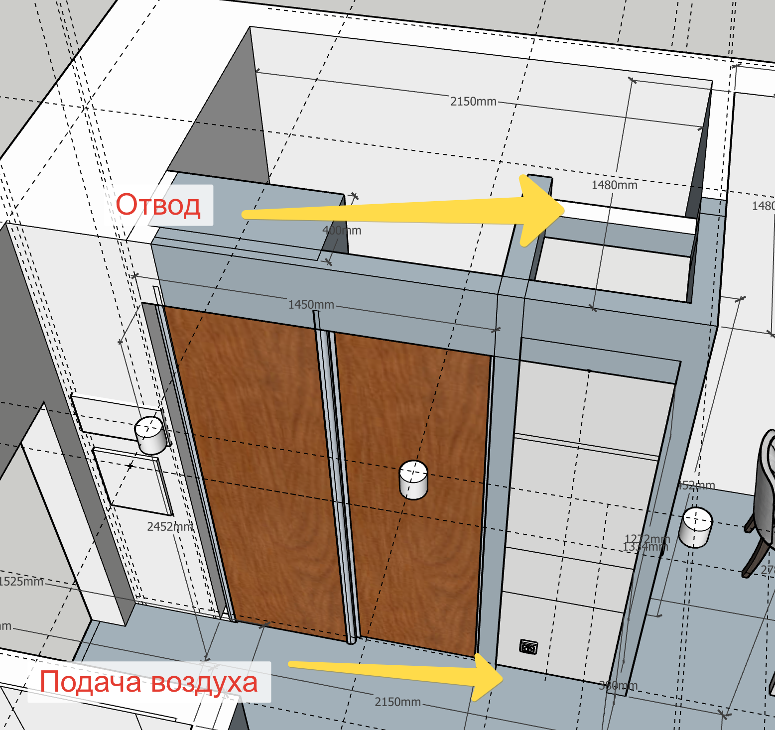

Нахожусь в процессе планирования. Решено встроить холодильник в нишу кладовки. Интересует вопрос циркуляции воздуха, для охлаждения холодильника. Подача воздуха будет снизу холодильника, думаю сделать щель ~7 см, зазор задней стенки 10 см. Отвод воздуха по хорошему необходимо сделать вверху холодильника, но не хотелось бы портить внешний вид щелью и подумал, а можно ли сделать отвод воздуха в кладовку? Может пространства кладовки хватит для отвода тепла от холодильника + морозильника?

aivgml написал: можно ли сделать отвод воздуха в кладовку?
Можно.

AndyMirror, спасибо за ответ. А можно подробнее, хватит ли площади кладовки для рассеивания тепла?
Может заднюю стену за холодильником вообще не делать?

Можете, теплу главное чтоб было куда уходить, по краям ещё зазоры нужны.

AndyMirror, по краям зазоров не планирую. 600 мм ниша и в нее плотно будет входить встраиваемый холодильник по типу икеа.

aivgml написал: встраиваемый холодильник
Надо смотреть где у него теплоотдача, если сзади, то нормально.
У моего по бокам, так я привык следить чтобы его не обкладывали. ;)

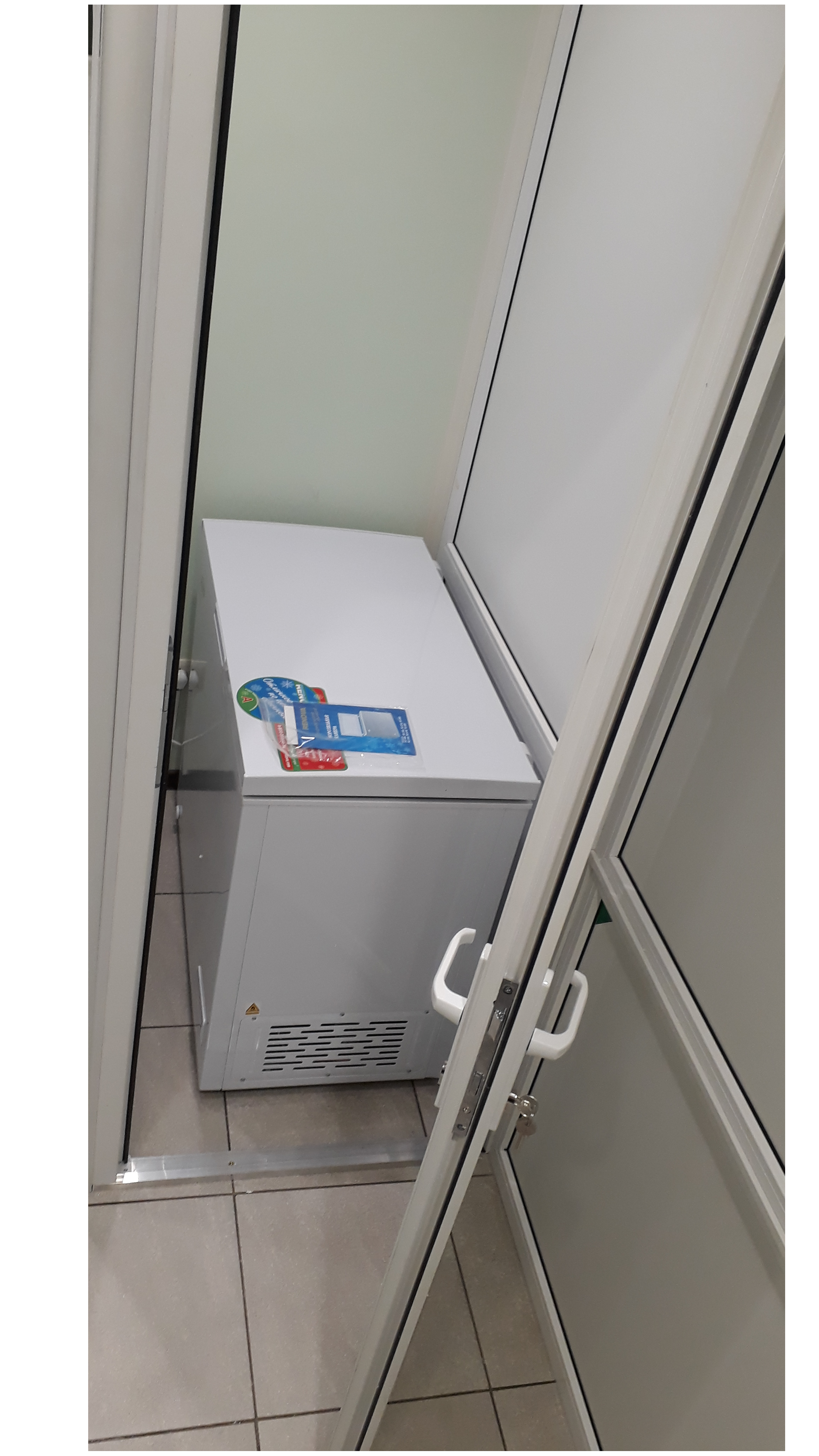

Если позволите, задам аналогичный вопрос в этой теме. Имеется: кладовая из оконного профиля с сэндвич-панелями и плотно закрывающейся дверью, потолок - натяжной. В общем полная герметичность. Дверь будет открываться пару раз в день,иногда вообще не открываться 3-4 дня (как получится). Холодильник - типа "ларь" с вертикальной загрузкой. Размеры холодильника ДхШхВ 95х52х85 см, размер кладовки 110х80х250 см. Вопрос в следующем: не будет ли перегреваться в таком замкнутом объеме холодильник?

BV, а если в двери поставить решётку? Прямо напротив решётки холодильника.

В инструкции к холодильнику написано что его нужно размещать не ближе 10 см от нагревательных приборов. В данном случае никаких нагревателей ближе 3 метров нету. Неужели 2 куба воздуха не хватит для штатной работы? Или есть какие-то другие аргументы?

Дымчатый, Делайте как хотите :killyourselfbywall:
