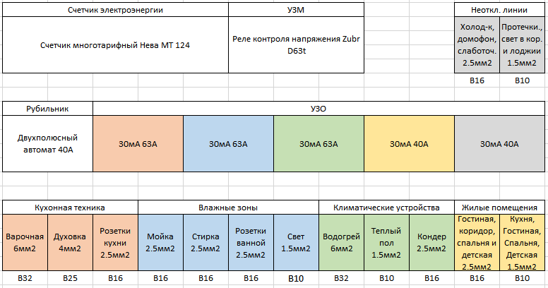

06.03.2019 в 06:29:35
Именно поэтому УЗО с током утечки 30мА защищает человека в каждой группе. Разбил на такое количество групп только для своего удобства. А название зон - вкусовщина. Кто-то пишет «группа 1», а кто-то, как я. По итогу понял, что требуется заменить рубильник на 50А. Разводку щита делать 10ым кабелем. Всё.

NeonFlash, 5 УЗО на 12 линий?Вы победитель конкурса Кто больше поставит УЗО в щиток :)

06.03.2019 в 08:23:21
ebf, видимо вы видели очень мало щитов, потому что это не предел

ebf написал: 5 УЗО на 12 линий?Вы победитель конкурса Кто больше поставит УЗО в щиток :)
А чего вы, собственно, критикуете? Автор ведь не спрашивал ни чьих советов и рекомендаций. Просто похвастался.
NeonFlash написал:
Подготовил схему для квартиры 50 кв м с кухней гостиной, спальней и детской. На вводе от щитка идет 10 мм2. Кабель приходит в счетчик. От счетчика кабель поступает на УЗМ, а УЗМ питает двухполюсный автомат (откл всех линий, кроме неотключаемых) и УЗО неотключаемых линий. Далее уже по цветовым маркировка каждая группа УЗО питает свою линию.

06.03.2019 в 09:18:15
NeonFlash написал: ebf, видимо вы видели очень мало щитов, потому что это не предел
NeonFlash, Как говорил , Альберт Эйнштейн Есть две бесконечные вещи — Вселенная и человеческая глупость. Впрочем, насчёт Вселенной я не уверен. :)

06.03.2019 в 11:07:24
NeonFlash, нет никакой необходимости ставить такое кол-во УЗО...

06.03.2019 в 11:33:50
MaSeVi написал: нет никакой необходимости ставить такое кол-во УЗО...
Вам же ответили
NeonFlash написал: Разбил на такое количество групп только для своего удобства.
Деньги заказчика, нарушений нет.

06.03.2019 в 15:31:39
ebf написал: NeonFlash, 5 УЗО на 12 линий?Вы победитель конкурса Кто больше поставит УЗО в щиток :)
ebf, извините, но Вы глубоко заблуждаетесь. На 12 линий можно поставить гораздо больше 12-ти УЗО, причём, с каким-никаким, а обоснованием. Так что товарищу с его всего-то 5-ю УЗО до победителя конкурса - как до Луны.
