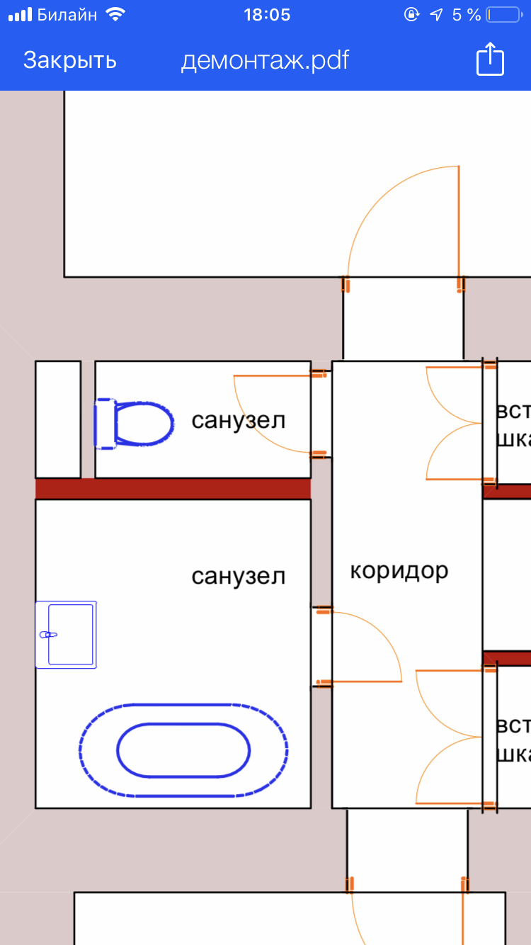

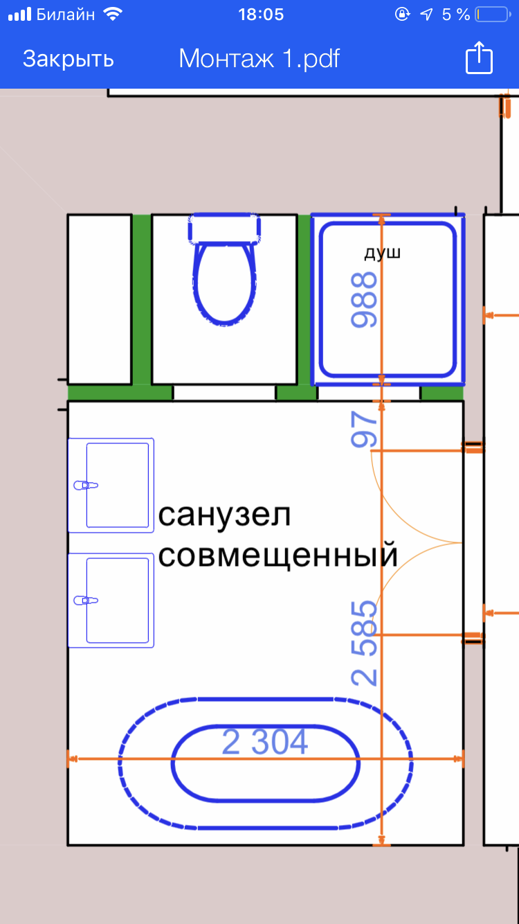

Всем здравствуйте!
  1. Вопрос первый по первым двум фото. Хотим объединить и сделать большой санузел. Подскажите, пожалуйста:
    • получится ли так повернуть унитаз?
    • получится ли его поставить на место, где на новом плане стоит душ? Длина стены 2304мм

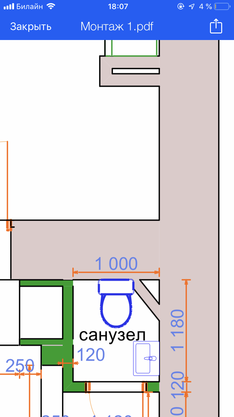

  2. Второй вопрос
Второй санузел - 2 картинки как сейчас и как хотим сделать. Стена несущая, я поняла, что через неё можно будет перенести санузел. Ширина стены 69 см А можно будет именно так унитаз повернуть?

hotbox написал: получится ли так повернуть унитаз?
По приведенному рисунку не понятно. Где стояк канализации, какие стены, как именно планируется поставить унитаз? Принципиально проблем не вижу, но могут быть нюансы в виде вопроса "как эстетично спрятать трубу".
По второму вопросу непонятно даже где стояки.

По первому плану в принципе выполнимо, при максимально опущенном тройнике стояка, переборке. Единственное душ за унитазом справа придется поднимать поддон. По второму как и сказали выше неизвестно где стояк? Стены кирпич? Судя по толстым картинкам, толщина сколько?

hotbox, кстати, вы забыли третий вопрос. Подобную перепланировку вам не согласуют, если только вы не на первом этаже.

Подобную планировку у меня недавно утвердили в " сталинке " на 6 ом этаже. По первому фото. Поменять местами душевой поддон и унитаз вам не удастся. Для слива воды требуется уклон труб.И чем дальше от стояка вы располагаете чашу , тем , по указанной причине , необходимо будет устанавливать её выше.И кстати , по этой же причине , сливную трубу душевого поддона целесообразнее проложить параллельно сливной трубе унитаза и под ней. По второму фото - вполне себе рабочий вариант.Но без понимания места расположения инж.коммуникаций комментировать его сложно.
