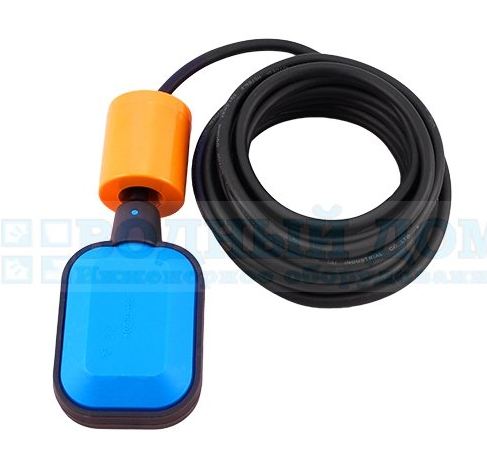

Здравствуйте! Хочу установить на даче бак из нержавейки с ТЭНом внутри для подогрева воды. Как можно обезопасить ТЭН от так называемой "сухой" работы? Постоянно следить за уровнем воды, чтобы она не опускалась ниже ТЭНа не вариант. Нужно поставить какое-то устройство, чтобы при снижении уровня воды в баке до установленной отметки (чуть выше ТЭНа), питание на ТЭН отключалось и включалось только после того, как я долью в бак воды. ТЭН будет такой (не реклама!): RCT TW3 PA М6 1500 W (Thermowatt) с терморегулятором RTS 3 300 16А 65/75 (ставились на водонагреватели Реал ВМ 390).

navigator31rus написал: поставить какое-то устройство
Называется поплавковый выключатель ссылка

Пока остановил выбор на этом: https://armastock.ru/poplavkovye-vyklyuchateli/nerjaveyuschiy-poplavkovyy-vyklyuchatel-pds-01-220v-aisi-304?ymclid=15514422282309821452400016 Теперь вопрос, через какое реле и как его подключить?

navigator31rus написал: Теперь вопрос, через какое реле и как его подключить?
Через любое промежуточное реле, так как у самого "поплавка" ток коммутации всего 0,5 А. Подключать в схему питания ТЭНа, как вариант поставить ещё клапан, чтобы система сама себя пополняла.

megrad, Имею ввиду, как именно все подключить друг с другом: реле, датчик и ТЭН. Нет опыта в этом.

navigator31rus, тогда может лучше использовать что либо готовое? ссылка

10 ампер как нефига делать
