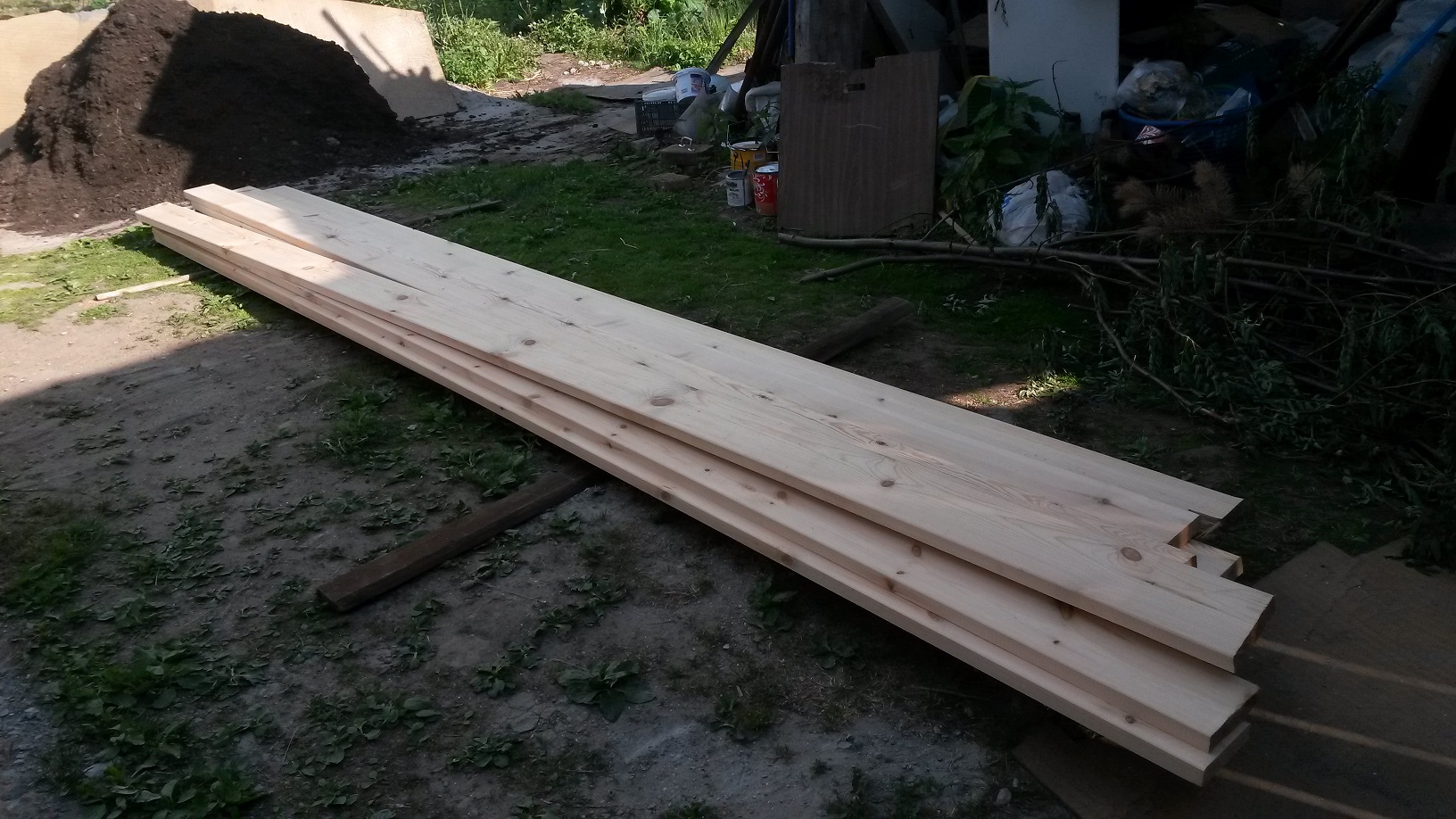

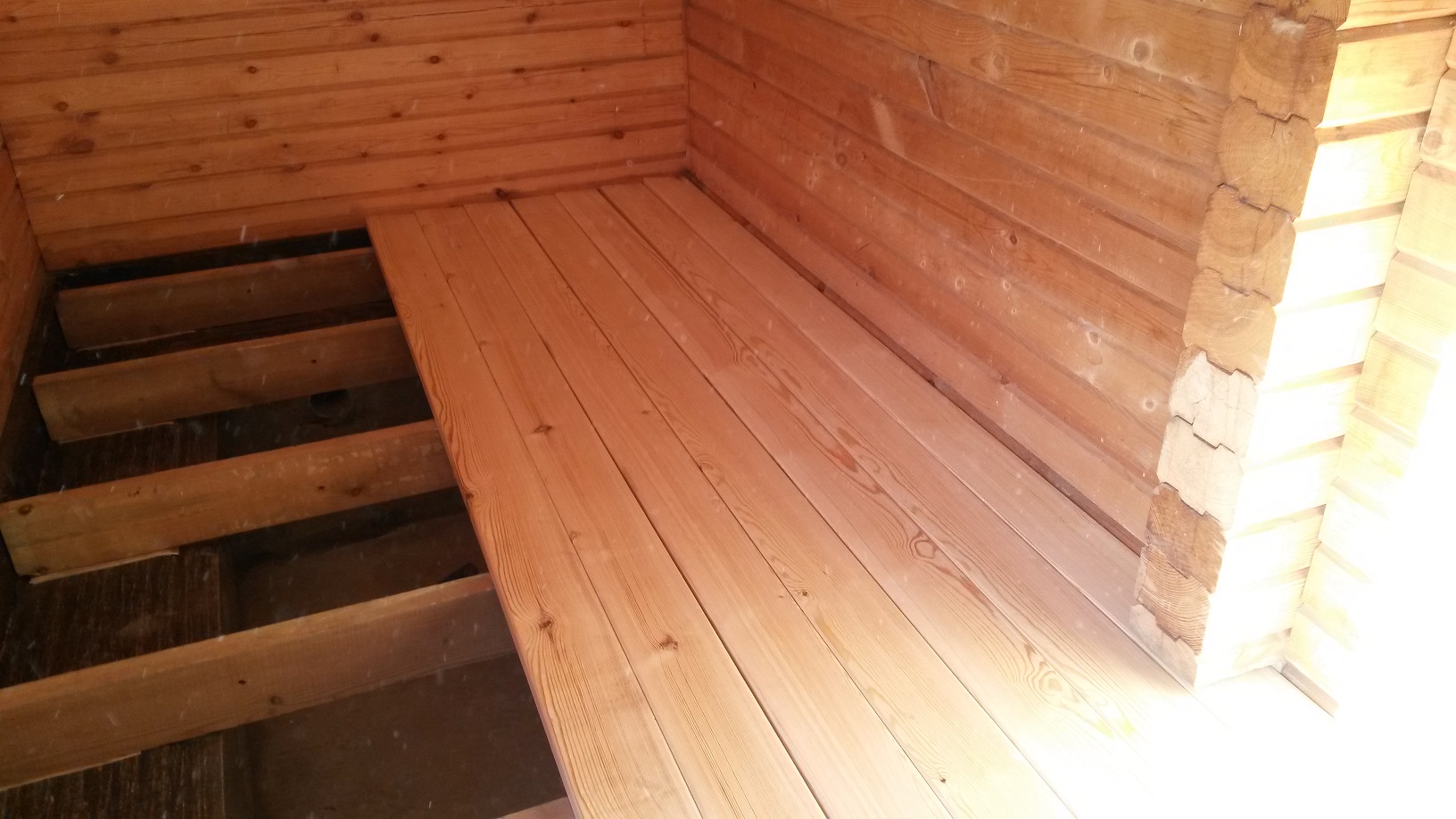

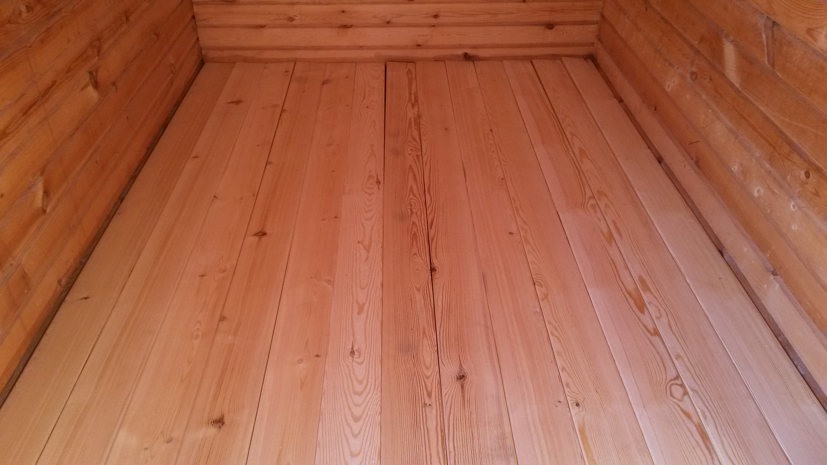

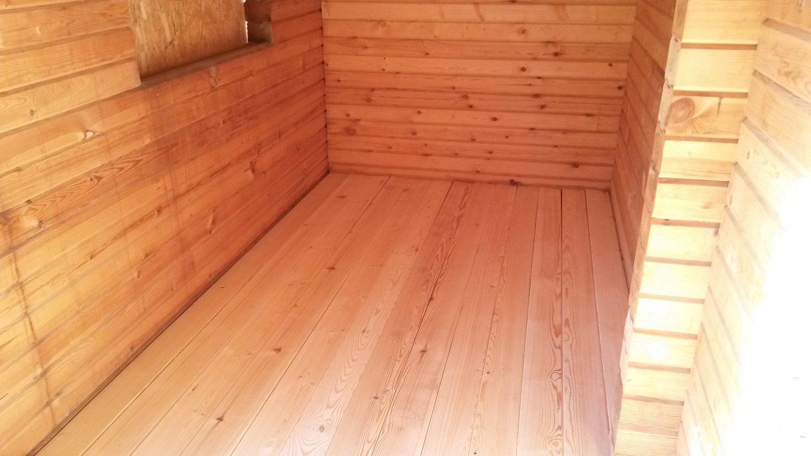

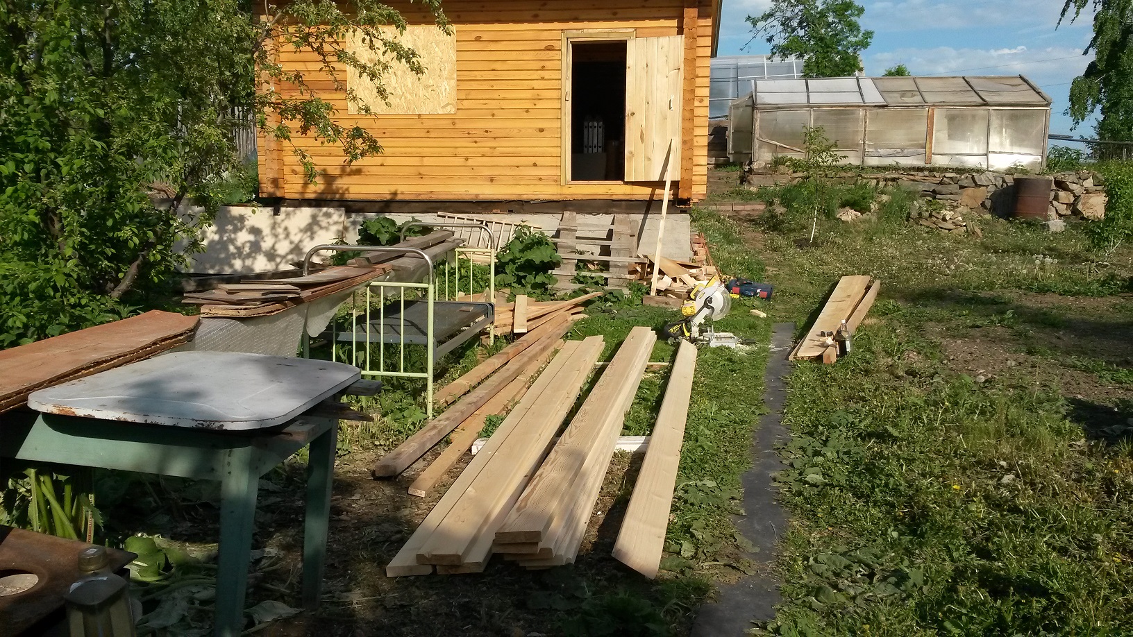

С постройкой теплицы закончено, продолжаю строить баню. Хороший знакомый предложил услуги своего деревообрабатывающего цеха. Я купил 25 штук 6 метровой сороковки для пола и перевез ее к нему. Там в течении 1,5 недель доски сушили, затем напилили в размер, пропустили через рейсмус и сверху сняли фаски. Сегодня сороковка приехала ко мне и работа закипела.
Откорректировал в комнате отдыха лаги пола (обработанная антисептиком доска 50х150), кое где, между фундаментом и лагами, подложил куски оставшегося от дома линолеума.
Так как особо не торопился, подобрал чередование досок со схожим узором.

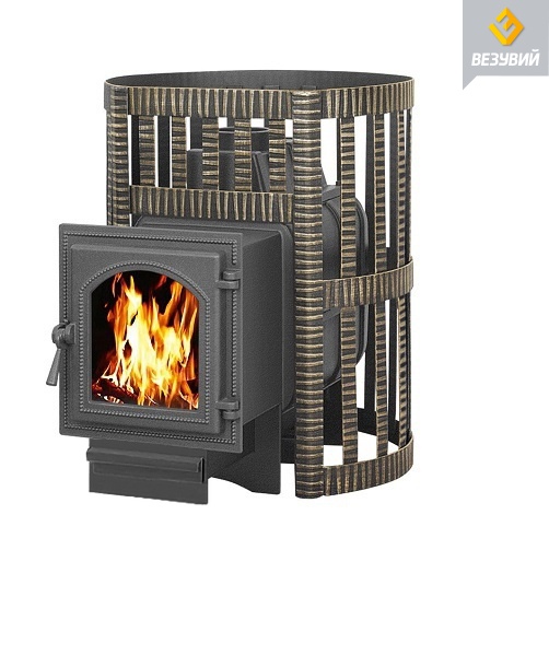

Все это время было не до бани, занимался ремонтом санузла в доме. Пришлось заменить напольную плитку, часть стеновых панелей, по новому проложить канализацию и водопровод. Для бани заказал пластиковую дверь и окно. Определился с печкой и купил чугунную печь Везувий. По приезду которой, протопил на улице, для отжига краски.

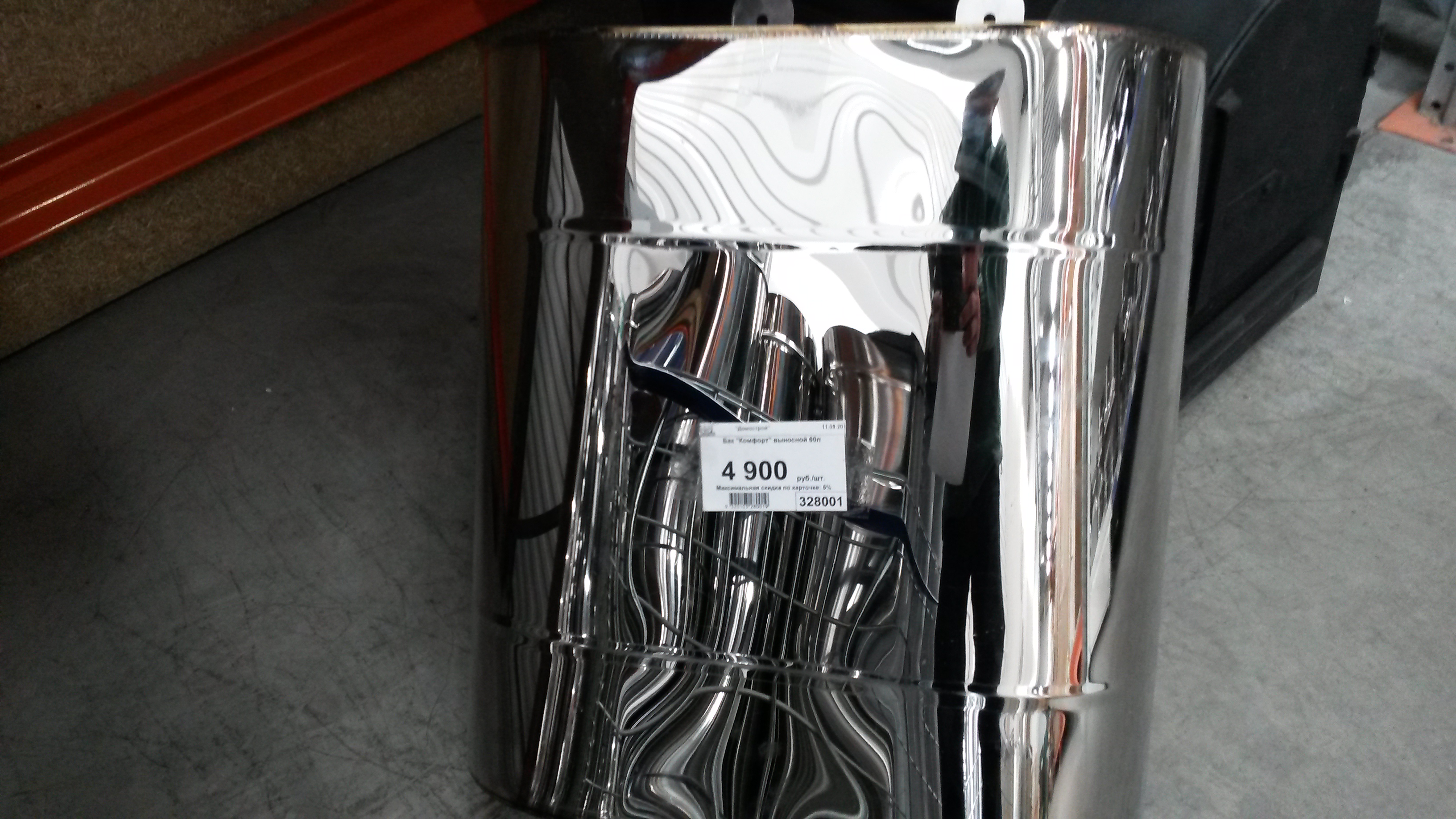

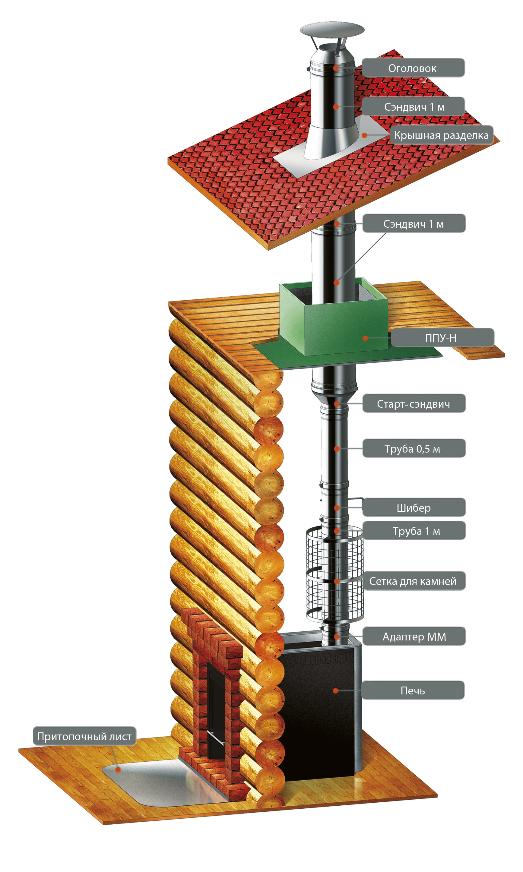

Долго выбирал на каком производителе дымоходов и прочего навесного остановиться. Было три основных претендента: "Теплов и Сухов" (ТИС), УМК и FERRUM. Первым попался ТИС - не понравились шварные швы на трубах, не доведенные до конца (хотя и качественные), откровенно кривые старт-сендвичи и гуляющие стенки навесного бака. Плюсов кроме самой низкой цены из троицы не нашел. Вторым был УМК - не понравилось ожидаемое (со временем) оседание (правда незначительное) вермикулита в сендвиче, допотопная сварка в нахлест и недоформованная прокатка геометрии соединений. Плюсы в наполнителе, выдерживающем более высокие температуры чем у конкурентов, более качественная недорогая марка нержавейки (439) и толщина 1 мм. Последним рассматривал FERRUM, как самый дорогой из претендентов - все понравилось, кроме цены и пожелания использования в своих изделиях для массового покупателя нержи марки 439 (как у УМК), а не 430. На последнем и остановился, посчитав разумным выбором трубы толщиной 0,8 мм. Не CRAFT же в баню ставить из 310 нержи, но хочется ;) Примерно, такой набор:

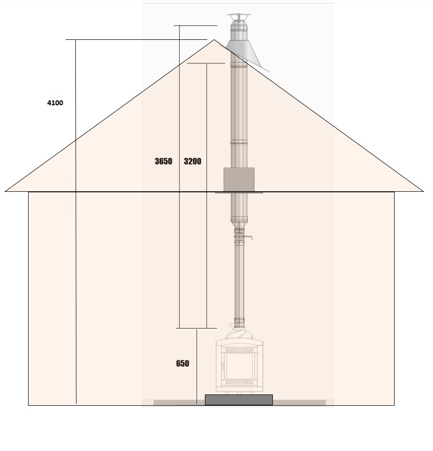

Вроде бы определился с элементами дымохода для бани. Высота парилки от пола до потолка 2050 мм, до конька 4100 мм. Высота постамента для печи 100 мм. Высота печи (до уровня посадки трубы) 550 мм. 3200 мм - длина дымохода до верха 2-го сендвича, 3650 - до верха 3-го.
Снизу вверх: 1 адаптер ММ 115 2 монотруба 115 1м 3 шибер 4 старт-сендвич 115-200 5 сендвич 1м 6 ППУ 7 сендвич 1м 8 сендвич 0,5м 9 флеш-проходка 10 оголовок плюс необходимое кол-во соединительных хомутов. Возможно добавлю решетку на монотрубу.

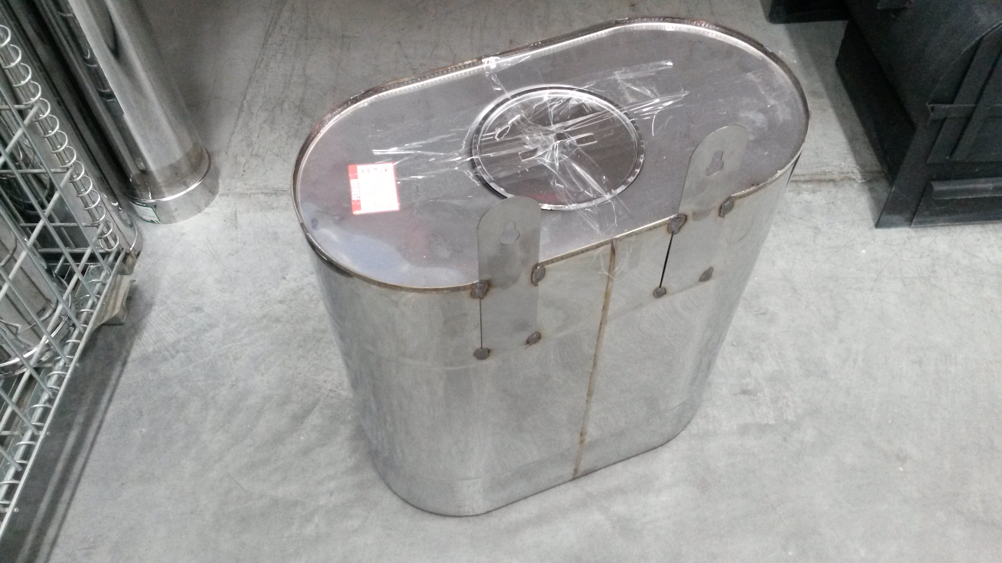

Прикупил выносной бак "Комфорт" от Феррума на 60 литров, для нагрева воды от теплообменника.

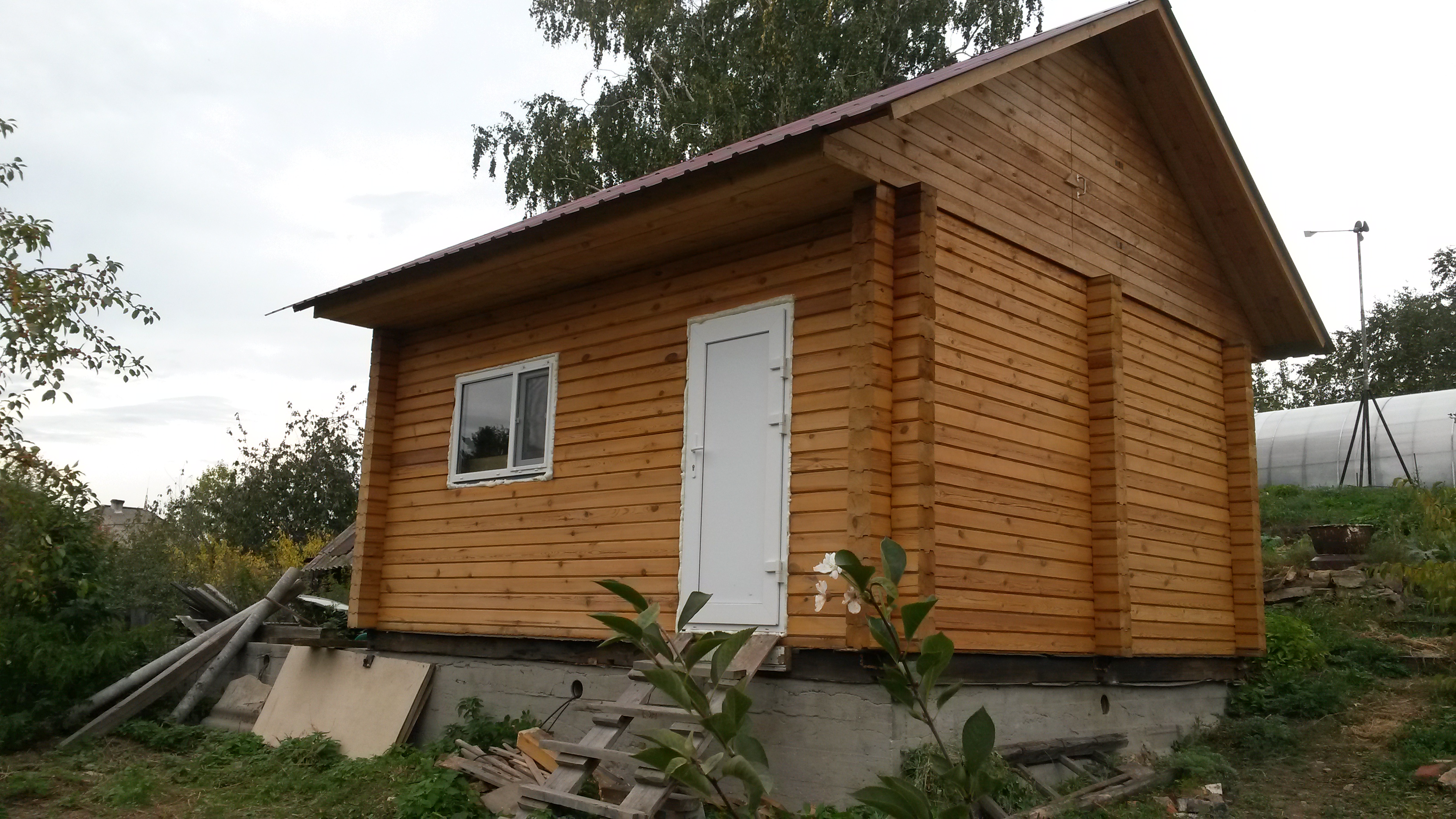

11.09.2020 в 17:50:35
Сегодня наконец установили пластиковые окно и дверь.

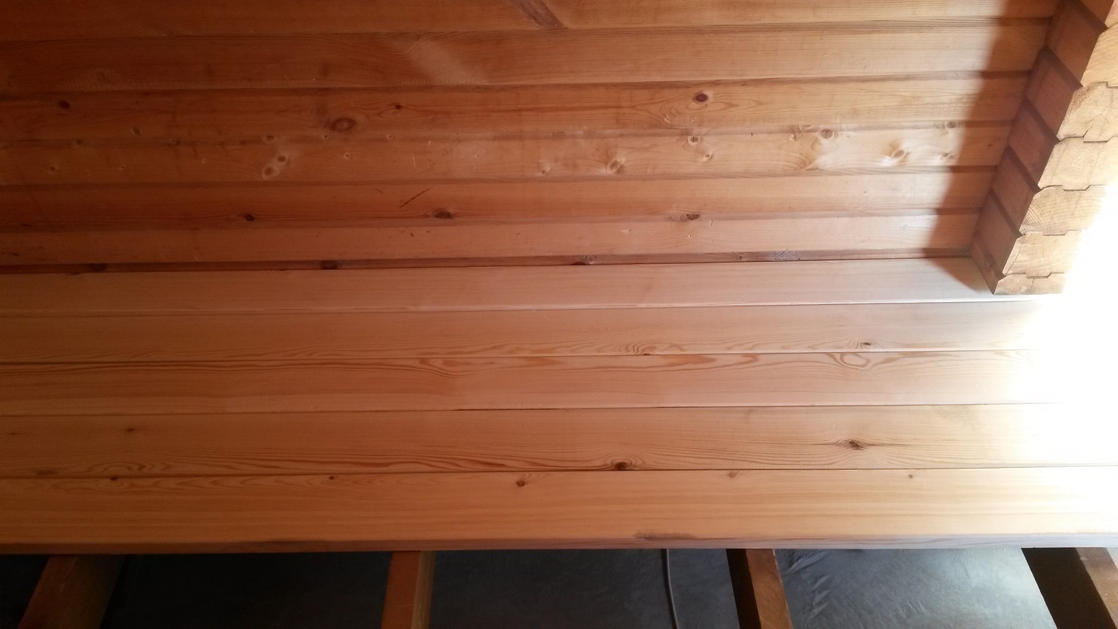

18.10.2020 в 17:17:49

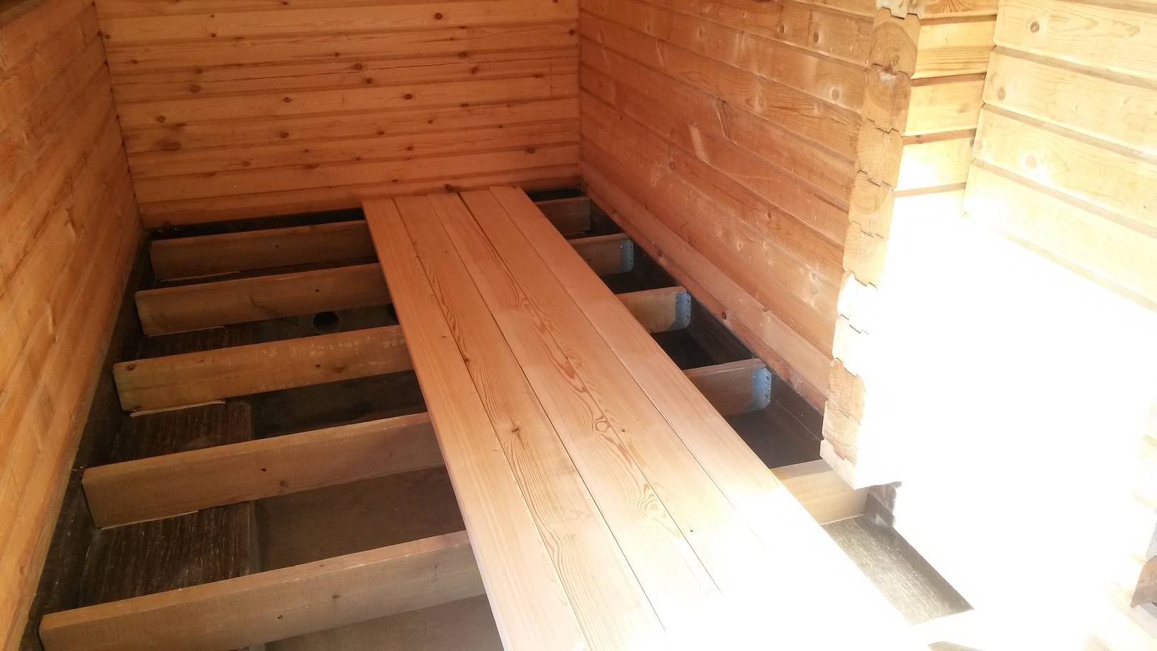

Сегодня в парилке выровнял лаги пола погоризонту и сделал уклон от входа и от задней стены к центральной лаге с собирающим желобом. После этого осталось нарезать доски, подобрать по цвету, рисунку и настелить. После устилки, с одной из сторон сделал распорки и закрепил доски шурупами.
