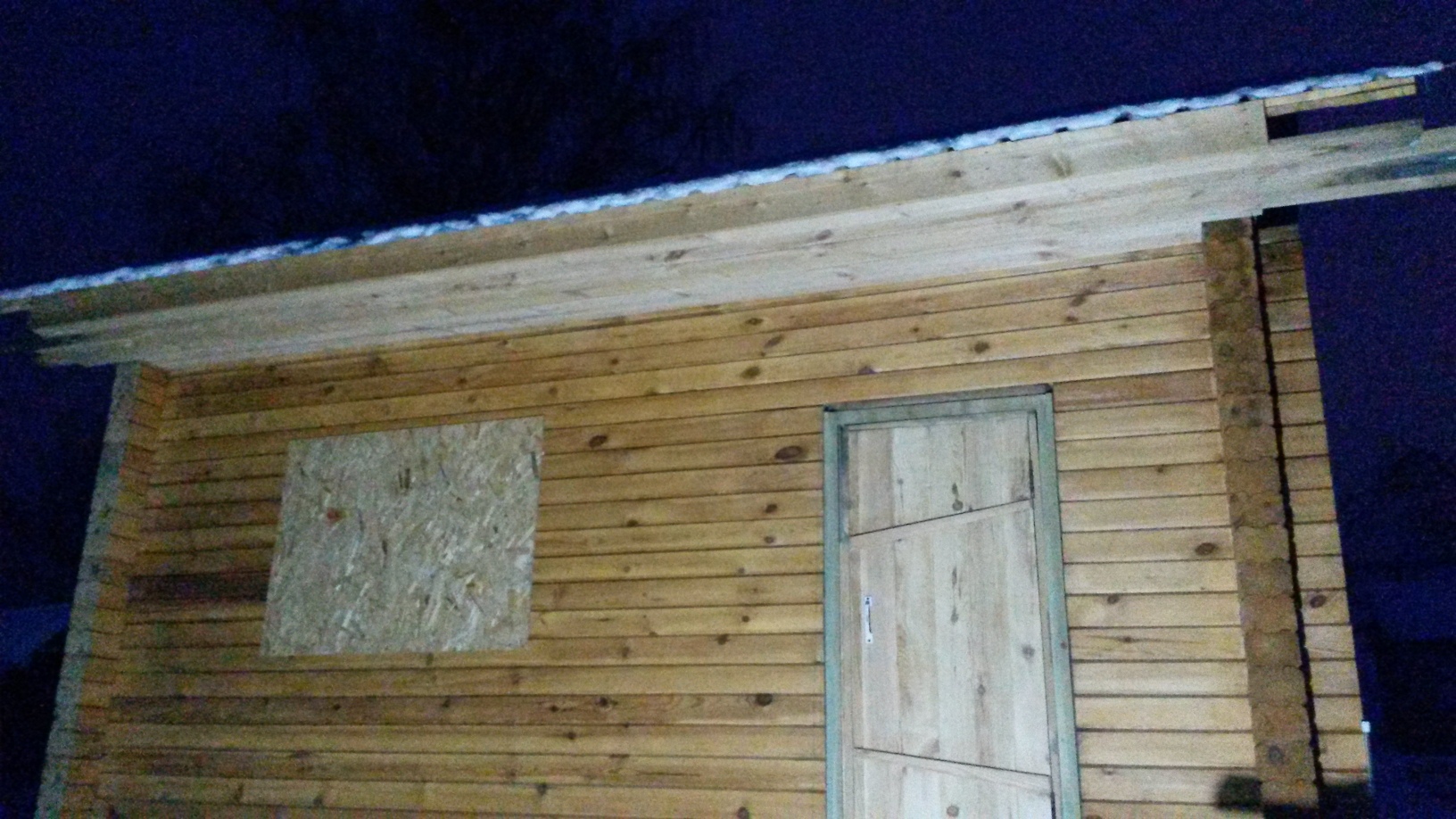

Сабир написал: Думаю на первое время пойдет.
Если только на первое время. У таких дверей есть один большой недостаток. Разбухают сильно от влажности. Стоит дверь из массива сосны с филенками в летней кухне. Все хорошо, но как только весна и осень с дождями и слякотью, дверь разбухает и увеличивается по ширине на пол сантиметра со всеми последствиями.

11.12.2019 в 22:17:26
Пыхтачок написал:
Пыхтачок, Согласен полностью. Сейчас деревянные двери делают из горизонтальных наборов, они более устойчивы к перепадам влажности. Меня больше интересует как в использовании будут мои размеры. Если по ним неудобств не будет, то поставлю таких же размеров либо новую деревянную, либо пластиковую под дерево. Или менять размеры. Теперь можно спокойно заниматься внутренними работами: полы, потолок и прочее.

15.12.2019 в 16:47:10

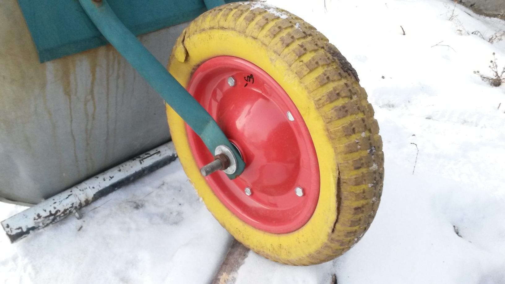

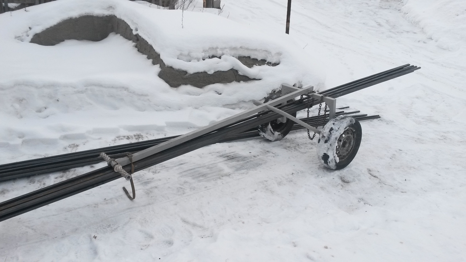

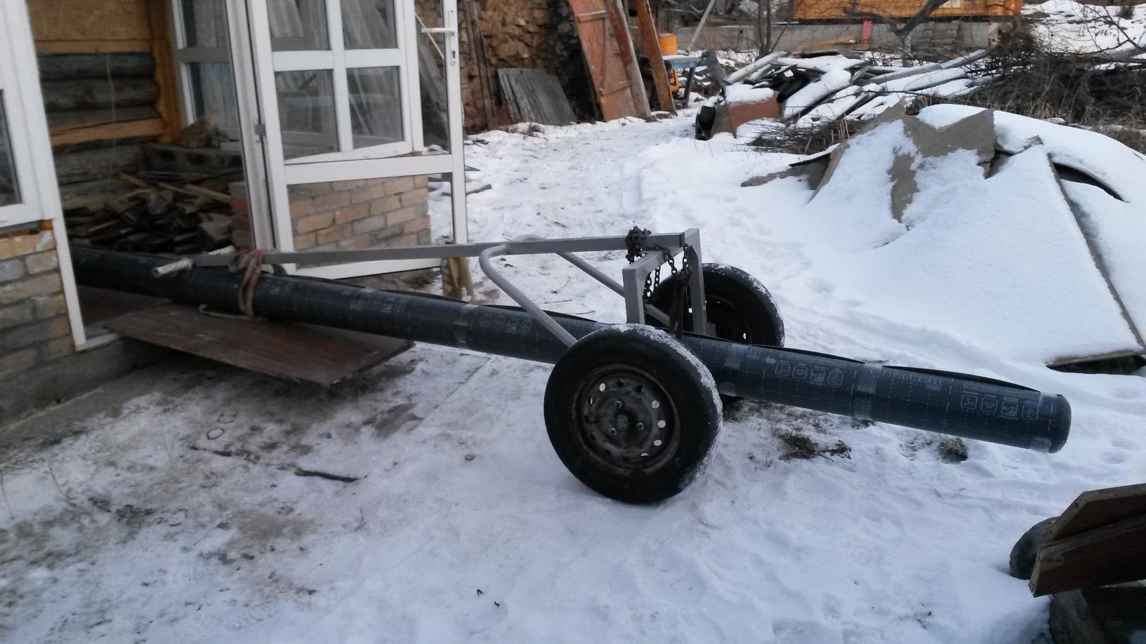

Сегодня подогнал дверь, чтобы нигде ничего не шоркало. На тачку в начале сезона купил новое полиуретановое колесо, уже начало расслаиваться.
Таскальщик сегодня помог мне. Доставка довезла до адреса новый 10 метровый рулон линолеума, шириной 4 метра (Tarket Pro). Приблизительный вес около 100 кг. Кое как два человека сгрузили у ворот, заносить отказались. Ну и хрен с вами :). С помощью приспособы спокойно затащил во двор и в веранду.

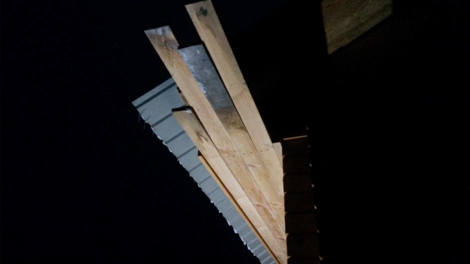

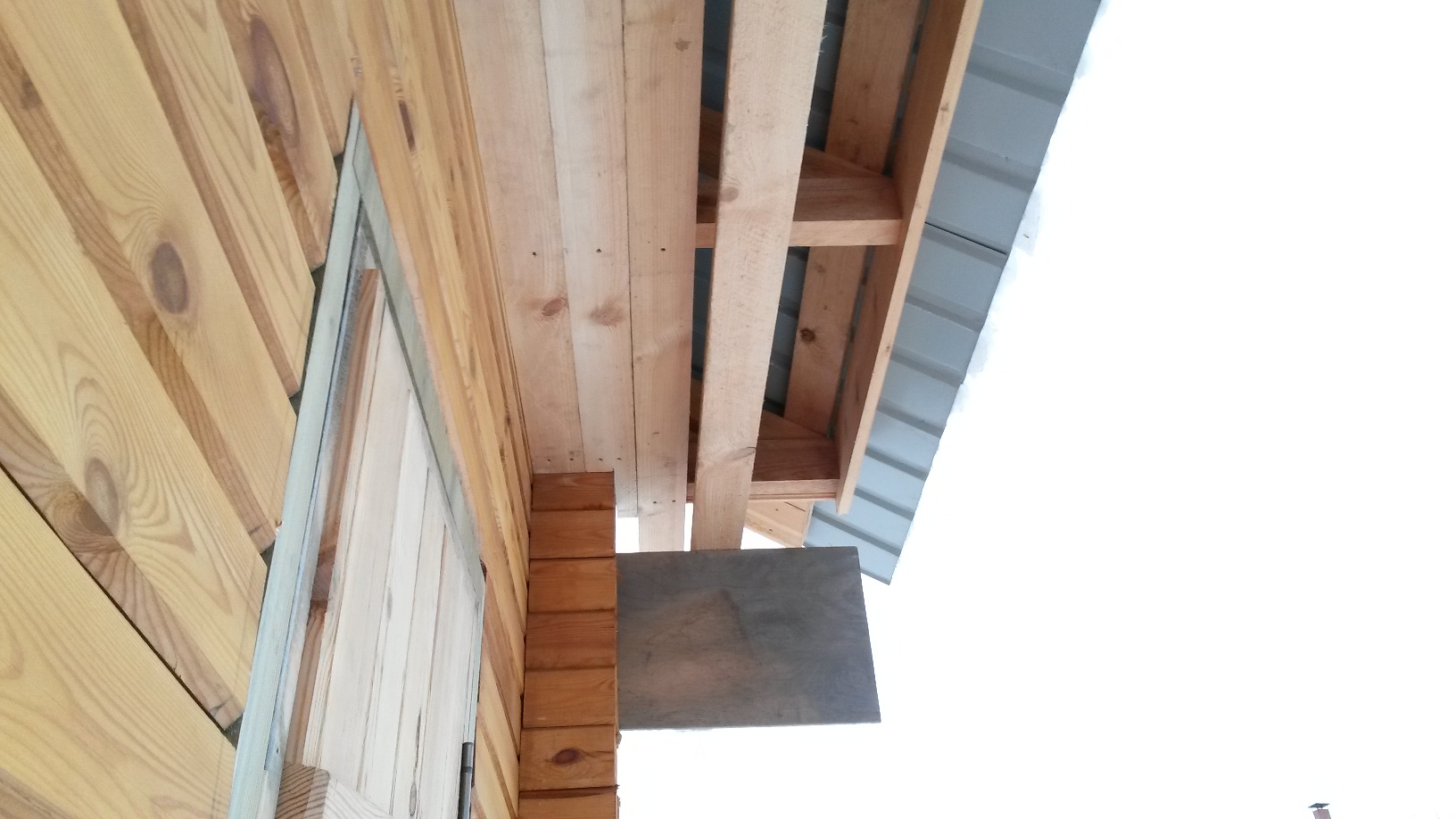

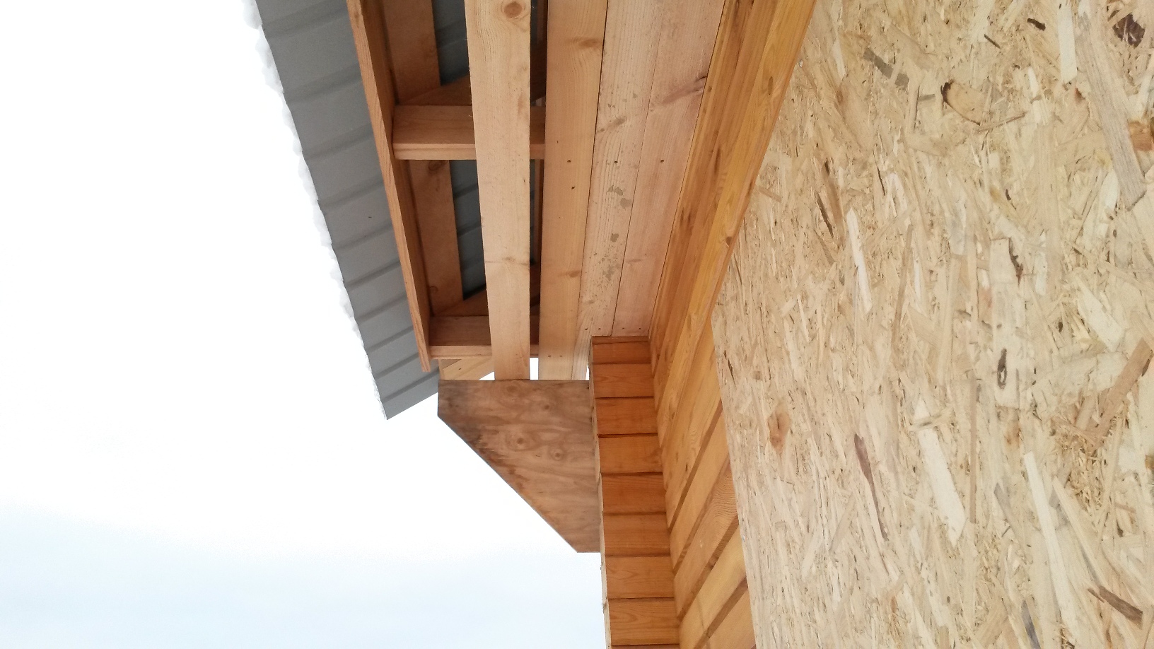

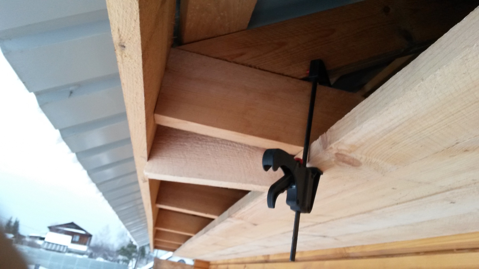

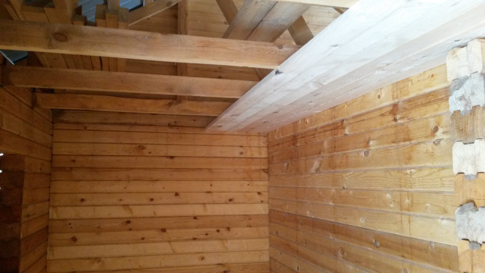

Сегодня подшил один из карнизов остатками 5 метровой дюймовки (не совсем ровными :)) . Занимался один, поэтому пришлось использовать куски старой фанеры в качестве третьей руки.
Закидывал доску, притягивал ее посередине струбциной, прижимал подходящим куском обрези (чтоб не было щелей) и прикручивал саморезами.
В таком темпе все зашилось.
Как всегда закончил в темноте. Останется отрезать торцы.

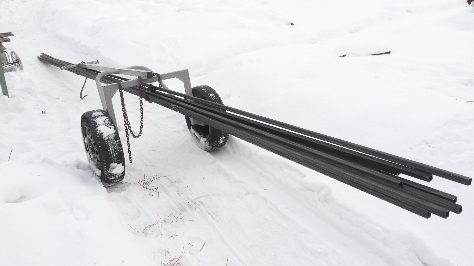

Сегодня привезли 12 шт свеженапиленного 6 метрового бруса 100х100, 20 шт 6 метровых дюймовок и 35 шт 6 метровой профилированной трубы 20х20х2. Все это пришлось одному заносить в дальний угол двора к бане. Общий вес перенесенного материала более 800 кг. Благодаря таскальщику спина осталась цела ;)

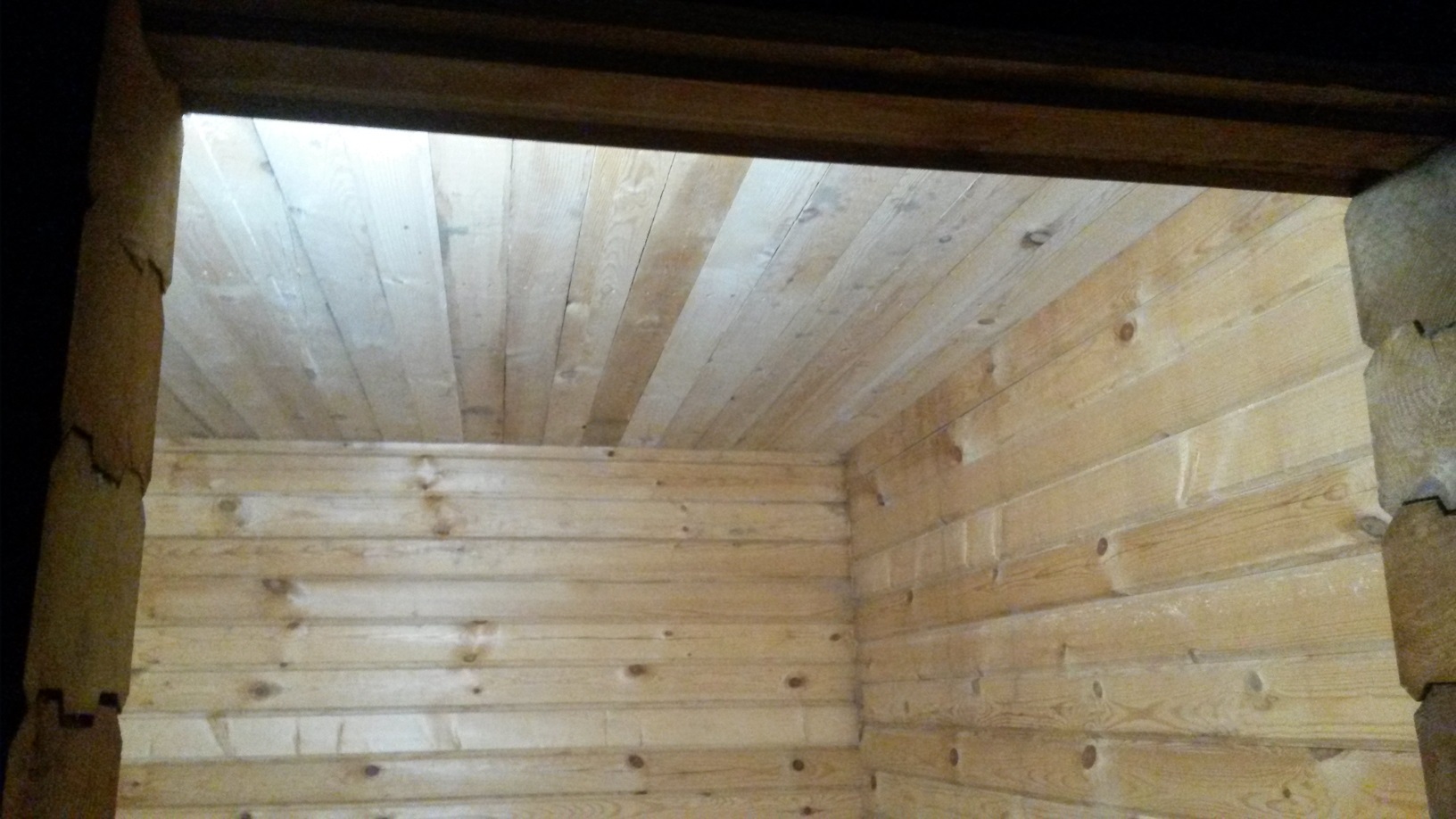

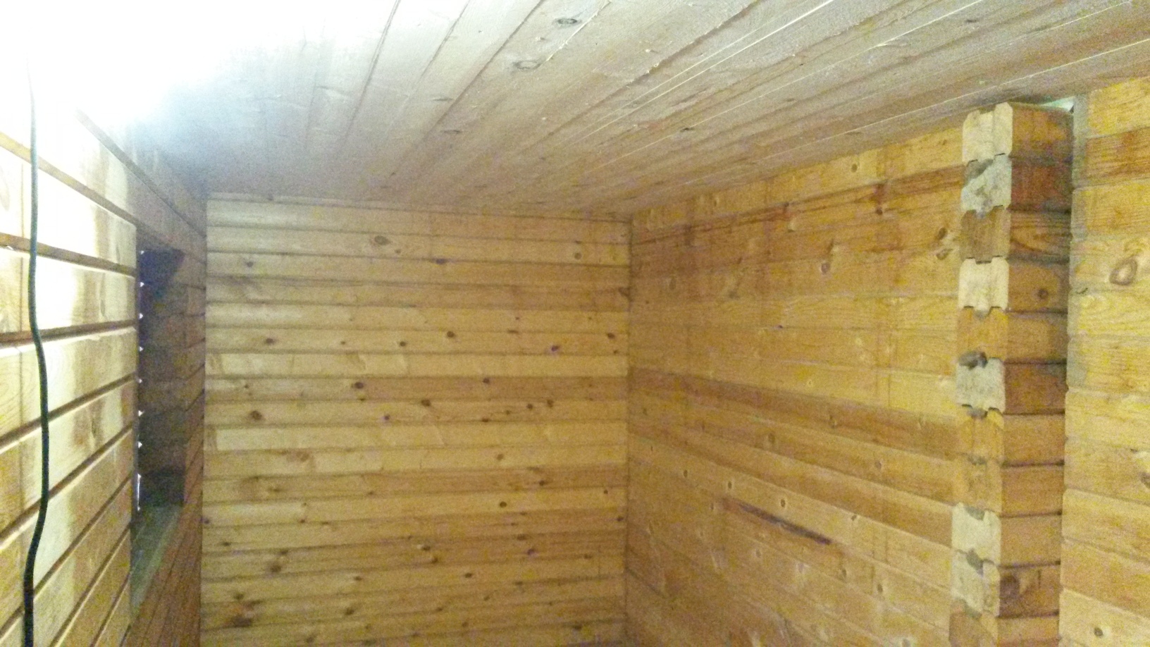

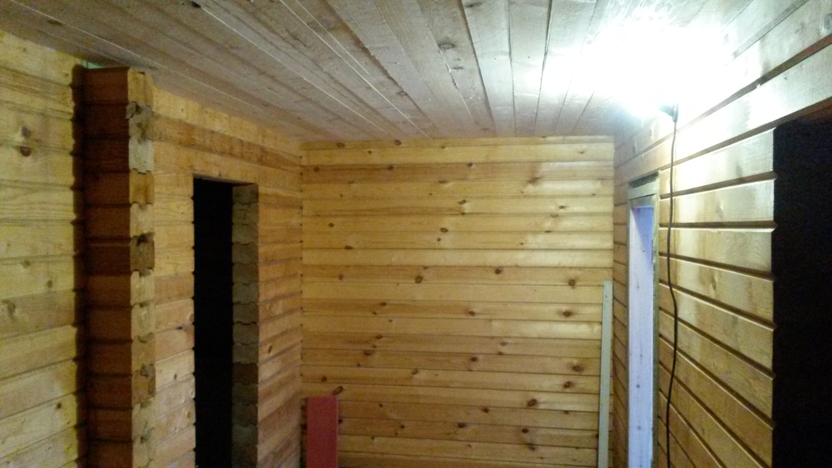

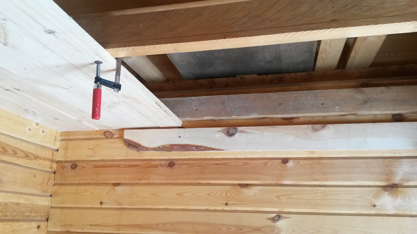

Дюймовкой подшил потолок в комнате отдыха(4500х1850), предварительно прикрепив настенные брусы, для крепления торцов досок. В качестве третьей руки использовал торцевую планку и струбцину.
Таким же образом надо подшить парилку и помывочную. Затем останется черновой потолок зашить сосновой вагонкой и плинтусом. В парилке зашью осиной либо липой.

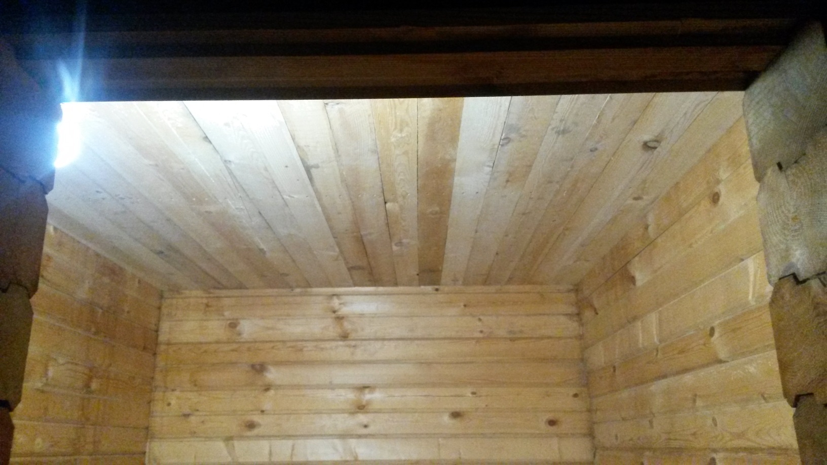

Подшил потолок парилки (2400х1900).

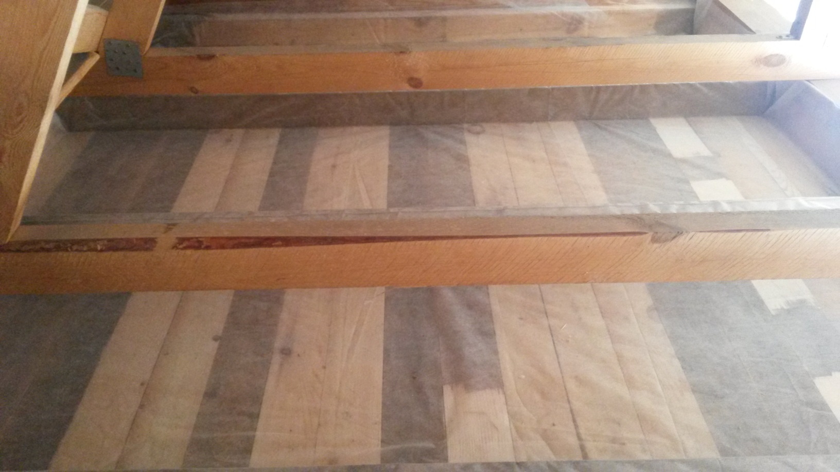

13.02.2020 в 19:26:52

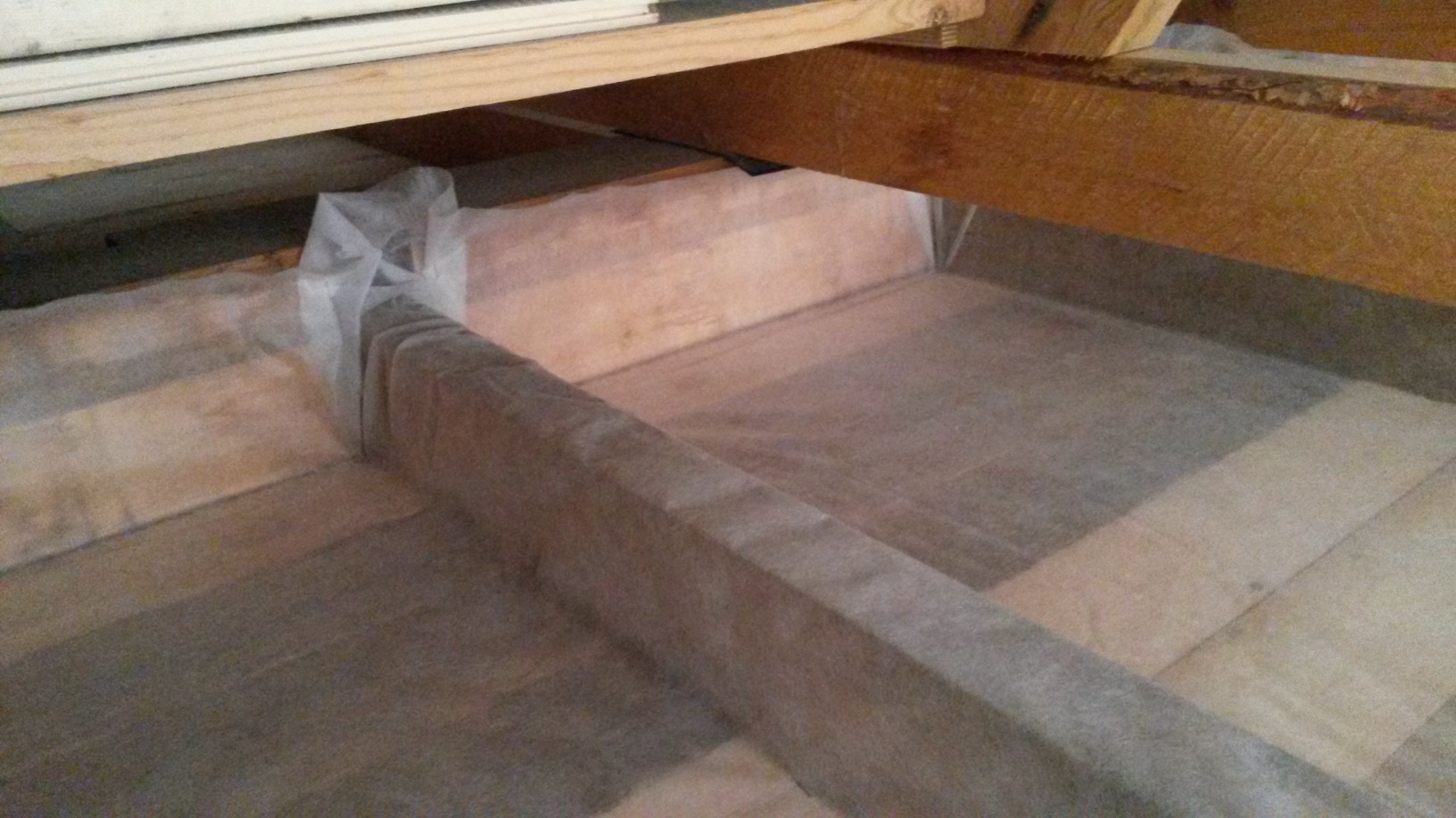

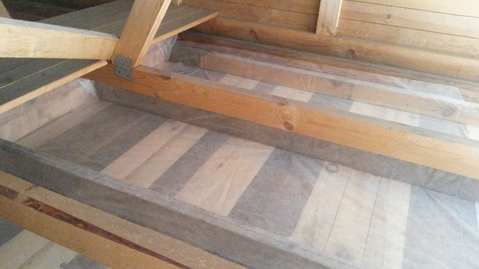

Чтобы ничего не сыпалось сверху, пристрелял степлером спанбонд поверх черновых досок потолка и начал укладывать Экоролл. Планирую уложить в три слоя (150 мм). По сравнению с каменной ватой, Экоролл быстрее сохнет при попадании в него влаги.

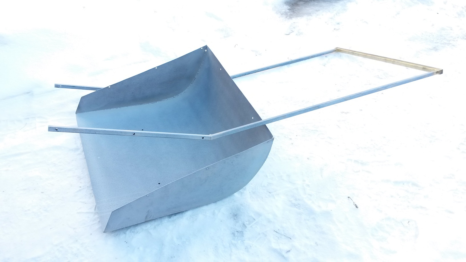

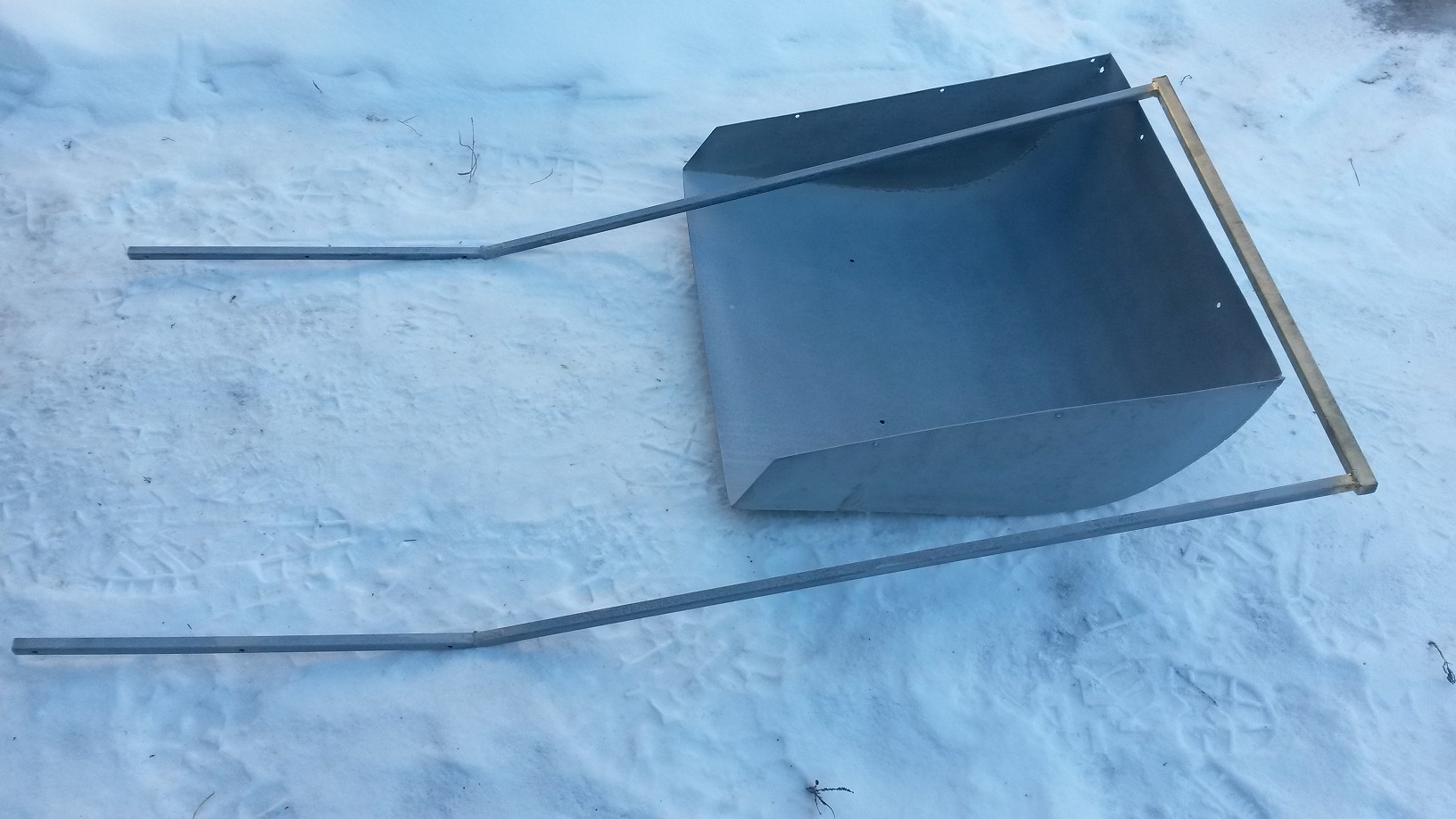

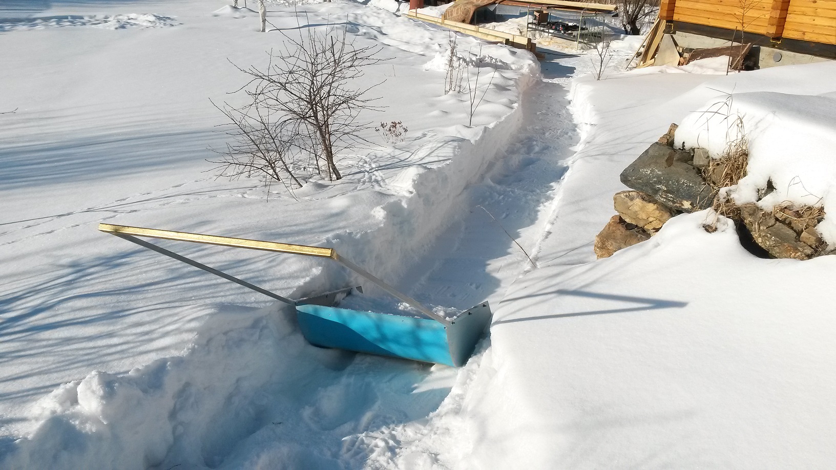

За пару зим сломали 4 снеговые пластиковые лопаты, на морозе не выдерживают и трескаются. Супер-пупер морозостойкий и прочий пластик на деле оказывается никчемным. С покупкой дома и строительством, вопрос встал еще острее. Приезжаешь что то сделать, а пока не намашешься лопатой, ничего начать не удается. Так как пока дом нежилой, почти все из инструмента привожу и затем увожу обратно, поэтому завозить Снегоуборщик CARVER не хочу. Решил сварить простую широкую снеговую лопату из металлического листа и профильной трубы. Для основы подобрал лист в 1 мм, а боковины из полуторки. Все железо б/у с гаражного подвала. Конструкцию слегка подкрасил остатками краски из баллонов. Получилась такая "сонька-золотая ручка" :D
Попробовал поубирать около бани и прочистить дорожки. Норм!
