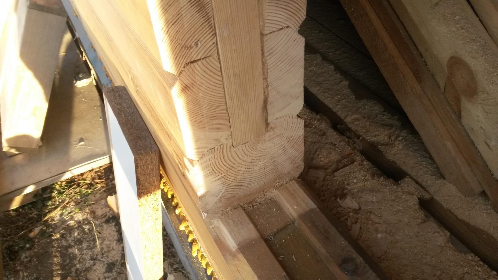

Сегодня на крышу лег первый в сезоне снег, сантиметров 7-8, на улице минус 4. В связи с тем, что грузовых работ больше не предвидится, снял кран-балку тельфера и освободил проем двери (буду увозить и устанавливать в гараже). Проверил затяжку шпилек, все сидят плотно, снег не добавил какой либо ощутимой нагрузки. Замерил высоту сруба, по прежнему 229 +-0,5 см, думаю если еще и будет усадка, то не более 2 см. Пропитка акватексом отлично отражает и дождь и мокрый снег. На зиму заткнул все продухи подпола.

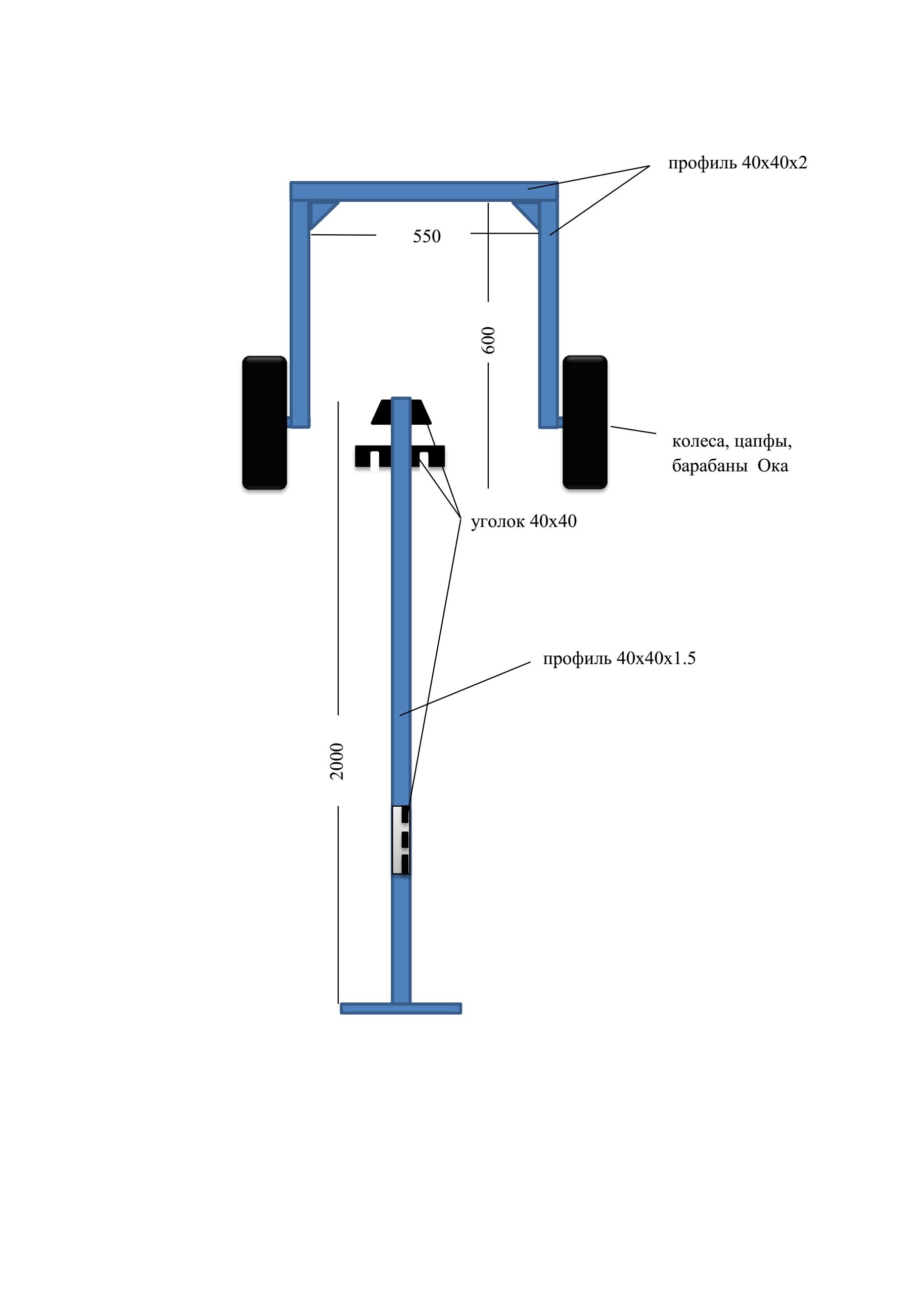

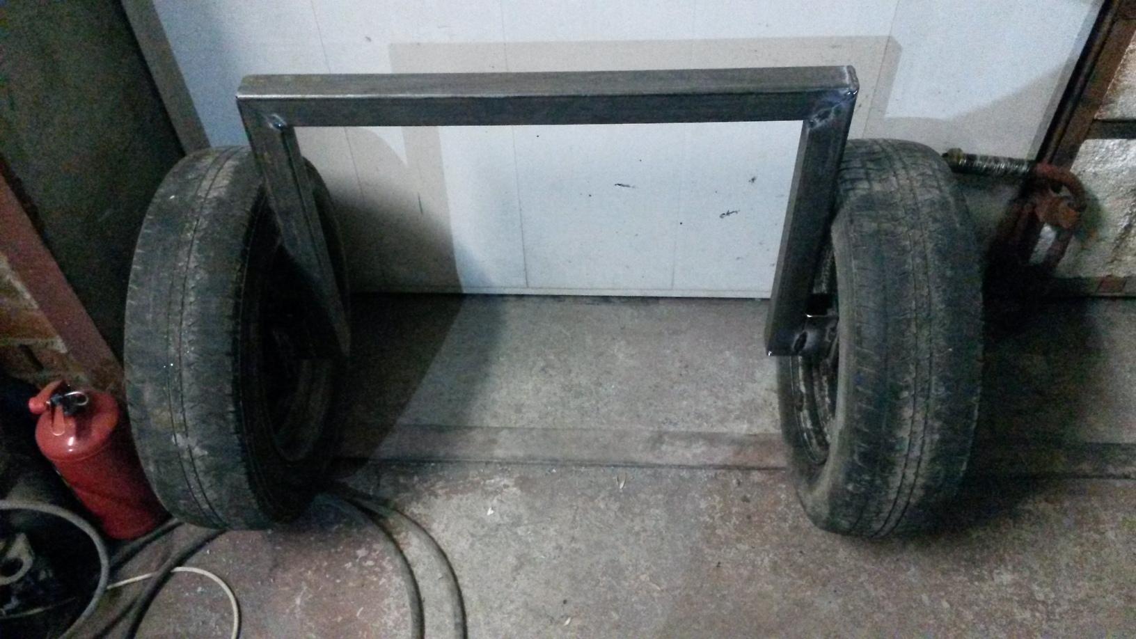

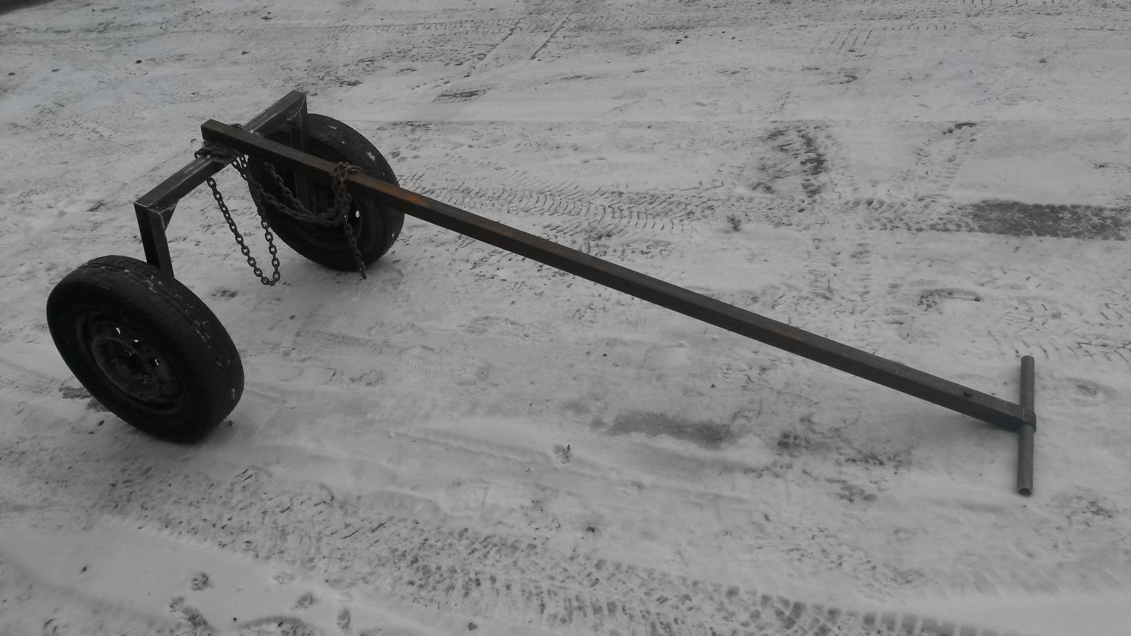

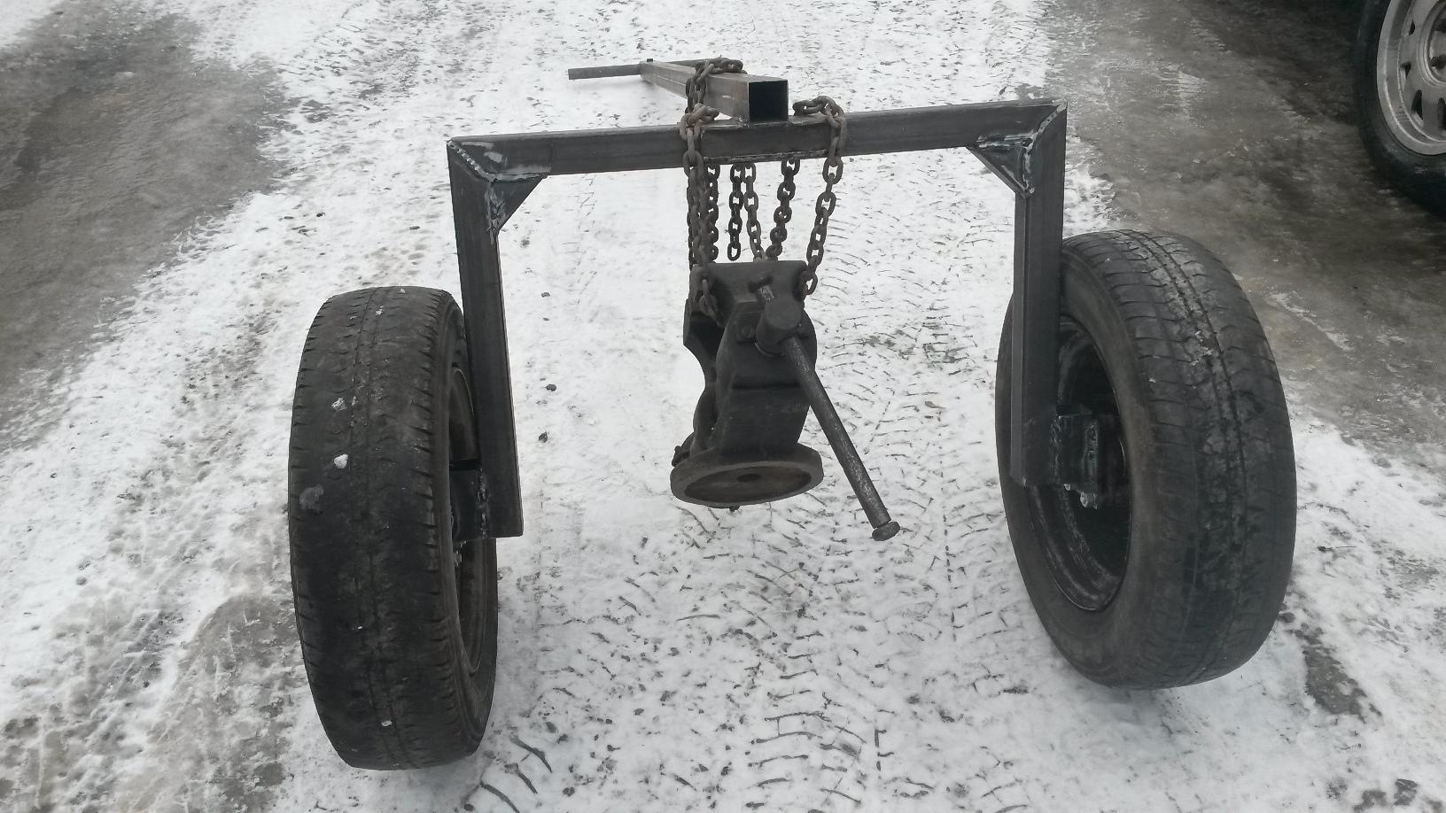

Неспешно начал делать окосячку дверей и окна. Попутно в гараже делаю устройство для перемещения длинномеров (бревна, трубы, доски и т.п.), подсмотрел у американских лесорубов. Накидал чертежик.

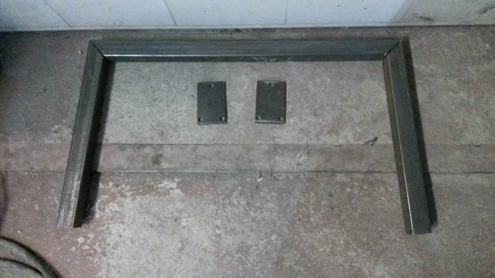

Прикупил и нарезал профильной трубы

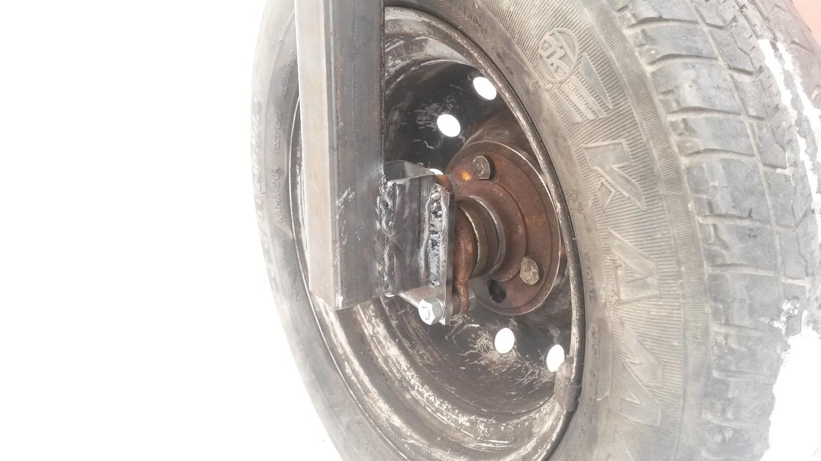

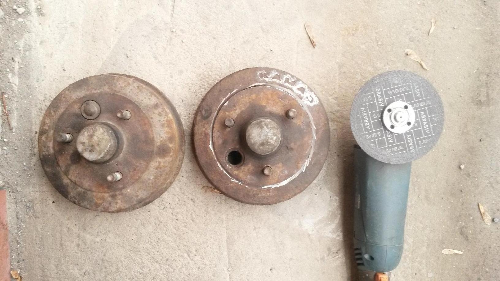

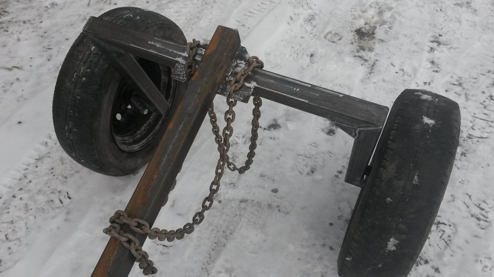

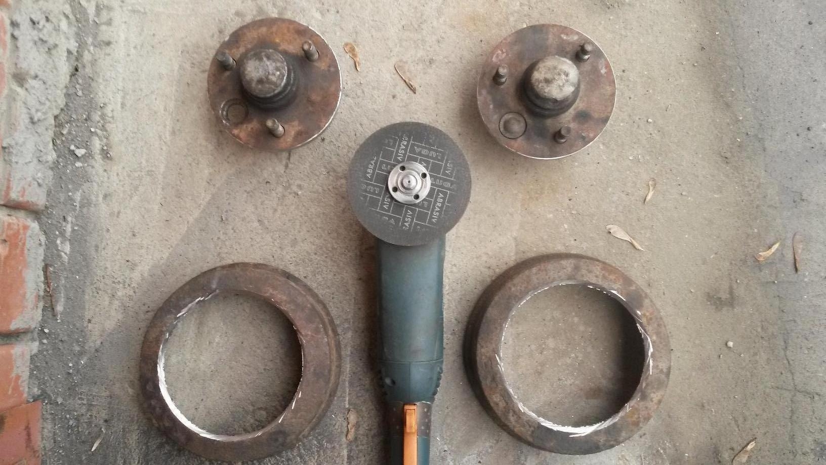

На авторазборе прикупил цапфы с барабанами от задней балки Оки. Болгаркой вырезал центра барабанов (остальное не понадобится).
Знакомый отдал за ненадобностью пару колес от нее.

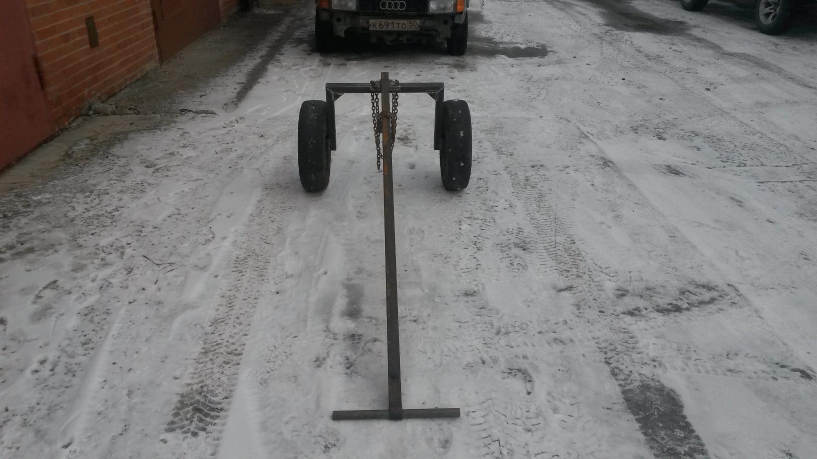

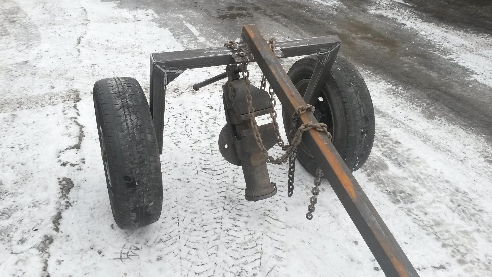

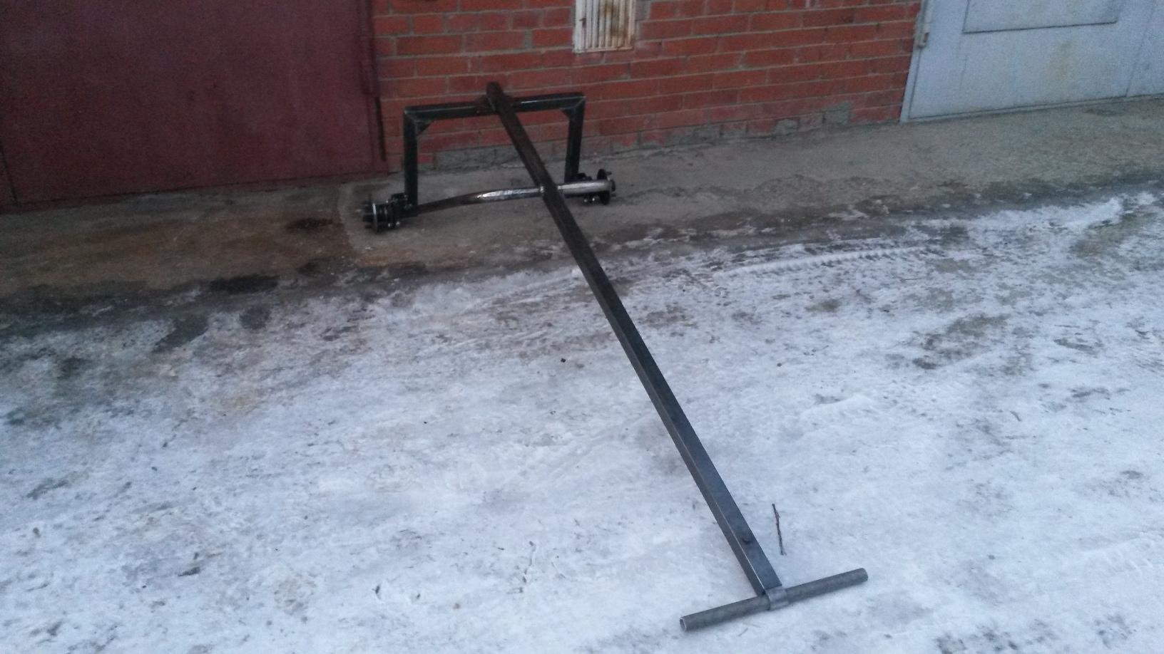

Почти доделал таскальщик. Ручка на меньшем квадрате, втыкается и прихватывается болтом, можно удлинить или сделать переходник под фаркоп квадрика.
Осталось распорки приварить и покрасить.
Принцип работы с ним на видео:
!#[https://www.youtube.com/watch?v=wbOD3vr3CfI]

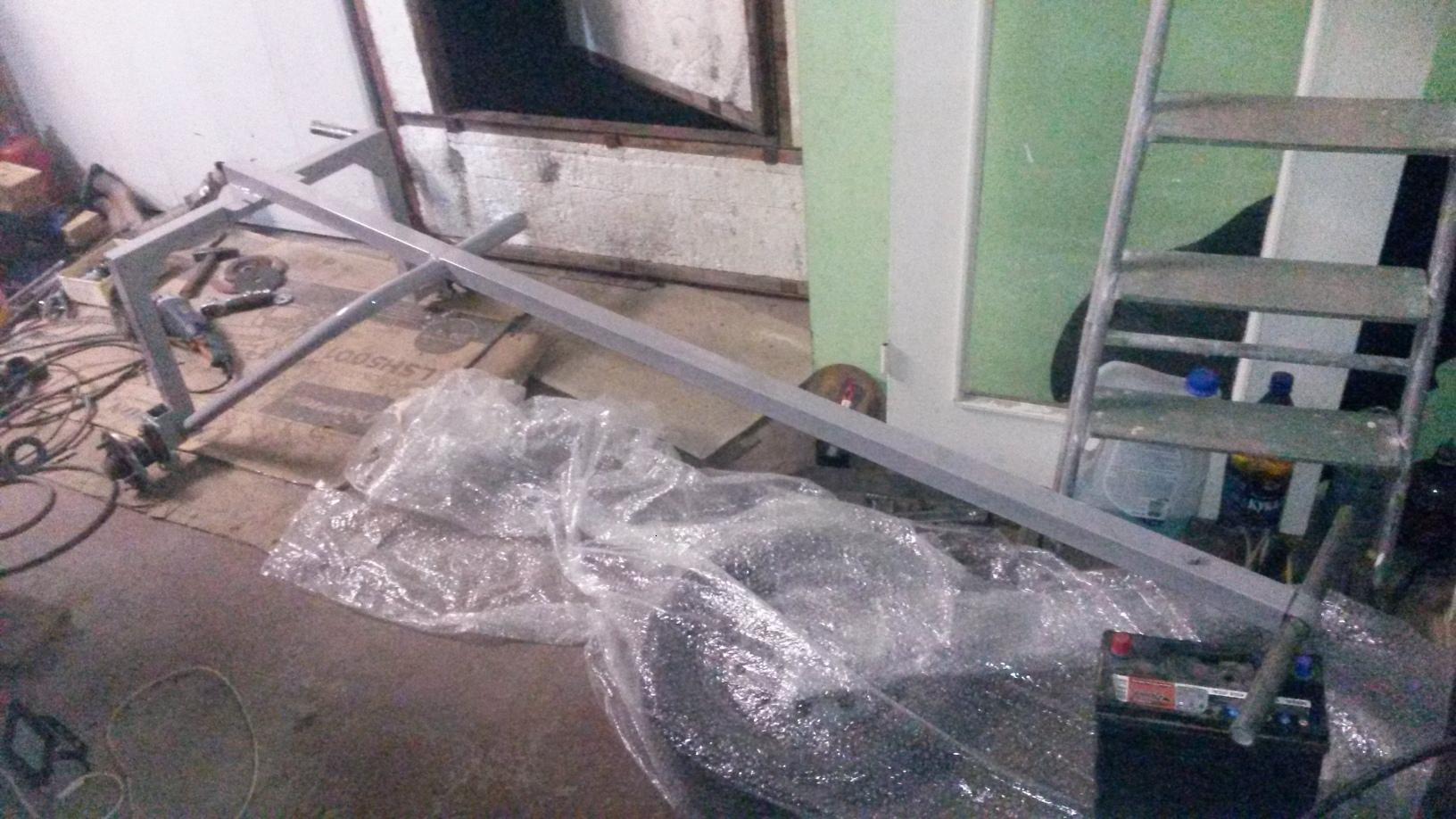

Доварил распорки (в дело пошли дужки от старой кровати ;) ), зачистил корщеткой и покрасил эмалью по ржавчине.

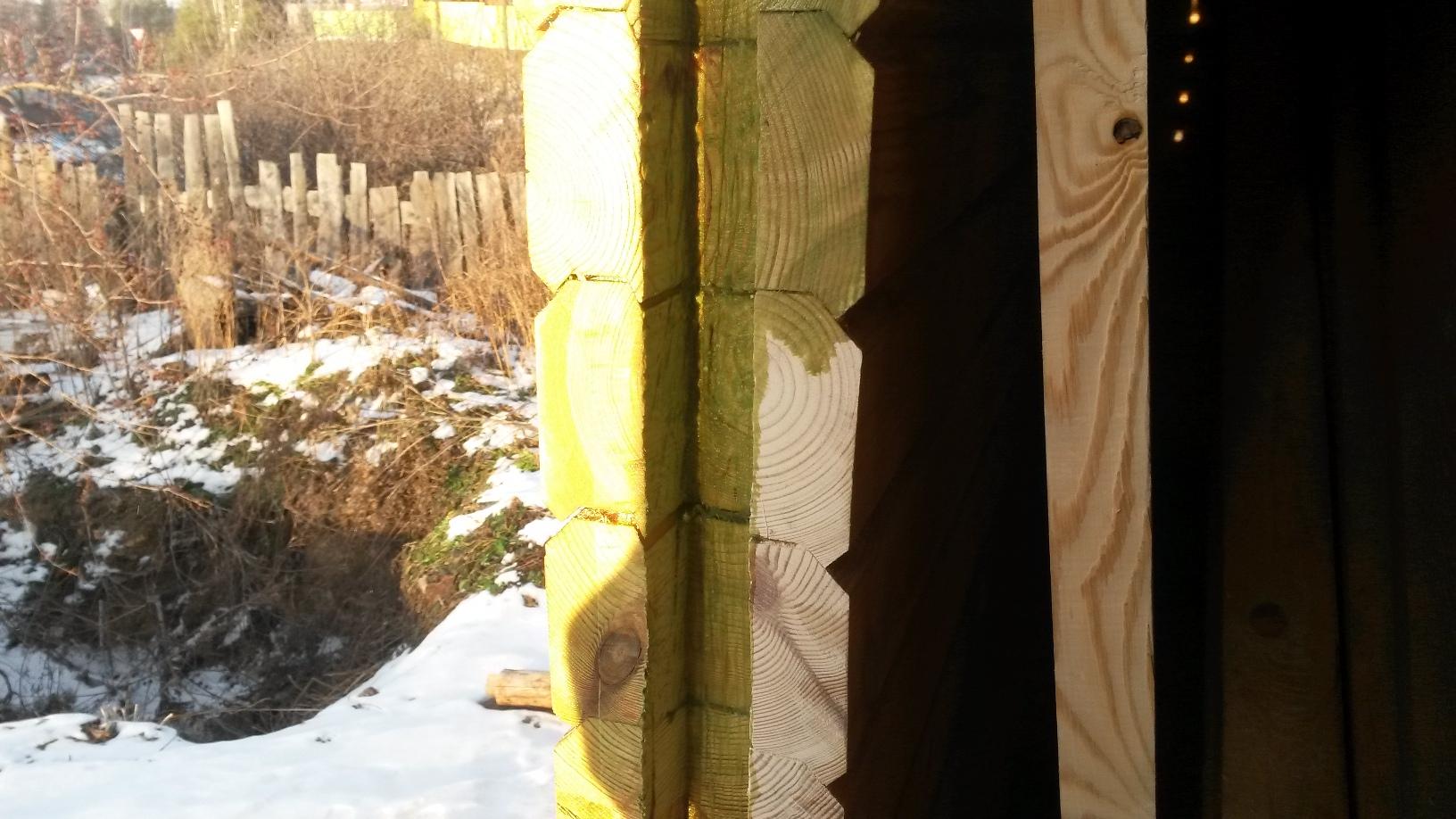

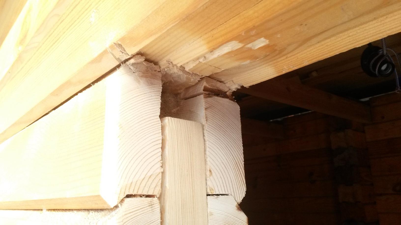

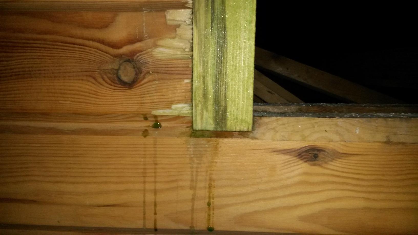

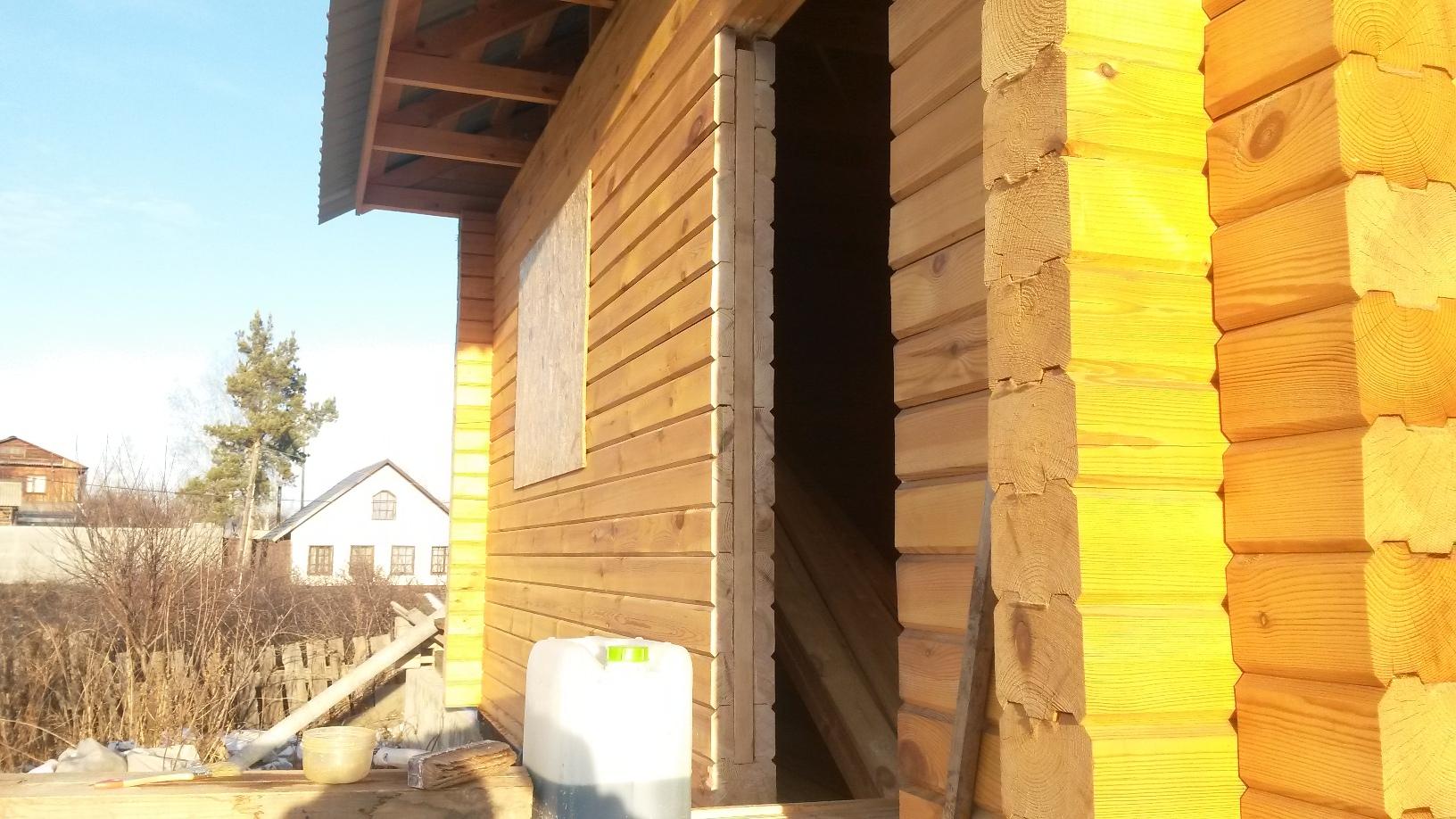

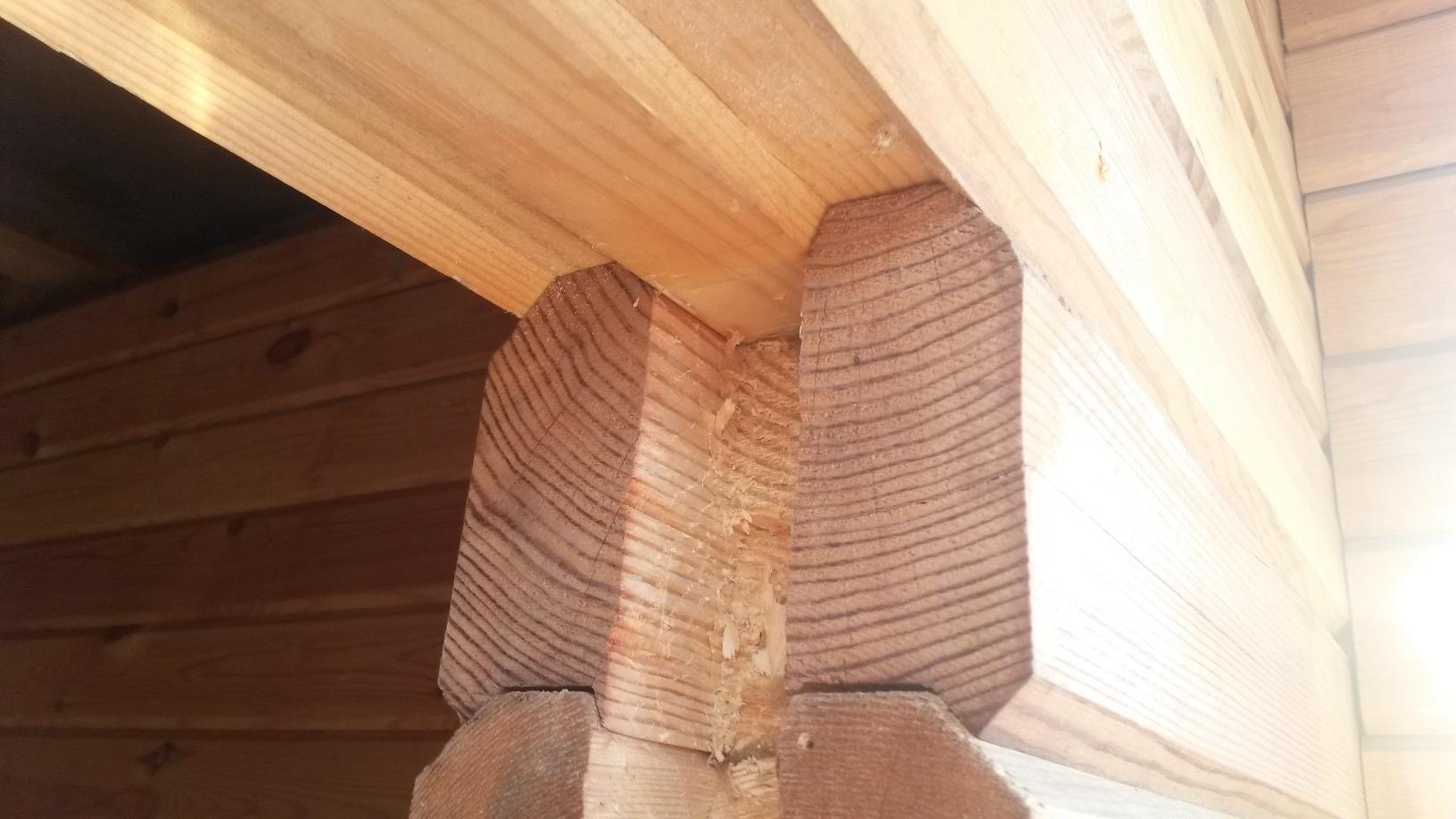

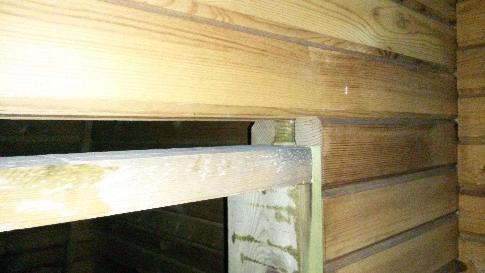

Погода сегодня побаловала положительной температурой, солнцем и тишиной. Доделал окосячку входной двери. Разметил и прорезал цепной электропилой вырез 40х40 мм, начиная от второго бруса снизу и до самого верха (на усадку оставляю около 30-35 мм). Напилил и отфрезеровал обкладочные 50 мм доски. Сделал врезку снизу. После этого все обработал антисептиком.

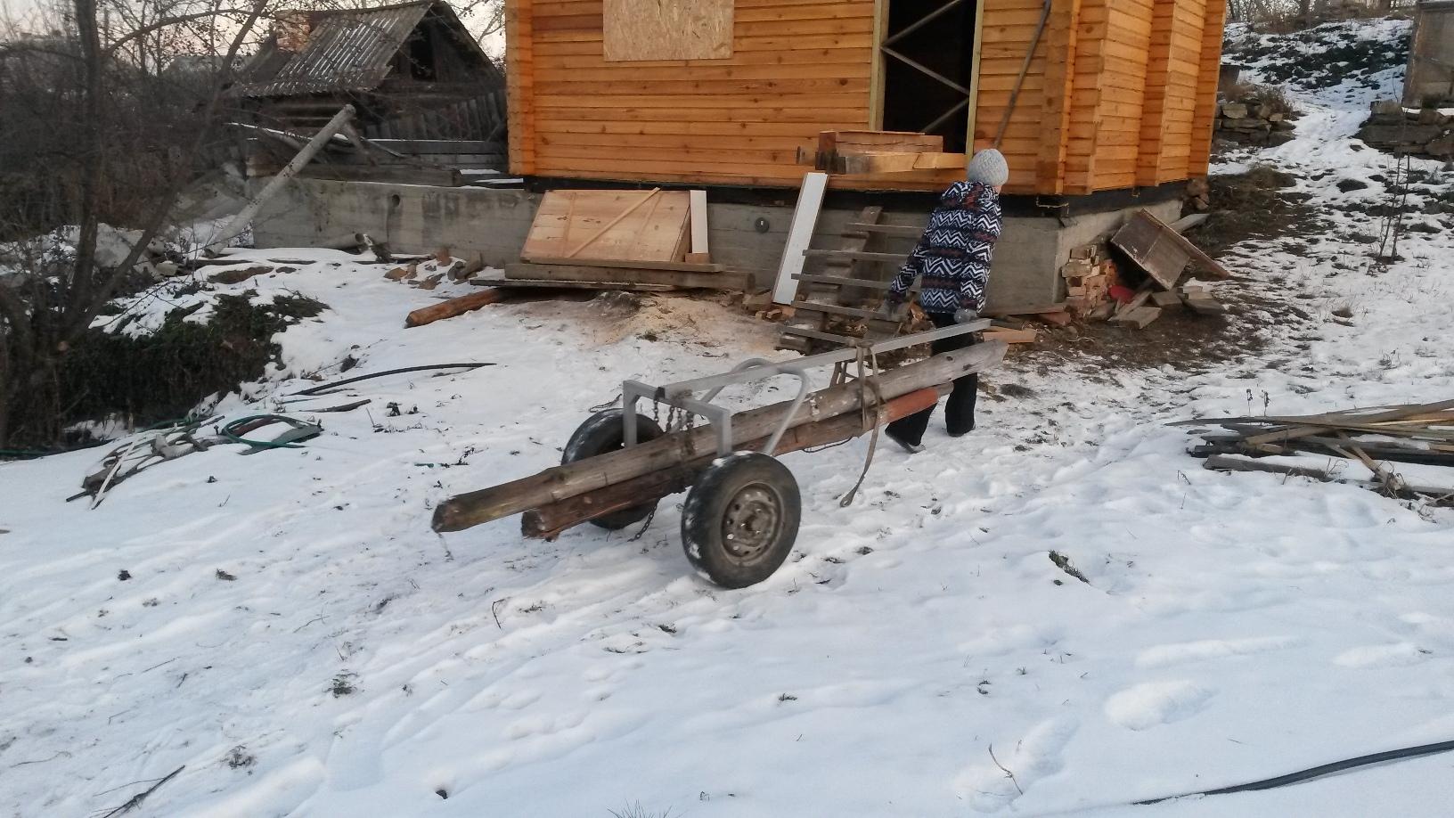

Кстати, таскальщик доделан и опробован ;) Как нам его не хватало, когда прошлой весной перед домом выгрузили 200шт бревен.

Сабир написал: Кстати, таскальщик доделан и опробован ;) Как нам его не хватало, когда прошлой весной перед домом выгрузили 200шт бревен.
Привет. Я на себе это испытал. Посему и дал идею. Надо было раньше обращаться. ;)

Пыхтачок, Привет, задумка давняя, но до реализации руки дошли только сейчас. Пока на себе не потаскаешь не возьмешься :).

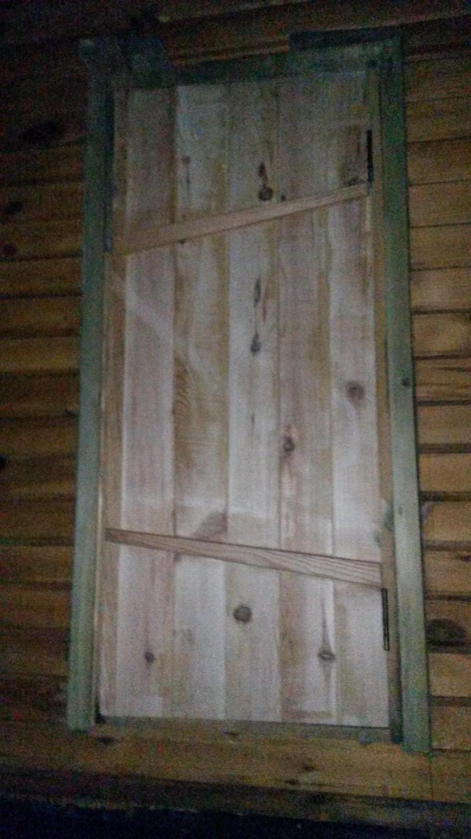

Поставил сегодня входную дверь, которая шла в комплекте со срубом. Пришлось разбирать, подгонять под свои размеры и навешивать петли. Думаю на первое время пойдет.
