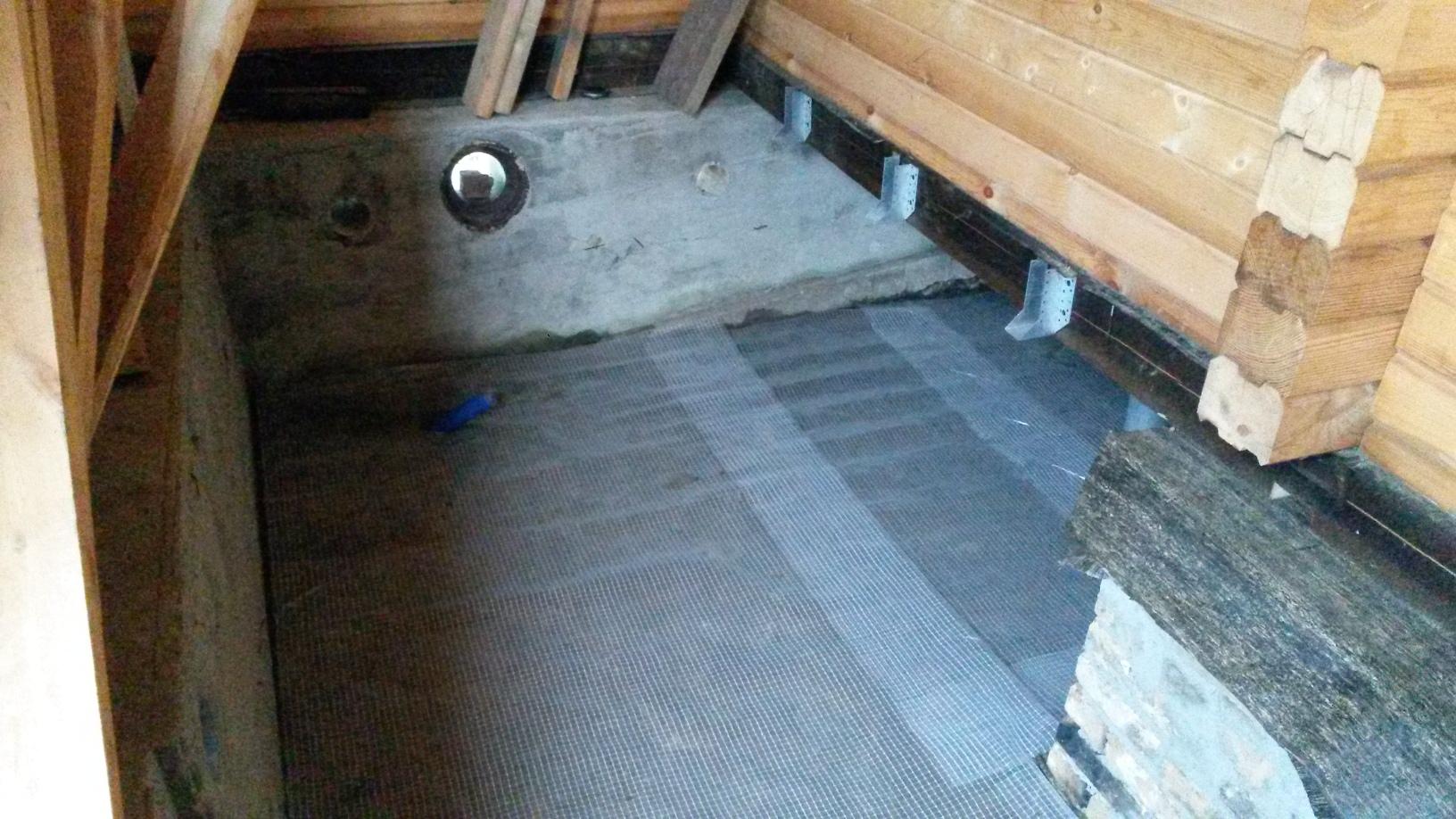

С постройкой теплицы закончено, продолжаю строить баню. Хороший знакомый предложил услуги своего деревообрабатывающего цеха. Я купил 25 штук 6 метровой сороковки для пола и перевез ее к нему. Там в течении 1,5 недель доски сушили, затем напилили в размер, пропустили через рейсмус и сверху сняли фаски. Сегодня сороковка приехала ко мне и работа закипела.
Откорректировал в комнате отдыха лаги пола (обработанная антисептиком доска 50х150), кое где, между фундаментом и лагами, подложил куски оставшегося от дома линолеума.
Так как особо не торопился, подобрал чередование досок со схожим узором.

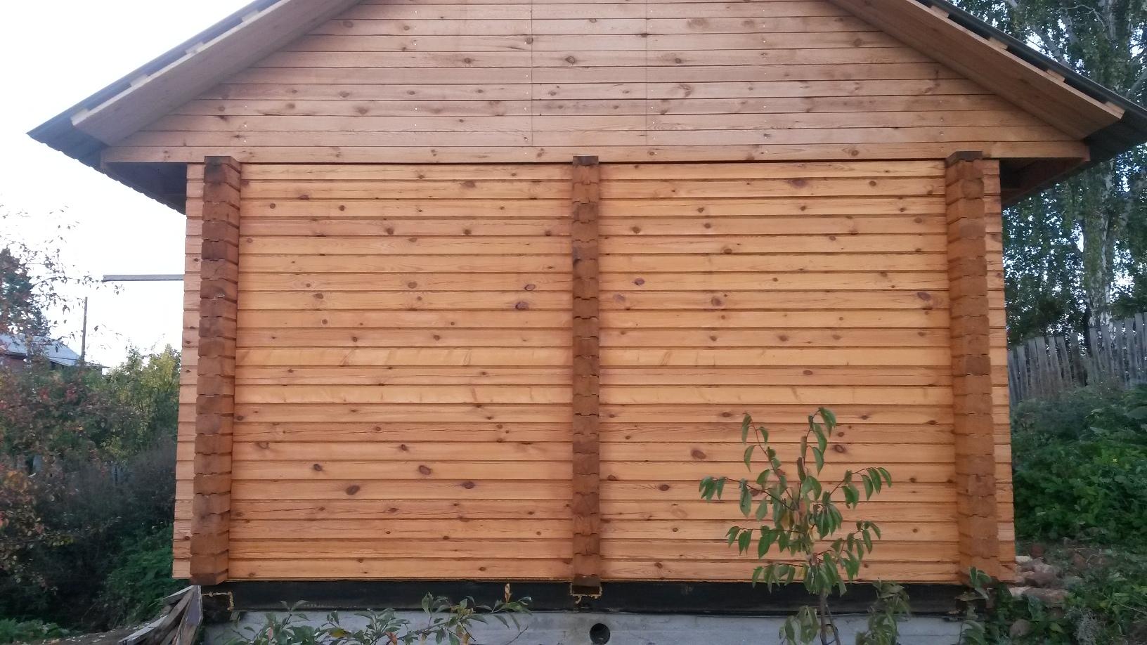

Сообщений: 823
28.05.2020 в 01:26:43
До привоза досок пола, закончил с подшивкой потолка и прорезал во фронтоне дверь на чердак. Нижние пластины крепления шпилек ослабли, немного подтянул все 9 гаек. Замерил высоту сруба - 228 см. С октября прошлого года сруб сел еще на один сантиметр. По выступающим торцам бруса местами видно желание оного скрутиться, стягивание шпильками спасает. Входная дверь, как и предполагалось, к лету подсохла и появился сантиметровый зазор. Размеры проема в окосячке оказались маловаты, пластиковую дверь буду ставить побольше.

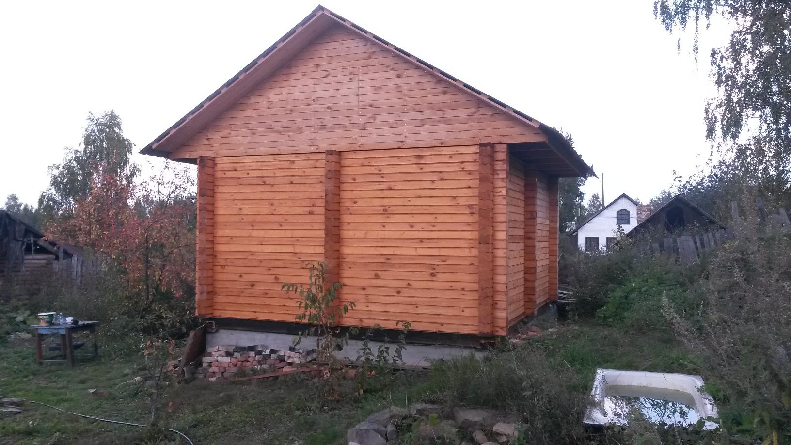

11.09.2020 в 17:50:35
Сегодня наконец установили пластиковые окно и дверь.
Природа на Урале чудит, в сентябре второй раз зацвела вишня.
