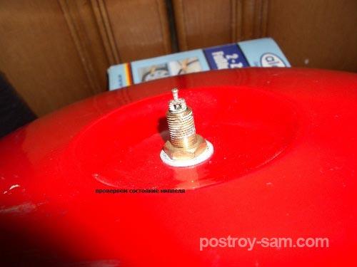

Привет! Такая проблема: накачиваю воздух в РБ, но через время (2 часа примерно), опять начинается фигня с давлением в системе отопления. Проверяю манометром, воздуха 0! Золотник не травит (слюнявил). Блин, куда девается воздух? Многие пишут мембране хана, но из соска вода не выходит! Что может быть? Куда девается воздух?

Доброе время суток! А бочек установлен рядом с котлом? Бывает пропускает не раз встречал из под гайке, которой закреплен сосок, я обычно подтягивал пассатижами, один раз пришлось перебрать, разобрать целиком грязь попала и ржавчина была.

bnbvn1, Если пропускает диафрагма в баке то воздух должен попадать в систему отопления, воздух выходит в системе. В котле в вайланде раз было, 2 года назад в бочке сбоку была дырочка с иголку. Да и в обычном такое встречал на рефлексе и зимер (не помню название)

РБ, я так понял, в котле, не отдельно.

Мастер+++ написал: Если пропускает диафрагма в баке то воздух должен попадать в систему отопления
и наоборот вода из СО в камеру. Накачать и нажать ниппель - если брызжет вода , значит дырка

vv.., Это если большой разрыв, маленькая дырочка с иголку, спичку может не брызнуть с ниппеля, это обычно прокол из-за грязи, мусора, окалина в системе.

Были случаи, когда воздух уходил по месту завальцовки двух половинок бака ( если у вас бак плоский)
