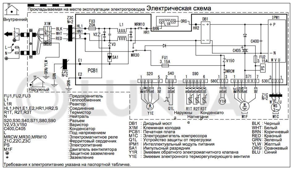

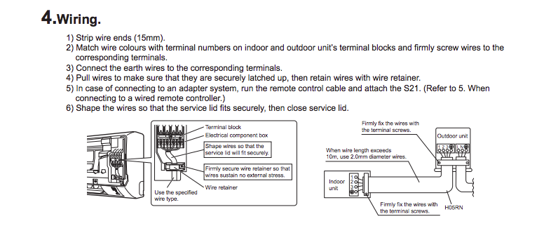

Была заложена трасса и межблочный кабель питания 5 жил. Хочу поставить Daikin FTXB25C/RXB25C у которого питание должно идти к наружному блоку и от наружного уже к внутреннему, вопрос достаточно ли этого межблочного кабеля для правильного подключения данной системы без извращений или те, кто эту трассу закладывали не позаботились об этом и сейчас горбатого лепят и по ходу будут делать опасную залепуху? Вся отделка уже завершена и переделывать нельзя.
https://www.daikin.eu/content/dam/document-library/installation-manuals/ac/split/ftxb-b/FTXB25-35B_3P341265-3E_Installation%20manuals_Russian.pdf
Ну и есть 3-х жильный от розетки который подведен к внутреннему блоку.

part_sig, А по инструкции достаточно четырехжильного межблочного кабеля. Внешний блок соответственно трехжилкой подключается . Оба кабеля должны быть соответственно многопроволочными , так как соединение на внешнем блоке вибронангруженные. Импротному H05RN соответствует наш РПШ, РПШМ .https://www.elec.ru/library/manuals/provoda-rpsh-rpshm.html Но наши кондерщики тащат обычно ,нисколько не заморачиваясь через всю квартиру ПВС.

Еще раз: От внутреннего блока идет пятижильный кабель на внешний. Он ОДИН. Питание 1.5x3 на внутренний блок. Дополнительный монтаж невозможен.

Не понимаю, в чем вопрос. Согласно приведенной схеме ввод на НАРУЖНЫЙ блок. Должно прийти 3 провода (L, N, PE). С НАРУЖНОГО на ВНУТРЕННИЙ – 4 провода (L, N, PE и какой-то управляющий). У Вас: между ВНУТРЕННИМ и НАРУЖНЫМ блоками идет пятижильный кабель. Питание 1.5x3 на ВНУТРЕННИЙ блок. В чем может быть проблема? Ведь клеммы L, N, PE как у внутреннего, так и у наружного блоков одинаковы и ничем (во всяком случае на приведенной Вами схеме) не отличаются. При данной схеме нет разницы, куда Вы подадите питание. Главное, чтобы между блоками было не меньше 4-х проводов. У Вас – 5. Так в чем вопрос?

С инвертерными реально не встречался. Однофазные обычные формально тоже подключаются через наружный блок. Реально - то же что и здесь: как удобнее. Может и любопытно было бы посмотреть на схему внутреннего блока, но, только любопытно. Не вижу, что Вам может помешать. Что же касается комментария, то, возможно, у него кондиционер был 3-х фазным. В этом случае питание только на наружный блок. Просто потому, что именно в наружном блоке стоит 3-х фазный двигатель. Во внутреннем блоке всегда (во всяком случае, иного не встречал) двигатель однофазный.

igor1, Если можно обойтись одним лишь четырехжильным кабелем , то зачем производитель показывает на обеих картинках столь замороченную и "избыточную" - схему ?
