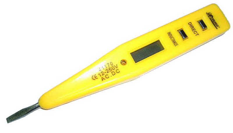

Новостройка. В ванной, после установки розетки, она отказалась нерабочей. Тыкнув в нее примерно вот таким тестером
увидел, что фаза определяется нормально, а вот на нуле показывает 12V inductance и 36V direct, на земле пусто. При приемке квартиры от застройщика, скорее всего, я проверял эту розетку, так что была рабочей. Ее переносили немного, чтоб в центре плитки была, т.е. немного удлиняли провод. Все остальные розетки в квартире работают нормально. Залезать в распредкоробку проблематично, т.к. уже наклеена плитка. Вопрос: почему индикатор показывает эти вольты и как с этим можно побороться?

Не тыкать чем попало. Напряжение измеряется относительно чего-либо. С случае с N - относительно L или PE. Такой "тестер" показывает наводку в лучшем случае.

Розетка была рабочей. Удлинили немного три провода в розетке и розетка стала нерабочей. Откройте розетку и найдите неисправность. Либо провода неправильно подключили (перепутали), либо обрыв провода. Плитку над распредкоробкой лучше не приклеивать наглухо к стене, а сделать так чтобы плитка легко демонтировалась.
nik_www написал: почему индикатор показывает эти вольты и как с этим можно побороться?
Сделайте так чтобы розетка стала рабочей. На показания супер-пупер теспера забейте и не волнуйтесь. Это наводки. Фазу тестер показывает нормально. На нуле показывает чуть-чуть. На земле ничего. Для такого простого приборчика тестер показывает нормально.

Подозреваю, что "немного удлиняли провод" всё-таки не в розетке, а прямо от коробки.

BV, а можно название именно Вашего тестера? На фото не разобрать название.

Serpiph, MS6860DR

volchenok, с буковкой R - тест УЗО. ИМХО бесить будет страшно, если колпачком эту кнопку не закрыть от случайных нажатий... :) https://www.youtube.com/watch?v=m9Bb1r4SZPo Еще вот в этом нет пищалки - которая очень помогает в работе, когда девайс торчит в розетке, а ты отошел к щиту. Поэтому просто MS 6860
Похожих девайсов - много разных У меня немного другой - с бестолковым генератором и приемником для поиска автоматов. Один раз попробовал, поплевался и забыл :)
