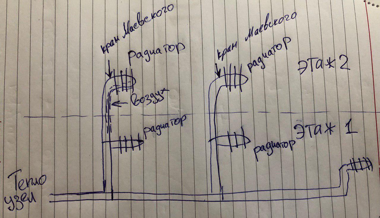

Добрый день!
Имеется горизонтально (1 этаж) вертикальная (на 2 этаж) двутрубная (подача-обратка) разводка отопления. На верхних батареях на подачу вварен кран Маевского, сколько бы через него не спускал воды (а воздуха там нет) батарея холодная, прогревается подача до крана Маевского и всё. Мучался до того момента пока не догадался открутить обратку с батареи, от туда выходит очень много воздуха и батарея моментально прогревается.
Кран Маевского находится в самой верхней точке, однако воздух по каким то причинам не поднимается до него, почему?
Каждый раз, если батарея завоздушивается приходится скидывать обратку на ней и спускать воздух, что можно придумать что бы такой проблемы не было? Понятно что при запуске отопления если заполнять систему с обратки то там не должно быть воздуха, однако бывает так что какие-то батареи закрыты при запуске и потом без таких танцев с буном и откручивания обратки они не хотят запускаться.
Радиаторы старые - просто труба и на ней пластины.
Показал на схеме где собирается воздух
Заранее спасибо за советы!

Wwworm написал: На верхних батареях на подачу вварен кран Маевского,
Он в самой верхней точке конвектора, или конвектор установлен криво и есть место выше Маевского?

касимов, кран Маевского вварен в самой верхней точке, на подаче, перед конвектором. Конвектор висит ровно и распологается ниже крана Маевского, конвектор примерно на 2-3 см ниже. Однако воздух из обратки в кран Маевского не выходит.
Эта система отопления в офисном здании, стоят насосы, могут ли они так давить воду в подачу, что воздух не доходит с обратки до Маевского?
Хочу как вариант попробовать отключить насос, потом попробовать спустить воздух. Если так не будет спускаться, значит действительно проблема в расположении конвекторов

ALPIC, у нас на этаже только батареи, теплоузел находится не у нас. Каждую зиму одно и то же, замерзаем. Пытались сами спустить воздух, вода льется, труба до Маевского становится горячей и все. Сантехник который обслуживает теплоузел и нас несет всякую ерунду, говорит у Вас здание старое (2003 года), трубы забились и тд и тп. Предлагает всякую ерунду, соседка с такой же проблемой ему денег давала и они с ведрами подачу и обратку проливали)))) Вода льется, батарею вешают, а она завоздушена) Я ему звонил он так же по 10 раз катается и спускает воду с Маевского, а батарея холодная.
В итоге сам полез смотреть почему же она холодная в итоге и дошел до того что нашел воздух в обратке. И так почти на всех батареях.
Вот такие у нас сантехники, с корками. Он же ежегодно сдает теплоузел здания и выполняет промывку системы.

Есть может арматура где, чем можно остановить именно вашу циркуляцию? Это чтобы понять действительно потоком запирает воздух или на самом деле геометрия не правильная.
