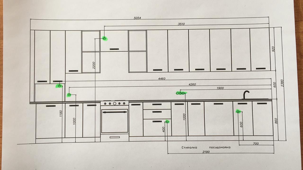

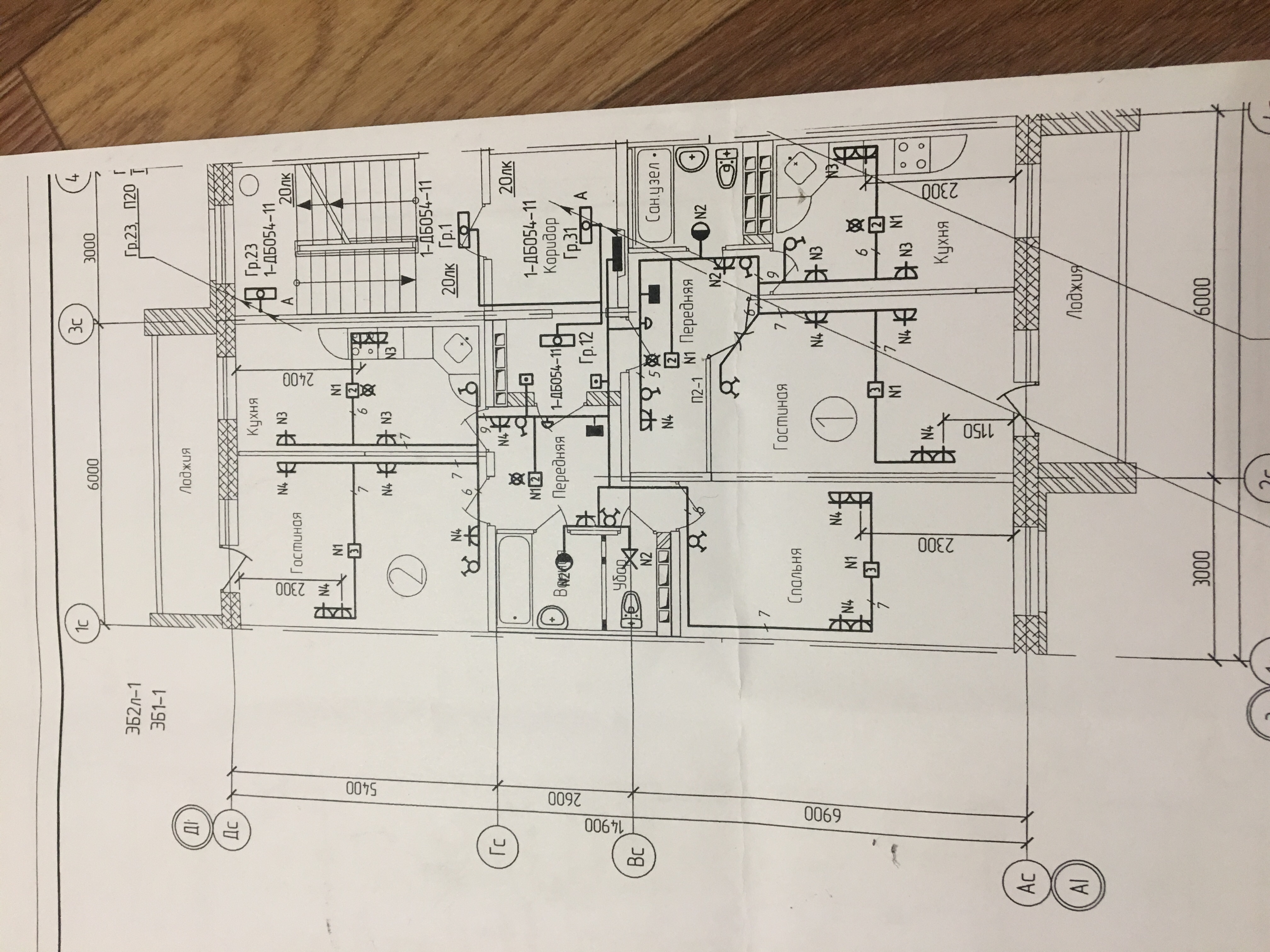

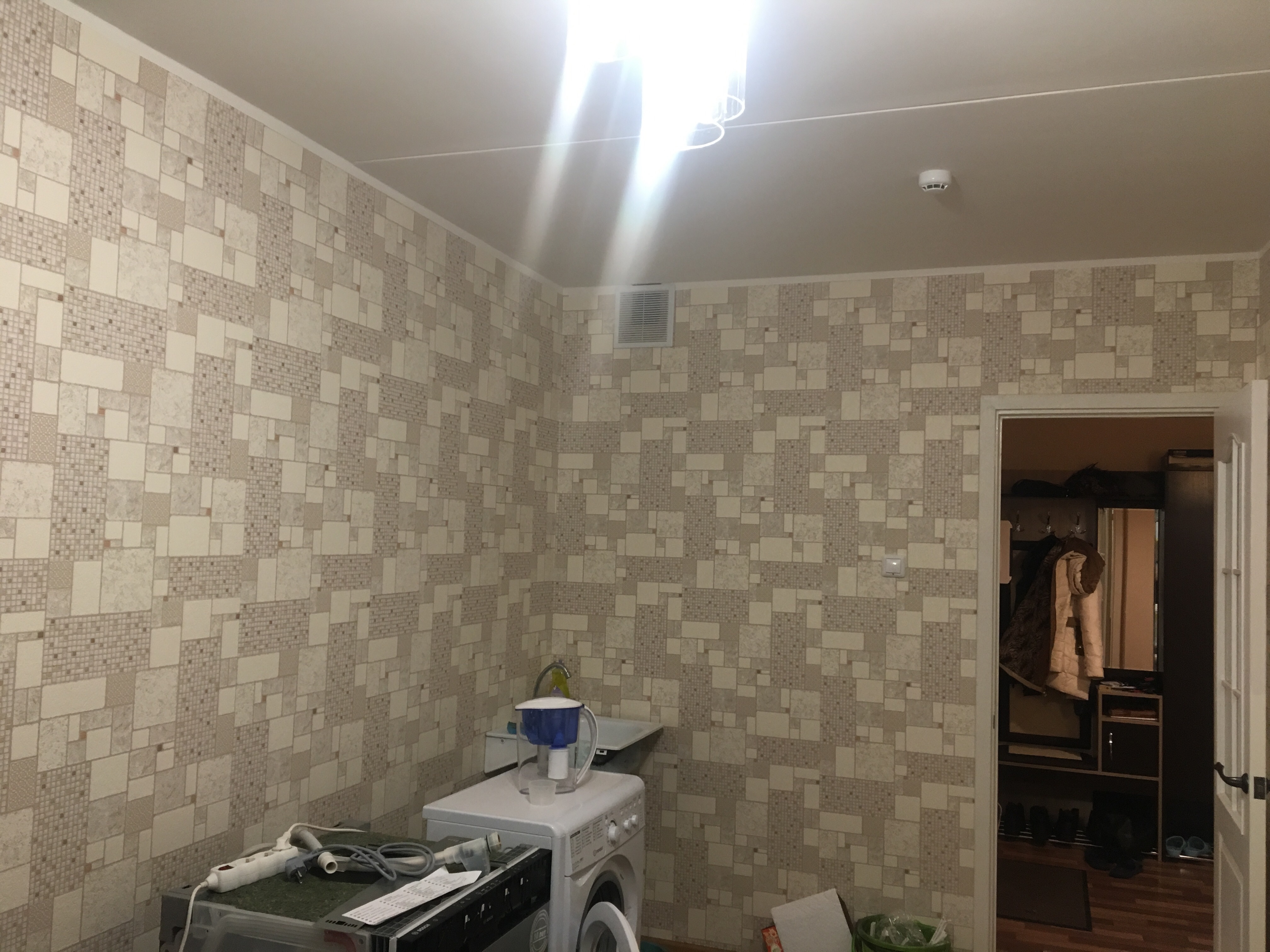

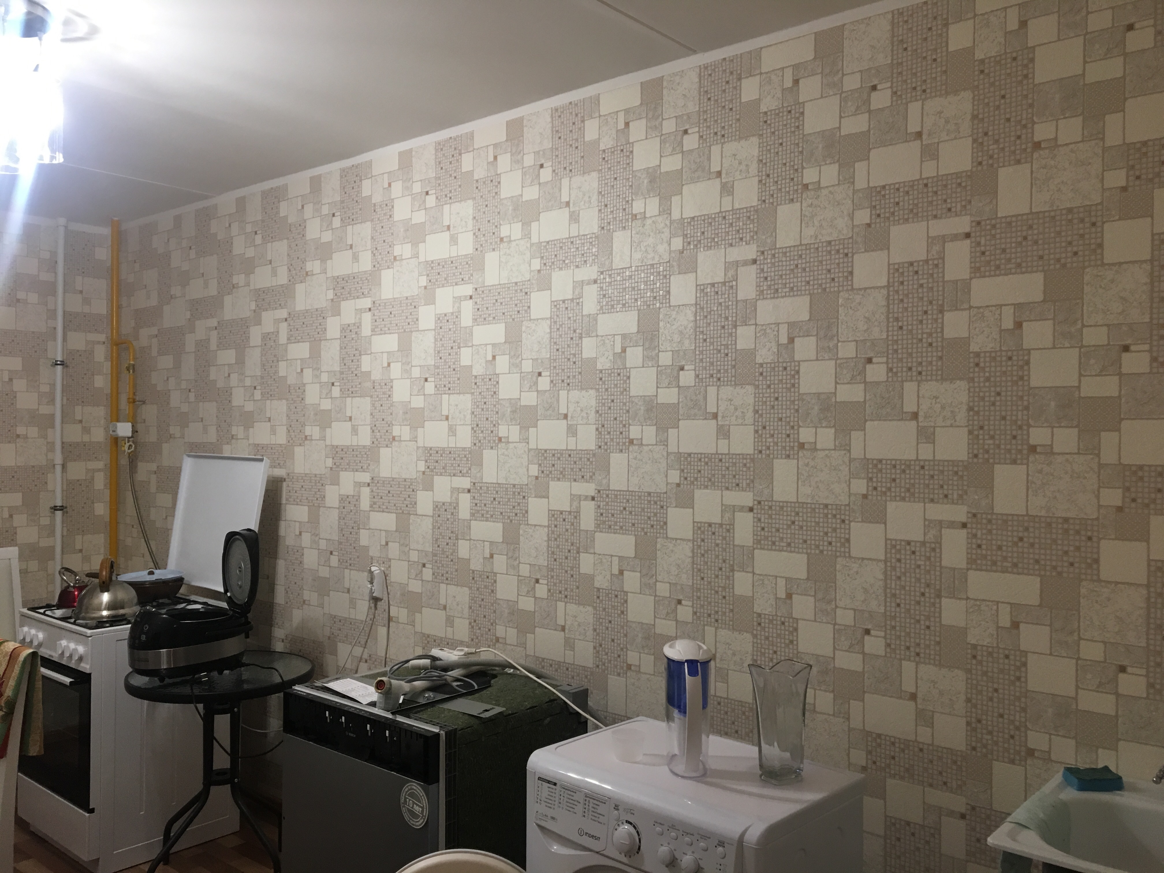

План кухни и фото выложите, может быть тут подкинут идей как протянуть провода с минимальными заморочками скрытым образом. И план квартиры с расположением щитка, мест для новых розеток и соседних помещений в квартире относительно кухни.

Мишутк написал: План кухни и фото выложите, может быть тут подкинут идей как протянуть провода с минимальными заморочками скрытым образом. И план квартиры с расположением щитка, мест для новых розеток и соседних помещений в квартире относительно кухни.
Мишутк, квартира 2

Ильдарновый, крыша туалета, над полками, вертикальные опуски. Розетку для газовой плиты забыли? :) И на фартуке бы сделал две группы по 3-4 розетки. Чем включается подсветка столешницы, если про нее не забыли тоже...

BV написал: Ильдарновый, крыша туалета, над полками, вертикальные опуски. Розетку для газовой плиты забыли? :) И на фартуке бы сделал две группы по 3-4 розетки. Чем включается подсветка столешницы, если про нее не забыли тоже...
BV, про крышку туалета не понял. Про плиту - забыли. Спасибо, не зря тут написал. Подсветки нет в проекте

по крыше или под потолком санузла бросить провода до верха шкафов кухни.
Ильдарновый написал: Подсветки нет в проекте
заложите провод сверху шкафов до выкл, и обратно наверх. Выкл - добввить к группе розеток ближе к мойке. На вытяжку как правило розетка не нужна - на Ваго соединить провода. Проправильное подключение воздуховода вытяжки уверен - не думали

BV написал: заложите провод сверху шкафов до выкл, и обратно наверх. Выкл - добввить к группе розеток ближе к мойке.
Обратно-то зачем? Просто от крайнего подрозетника до крыши шкафов. Всё.
Radio, ну да :) Что-то совсем забыл про розетки рядом. Спасибо.
