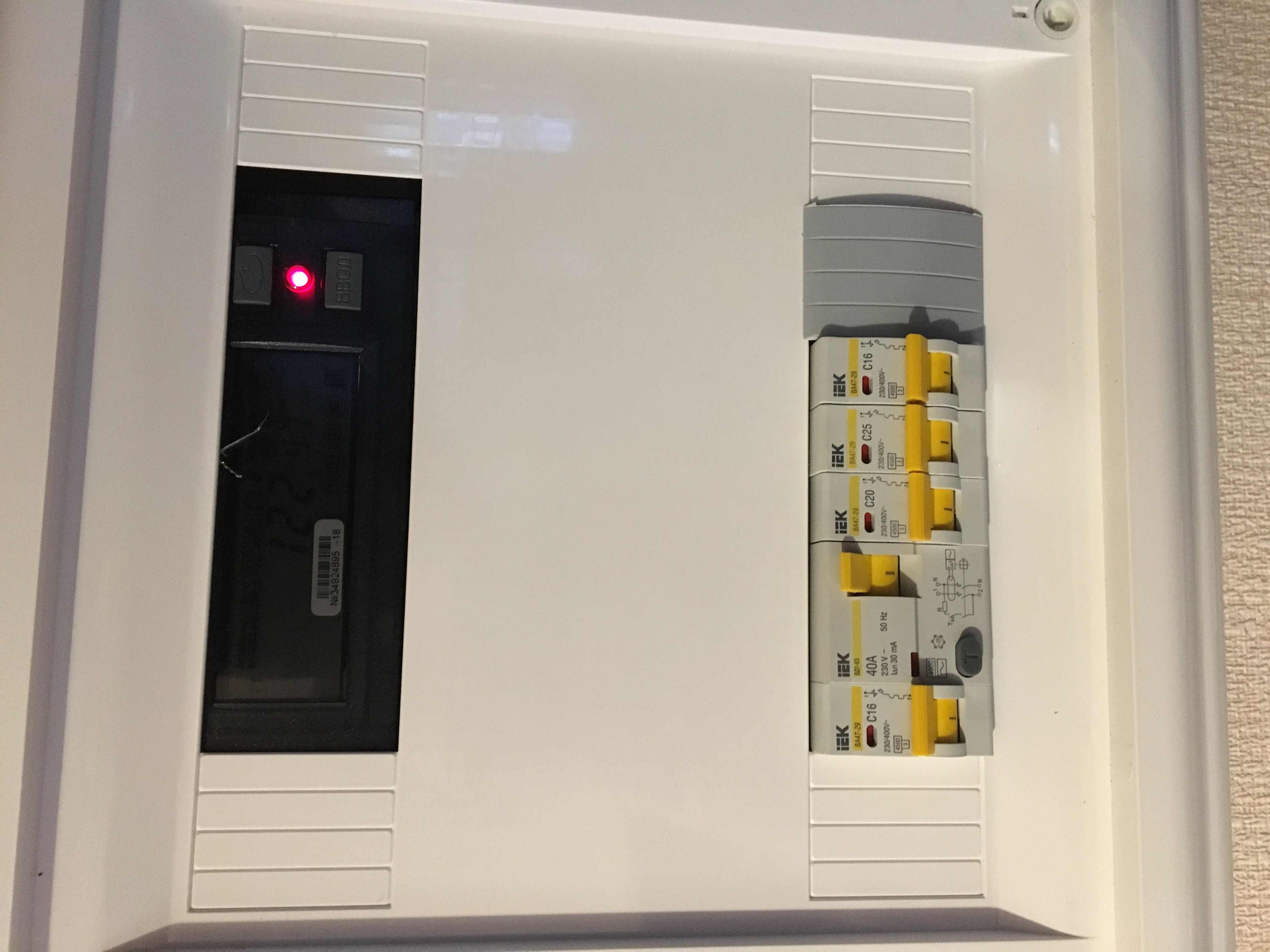

Здравствуйте, посмотрите пожалуйста щит. Я так понимаю застройщик пустил на розетки АВ на 25 ампер, а на свет 16?

Ильдарновый написал: Я так понимаю застройщик пустил на розетки АВ на 25 ампер, а на свет 16?
25А на э/плиту, скорее всего. Остальное - 20А, скорее розетки, а 16А м.б. да, свет...
Сообщений: 140083
13.03.2019 в 16:31:10
Хрустального шара нет, но возможно. Это просто проверить - воткнуть торшер в розетки и выключить автомат. Проверить так все розетки - будет понятно, какой Ав за что отвечает.
25А на розетки - много, хотя бы 20. А на плиту теоретически может быть и мало, если плита очень мощная, и все 4 конфорки разом включить с духовкой вместе. Но в 99,9 % случаев в быту - хватает и никогда не отключается

BV, насколько реально своими силами (разумеется силами электрика :) ) поменять ав в щитке?

MaSeVi, беда в том что в доме газ, вот и думаю чем руководствовался застройщик, везде вроде пишут розетки 16 ампер, свет 10

BV, в доме газ) что двигало застройщиком незнаю.

Ильдарновый написал: BV, в доме газ) что двигало застройщиком незнаю.
Ильдарновый, не надо гадать - надо проверить и переделать

Ильдарновый написал: беда в том что в доме газ, вот и думаю чем руководствовался застройщик, везде вроде пишут розетки 16 ампер, свет 10
Я сперва не разглядел, что у Вас УЗО, а не АВДТ. А так, как написал коллега BV: взять и проверить по его совету...
Тем более , что слева от УЗО автомат на 16А , чем он там занимается ? Пластрон снимите, мы посмотрим. Название темы надо оправдывать, чем больше фото тем лучше для дальнейшего обсуждения .
