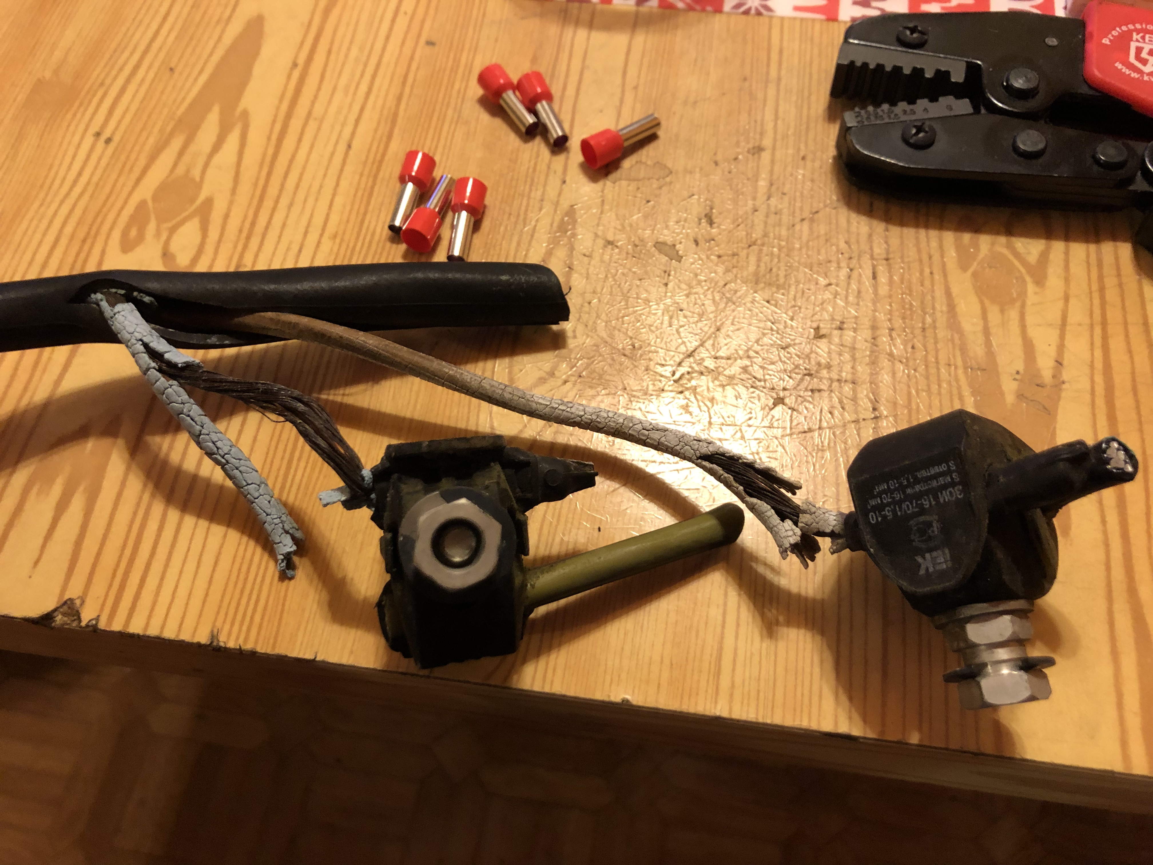

MaSeVi, электрик говорит, что лучше не проколом, а зачистить и в орех под зажимную пластину. Такое допускается?

Ka1n написал: зачистить и в орех под зажимную пластину.
Я бы так делать не стал, а всё-так под сжим.

Ka1n написал: Такое допускается?
Нет конечно. Уже через месяц осени или зимы с пластин ореха слезет антикоррозионное покрытие и они начнут ржаветь.

MaSeVi, Vadim 161, прокол сипа и ввг имеете ввиду надо?

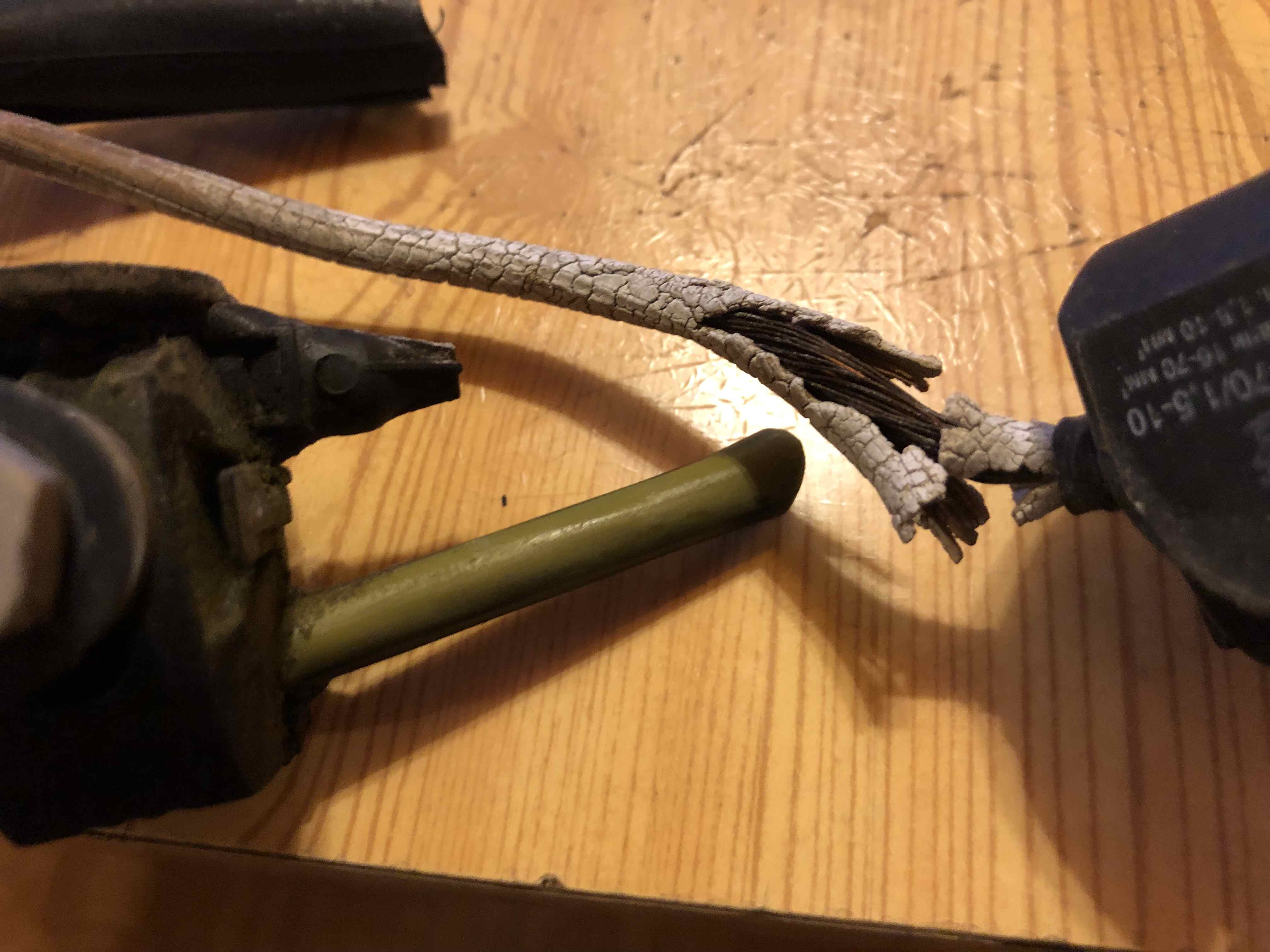

Вобщем еле уговорил электрика соединить СИП 16кв. с ВВГ 10кв. через прокол Niled P4. Уверял меня, что контакт будет плохой и ответственности он за это соединение не несет. Сказал еще что там зубья алюминиевые и их с медью нельзя и вообще этот зажим только для СИП, что пятно контакта маленькое и вообще медь эту перекусить могут. Затянул до срыва, упаковал все это в коробку распаячную. Говорит надо на орехи или через какую-то шину соединять или лучше СИП в дом, а так это ненадолго. На столбе поставил автомат и затянул в него СИП.
Ниже на фото старый провод, соединение было на столбе. Он меня ткнул, что вот типа тоже самое и будет... мне стоит сомневаться?

Ka1n, Деревенские ребята пихают в проколы КГ многопроволочные , а потом гонят пургу про медь и алюминиевые ножи .

dokar написал: Ka1n, Деревенские ребята пихают в проколы КГ многопроволочные , а потом гонят пургу про медь и алюминиевые ножи .
dokar, он кстати сказал, типа я понимаю у тебя был бы еще многопроволочный - был бы еще хороший прокол, а тут ВВГ! Да это как бы в Москве почти...)
