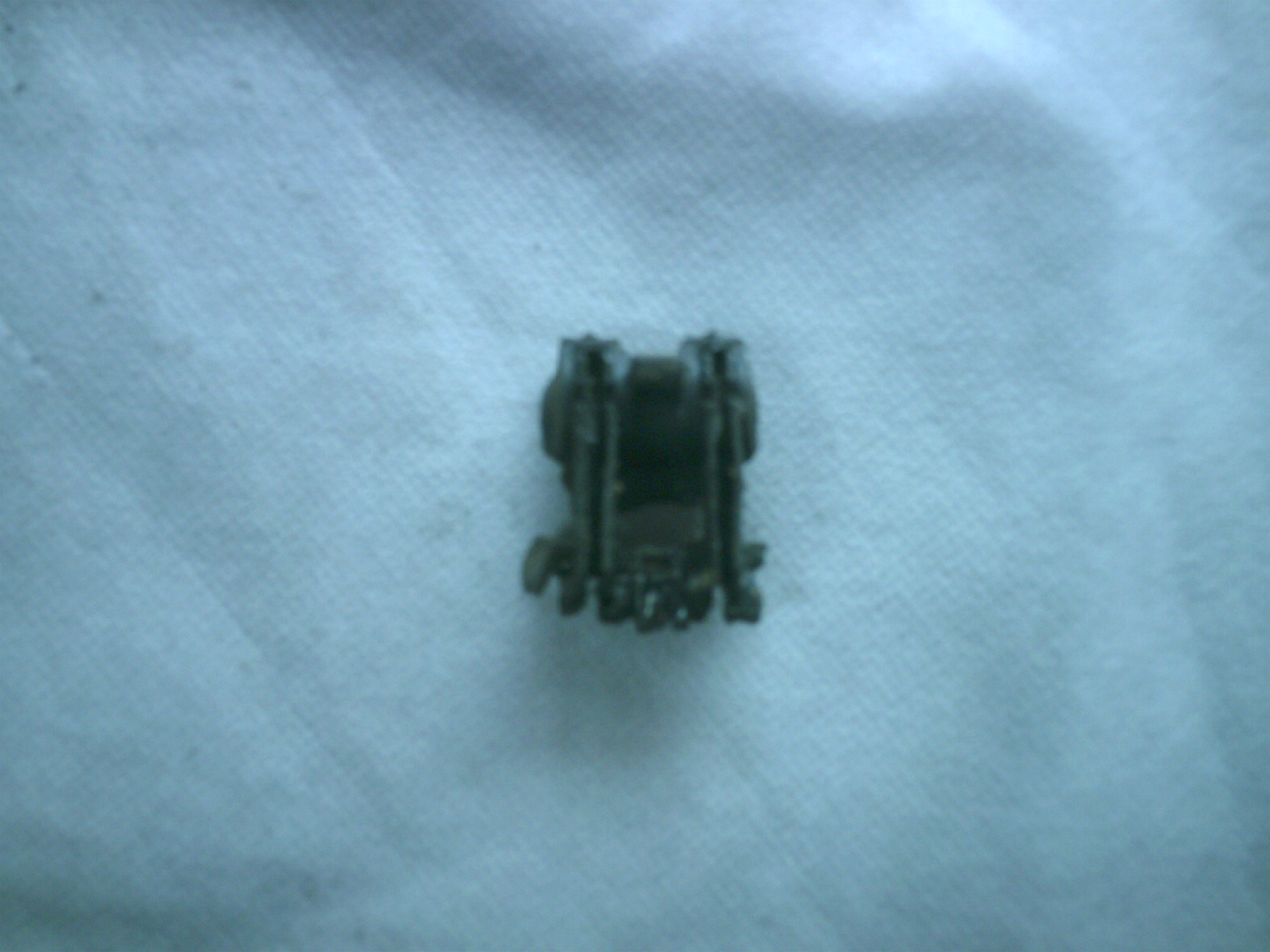

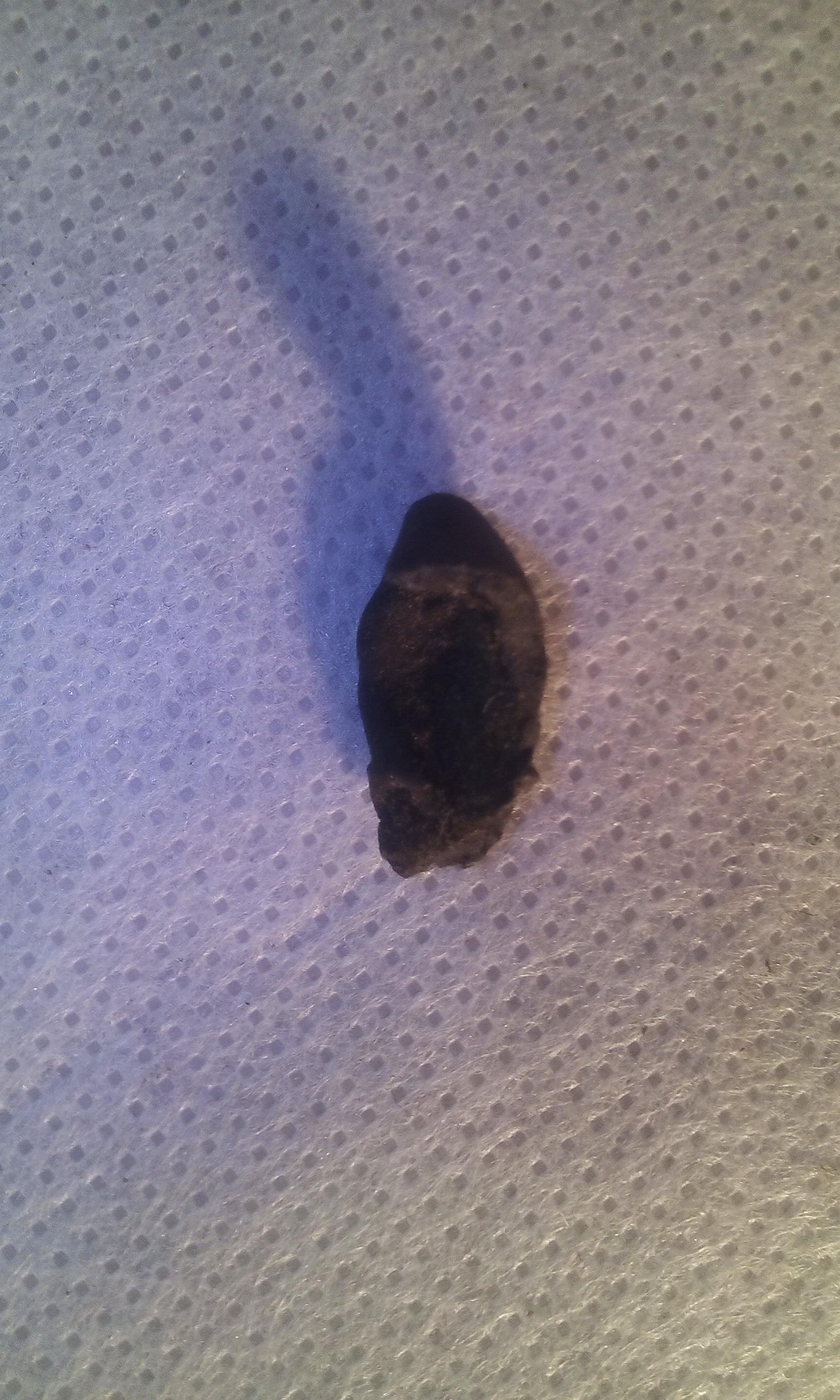

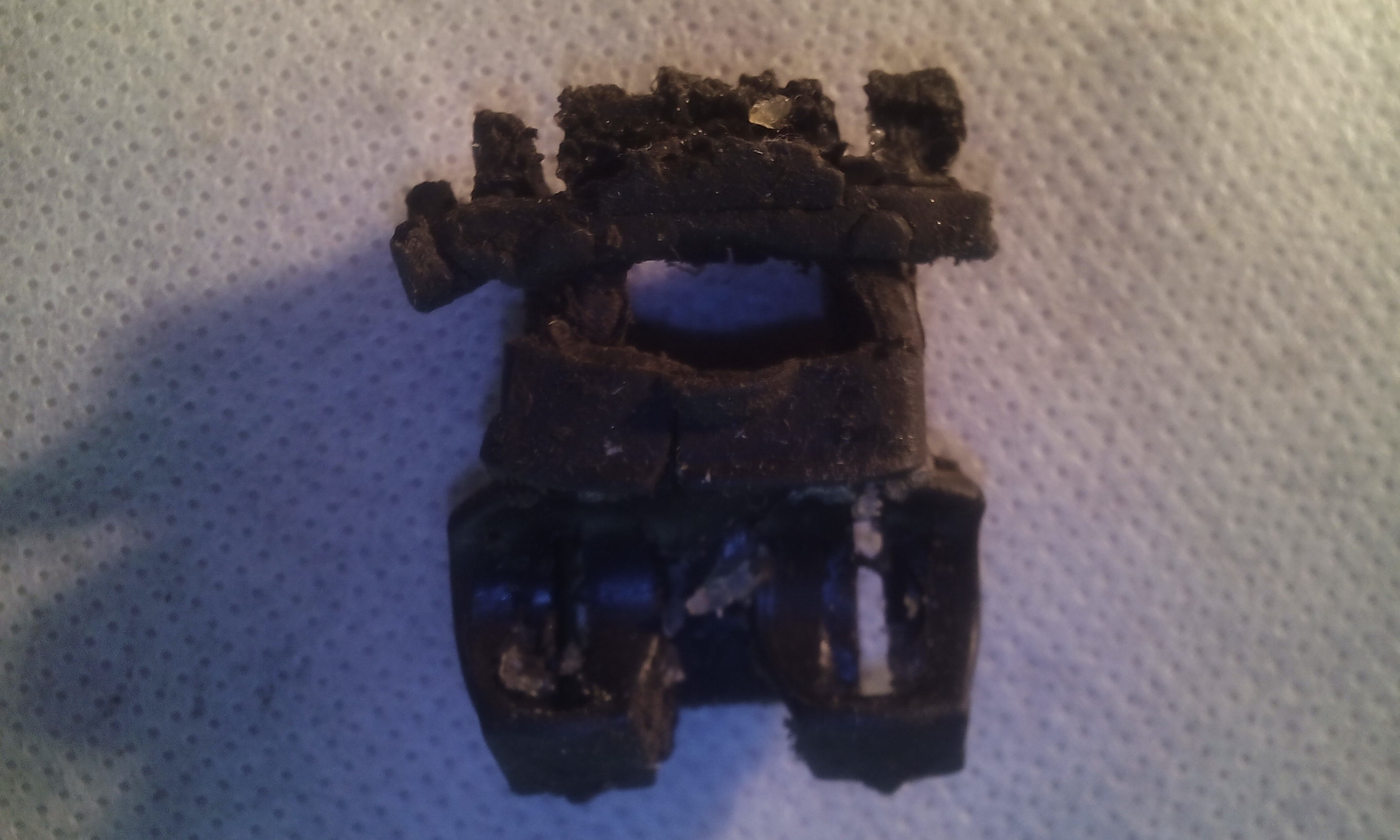

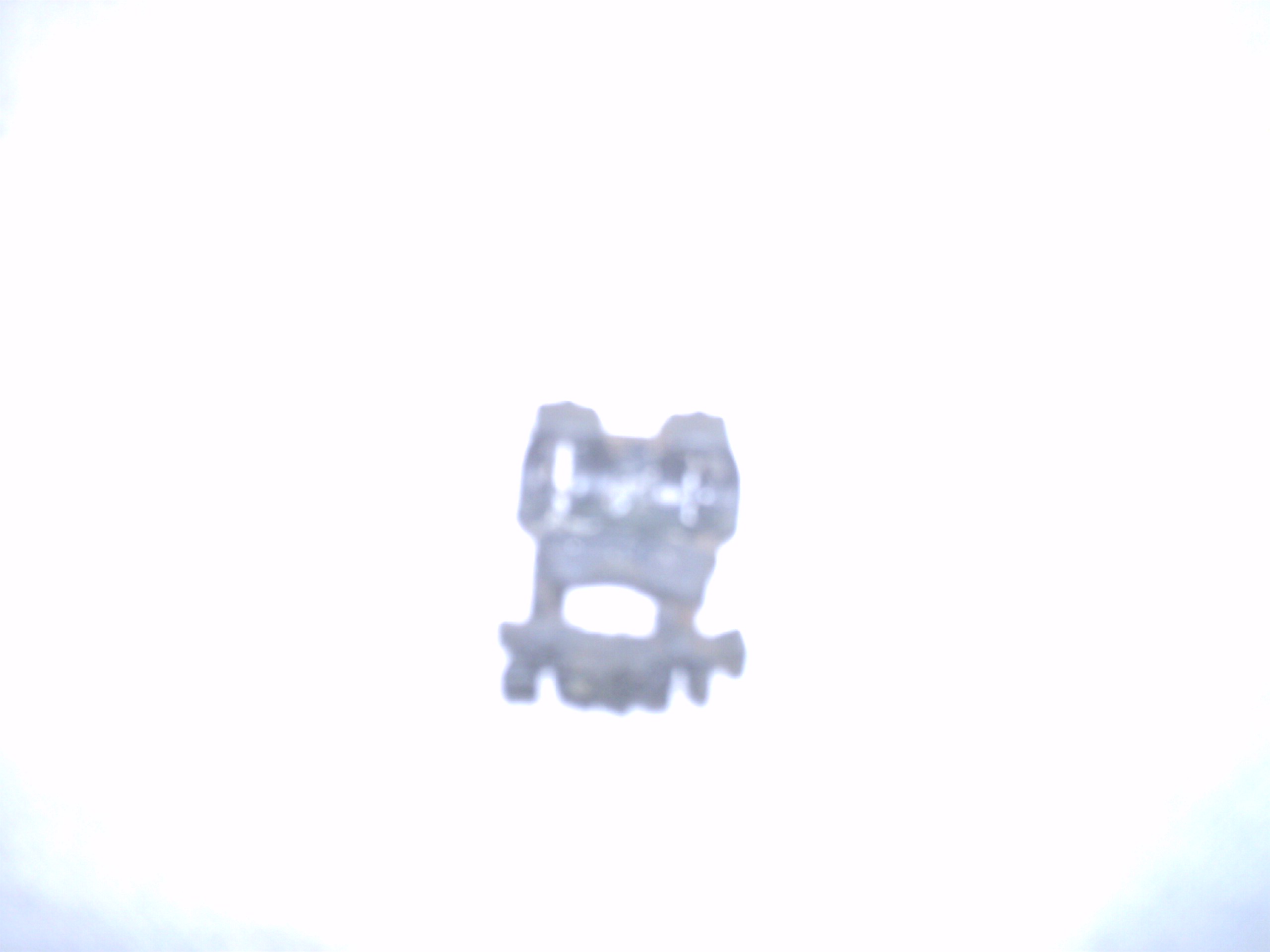

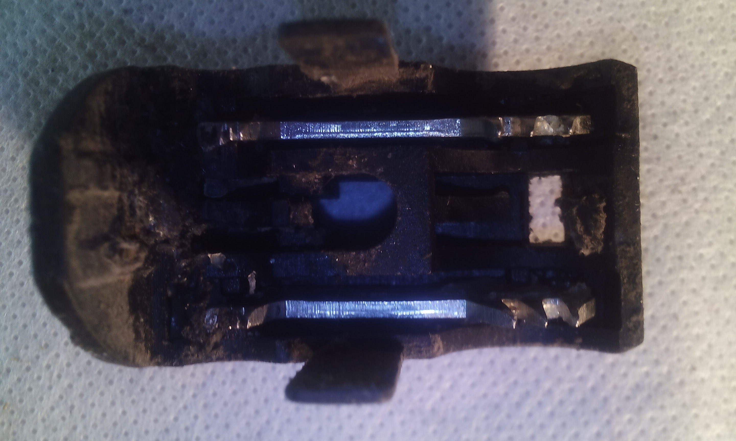

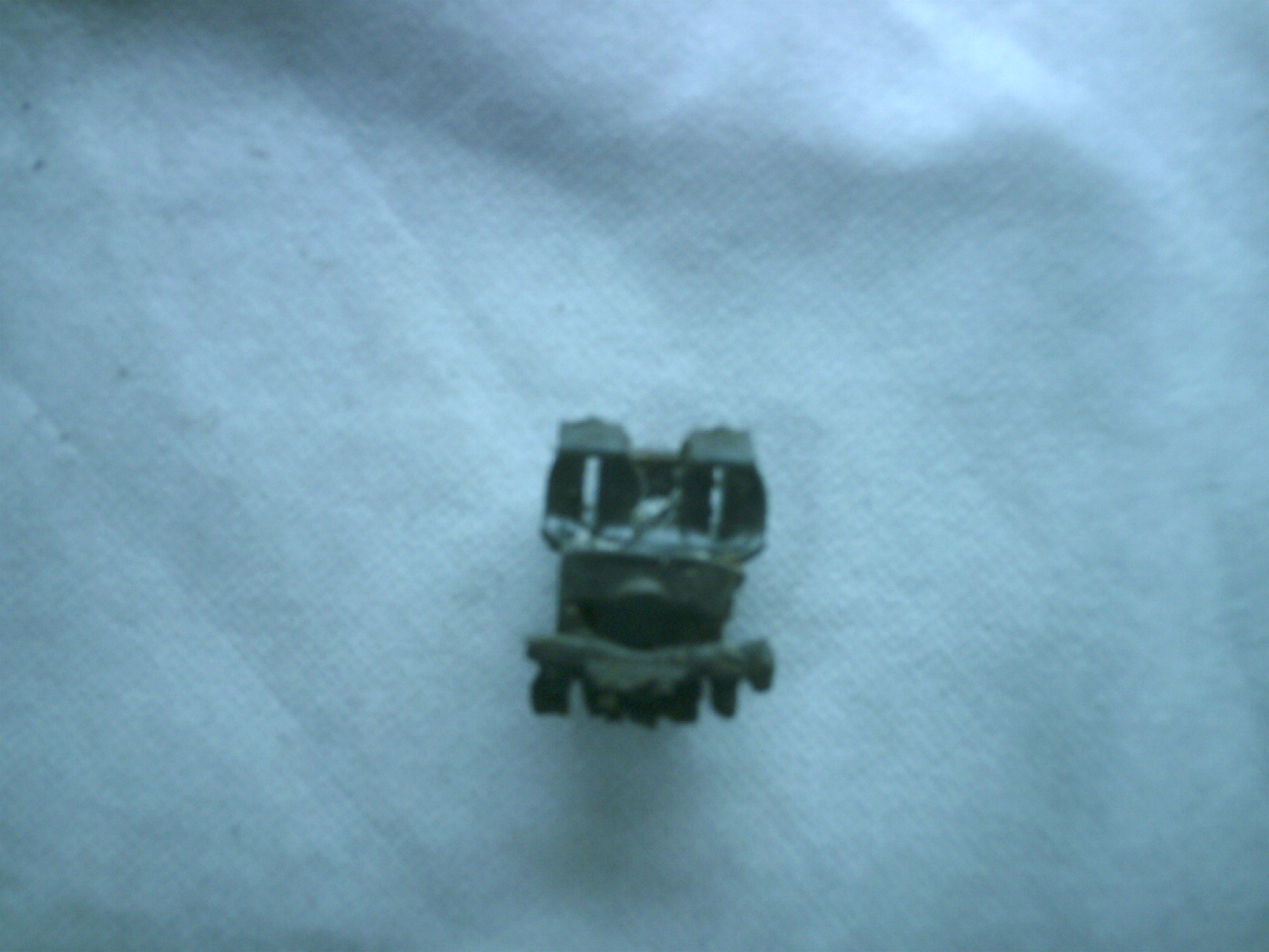

02.04.2019 в 01:22:10

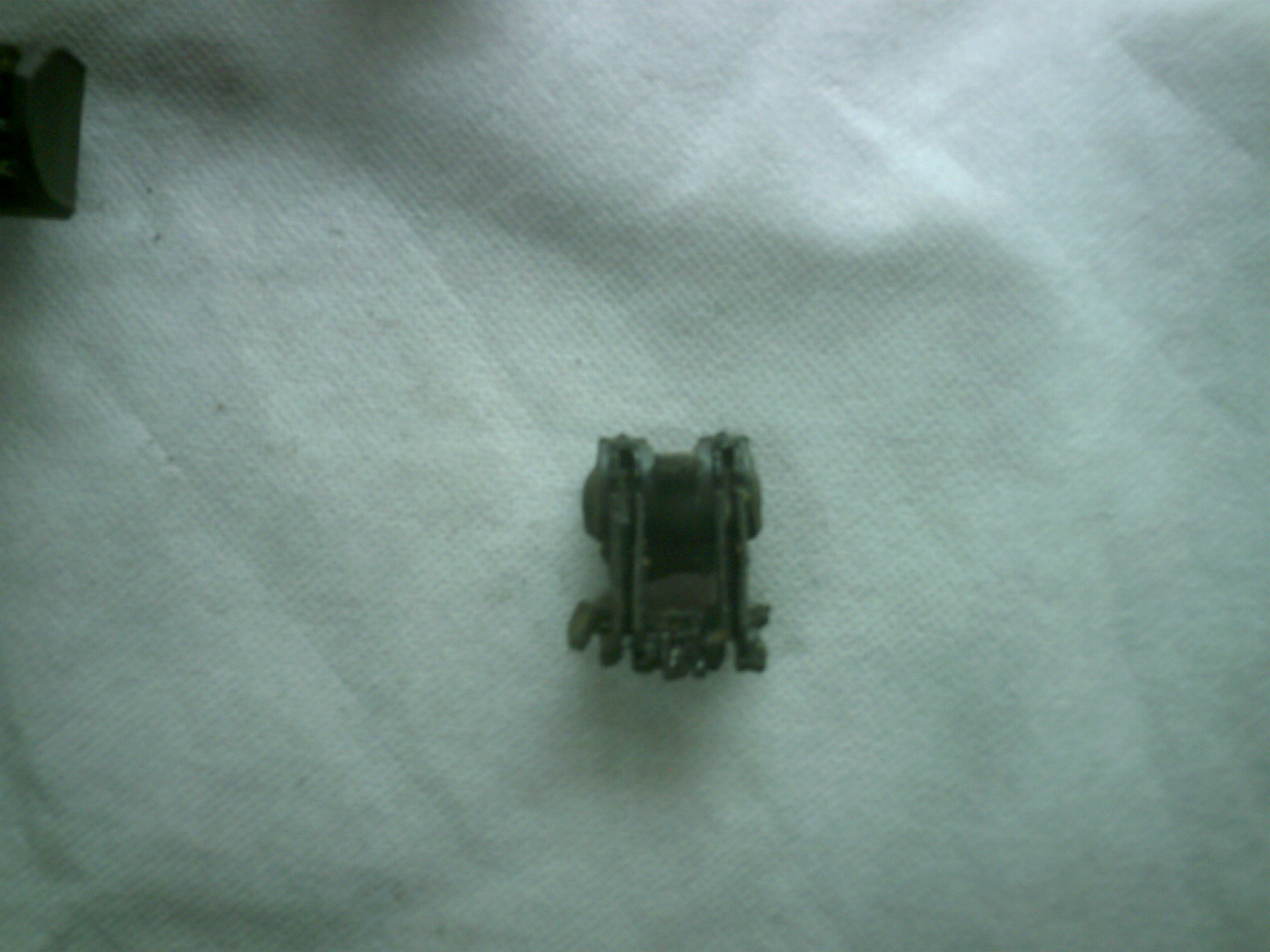

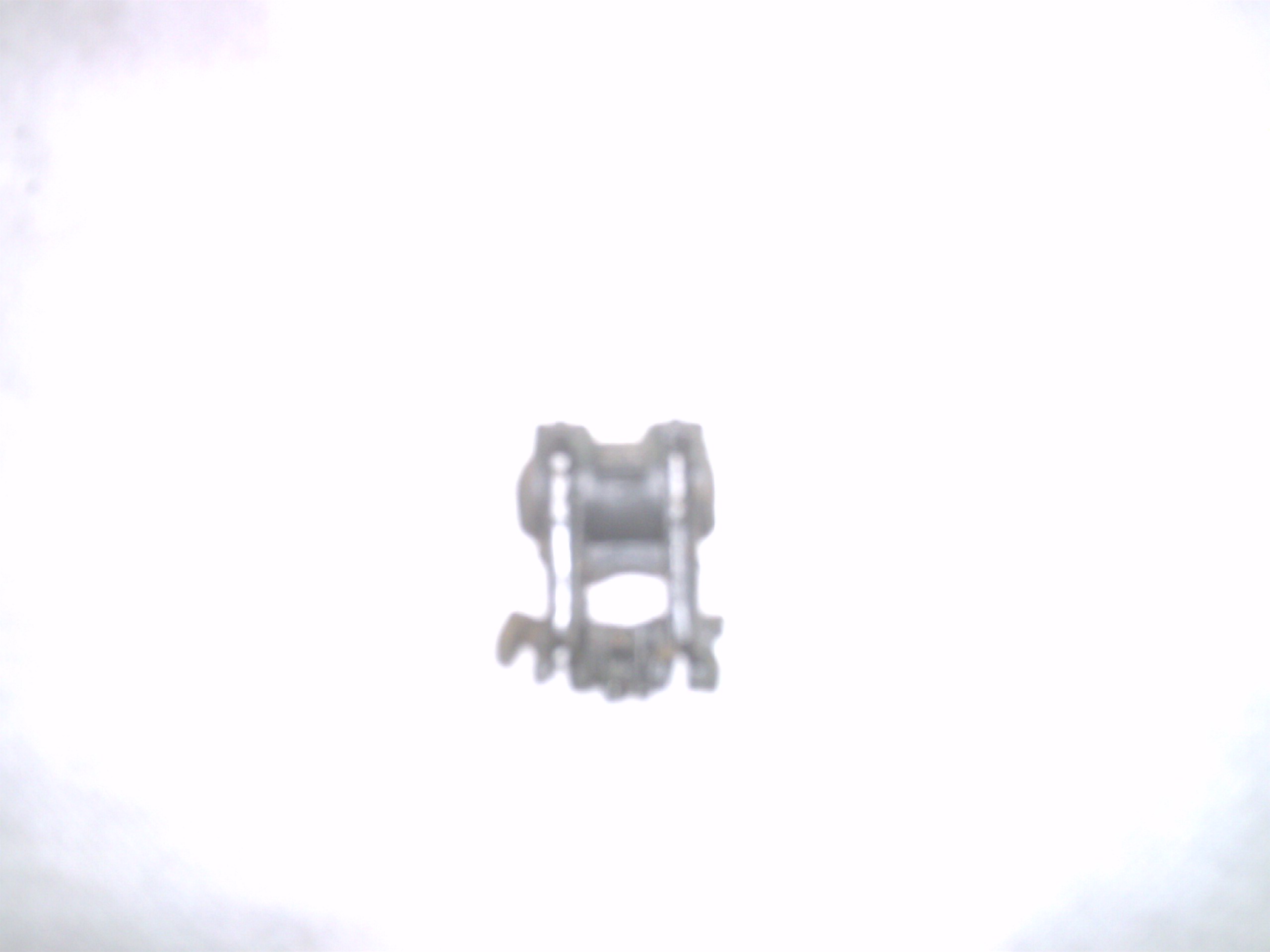

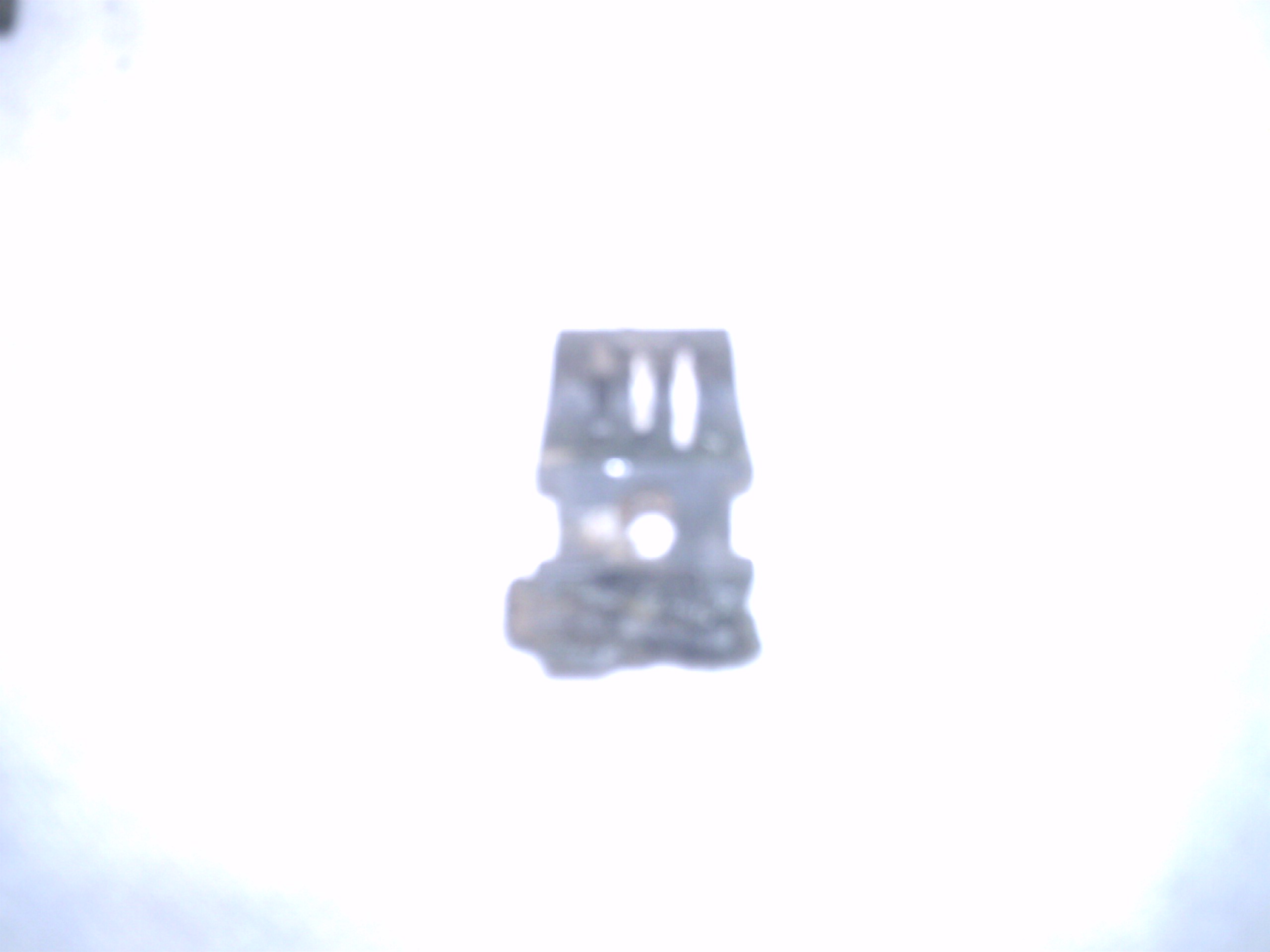

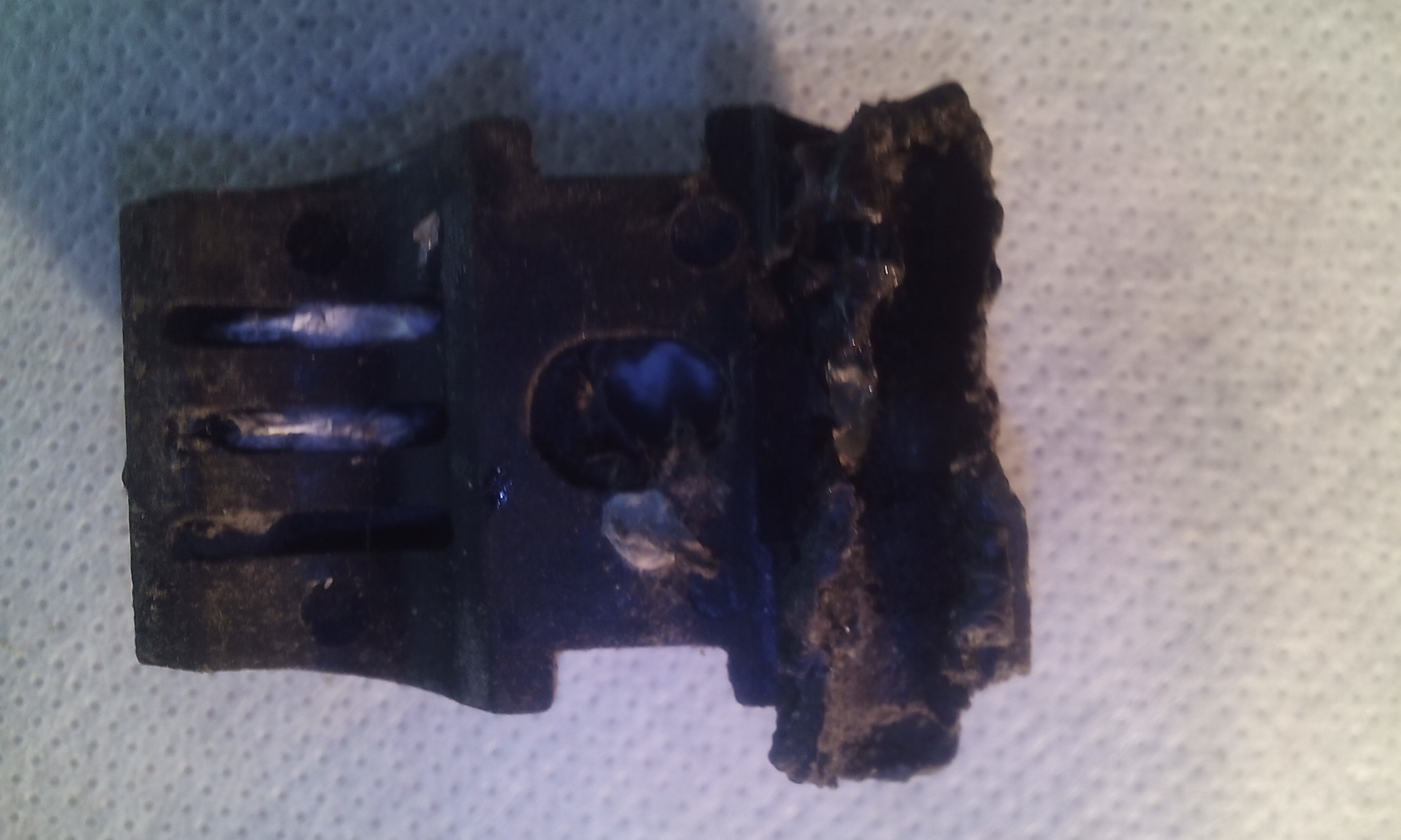

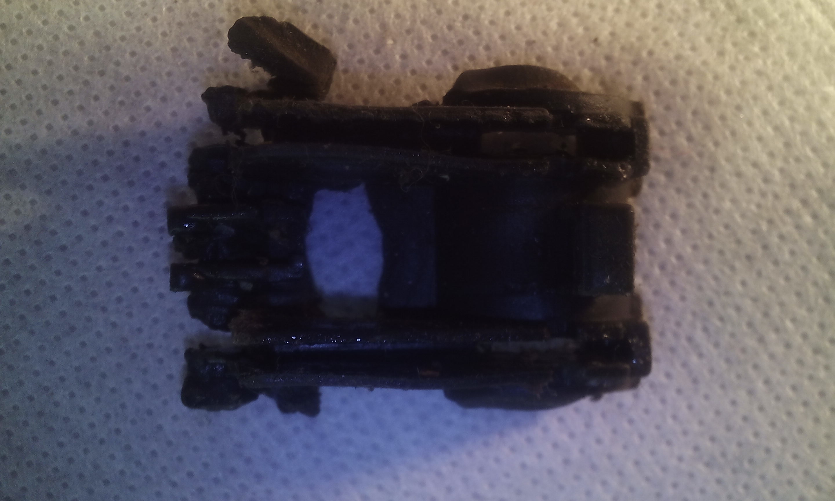

dokar написал: serks, Труху сами видели ? И проколы вскрывали ? От нечего делать ?
serks
serks
Регистрация: 28.02.2007
Волгоград
Сообщений: 1060
02.04.2019 в 02:00:24
dokar
dokar
Мадонатор
Регистрация: 22.12.2010
Сообщений: 22170
02.04.2019 в 12:40:26
serks, Сколько они стояли ? Производителя так и не Удалось идентифицировать ?
Да, ни фига.
serks
serks
Волгоград
Сообщений: 1060
02.04.2019 в 13:01:08
dokar написал: serks, Сколько они стояли ? Производителя так и не Удалось идентифицировать ?
dokar, на боку полустертая надпись ВК СТ25
16-70/..,5- 10 0905 если это месяц год выпуска то получается 12лет
Сообщений: 139373
02.04.2019 в 13:10:15
dokar, http://lanset.ru/zazhim-st-25-a-otvetvitelnyy-germetichnyy-vk/ Ответвительный зажим СТ 25 А марки ВК относится к арматуре эконом класса.
http://sip2a.ru/catalogue/armatura-sip-1kv/otvetvitelnye-zazhimy/ct-25-a-otvetvitelnyy-zazhim-vk.html ООО ТК "Норма-кабель" - официальный дилер ВК
Кто есть ВК ?????

02.04.2019 в 13:12:45
BV,
Я вот тоже роюсь и подозреваю ,что никакие это не проэводители .
