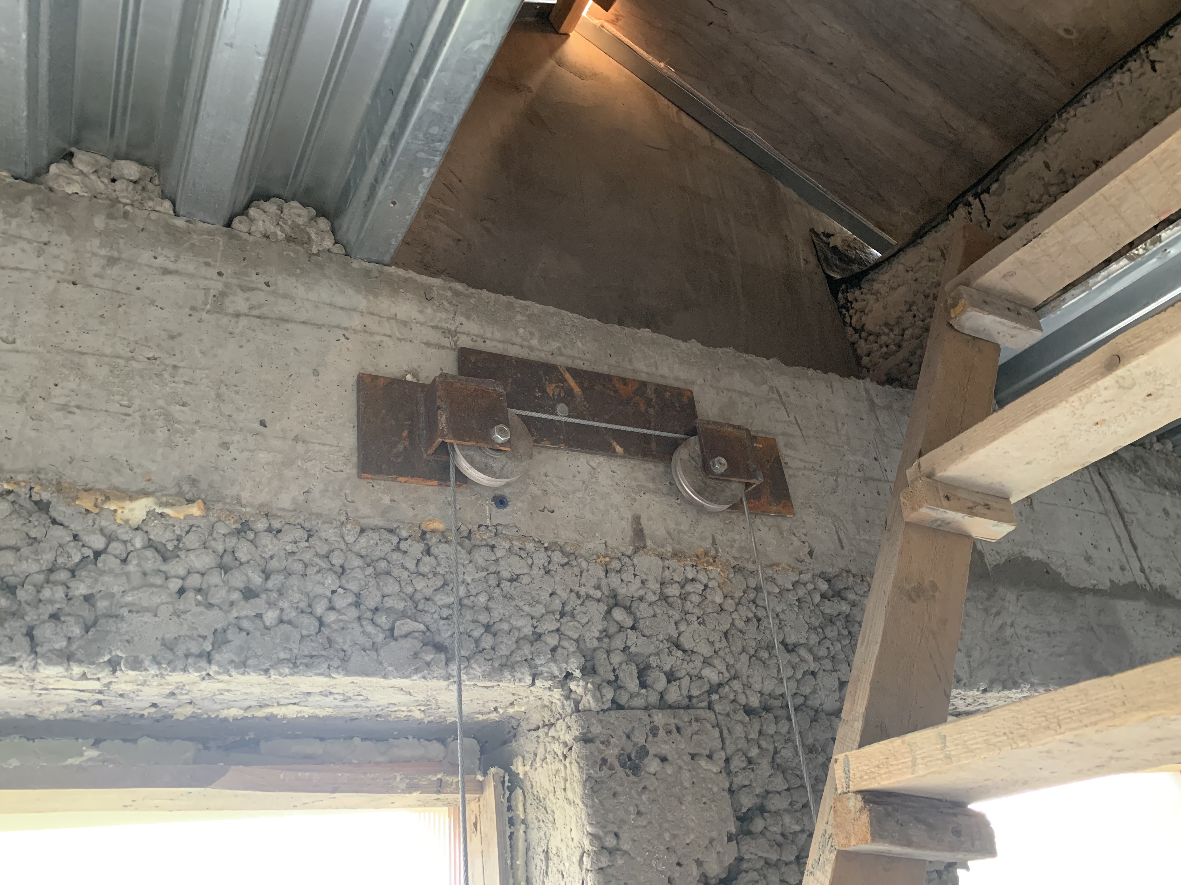

MADONNA, если я правильно помню, Вы планировали в отеле установить не лифт, а подъёмник собственной конструкции. Но ведь в общественных местах оборудование должно быть сертифицировано, верно? Спрашиваю, потому что в студии робототехники понравился мой подъёмный стол, хотят себе такой. Но по-моему, без сертификации это чревато чуть ли не тюрьмой...

Подъемник уже второй год исправно возит людей и грузы. Но его судьба пока непонятна. Третий этаж (жилой) все равно будет с наружной лестницей - и лифт туда не нужен. С первого на второй - пока вообще не представляю что будет на втором. Между первым и подвалом - можно оставить сообщение ( и между первым и вторым) - но зависит от назначения. Что касается лифта и подъемника - мне устроители лифтов (еще в прошлой жизни) рассказывали что у лифта - один класс, у подъемников - другой. Например если набрать в поиске подъемник для инвалидов - то окажется что подъемник может перевозить людей и при этом не оснащен никакими системами безопасности - то есть скорее всего в этом вопросе полный беспредел. Можно сделать как у меня - платформу и объявление «перевозка людей запрещена» Понятно что от тюрьмы это не спасет - но с другой стороны если чел использует не по назначению - то адвокатам будет проще. Так что сертификат не нужен.

Ну, если там будут номера, то лифт - это большой плюс для отеля. А ходить на третий этаж по наружной лестнице, особенно зимой, вряд ли многим будет по душе. MADONNA, а покажите, пожалуйста, свой подъёмник, что он из себя представляет, интересно.

Вадим М,  IMG_8618 IMG_8616IMG_8615
