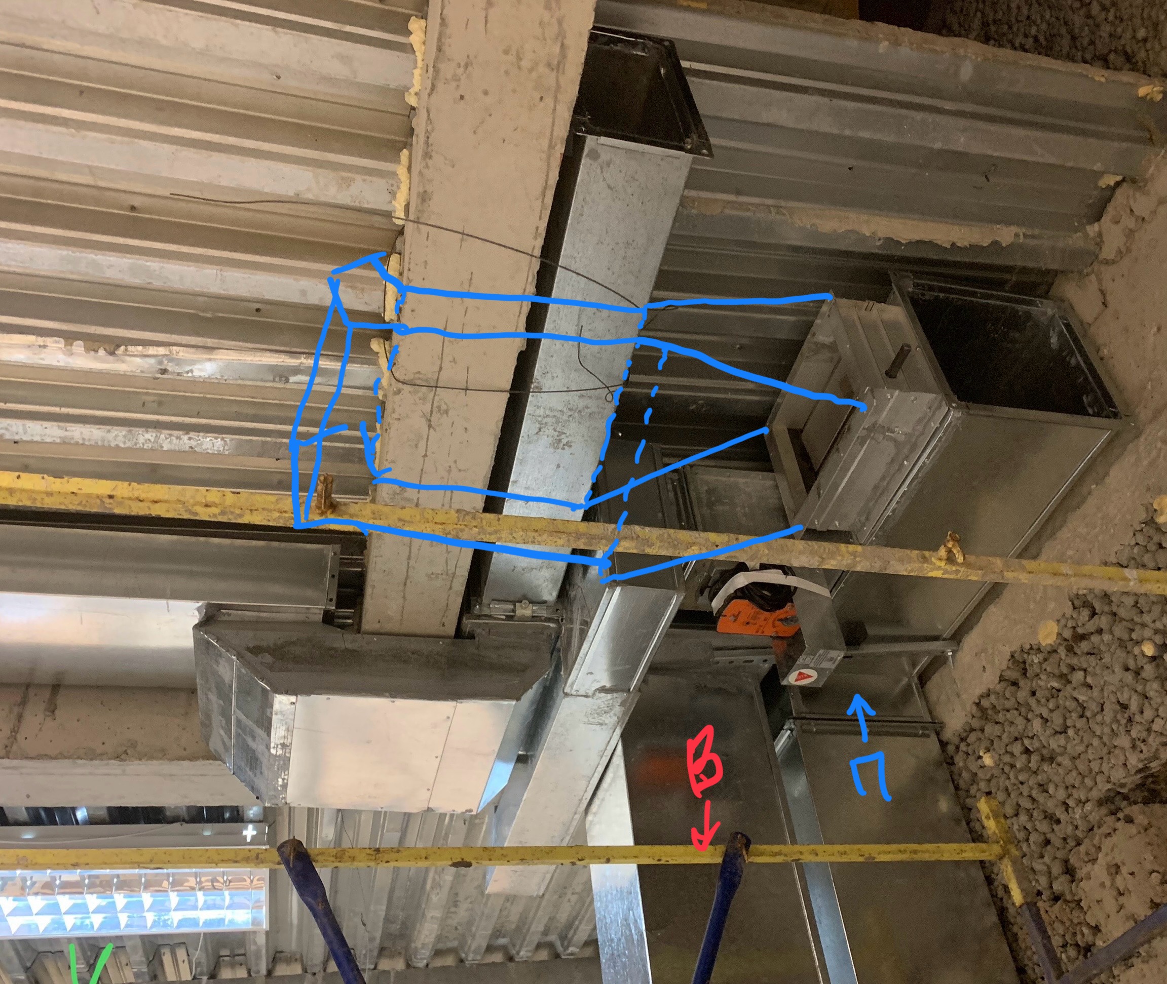

Немножечко наоборот: Закрывание напряжением. Нормальное положение - открыто. Со временем, если вдруг случится чудо и я доживу - можно будет поменять на реверсивные, но и в таком варианте как сейчас - вполне рабочее решение.

Какая-то навязчивая противопожарная идея. У меня клапана не-противопожарные - у них другое назначение и алгоритм работы тоже другой. Если (неважно почему) неисправный клапан закроется пружиной - то жилое помещение останется без ветиляции. Поэтому перевернуть - это поиметь проблемы от возможных неисправностей (электроники, механики и тд)

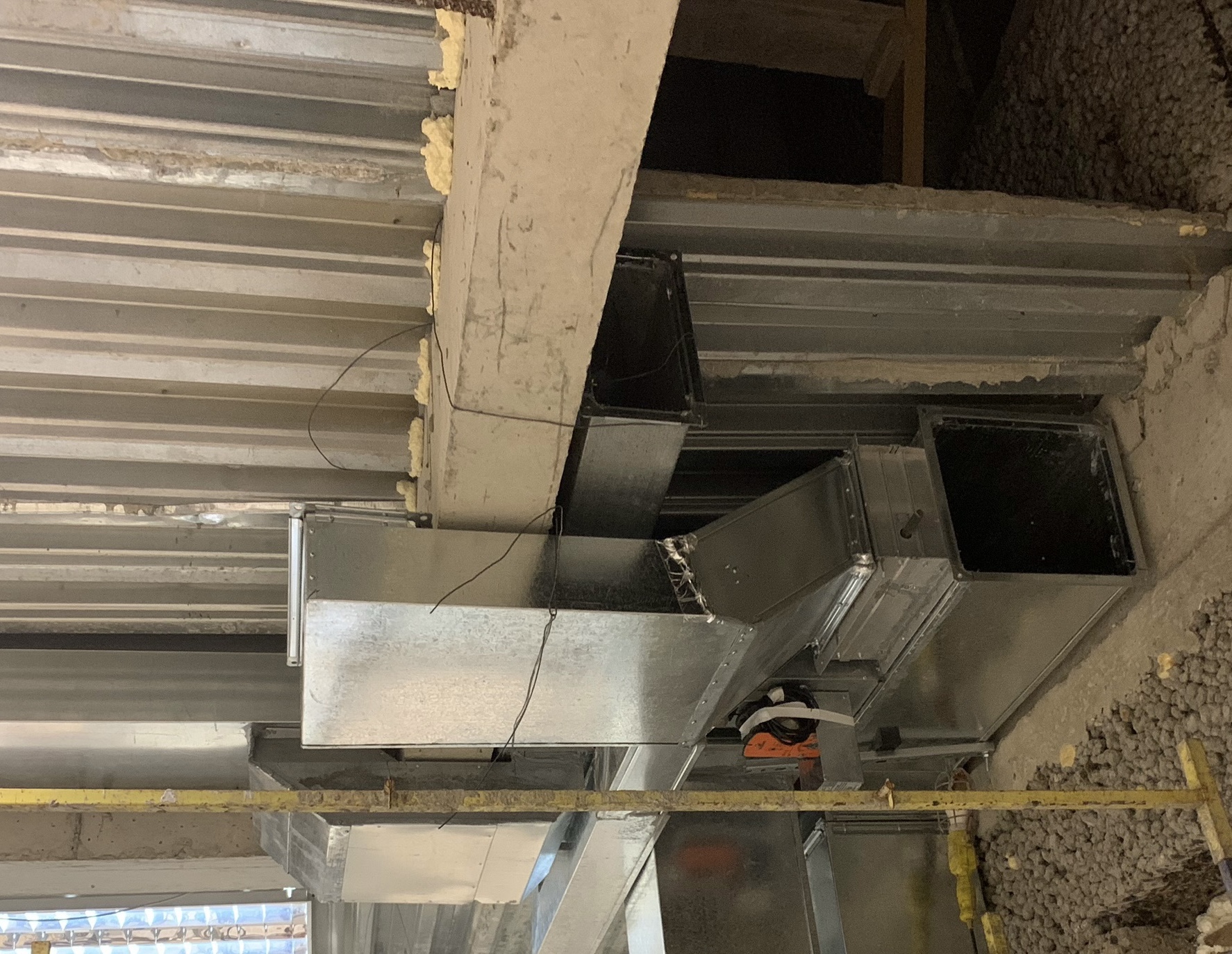

IMG_8176Добавила детальку.

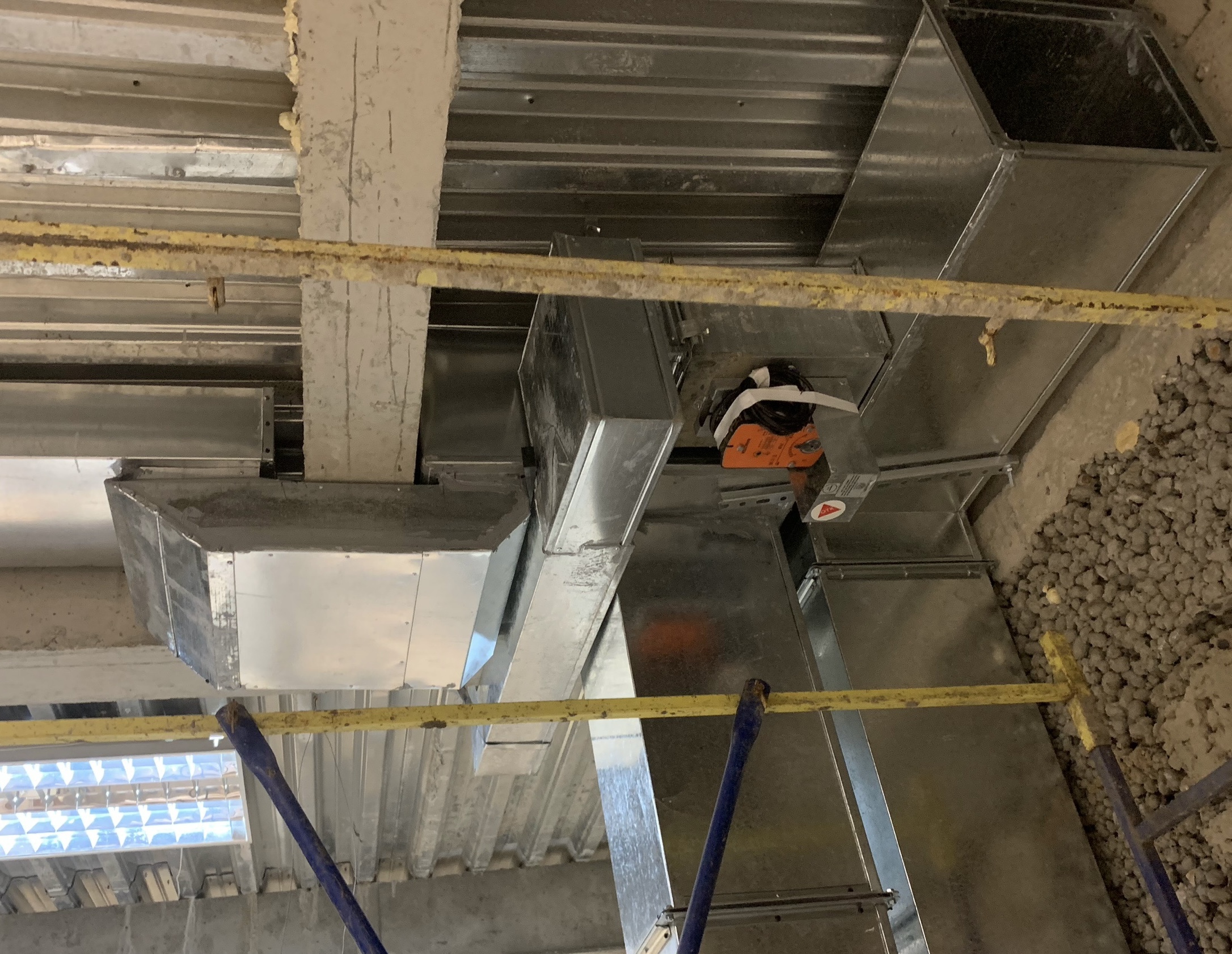

Поспешила, она мешает, пришлось снять IMG_8176Поставить прежде другую IMG_8178И потом все поставить на место. Не предусмотрела монтажные зазоры - уже второй раз ((( Но впихнулось! IMG_8180Синенькое - следующий шаг.

IMG_8184Два дня провозилась((( Сложная деталь.
