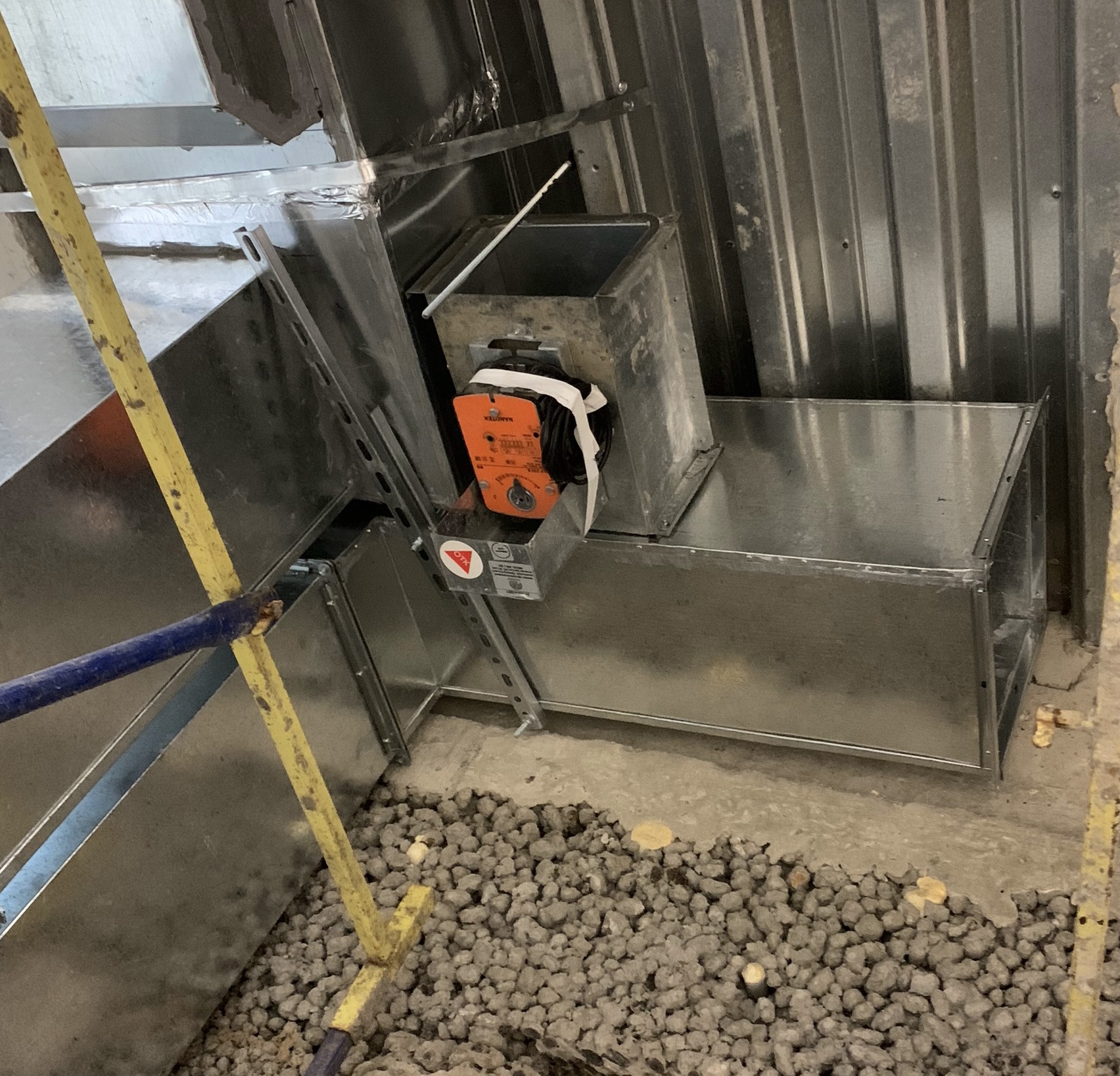

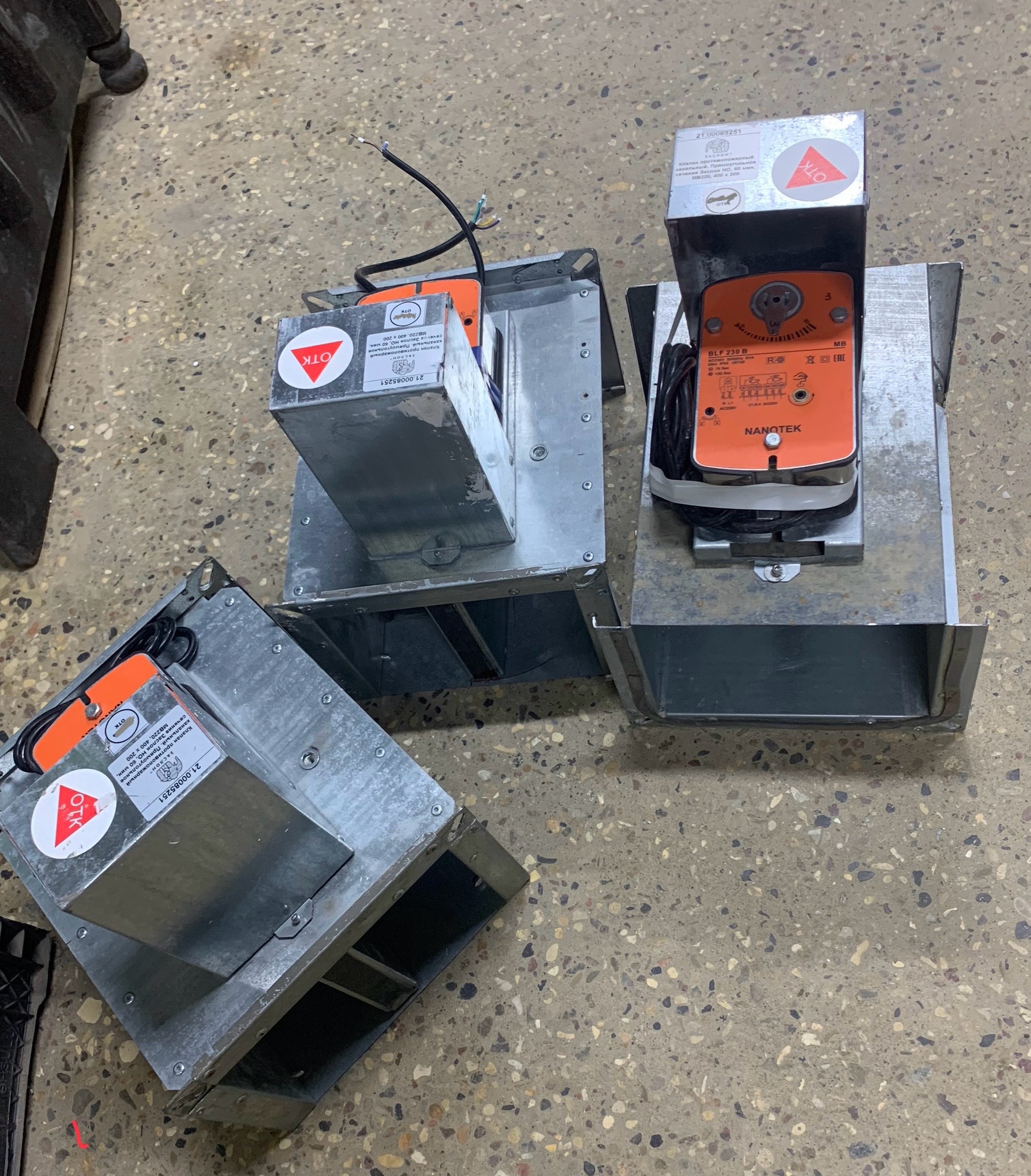

Доделала-переделала клапана. Привод собрала - вернула все на место, не буду переделывать на реверсный вариант.IMG_8158

первый на примерочке. IMG_8161

MADONNA, итого - удержание напряжением?
