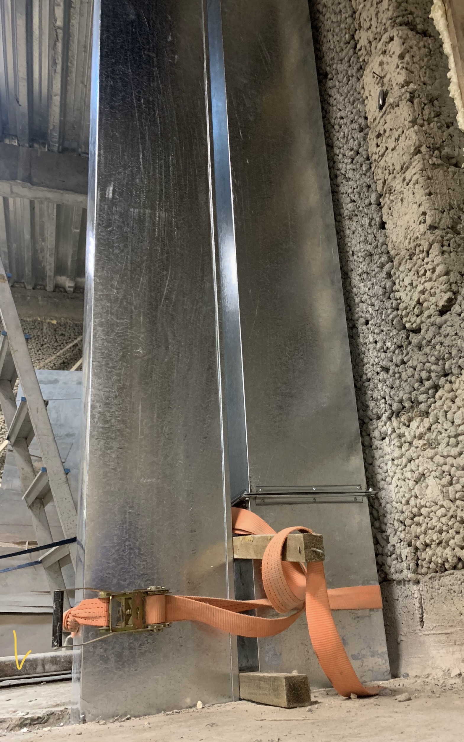

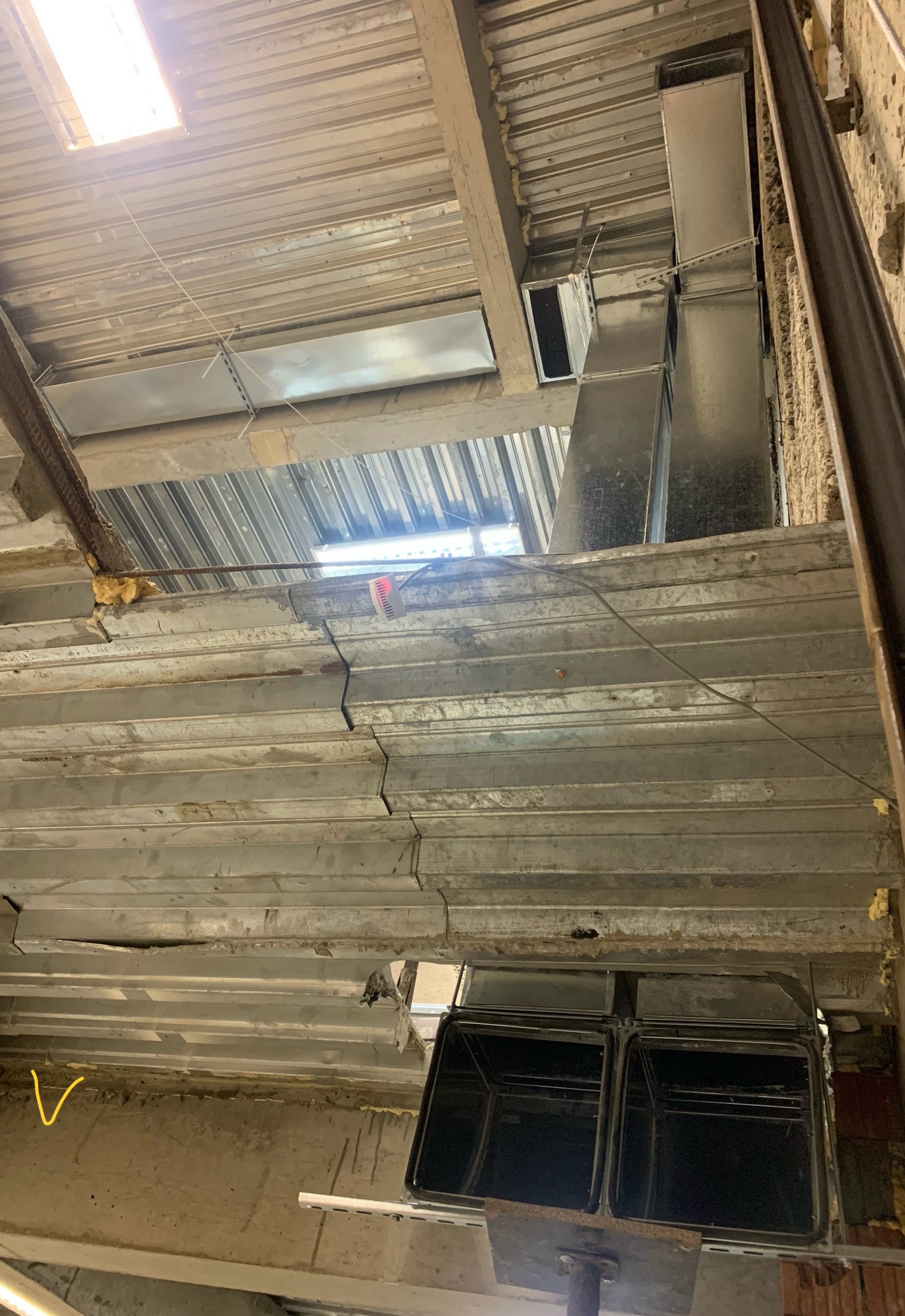

Добавился воздуховод притока, долго возилась с ним IMG_8127IMG_8129И такой приемчик - может кому пригодится. Предварительная фиксация - ремни оказались универсальной строительной оснасткой!

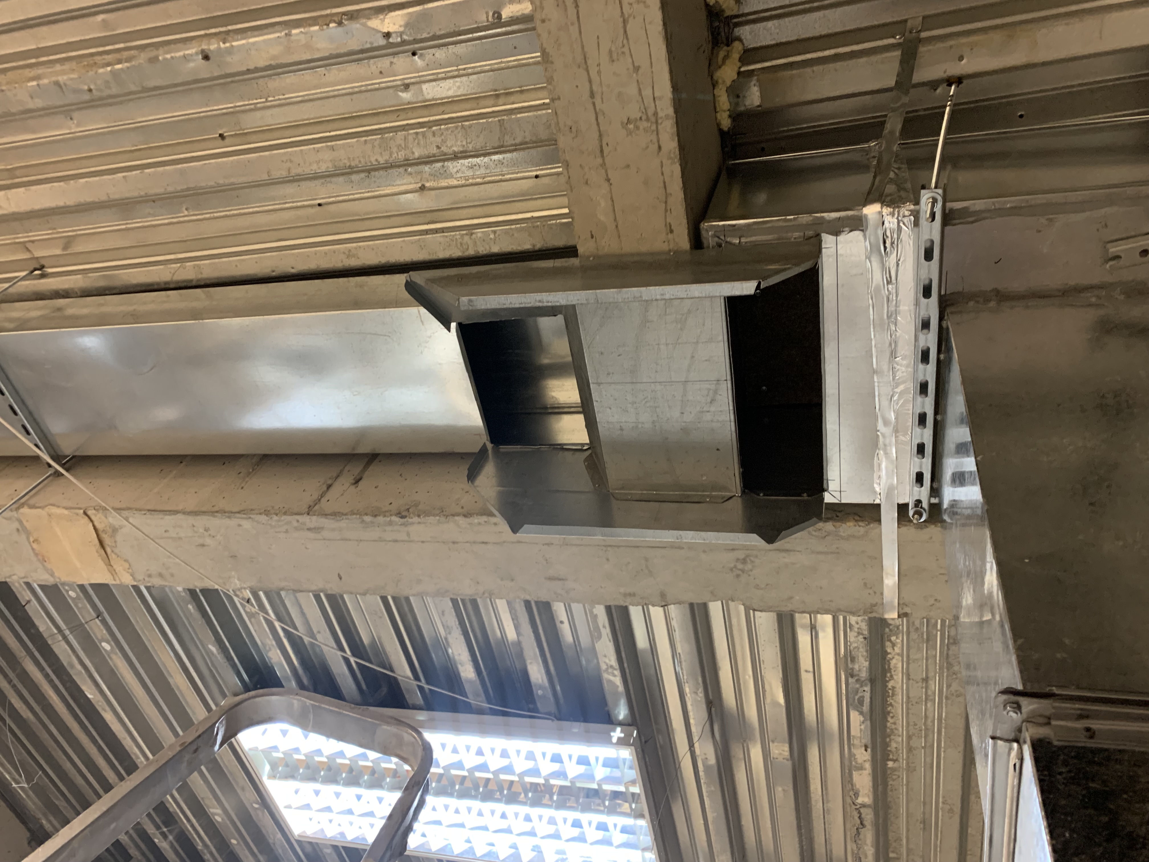

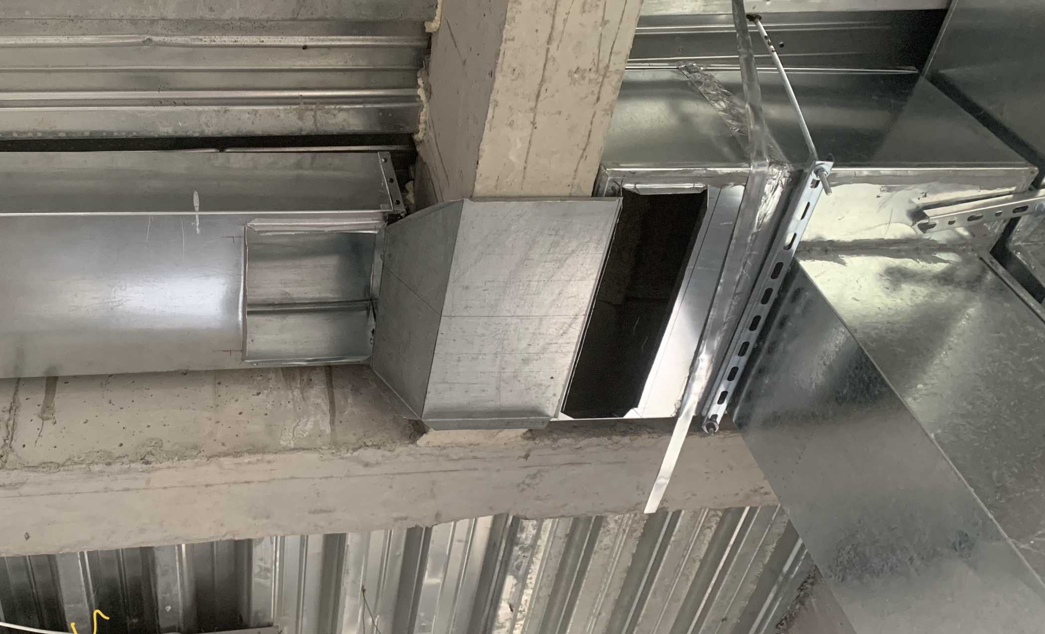

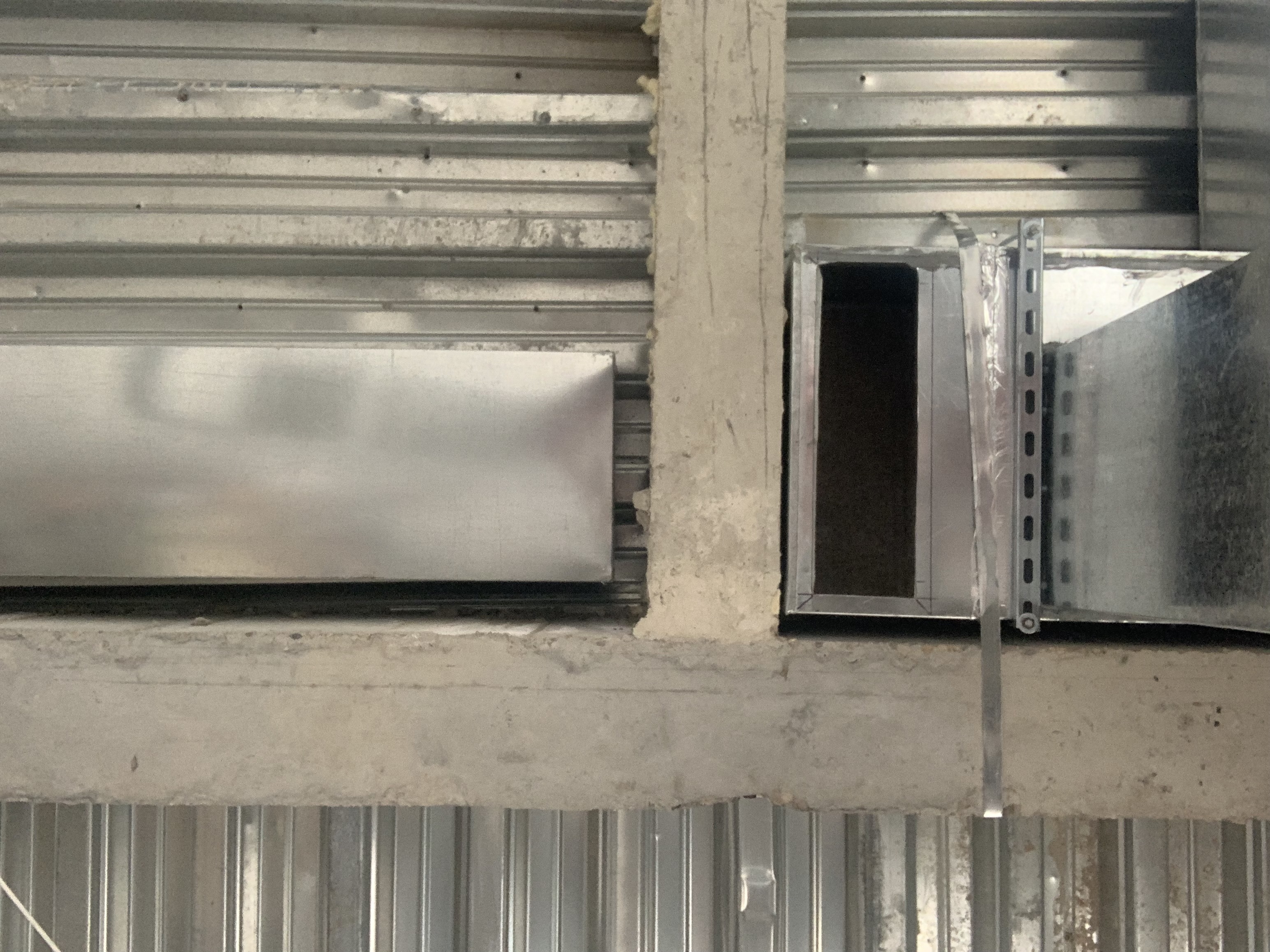

IMG_8130Устройство перехода под балкой IMG_8131IMG_8135IMG_8134Под потолком весело работать )) эх, так и не доделала монтажную вышку(((

MADONNA написал 08.12.2025 в 18:16
MADONNA, не скромный вопрос... из каких соображений Вы делаете все эти обходы балок? Я так понял это будет самая низкая точка, к которой будет монтироваться потолок. Почему, в таком случае, нельзя сделать воздуховоды прямые на этом уровне без этого геморроя с обводами?

Резон написал 09.12.2025 в 14:28
из каких соображений Вы делаете все эти обходы балок? Я так понял это .....
Я хочу оставить максимальный объем - что бы была возможность сделать многоуровневый потолок и не мешали трубы-короба - поэтому максимально прижимаю все к существующим конструкциям. IMG_3108Дизайн возможно будет иным (второй этаж пока неизвестного назначения) - но в целом принцип такой

MADONNA написал 09.12.2025 в 14:40
Понятно... еще вопросик, как уровни вентканалов будут дружить с той же канашкой? В том смысле, что вентканалами по горизонту можно "поиграть", а вот с канашкой сложнее... или у Вас не планируется таких длинных отводов от стояков?

Резон написал 09.12.2025 в 14:44
Понятно... еще вопросик, как уровни вентканалов будут дружить с той же канашкой? В том смысле, что .....
Они не пересекаются и каналья отведена и собрана по одной стене, а вентиляция как бы по другой.

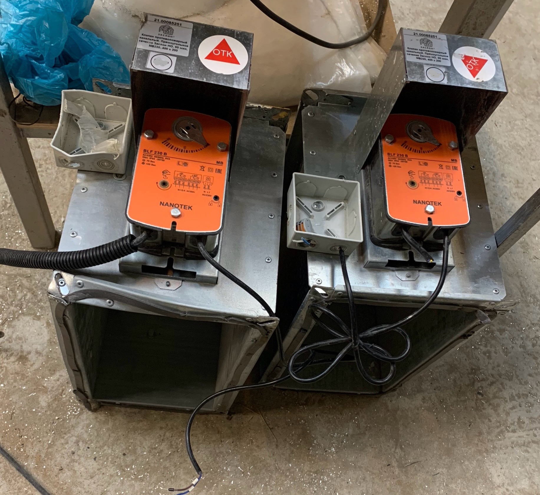

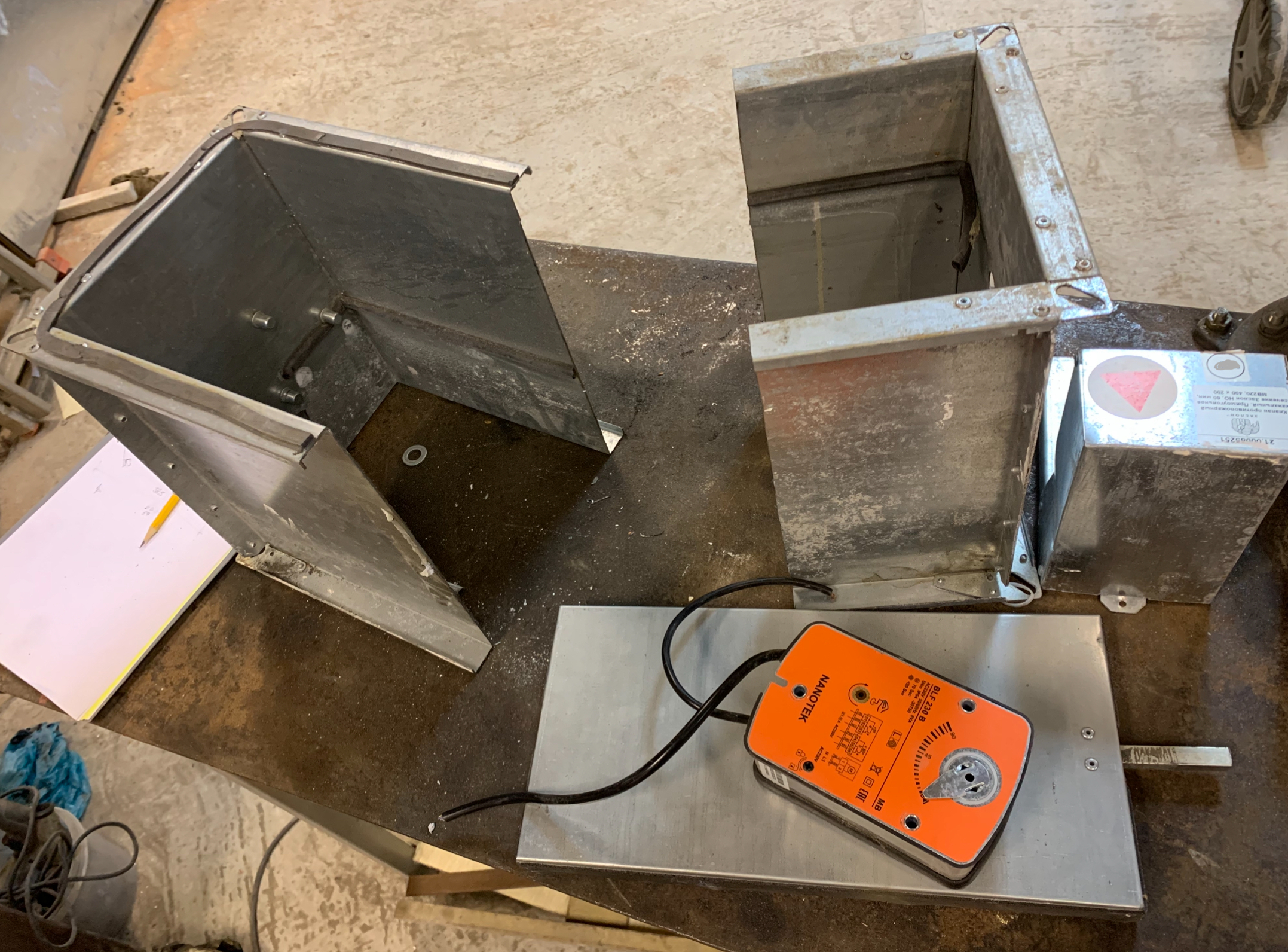

Прикупила заслонки с приводами. Немного б/у и к тому же противопожарные. Но попробую переделать. IMG_8136IMG_3115Задача оказалась непростой - если размер уменьшить я себе представляю - то вот с электроприводом придется поколдовать в соседней теме.

Там еще есть?) Надо 2 шт на 230.

BV написал 10.12.2025 в 00:05
Да еще есть, без клапанов. Это в соседней деревне. В ЛС скину ссылку утром, если надо.
