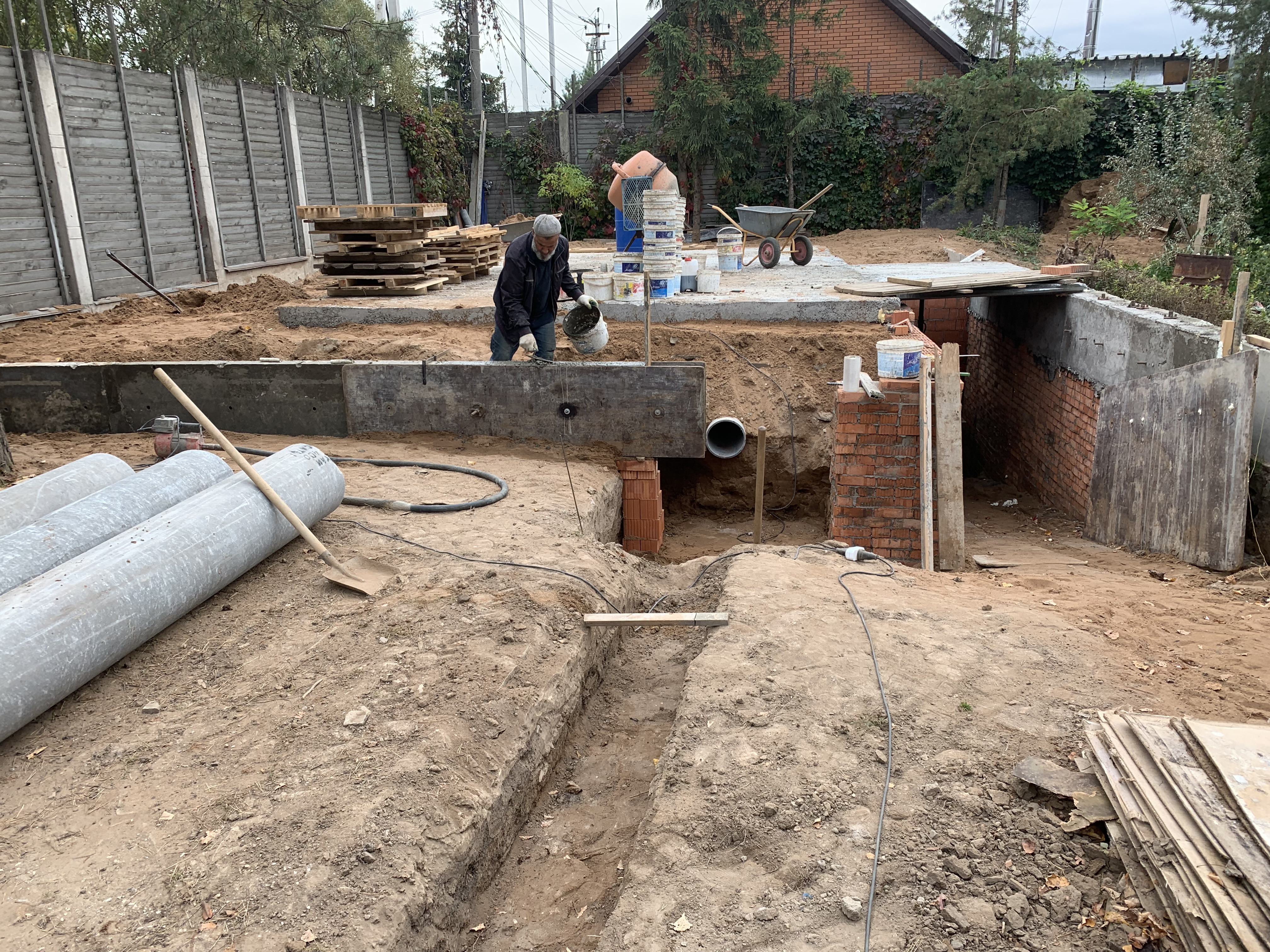

План углубления до отм.-6000
Между опорами вставить емкость ЛОСа. Сейчас думаю об этом, как и что мне за это будет

21.09.2023 в 13:18:42
MADONNA написал: что мне за это будет
прямо на плане обрушение копанки и складывание колонн в ЛОС ты этого хотела ?

Сначала я собираюсь подровнять между колоннами
И потом обозначить контур емкости

21.09.2023 в 17:14:34
И сформировать бетонный «нож» кольцевой формы, высотой допустим 400 и шириной 200
На который стану потихонечку выкладывать стенки емкости, выбирая грунт из-под «ножа» по мере роста стен

21.09.2023 в 18:50:27
Думаю что-то типа такой формы. Синеньким люк доступа.

21.09.2023 в 22:56:18
MADONNA написал: потихонечку выкладывать стенки емкости, выбирая грунт из-под «ножа»
Your bunny write ! ты обалдела ! стенка кладки не работает на сжатие грунта от реакции опор плюс форма бассика в виде ленты мебиуса еще более не способствует такой работе призови дух Владимира ! он подтвердит это
