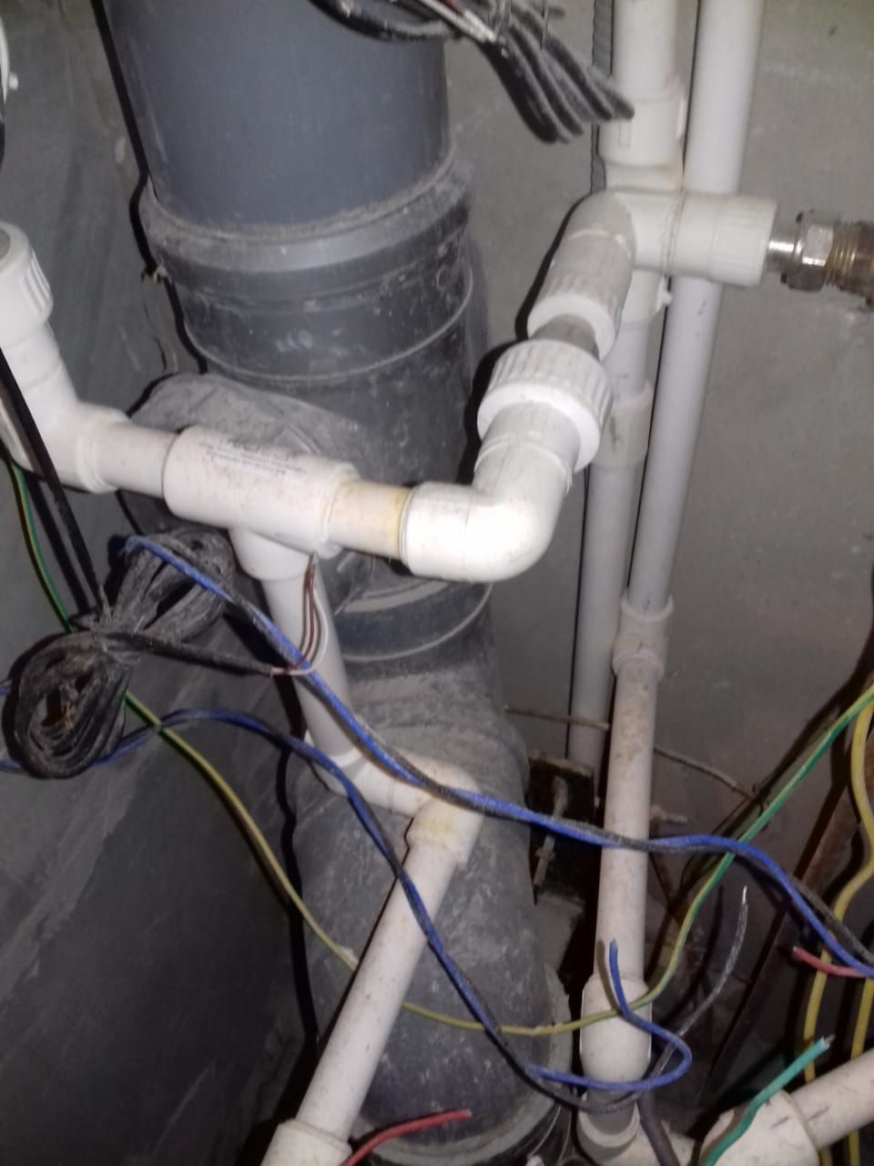

Здравствуйте! Помогите разобраться с проблемой: в течении приблизительно 1.5-2 часов высасывает в кан.трубу гидрозатвор из унитаза инсталляции до предельного уровня (появляется вонь). Дом серии П-44Т (25 этажный). У меня 22 этаж. Живу около 4-х лет, проблема появилась только месяц назад. Обследование техником УК кан.стояка и инсталляции в моей квартире отклонений/неисправностей не выявило. Обследование фановой трубы на тех.этаже и крыше так же отклонений и засоров не выявило. Зато у соседа на 25 этаже техник УК обнаружил смещение 2-мя отводами стояка на 30 см (но только в пределах стояка соседа). Бойлер впихнул (см.фото).
Т.е. сосед немного (на 30 см) изменил траекторию трубы на коротком участке (у себя в нише). Причём диаметр трубы на этом коротком изменённом участке не заужал (всё те же 110 мм). УК выписало ему уведомление о возврате трубы на прежнее место. Так же специалисты УК говорят, что засора в этой квартире нет и что такое незначительное смещение на коротком участке может вызвать эффект срыва гидрозатвора на нижних этажах. Типа когда сосед всё исправит (восстановит прежнюю траекторию трубы) и у меня всё наладится. Я почему то в этом сомневаюсь. Мне кажется что такое смещение не могло вызвать кардинальное нарушение движения уличного воздуха в канализации и срывание гидрозатворов на нижних этажах. Мне кажется что где то выше моего этажа засор. А УК так не считает и искать его не собирается. Ожидает действий моего соседа с 25 этажа.

Юрий К., в это смещение с крыши/техэтажа могло что угодно прилететь и перекрыть сечение стояка. Вытаскивал как-то бутылку пластиковую из стояка.

Mazayac написал: Юрий К., в это смещение с крыши/техэтажа могло что угодно прилететь и перекрыть сечение стояка. Вытаскивал как-то бутылку пластиковую из стояка.
Mazayac, вот и я про то, что очевидно присутствует засор. Но УК настаивает, что засора нет, а это переделка так влияет. Не верю я что техники УК провели грамотную проверку на засор и вообще сомневаюсь, что они её проводили. Так вопрос актуален: может ли такая переделка влиять на срыв моего гидрозатвора? Или всё таки это засор?

Юрий К., простое смещение выше всех тройников-крестовин - нет, никак не может повлиять. Но вот даже такое вроде бы безобидное вмешательство уже не позволяет ни прочистить простым способом стояк, ни осмотреть его толком.
