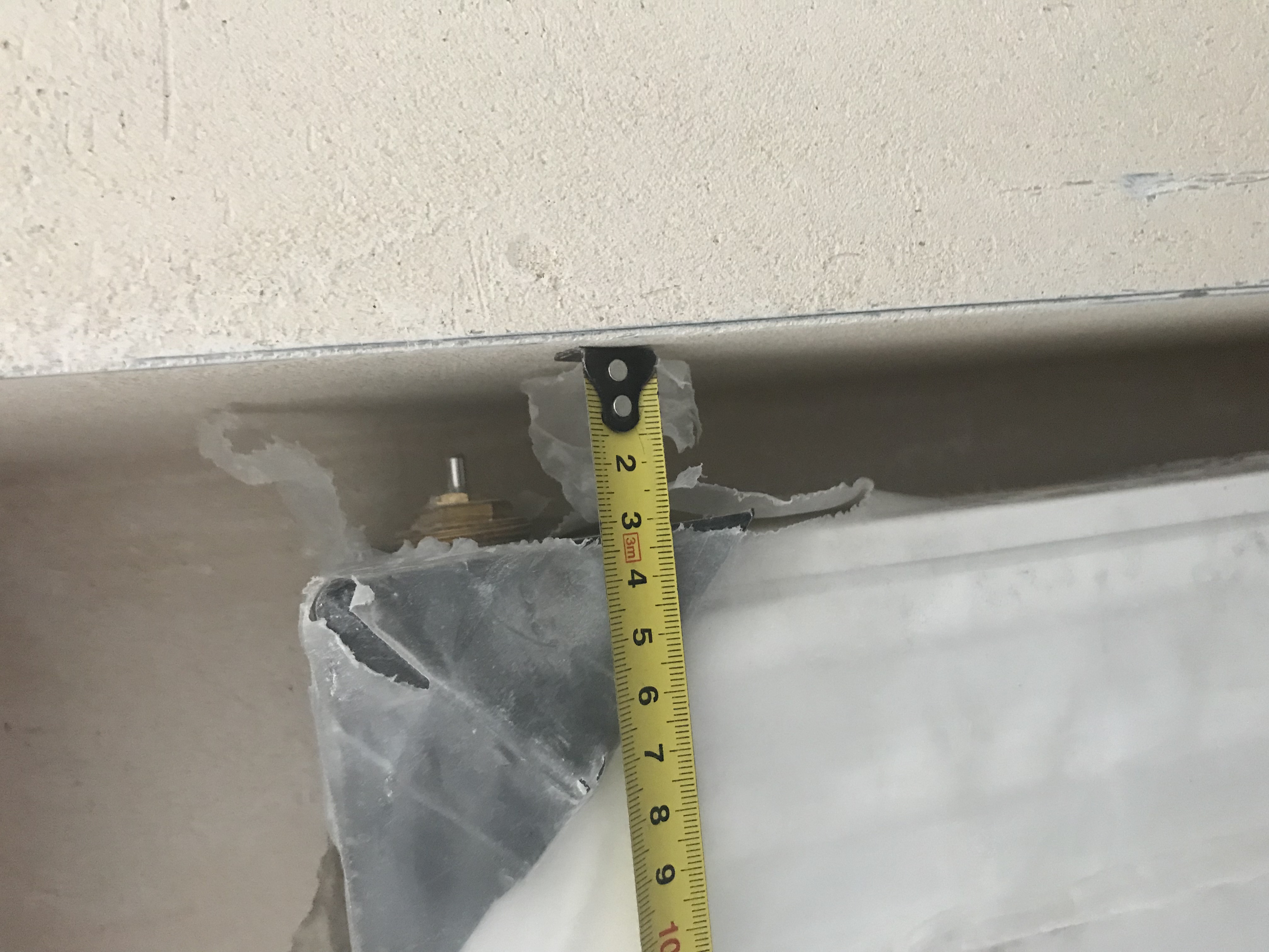

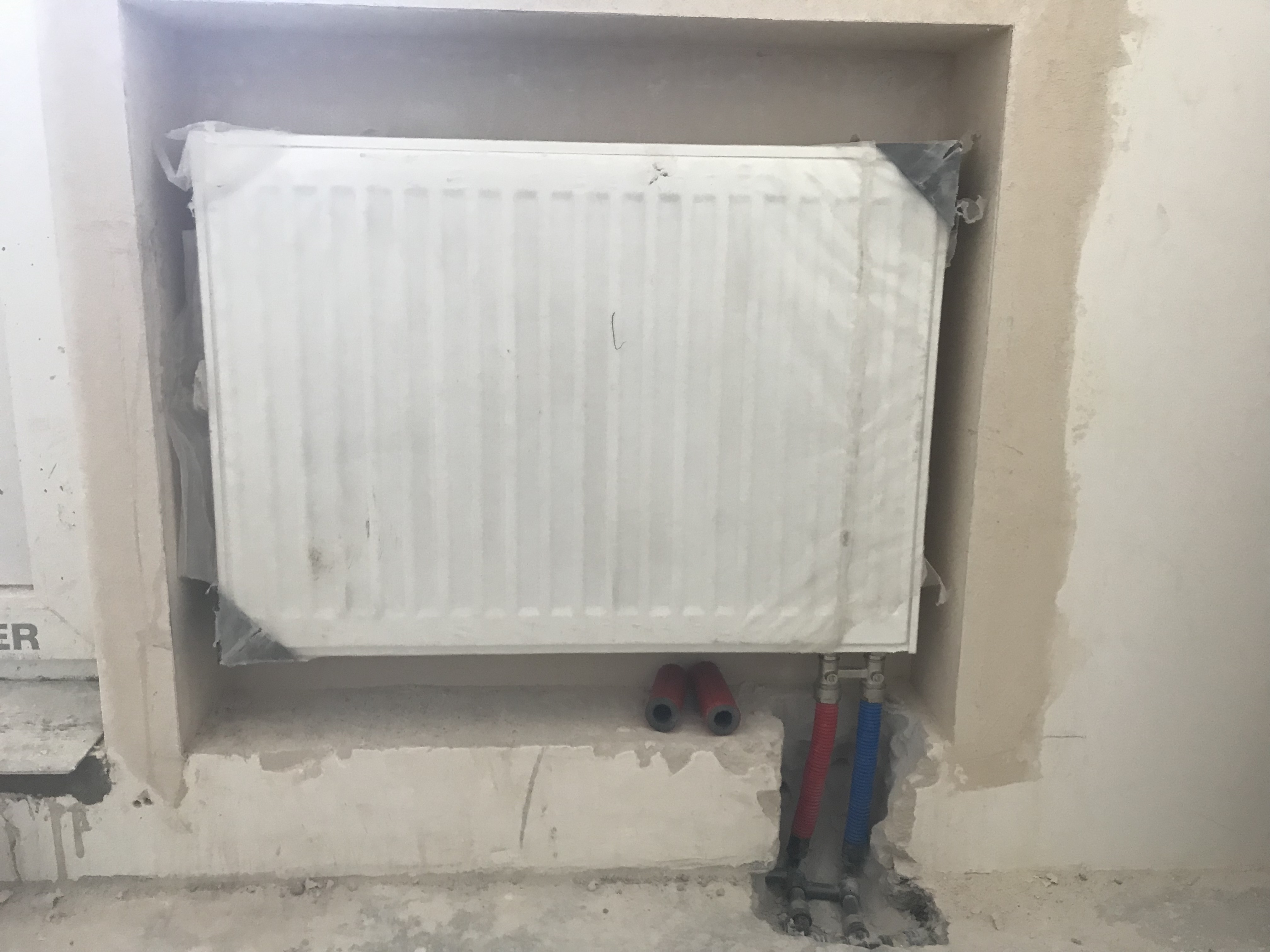

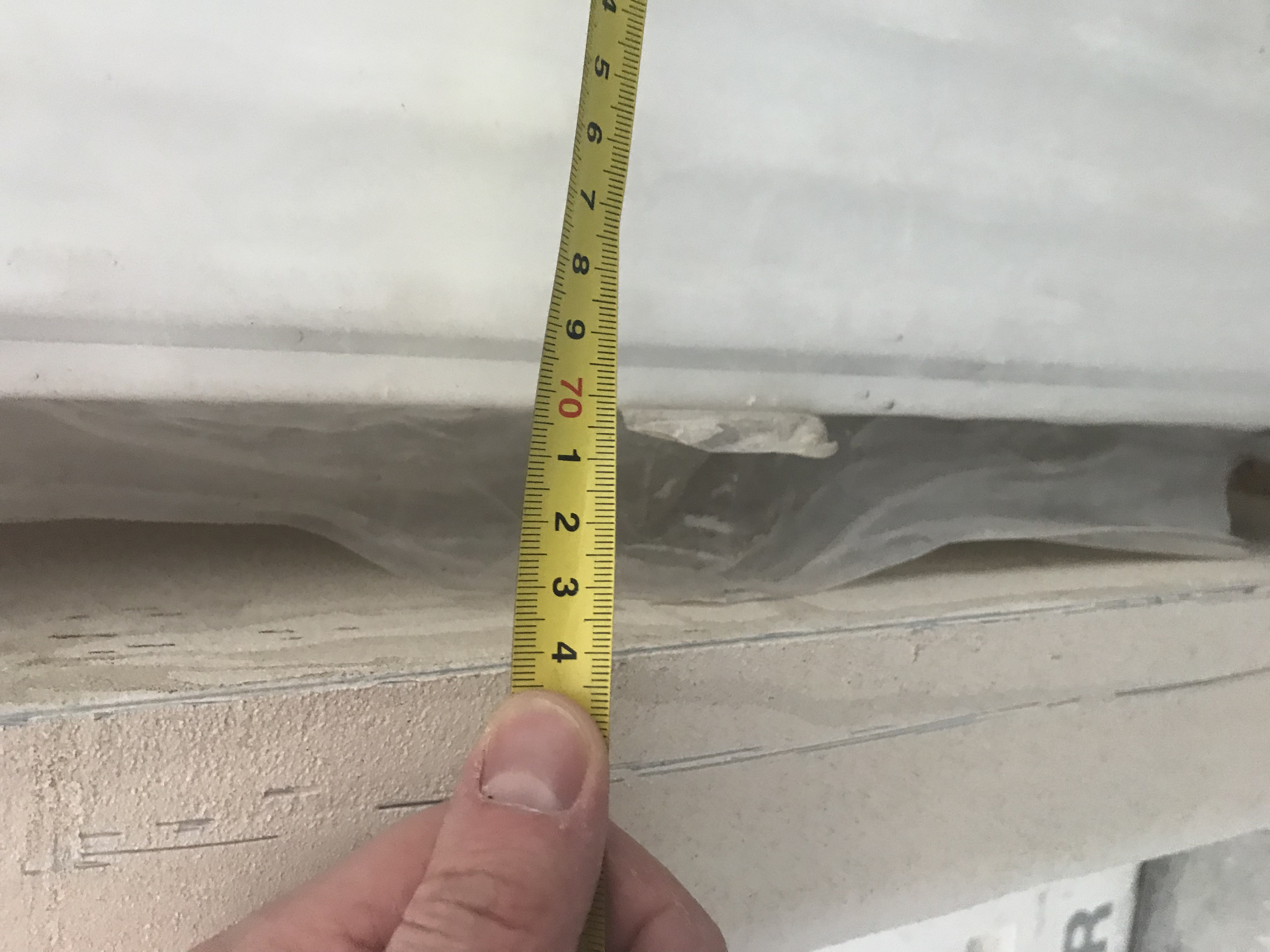

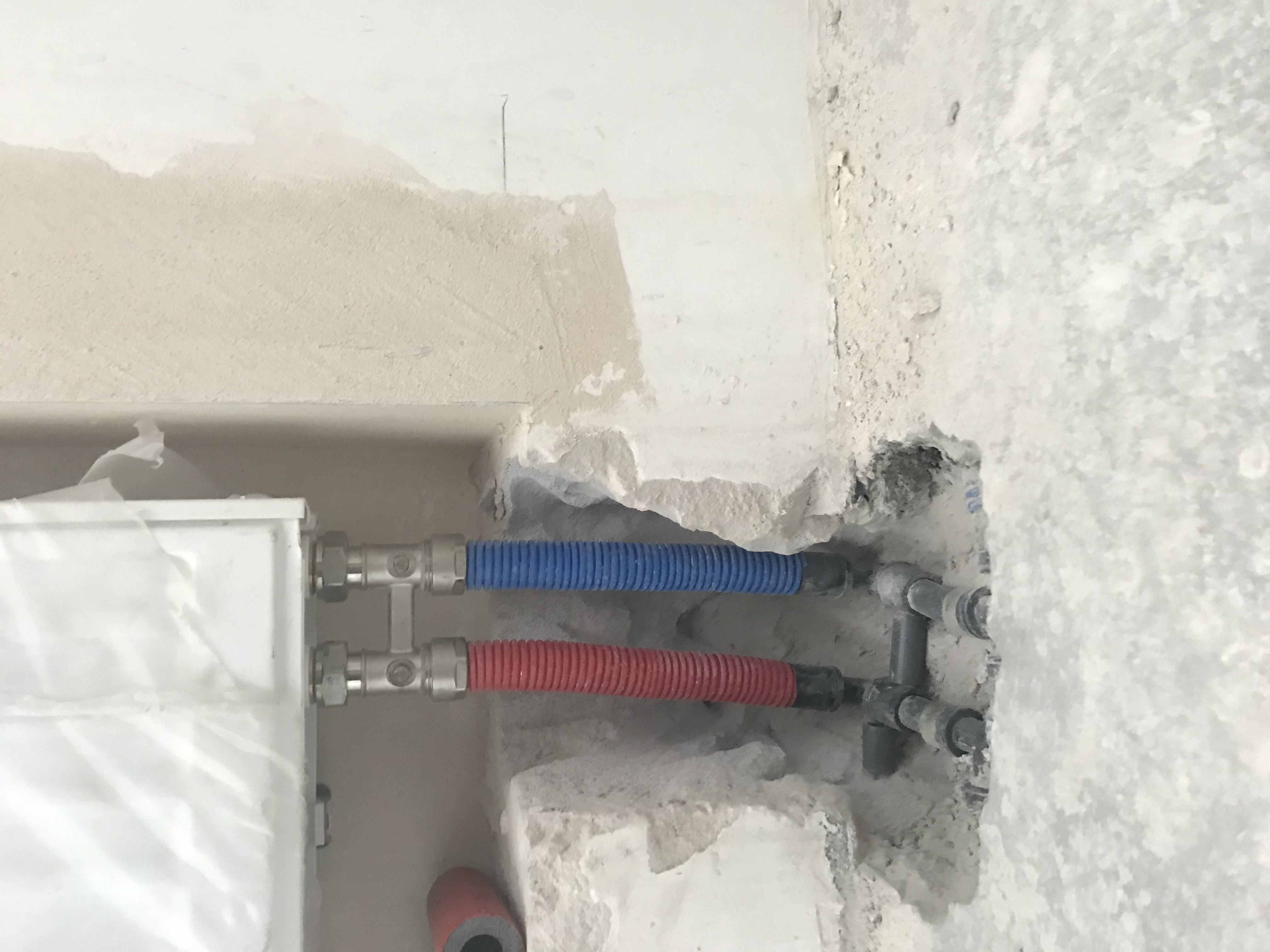

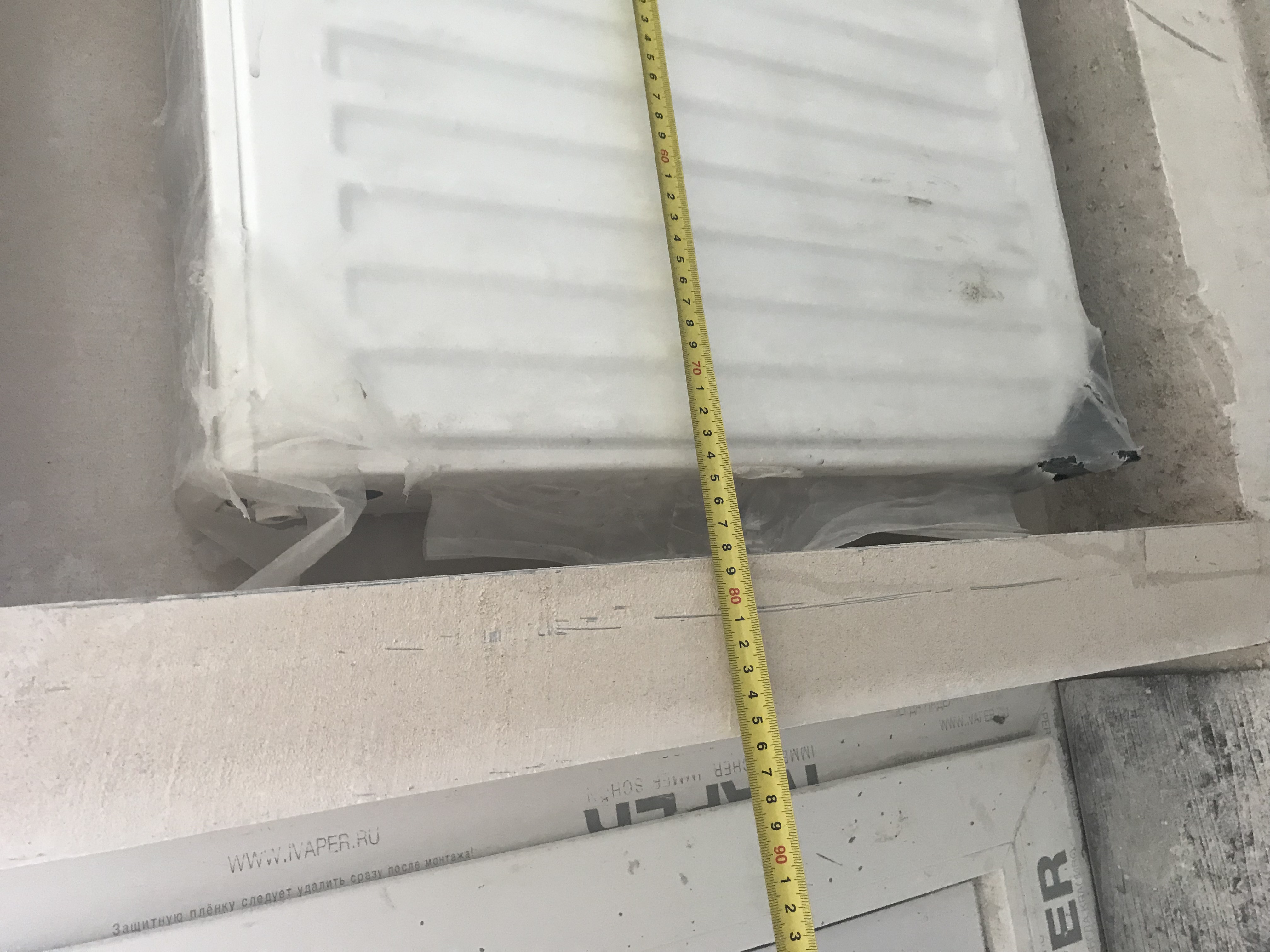

Прошу помощи в решении проблемы. Сделана ниша для радиатора, сейчас выясняется, что не влезает термоголовка. Есть какие-нибудь варианты развития событий? Хочется регулировать радиатор (механически, либо электронно). Фото приложил. Ширина ниши 78,5 см., ширина радиатора 70 см.Радиатор можно сдвинуть немного.
С заранее благодарен!

Mambet, попытаться впихнуть угловой адаптер для термоголовки. Бывают и с резьбой, и на защёлках.

Проблема в том, что слева будет открываться дверца шкафа и выступающую часть будет задевать. Поэтому саму батарею в нишу и углубляли. Нет термоголовок длиной 5-6 см?

Mambet, Ищите с выносным термодатчиком.

За дверкой толку от термоголовки ноль. Будете поддерживать температуру в нише. С учетем диапазона температуры термоголовки комнату эта закрытая ниша прогревать не будет.
+1 к выносу термодатчика.

Mazayac, мы о противоположном говорим. Термоголовка внутри ниши, а тем более за дверцей будет поддерживать температуру в этой нише. Комната будет мерзнуть.

Mambet, долбить нишу - делать норку и выносной термодатчик. Или что вообще мешает расширить нишу направо? Если радиатор висит на луче коллектора, то регулятор от выносного датчика можно и на коллектор поставить.

Помимо термоголовки, выносить нужно и воздушный вентиль. Так просто напоминаю, что до вентиля будет трудно дотянуться в его нынешнем положении. Можно разместить головку под радиатором. Для чего нужно заменить существующий Н-образный гарнитур на oventrop 1184013. https://www.oventrop.com/Pools/pimimages/afffbe8aa305f9882d8d2284712f066c/350wh/1184013_2_frei.jpghttps://www.oventrop.com/Pools/pimimages/afffbe8aa305f9882d8d2284712f066c/350wh/1184013_2_frei.jpg
