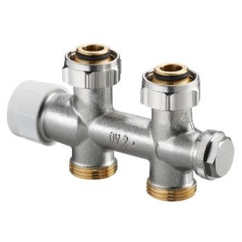

Mambet, тип радиатора панельного куплен тип 22? Если так, то поменяйте на тип 33. Он потребуется короче. Тем более, что при установке в нишу (а тем более за экранами) отдаваемая мощность падает, поэтому мощность радиатора требует перерасчета.
А насчёт термоголовок, являюсь сторонником применения того же бренда, что и установленный радиаторных термоклапан. Узнайте какого бренда установлен термоклапан, вот у того бренда и ищите.
Угловым удлинителям установки термоголовки, почему-то не доверяю от слова ВООБЩЕ.
П.С. Запоздалые советы как нужно было делать давать не стану, т.к. они Вам и не нужны, наверное.

Всем спасибо огромное за советы и предложения! Было принято решение - расширить нишу и делать выносной термодатчик.
