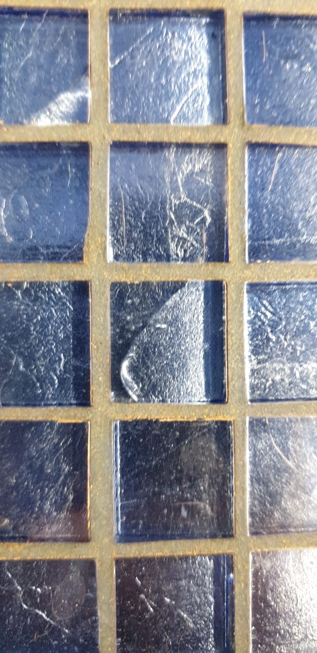

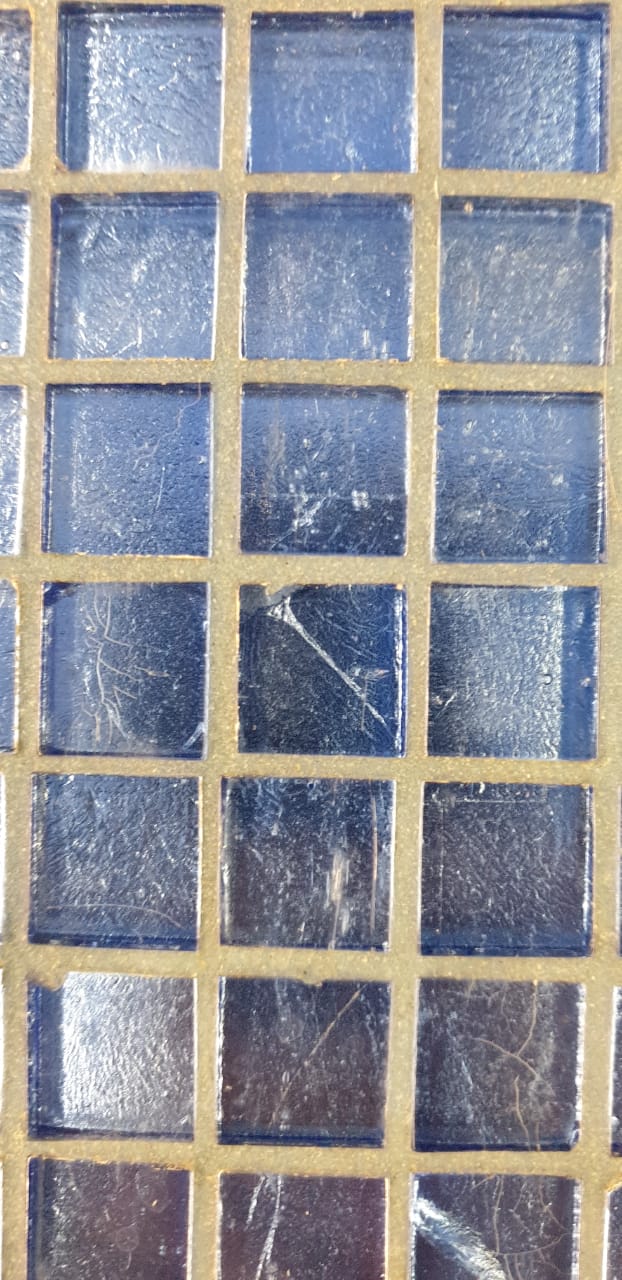

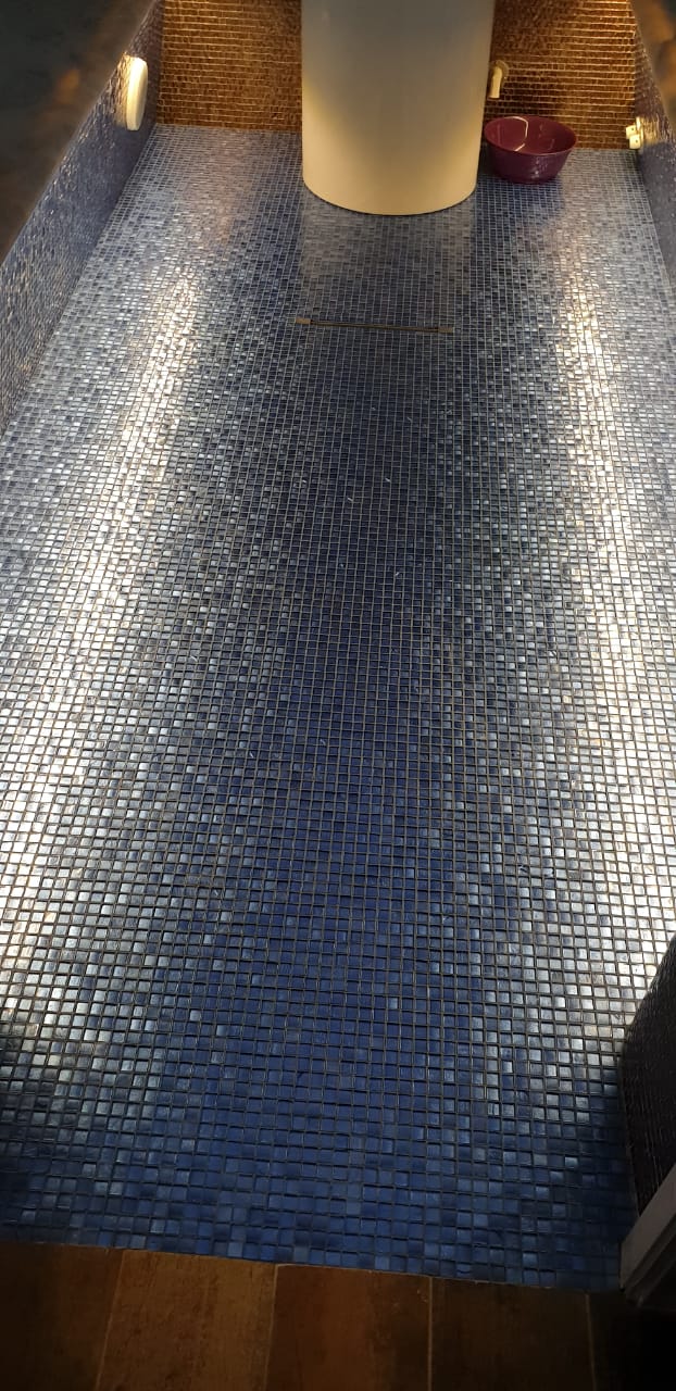

Уважаемые форумчане! Подскажите кто компетентен в этом вопросе, Стеклянная мозайка выложена на двухкомпонентный клей в помещении "Хаммам" т.е. Турецкая баня, температура постоянно +36-38, Некоторые из фрагментов изнутри дали трещины, кто подскажет, в чем причина? Фото прилагаю

Владимир Владимирович, а Вы уверены что мозаика стеклянная? Что Песков говорит?
Холодная вода наверняка на пол попадает. Разница температур. И сколько времени она уже стоит? Под ней "тёплого пола" нет случаем? И условия эксплуатации озвучьте пожалуйста.

pool, Песков плечами пожимает, отмалчивается..... Холодная вода особо не падает, разве что возле раковины, но там все целое. Да она точно стекло. Укладывали прошлым летом, чуть более года назад получается. Тёплый пол есть под ней везде,на полу и лавках, температуру поддерживает. Условия эксплуатации, одним словом классический хаммам, пользуются раз в неделю, температура при использовании +50, не выше, и влажность 100%, всё в тумане. А в простое постоянно +36. Как то так.

Putin, можно предположить что это дешевая китайская мозаика, в которой сэкономили на одном из этапов техпроцесса ее производства - а именно ОТЖИГЕ, либо неправильно подобранные режимы отжига и отсутствие контроля правильности подбора режимов.
Вот тут почитайте https://ru.wikipedia.org/wiki/%D0%9E%D1%82%D0%B6%D0%B8%D0%B3_%D1%81%D1%82%D0%B5%D0%BA%D0%BB%D0%B0 https://vuzlit.ru/86101/snyatie_vnutrennih_napryazheniy_otzhig
Так что - процесс образования трещин будет продолжаться. Претензия поставщику - если это что-то даст.
Если есть запас мозаики, то прощесс трещинообразования можно ускорить перепадами температур, ну а потом мучаться и менять битые "пиксели" :)
Либо сдирать весь этот брак и делать заново - решать Вам.

Putin, могут быть пустоты/неровное основание под ней. Так же мозаика может быть не рассчитана на укладку ее на пол (смотрите описание производителя).
