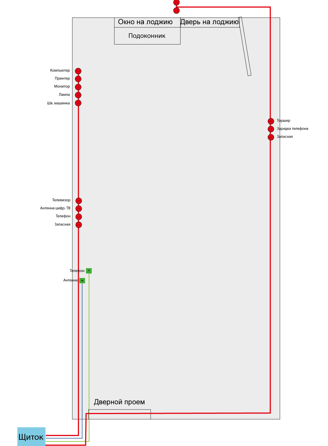

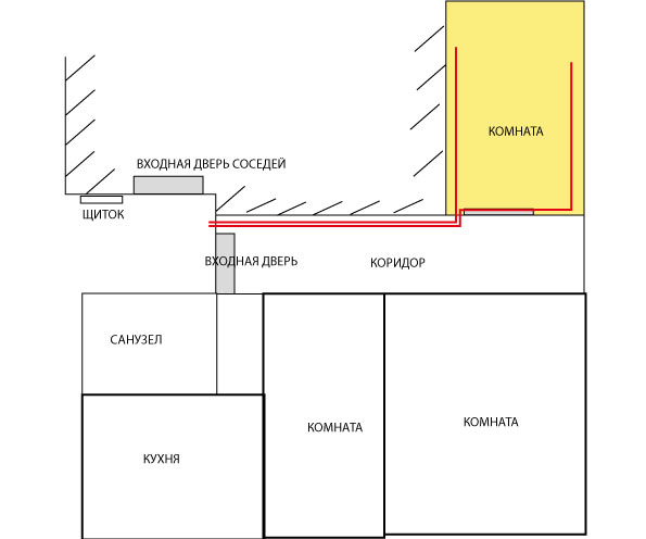

Я девушка, я не электрик, у меня другая профессия. Делаю ремонт в желтой комнате (см. схему). Бригада - по рекомендации от очень довольных ими моих друзей. Не помню, с чего началось... Я полезла в Инет, чтобы что-то проверить за электриком. И узнала много нового))) И теперь в ступоре. Мне кажется, он все сделал не так(( ОСТАНОВИТЬ РЕМОНТ НЕВОЗМОЖНО, Т.К. ОТПУСК ОГРАНИЧЕН!!!! Прошу совета, как доделать то, что есть с заделом на будущее (через 0,5 - год планирую ремонт остальных комнат). Итак, мне нужен ввод в квартиру от щитка. Штатный проход - с изгибом. Кабель купили ВВГ Нг (А) 3х2,5 плоский. Он изгиб не проходит. А у меня запланировано два кабеля на мою комнату - 2 шлейфа без распред. коробок. Электрик предложил сверлить дыру справа от входной двери почти под потолком. И дойти до щитка в кабель-каналах. Также имеем: в штатный проход от щитка УЖЕ заведен кабель PVC (старый, проложили лет 14 назад). И на нем сидит 2 розетки. В желтой комнате на данный момент сделаны отверстия под подрозетники. На этом остановились. Какой может быть алгоритм действий с учетом следующего ремонта в остальных помещениях о монтажа проводки по уму? Мне видится - пусть сейчас делает, как задумал - сверлит дыру. А потом я найду другого электрика, который попытается завести общий кабель через штатный проход, уберет старый PVC и сделает щиток внутри квартиры. И тогда к нему подсоединится и желтая комната с проложенным в сегодняшнем ремонте кабелем, и все остальные (кроме кухни, туда идет отдельная новая проводка). Хотелось бы услышать конструктив.

Тут электрики, тут не телепаты. Что Вы там в ремонте задумали... какие потребители будут... Конструктив. Находите место в коридоре, для квартирного щитка. Вешаете туда коробочку на 24 модуля. От квартирного щита до этажного, прокладываете 1 кабель. Из жёлтой комнаты по потолку ведёте столько кабелей сколько считаете нужным. По мере продвижения ремонта отключаетесь от старой проводки, подключаетесь к новой. Потом всю эту потолочную паутину кабелей закрываете натяжными потолками. Занавес. Туш. Шампанское. Только пробки не в потолок, а в стену)

Rumato, тот электрик, что работает сейчас, не может пройти изгиб штатного канала. И никогда не сталкивался с таким вариантом. Позволить ему тренироваться на нашей квартире - я бы не хотела такого)) Поэтому остается вариант с отверстием через стену и кабель-каналами...

Julia1, Вам надо уяснить одну простую истину, интернет может дать ответы на общие вопросы. При конкретной работе, может возникнуть куча ньюансов, которые решаются, исходя из опыта.
И что мы должны сделать? Мысленно послать ему флюиды понимания? Или отметить чёрточку на рисунке, Вася сверли тута, тама не сверли?

Зачем упираться в это? В месте встречи кабелей, делается распаячная коробка в стене с соединением пайкой, опрессовкой изолируется термоусадкой и заштукатуривается. Либо на этом месте, или рядом делается розетка с глубоким подрозетником и там все соединется - пайкой, опрессовкой.
Или еще проще- от розетки компьютер продолжается линия на балкон и соединяется с розетками там. Тогда второй провод от других розеток не нужен. Есть и третий вариант и четвертый.... Но не тащить же кабель от нескольких розеток из комнаты в этажный щит просто так... :killyourselfbywall:
Julia1 написал: Также имеем: в штатный проход от щитка УЖЕ заведен кабель PVC (старый, проложили лет 14 назад). И на нем сидит 2 розетки.
ну так вытащить его, и на его место новый вводной - в чем проблема-то? В голове электрика?

"... Или еще проще- от розетки компьютер продолжается линия на балкон и соединяется с розетками там. Тогда второй провод от других розеток не нужен." Вы имеете в виду пустить одну линию на ВСЕ розетки по кругу? Т. е. начать с левой стены с Телефона/Запасной и закончить на правой стене на Зарядке телефона/Запасной? Не много ли розеток на один кабель?
"ну так вытащить его, и на его место новый вводной - в чем проблема-то? В голове электрика?" Сказал, что не смог затащить новый из-за изгиба. Да, в голове электрика. Сменить не могу по озвученным выше причинам (это целиковая бригада + сроки). Поэтому хотела дойти до логического завершения с этим. А продолжить уже с другим. Поэтому и думаю, на какой точке будет логично остановиться, чтоб не платить за ненужное.
"Находите место в коридоре, для квартирного щитка. Вешаете туда коробочку на 24 модуля. От квартирного щита до этажного, прокладываете 1 кабель" Этот 1 кабель должен идти из квартиры к щитку все же через штатный канал? Какого сечения кабель (с учетом 3х комнат - утюг, увлажнитель, пылесос, фен, щипцы, настольные лампы Led, компы и тв - примерно такой список).

Julia1 написал: Какого сечения кабель (с учетом
.... того, что дом с электроплитами 3х10мм2

BV, данный вводной нужен только на комнаты. На кухню с электроплитой заведено все через другую стену, кабели кухни идут над сантех-кабиной. Поэтому квартирный щиток, что вы предлагаете, это только для 3х комнат. Кабеля 3х4 мм достаточно?

BV, идеал не всегда достижим, к сожалению. Тем более, когда поставлен в жесткие рамки... Мне ваш подход близок, но я исхожу из своих реалий. Так можете ответить, Вы имеете в виду пустить одну линию на ВСЕ розетки по кругу? Т. е. начать с левой стены с Телефона/Запасной и закончить на правой стене на Зарядке телефона/Запасной? Не много ли розеток на один кабель?
