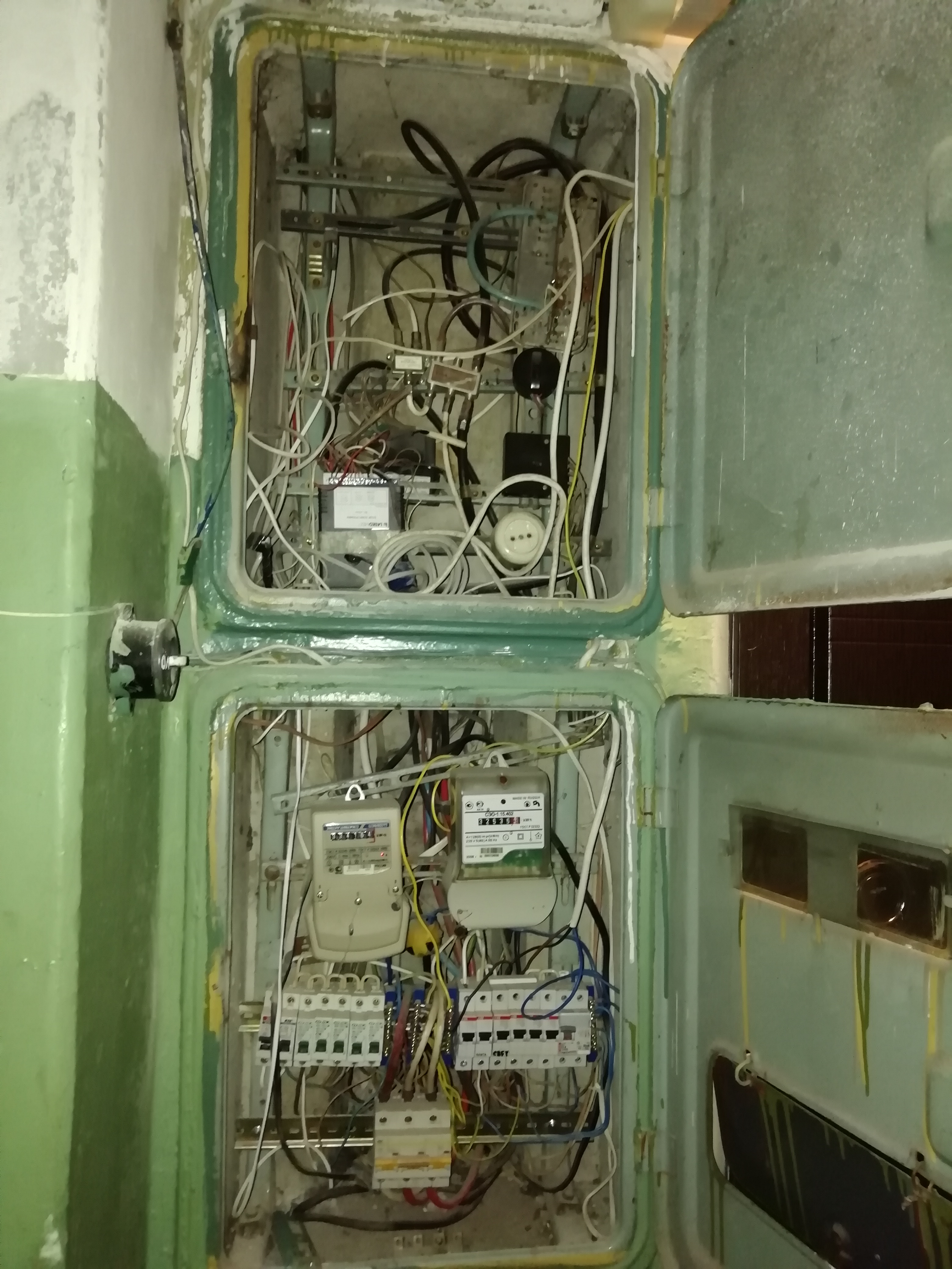

03.04.2019 в 01:07:44
Julia1, Сделайте фото этажного щита, и еще фото ваших автоматов в нем.

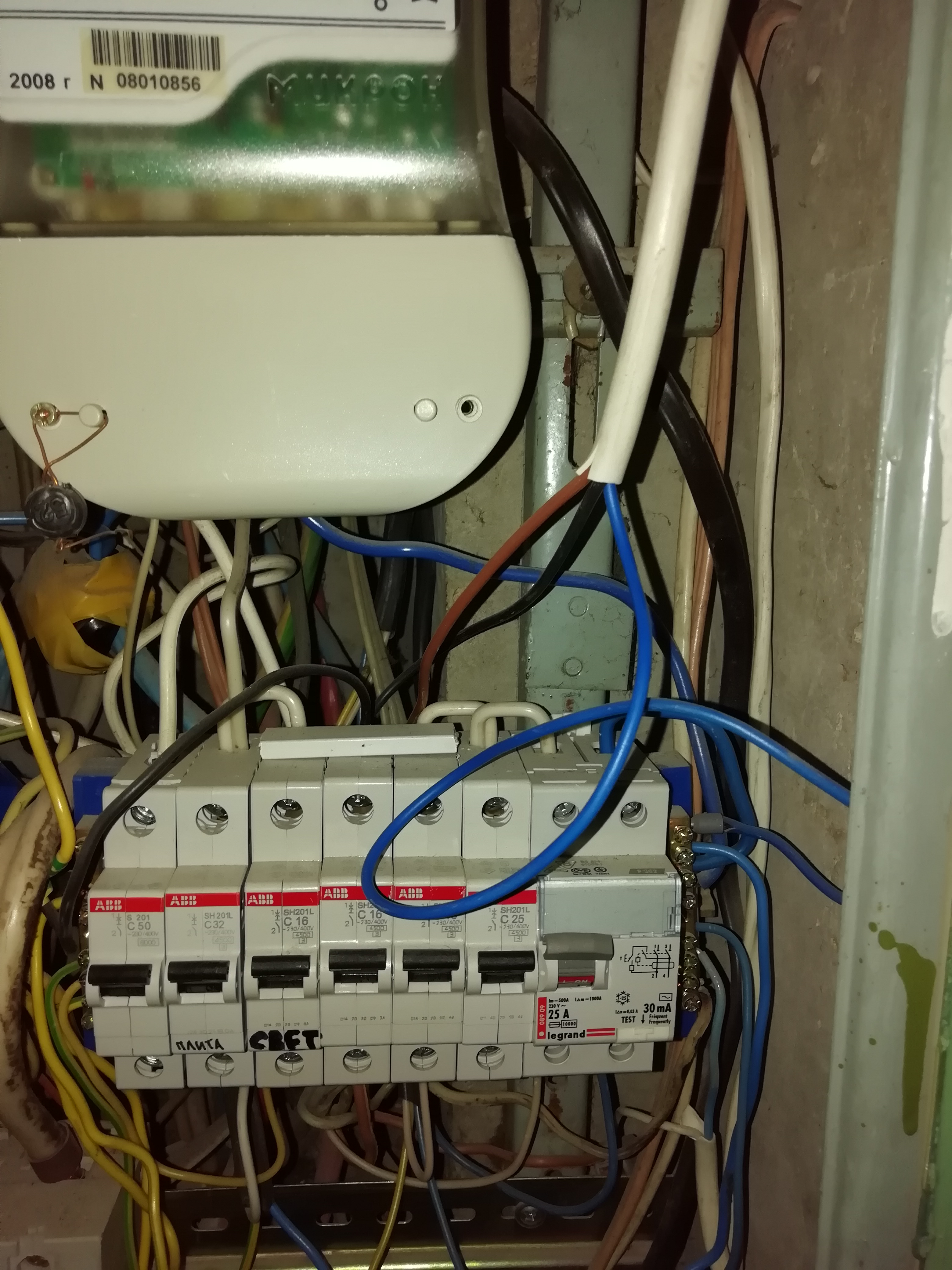

03.04.2019 в 02:07:17
BV написал: Julia1, Сделайте фото этажного щита, и еще фото ваших автоматов в нем.
BV, спешл фо ю Мои автоматы справа. Вот тот белый жирный кабель с самого правого края и есть мой PVC, кот. свисает со щитка слаботочки

Сообщений: 139577
03.04.2019 в 02:55:40
Квартира на 1м этаже?
Julia1 написал: Мои автоматы справа.
это НАДО переделывать...
Julia1 написал: Вот тот белый жирный кабель с самого правого края и есть мой PVC,
Это не PVC, а ПВС - шнур для электроприборов, а не кабель для стационарной прокладки.
Julia1 написал: Хотите сказать, что это неправильно по тех. требованиям?
Хочу сказать, что оставлять колхоз и добавлять к нему хутор и сбоку бантик глупо когда делается ремонт.
