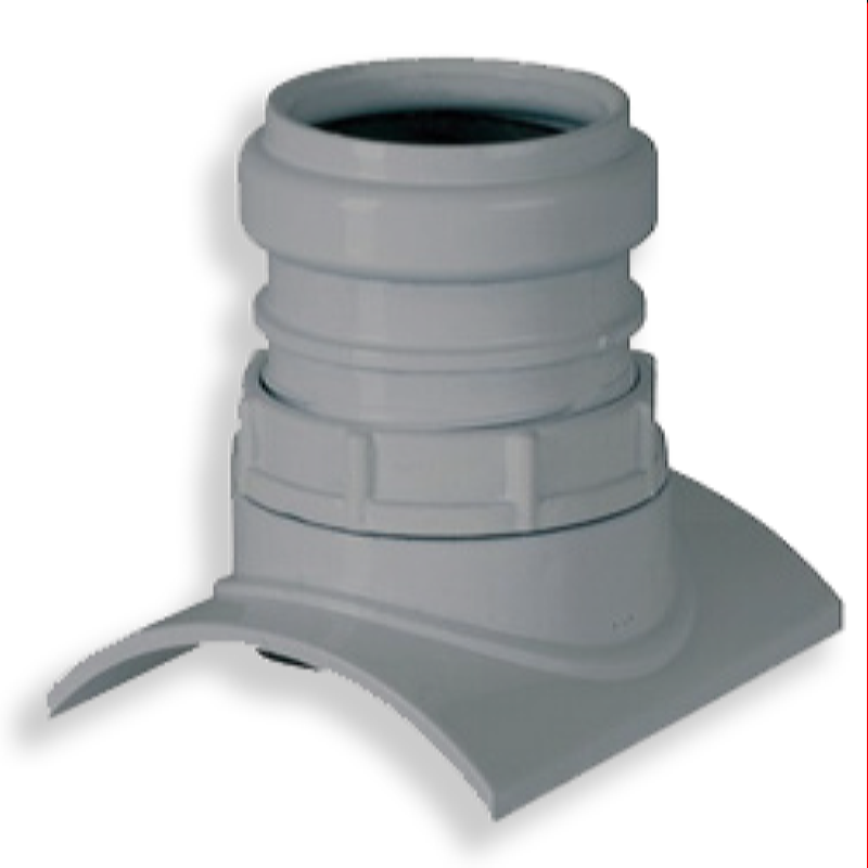

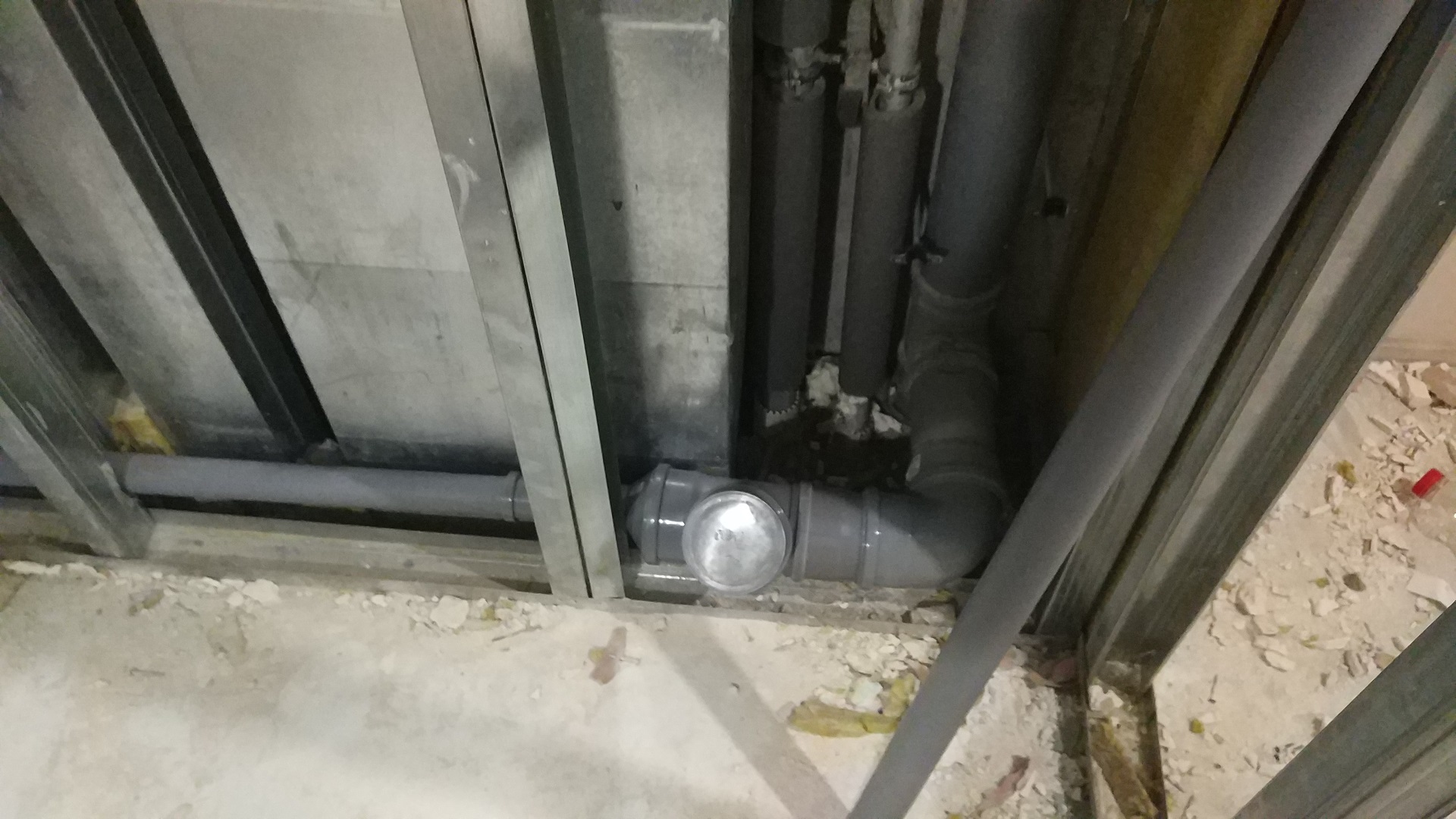

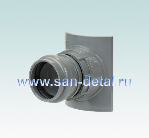

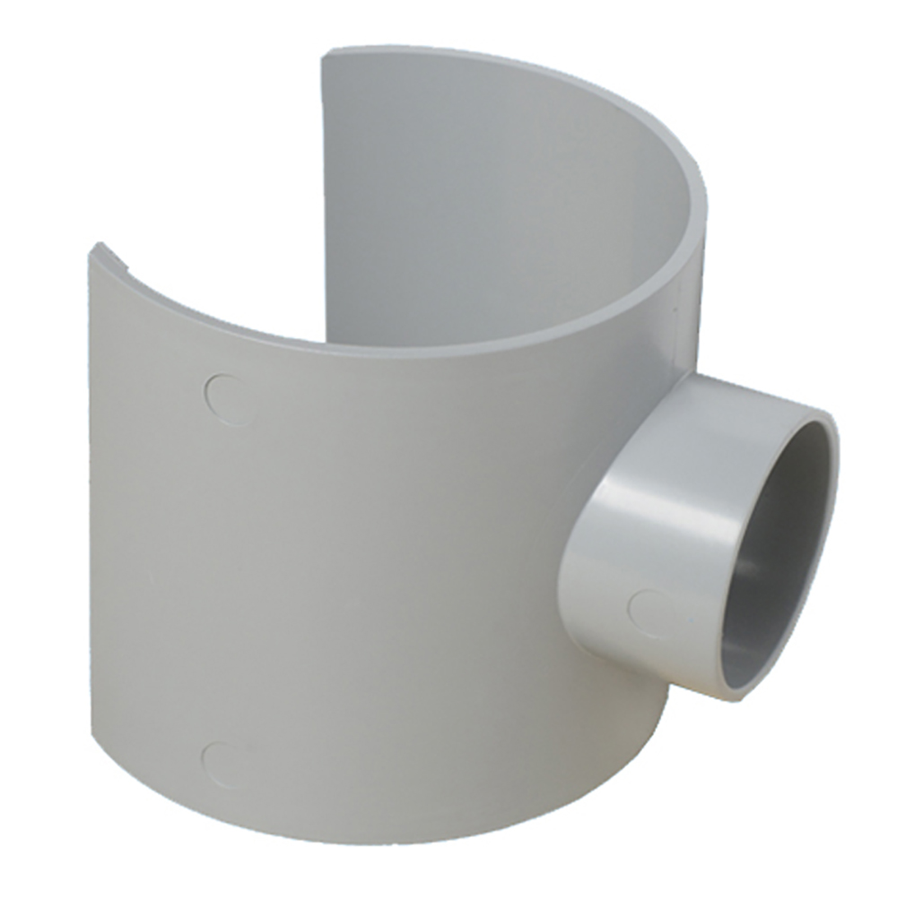

Добрый день Подскажите пожалуйста: В ближайшие месяцы получаю ключи от квартиры в новостройке ( квартира на 21-ом этаже, дом 25-и этажный ). Хочу сделать душ вровень с полом. Расстояние от стояка, до слива будет около 0.5 метра. Стояк будет сделан как на фото ( фото с соседнего, аналогичного дома. Компенсаторов не видел ): Тройник ( 110-ый ) установлен почти в ровень со стяжкой фото2: Тройник 110-ый планирую дальше развести на унитаз, раковину, а отвод на душ сделать отдельно от стояка. Перечитал форум, интернет и остановился на варианте врезке в общий стояк с помощью переходной компрессионной врезке, либо клеевой. Не могу определится, какую врезку лучше использовать? Клеевая - считаю не сильно надежным соединением, но плюс в том, что ничего не будет торчат в общий стояк Компрессионная - выглядит надежно. У нас в продаже имеются врезки двух производителей ( jimjam и McAlpline ). Судя по отзывам лучше jimjam, т.к. меньше будет выступать в общий стояк, чем McAlpine. Меня как раз так и смущает то, что будет торчат в общем стояк. Насколько это критично?
Клеевая: Компрессионная:
Я пока точно не знаю, сколько будет пространства для маневра, для врезки, поэтому рассматриваю два варианта:
  1. Врезатся в тройник ( в самом низу )
  2. Врезатся чуть ниже тройника, в общий стояк. Насколько это возможно?

Дом новый, канашка еще не запущена. Даже ключи еще не отданы людям. Сейчас при приемке квартир до передачи ключей идут устранения недостатков. Можете договориться с застройщиком, что высокое расположение слива вы считаете недостатком. Сделайте так, чтобы эта операция была полезна вам и выгодна застройщику.
Или пообщайтесь с соседями снизу и сверху, не исключено, что у них в планах тоже подшаманить выводы. Возьмите разом и приопустите свою часть.

yagelnet написал: Клеевая - считаю не сильно надежным соединением,
Как раз наоборот. Только для этого соединения и труба должна быть ПВХ, что вряд ли.

yagelnet, врезатся нужно в трубу , а не в раструб. До трубы вы не доберётесь . От верха плиты ,начинается раструб соседской трубы. Каким образом вы планируете вклеится в перекрытии?

Не надо ни к какому застройщику обращаться,они только обдерут как липку.Находите сантехника который будет обслуживать и он все сделает,ключи сам возьмет у коменданта.Если такого на доме нет,придется искать кто купил нижний этаж.Эти врезки придуманы чтобы дренаж быстро врезать в трубу.У вас только опускать раструб у соседей через ремонтную муфту.

Хочу поставить врезку "https://www.jimten.com/ru/producto/7385/----/" Jimten A-130 (022086) для слива душа.
  1. Подойдёт ли такая http://www.stayer-tools.com/catalog/9/458/item105780/ (29548) 57-я коронка для сверления трубы канализации? Самое дешёвое из биметаллических коронок, в описании к которым указано пиление твёрдого пластика.
  2. Надо ли промазывать внутри/снаружи герметиком/гидроизоляцией/сантехническим вазелином для надёжности?
  3. Не известны ли случаи подтекания врезок Jimten со временем?

s619, первая ссылка мёртвая, проверяйте что выкладываете. Коронка любая сгодится, даже китайский ноунэйм одноразовый, пластик же сверлить, не нержавейку. Густым невысыхающим силиконом (не герметиком!) я бы промазал резиновые уплотнения.

s619, Ставлю постоянно, нормально. Врезка 50 ø мм в канализацию 110 мм (22086 А-130) Предназначена для устройства дополнительного входа в канализацию 110 мм. Позволяет оперативно подключить к стояку дополнительный слив от раковин, биде, стиральных, посудомоечных машин и т п.; не применяя «вскрытие» стояка, что является дорогостоящей и проблемной работой. Также данную врезку можно применять во время строительно-монтажных работ, для изготовления на объекте редких деталей. Коронку для отверстия, можно взять в аренду. √ Не создаёт препятствий для слива внутри трубы √ Монтируется без применения клея и герметика Порядок монтажа:
  1. Наметить центр
  2. Высверлить отверстие коронкой
  3. Очистить и обезжирить поверхность
  4. Вставить врезку и затянуть плотно прижимную гайку.
