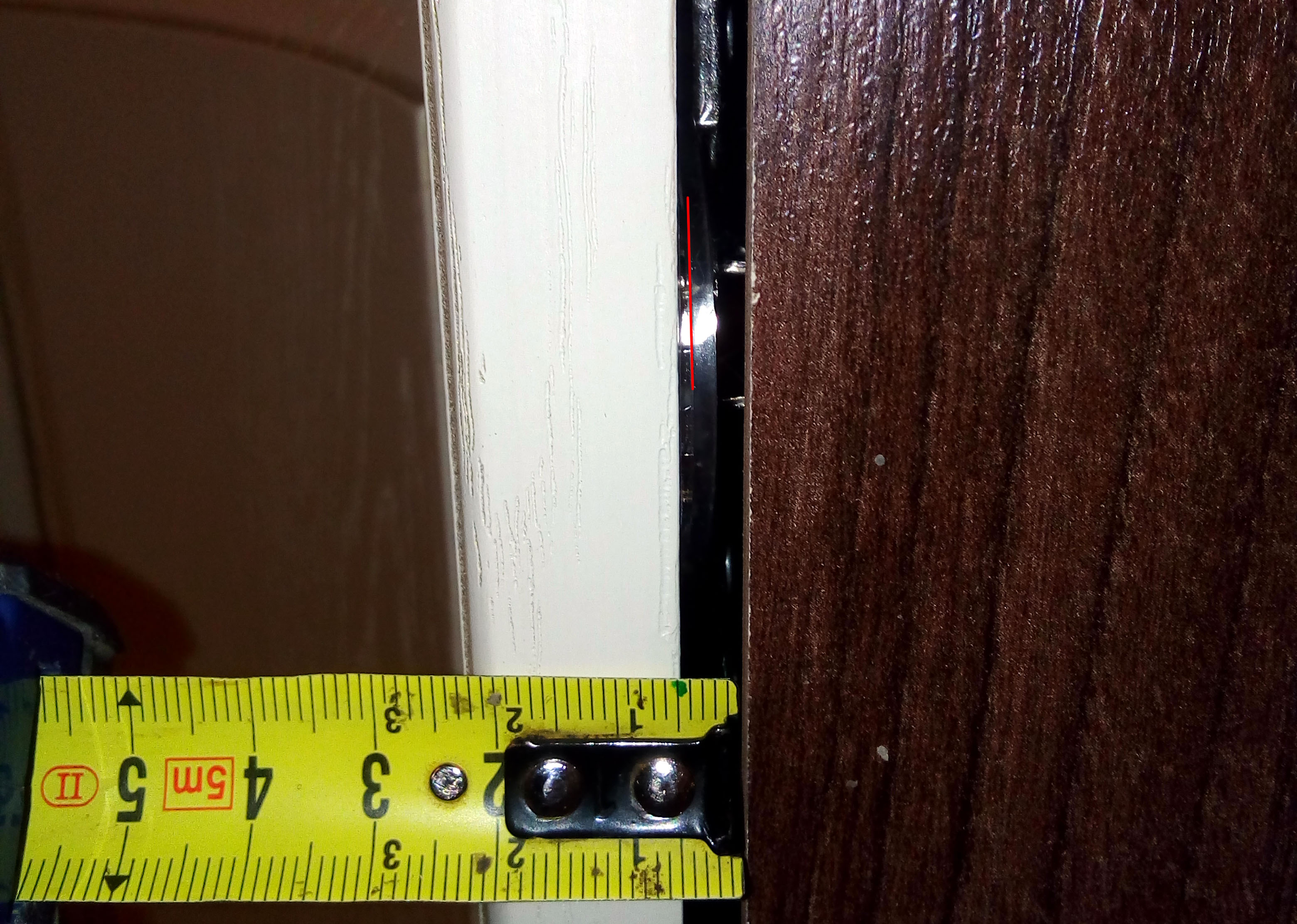

nrjst написал: Но с ней и зазор увеличился на 1.5 мм
Какой зазор? На вашем втором фото петля нормально прилегает к фасаду.

solitas, Извиняюсь, запутал между разными зазорами.

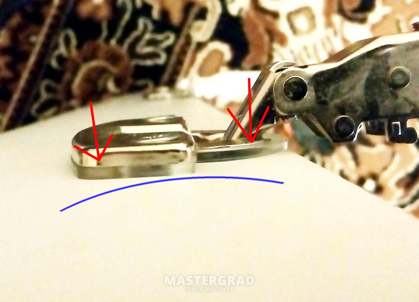

С подкладкой увеличился зазор между фасадом и корпусом - в закрытом состоянии около 5 мм..границу подкладки указал красной линией:
и это при регулировке петель на минимальный вылет. без подкладки, естественно, будет на 1,5 мм меньше, но, образуется зазор в месте примыкания самой петли к фасаду. вот тут:

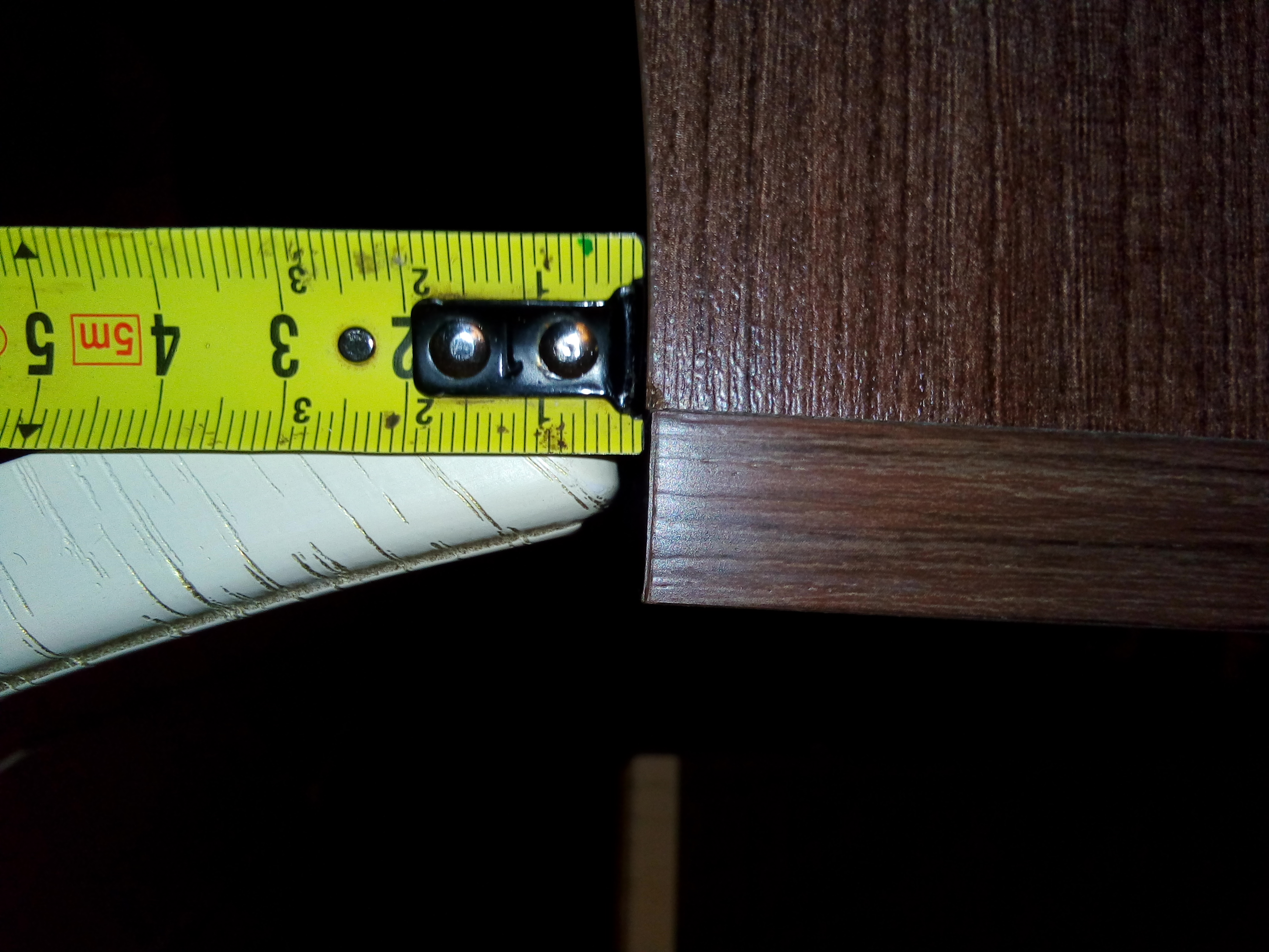

nrjst написал: увеличился зазор между фасадом и корпусом - в закрытом состоянии около 5 мм
Значит кто-то напортачил с присадкой петель к корпусу, должна оставаться щель толщиной в подкладку.

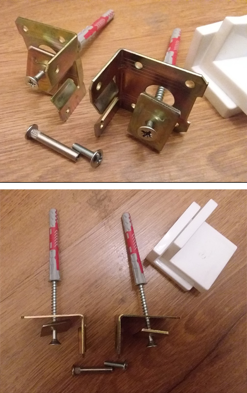

yurasan написал: nrjst, изначально я пользовался инструкцией с сайта камар http://www.camar.it/images/prodotti/pdf/205.pdf Кто же знал, что у них Min 8mm на картинке, видимо, только для одного типа навесов, а их там 4 типа, и остальные минимум 15мм отступ. Для себя решил этот вопрос углублением зубца вглубь шкафа. Да, будет зазор мм 3 между задней стенкой двп и пластиковой накладкой навеса, но не так уж оно и заметно, а при желании можно чем нить подмазать, проклеить белый уплотнитель по двп, чтобы пластиковая крышка упиралась в него. Шкафы у меня метровой высоты, поэтому я уже начал подумывать заложить еще одну планку вторым рядом под внутренней полкой и повесить еще пару навесов. Но сначала нужно хоть первую планку насверлить, никак не доберусь
yurasan,
Более простой вариант навески и без шины на стене
Для крепления нижних (если необходимо) тоже сгодится :)

solitas написал:
solitas, на большинстве стенок корпусов в цехе, при раскрое лдсп уже были размечены отверстия под фасады, конкретно на этом, угловом, стенки оставили без разметки (не было информации - в какую сторону будет открываться фасад) ... я купил специальный шаблон hettich, на 37мм, проверил - все отверстия размеченные на стенках были выполнены в соответствии с ним, и по нему наметил отверстия и в стенке углового шкафа...
неужто все-таки ошибся?...

Присадка под чашку петли должна быть 4мм от края фасада максимум, если больше то тогда в закрытом состоянии будет большой зазор между корпусом и фасадом, т. к. в открытом состоянии фасад будет "шкрябать" корпус и его приходится отводить

МаксКЧ написал: Присадка под чашку петли должна быть 4мм от края фасада максимум, если больше то тогда в закрытом состоянии будет большой зазор между корпусом и фасадом, т. к. в открытом состоянии фасад будет "шкрябать" корпус и его приходится отводить
МаксКЧ, Под чашку на фасадах сделали при их изготовлении... там расстояние до края фасада около 2-3 мм... ну уж точно не более 4..
Вот ответная часть петель, что на корпусе, действительно будь дальше, устранила бы этот зазор... но ведь по шаблону же..уже думаю, чем замазать отверстия и как сместить планки вглубь на пару миллиметров..

nrjst, во-первых убедитесь, что регулировкой петли зазор не убрать, если нет перекрутить планки не проблема, в старые отверстия спички-зубочистки с клеем их, скорее всего, даже не будет видно из-под планки, шилом новую метку и крутим саморез или сверлим и крутим еврик, не знаю что у вас

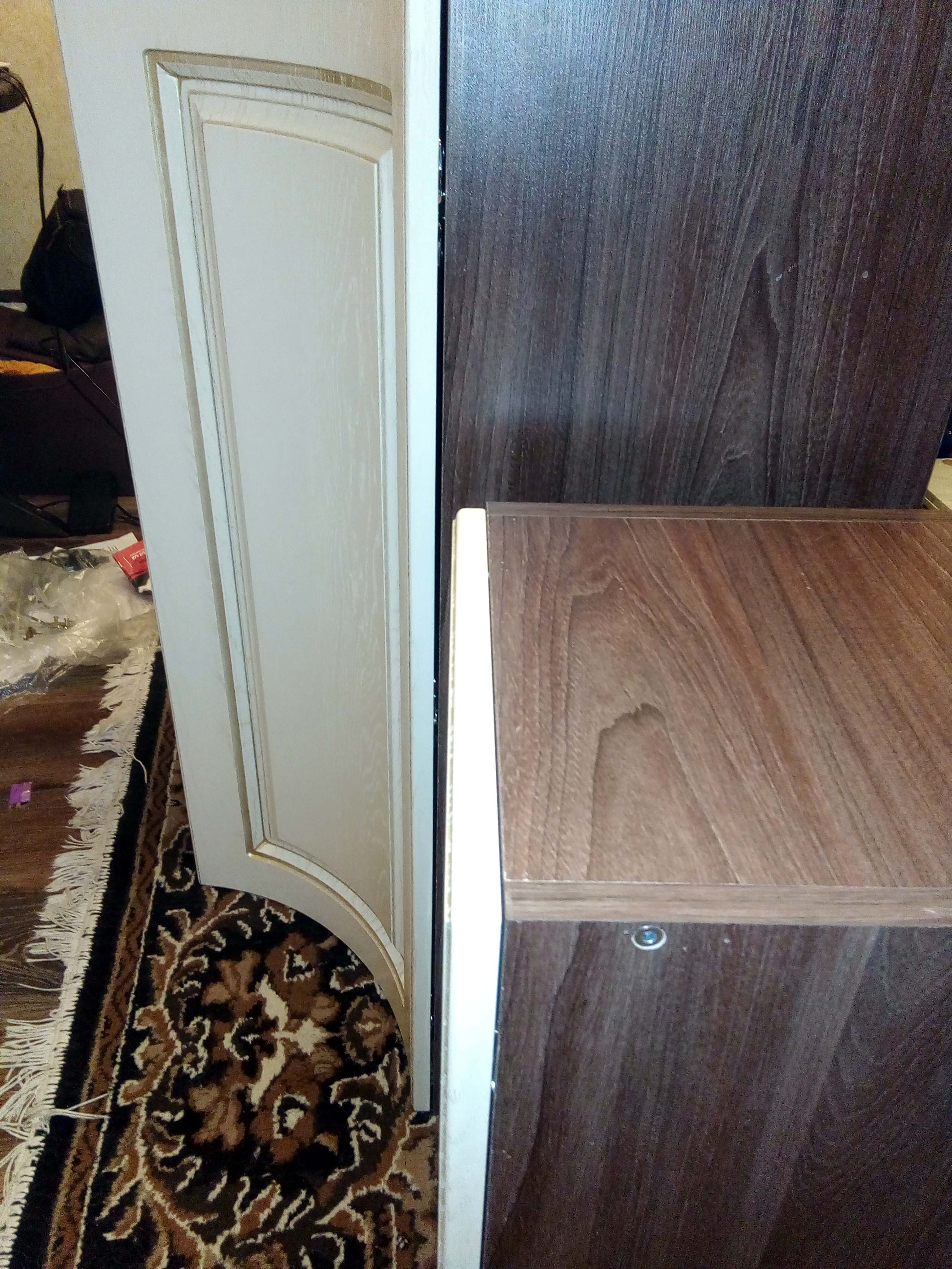

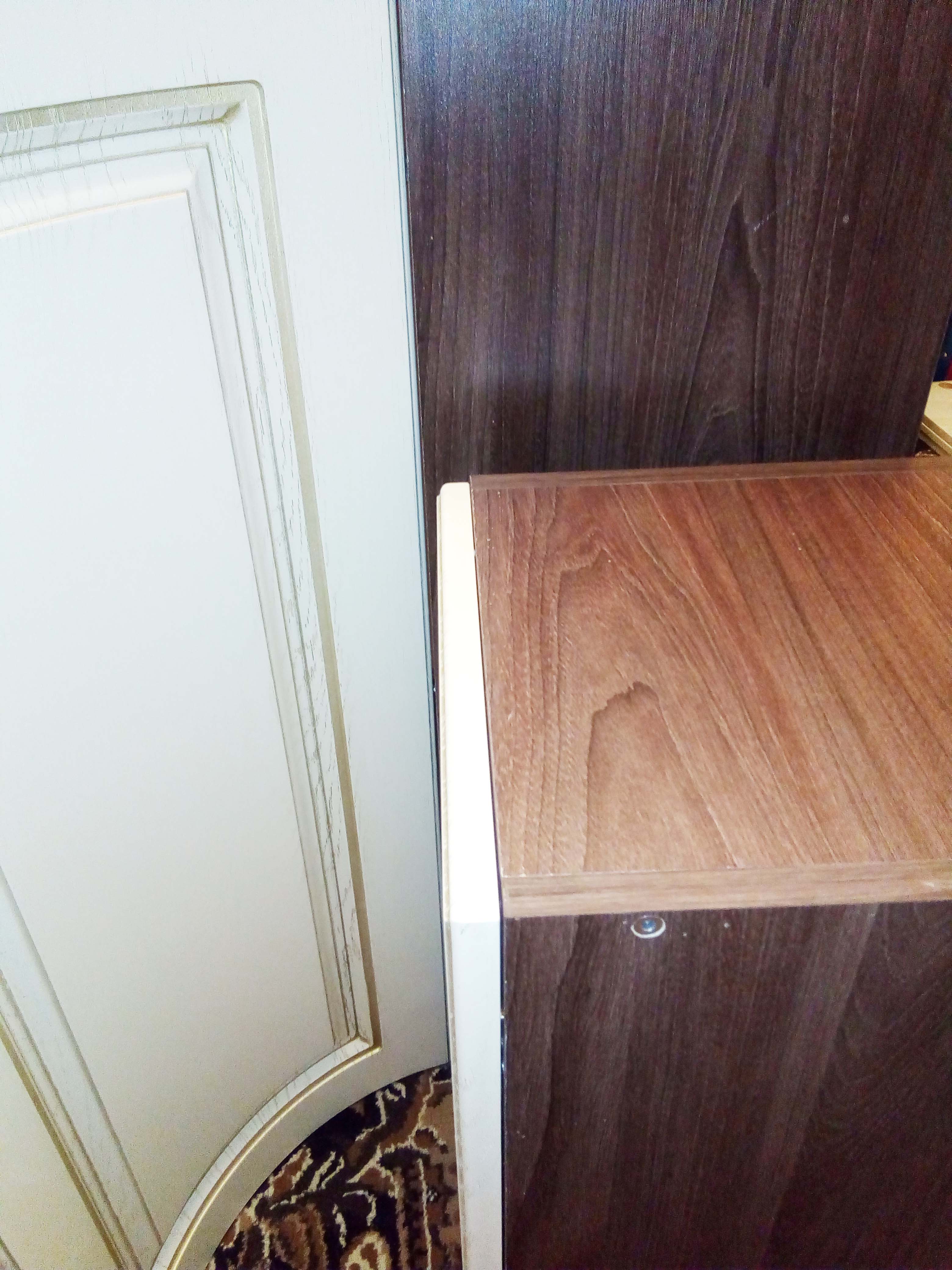

нашел каталожные данные, для своих планок/ петель: system 8099/sensys 8645Ti (угол 110 градусов). Все верно - 37 мм от края стоевой шкафа.
рядом стоит секция с такими же планками, такими же петлями, монтажные планки удалены на те же 37 мм - на закрытой дверке зазор около 1,5мм...разница очевидна "на глаз":
буду пытаться разобраться, прежде чем перекручивать на угловом.. хочется понять, почему так.
на полностью открытом фасаде у углового зазор уменьшается до 1,5-2мм. Видимо отсюда и "вытекает" 4мм зазор при закрытом:
непонятно, почему такого нет у рядом стоящей секции - там зазор на полностью открытой дверце больше, и наоборот, меньше при закрытой.
