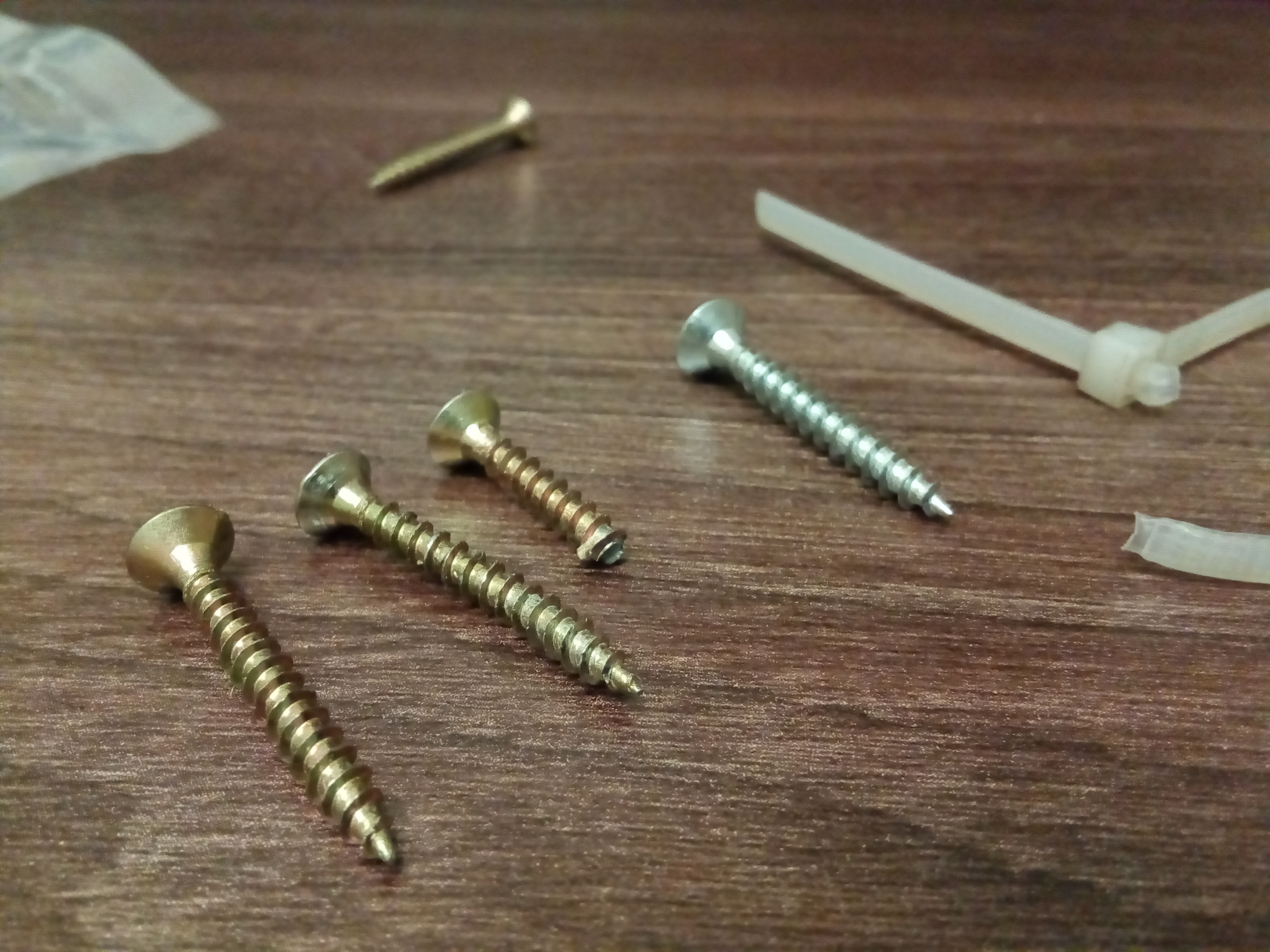

Возник затык на стадии крепления навесов (решил все же крепить те camar 802, что и были изначально) :
во-первых, выбрал саморезы 4х30 Standers - сперва ошибочно приобрел 3,5х30 - какие-то желтые, без имени.. решил их проверить, вкрутил саморез в обрезок лдсп, прицепил за нейлоновую стяжку гирю 16 кг и подбрасывал ее рывками на высоту около 2-3см, держась обеими руками за обрезок лдсп. После 4-5 рывка саморез срезало.
При повторной пробе понял, что сперва его гнет, а потом в месте гиба срезает. Причем металл там в месте среза какой-то... пористый что ли.. А вот саморезы 4х30 Standers (не реклама!) такую проверку выдержали - порвалась уже нейлоновая стяжка, ну и саморез загнуло - но не сам металл, а вывернуло резьбу в лдсп..но и завернул я его всего на 10 мм.
В общем, креплю навесы,само собой, именно последними.

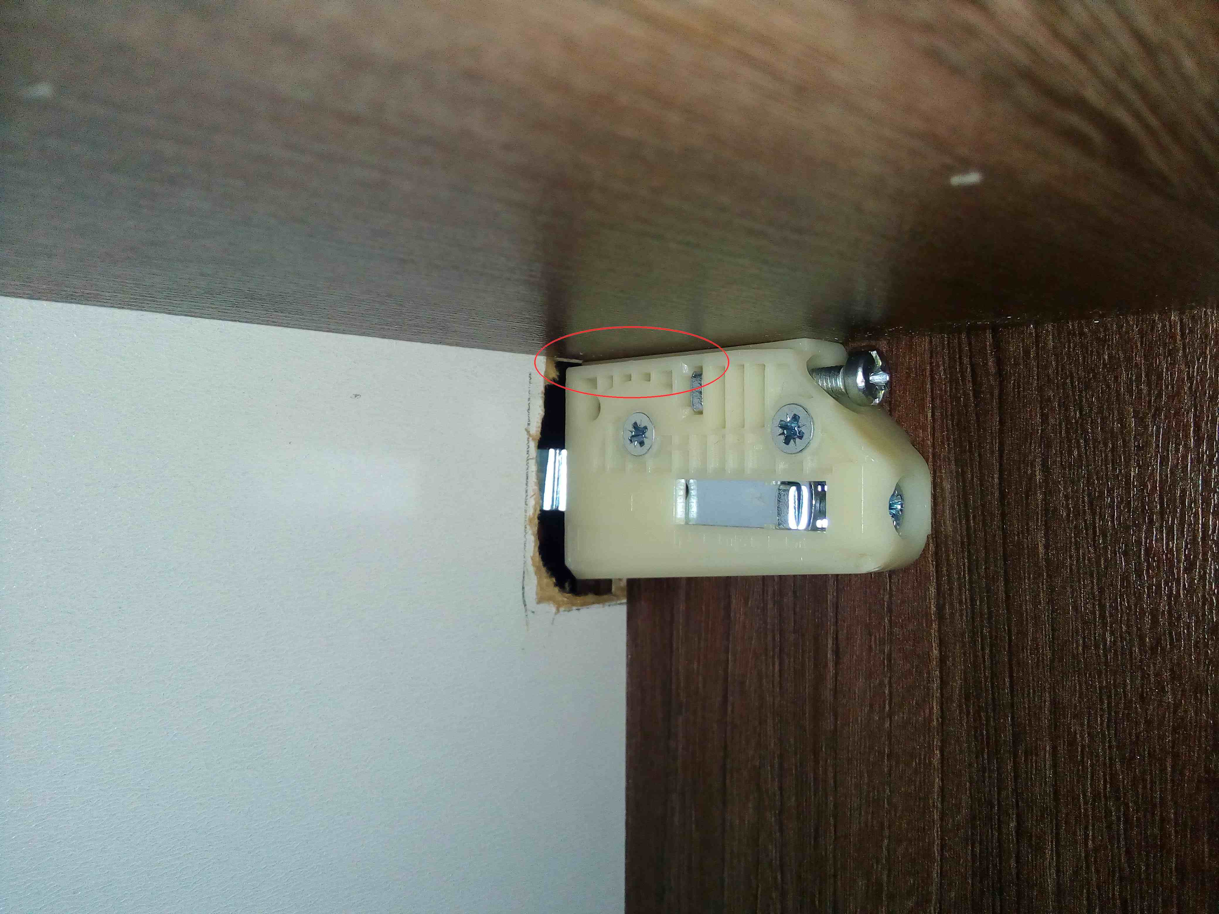

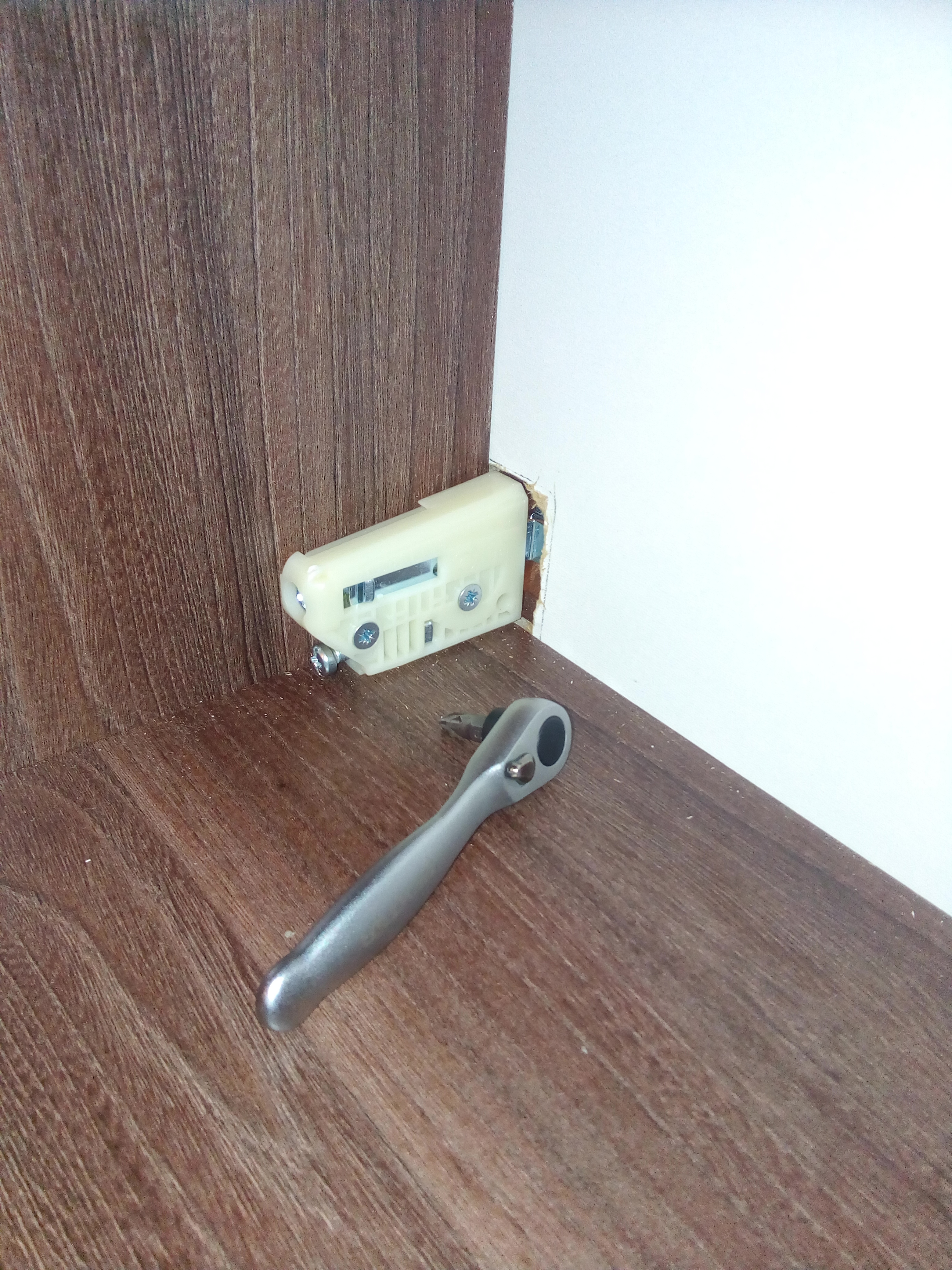

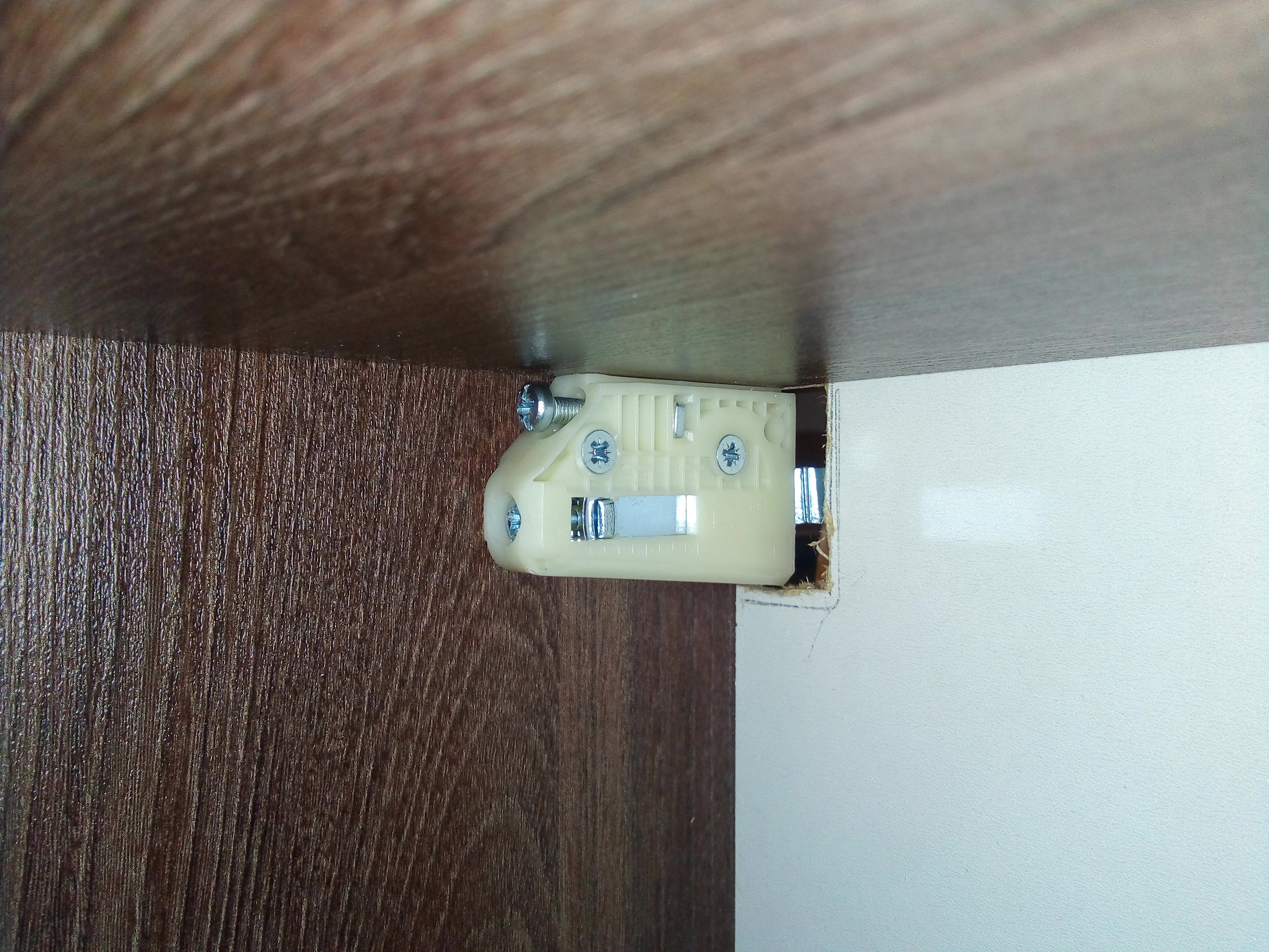

креплю в предварительно засверленные отверстия (сверлом 2мм), намеченные до сборки корпуса, но уже на собранном угле:
При закручивании прижимаю навес вплотную к топу ящика (верхней крышке тобишь), но все равно по правому навесу имеется еле различимый зазор (лист бумаги в задней части навеса заходит, с фрональной уже плотно, не лезет)- выделил красным эллипсом :
У левого навеса такого нет - сидит плотно, хотя в целом неровности по корпусу есть, даже взяв и просто прижав его к отдельно взятому куску лдсп это будет заметно..
Попробовал конфирматами саму крышку подрегулировать, но все равно немного зазор остался.

nrjst, независимо от имени производителя, могу предположить, что 4х30 будут крепче, чем 3,5х30 ))

nrjst написал: по правому навесу имеется еле различимый зазор (лист бумаги в задней части навеса заходит,
этот зазор уйдет после навески и нагрузки шкафа...

marsh_kzn написал: независимо от имени производителя, могу предположить, что 4х30 будут крепче, чем 3,5х30 ))
Ой не факт! Качество металла бывает настолько разным.... что у некоторых.... башка отлетает только так...

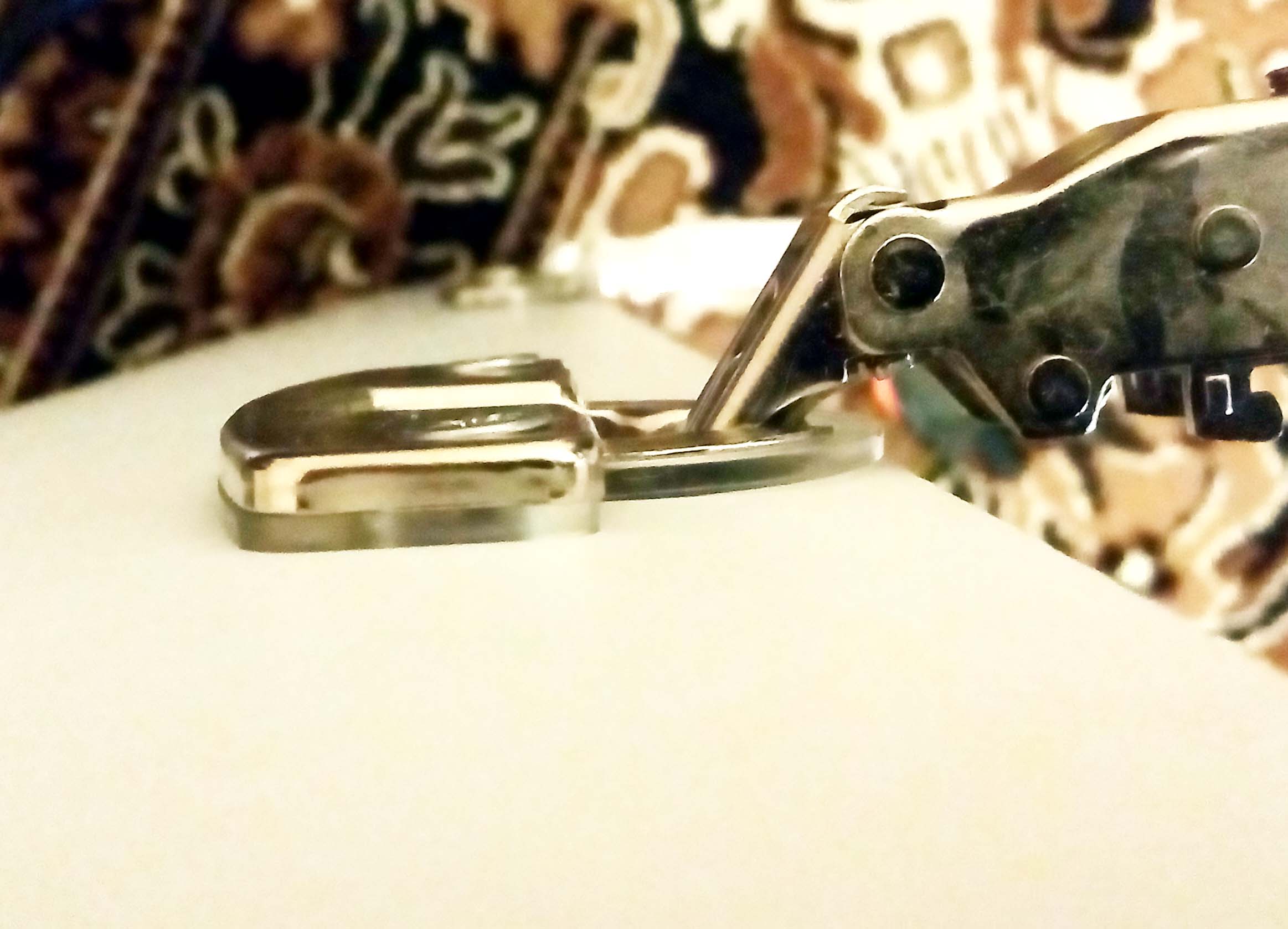

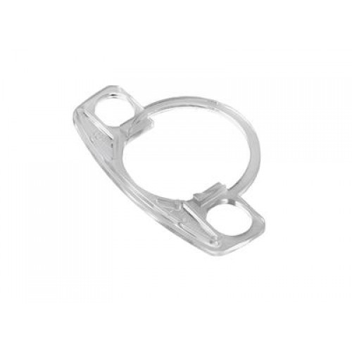

Ну с креплением навесных ящиков разобрались, вопрос появился по креплению петель - на радиусном (гнутом) фасаде, когда креплю петлю получается зазор между фасадом и чашкой петли из-за неплотного прилегания к криволинейной поверхности. Подложил какую-то подкладку шедшую в комплекте к петлям:
Но с ней и зазор увеличился на 1.5 мм... Как быть? Убрать ее и оставить непритянутой чашку?..
