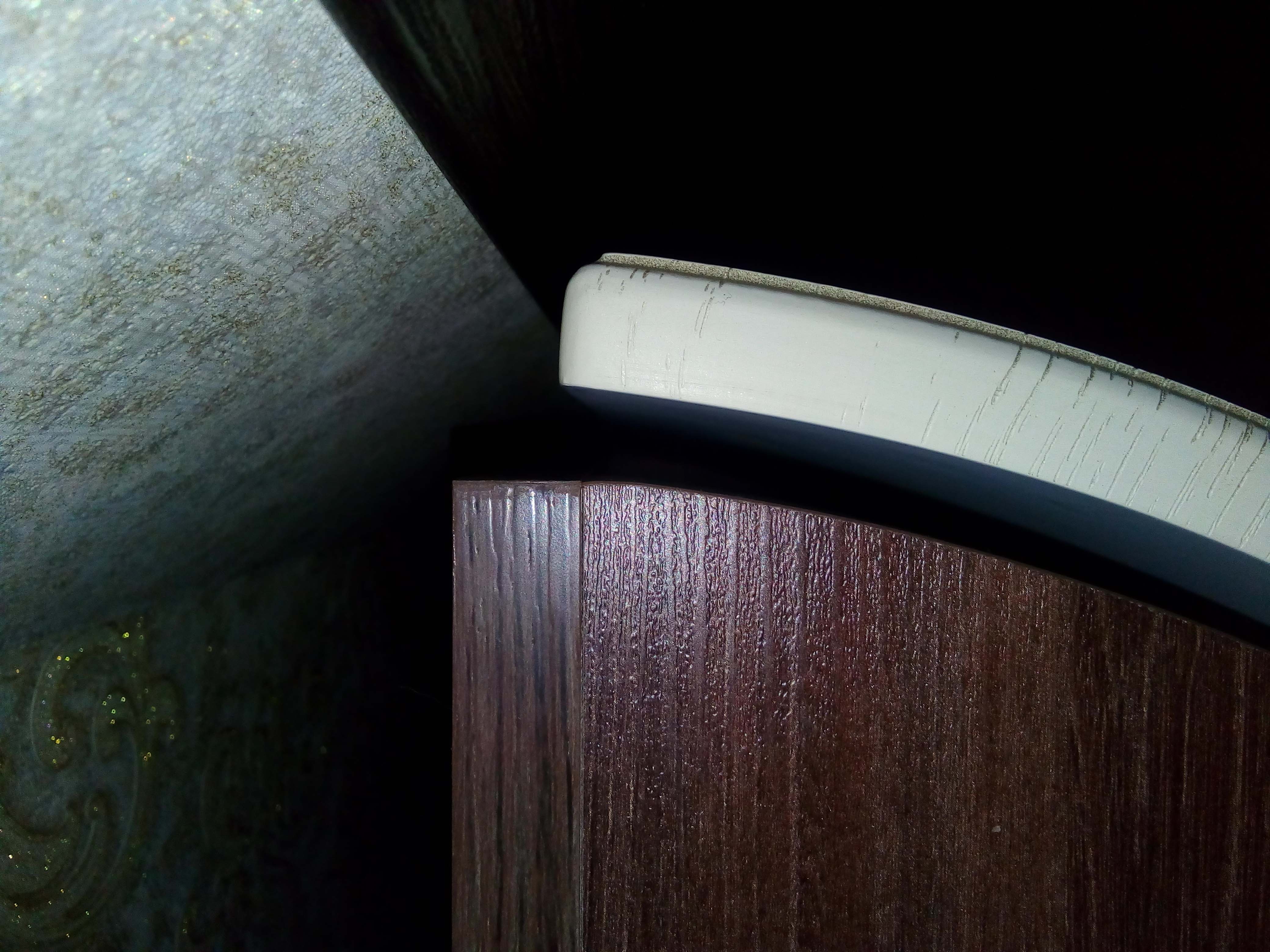

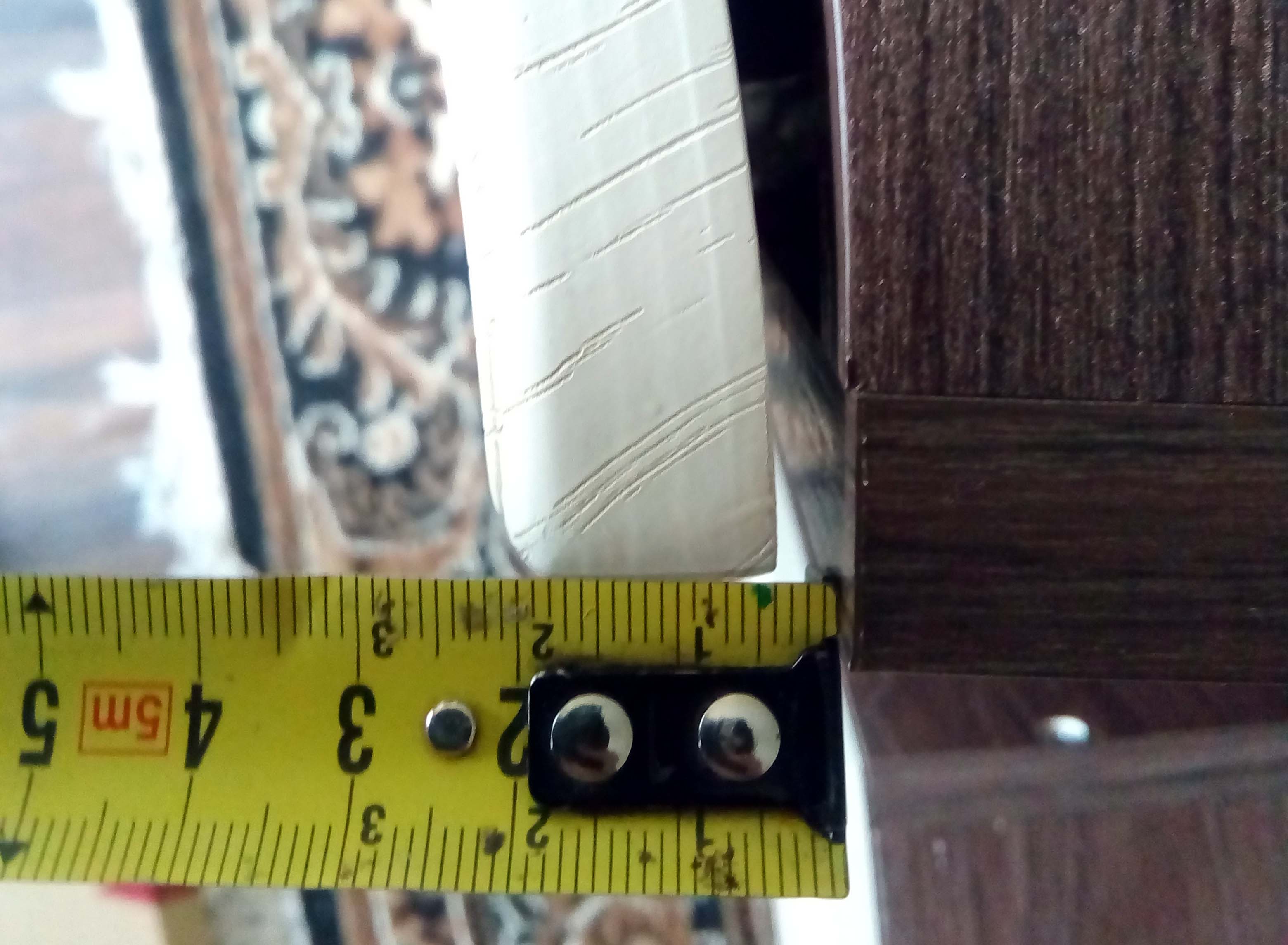

Любопытства ради, сделайте такое же фото углового шкафа сверху (где с рулеткой), но с закрытой дверью. Хотя с планкой D5 и так все понятно.
Сообщений: 139293
08.05.2019 в 22:52:35

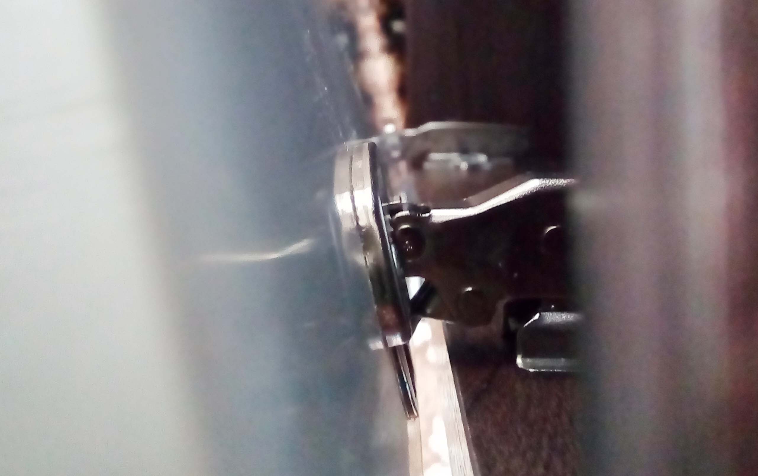

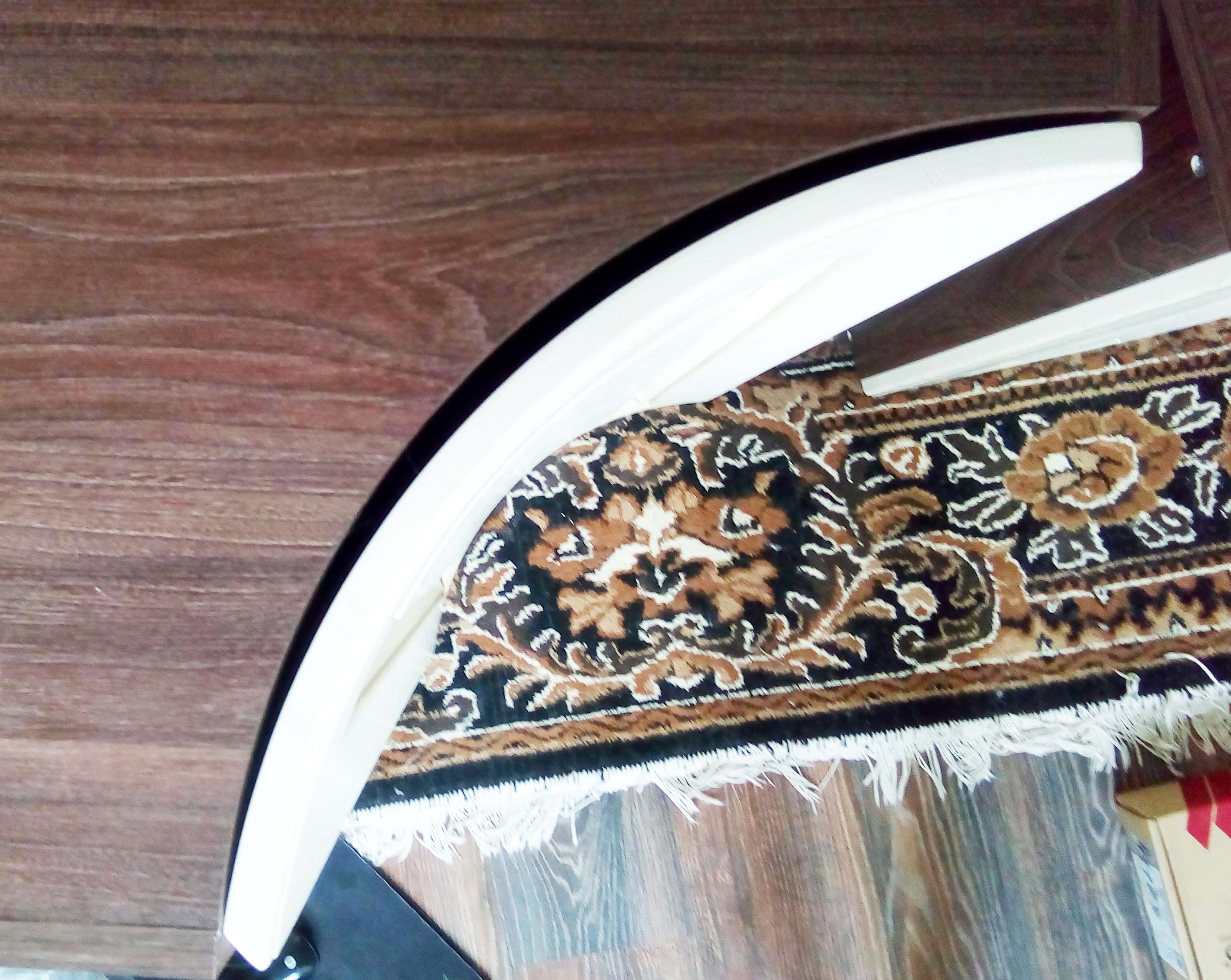

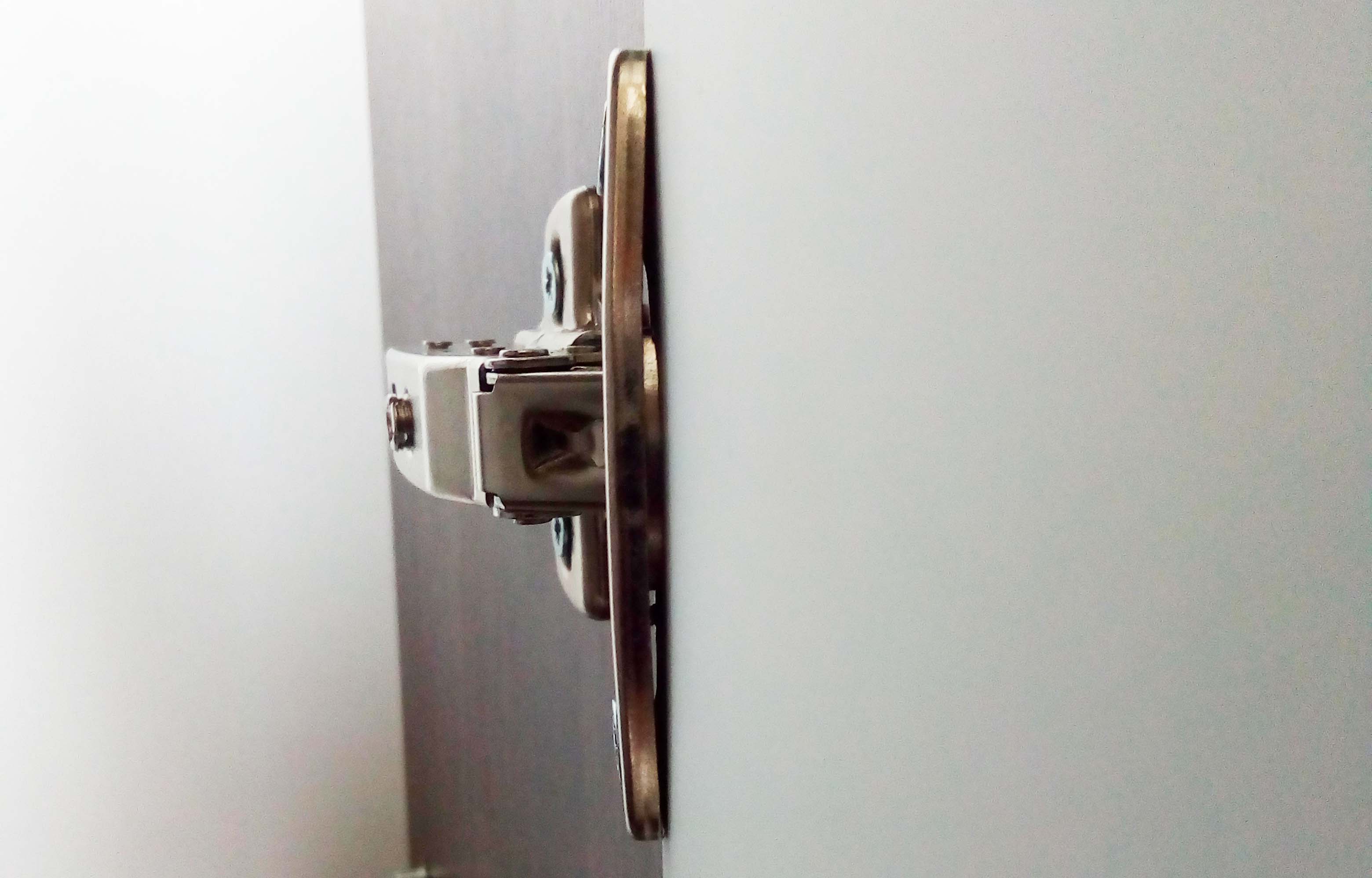

nrjst написал: Подложил какую-то подкладку шедшую в комплекте к петлям:
Но с ней и зазор увеличился на 1.5 мм... Как быть? Убрать ее и оставить непритянутой чашку?..
отрезать половину подкладки по диаметру чашки. Оставить часть под саморезы. Сточить на наждачке подкладку "клином" - сужение в сторону чашки. Но перед этим поэкспериментировать просто подложив под дальнюю от шарнира часть петли с чашкой кусочек пластика, чтобы чашка встала на свое место по глубине, и затянуть саморезами петли, естественно

nrjst, насколько я понимаю, просто ваши петли для фасадов 18-20мм. и там более глубокая чашка петли. есть два варианта. вариант 1) для 16 мм фасадов у меня есть фреза на которой сточен кончик и подрезные зубцы - это дает возможность еще немного углубить чашку петли и тогда можно обойтись без этой пластиковой прокладки. задача только в том чтобы аккуратно сделать такую фрезу форстнера и так же аккуратно немного заглубить отверстие под петлю. все работы на свой страх и риск - я такое сделать могу, а вы - не знаю )) вариант 2) идете и покупаете петлю BLUM с доводчиком с неглубокой чашкой петли. кажется под нее в районе 12 мм надо заглублять фрезу. думаю у вас так и сделано. так что ничего не придется делать кроме как потратиться )) удачи вам!

nrjst
nrjst
Регистрация: 18.04.2015
Красноярск
Сообщений: 84

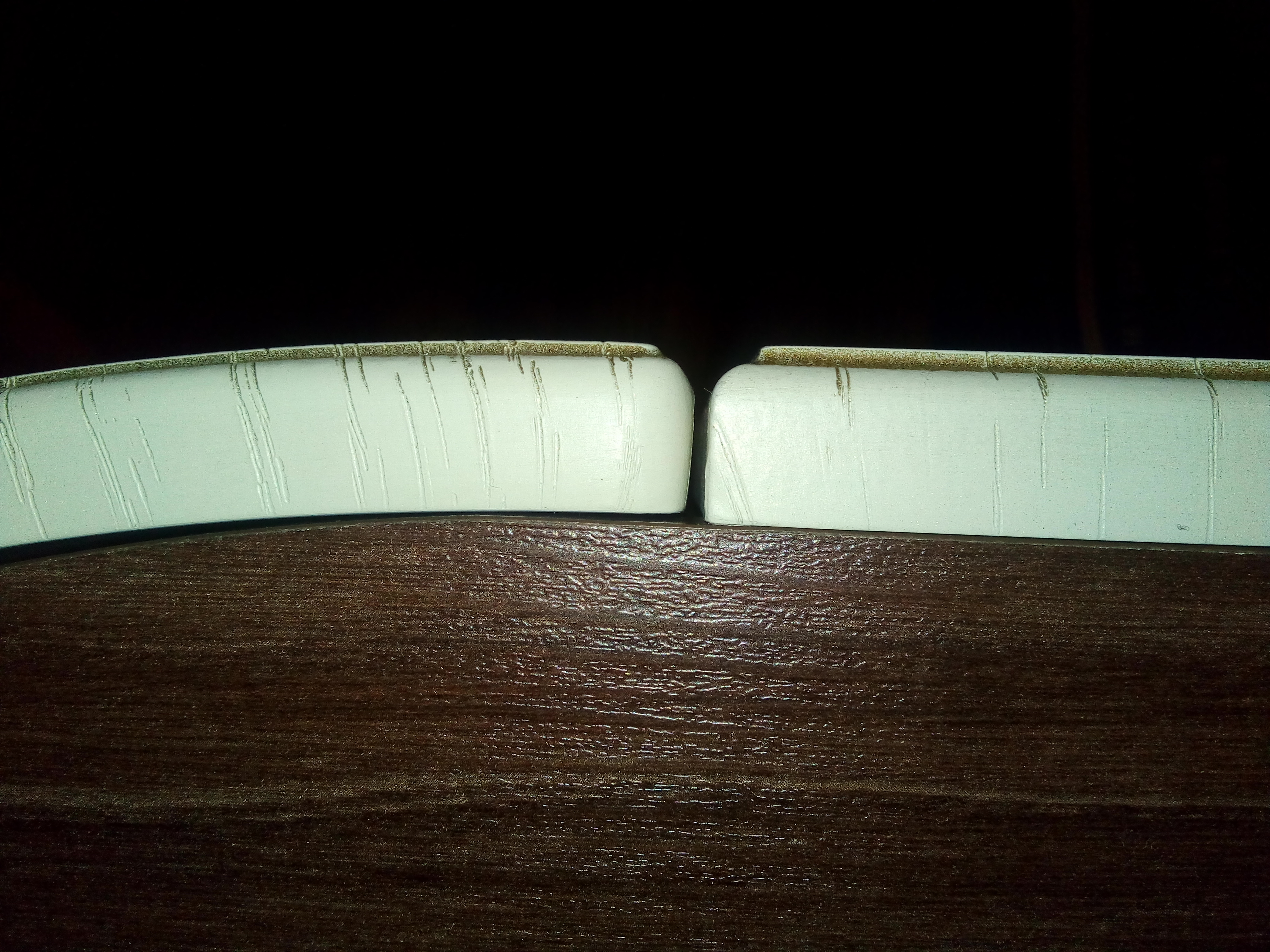

09.05.2019 в 12:20:17
solitas написал: Любопытства ради, сделайте такое же фото углового шкафа сверху (где с рулеткой), но с закрытой дверью. Хотя с планкой D5 и так все понятно.
solitas, фото на закрытой дверце:

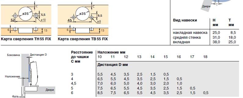

Но дистанция у планок - 3мм.. на них указано D3. По таблице каталога, кажется, для наложения 14-15мм при расстоянии до чашки 4-5мм подходит?

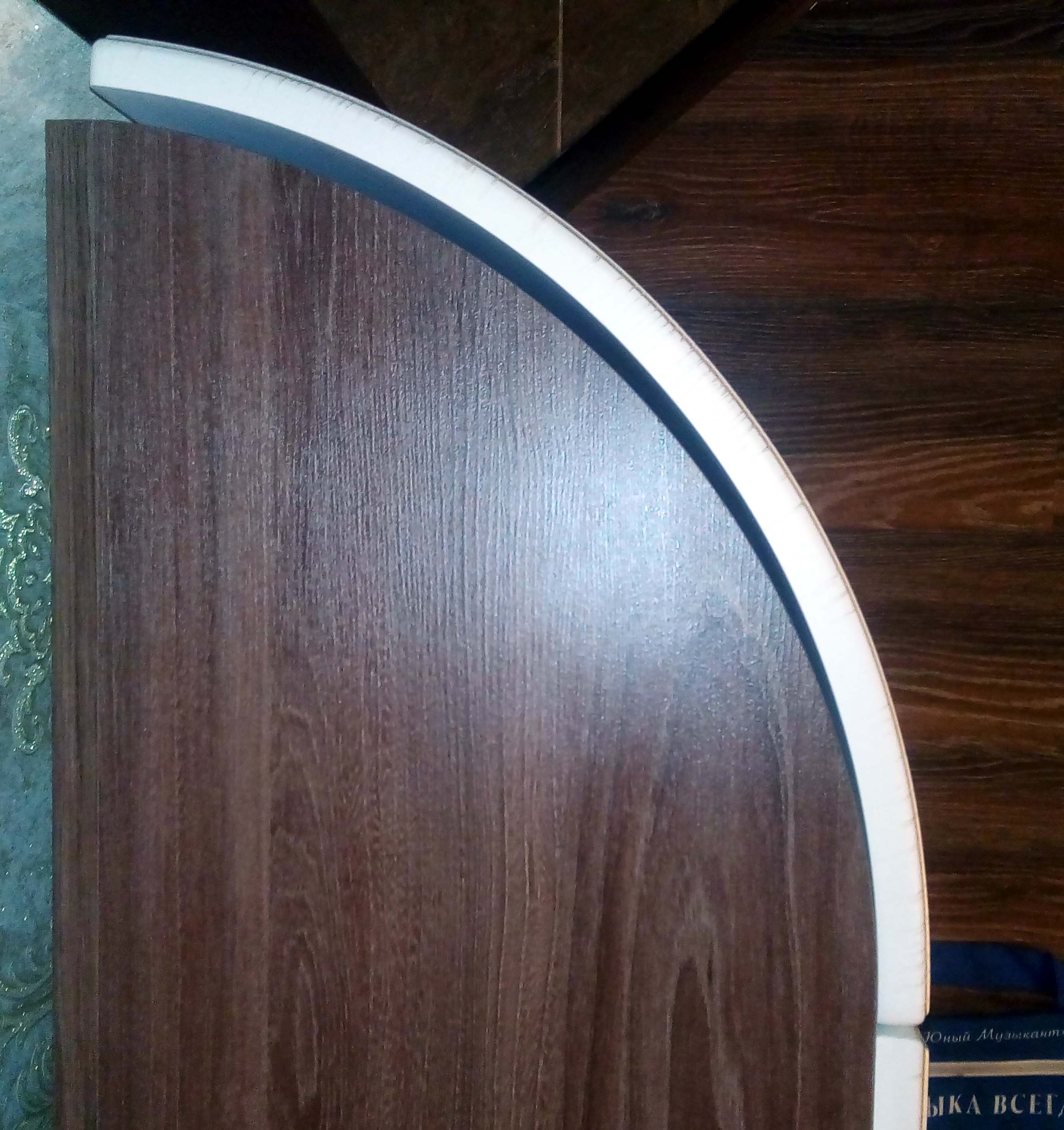

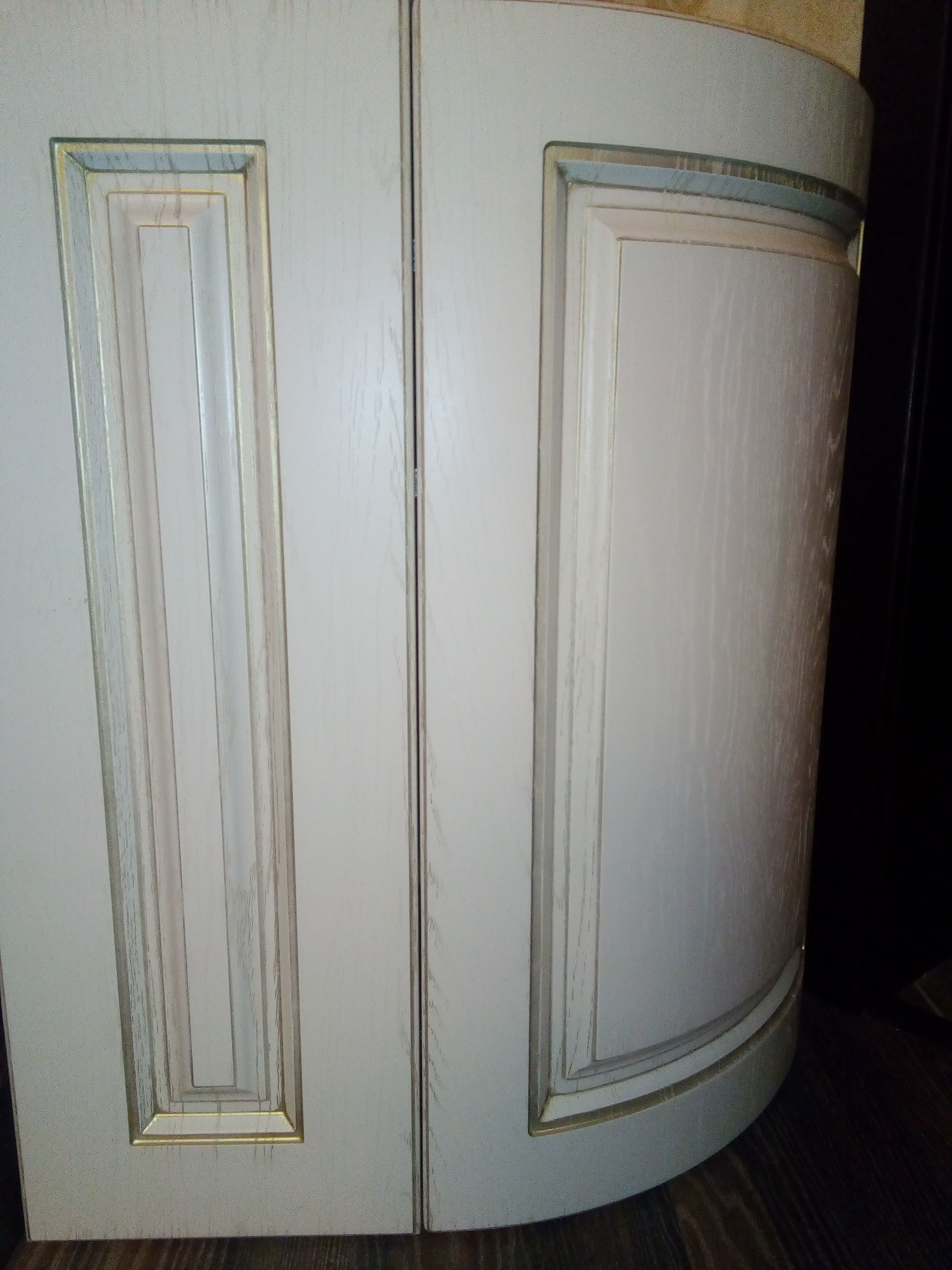

Вообще, кажется, разобрался в чем тут дело -
геометрия выреза в лдсп под фасад просто не позволяет закрыться до конца петле :
фото для удобства сделал на прямом фасаде, но в целом картина на радиусном именно такова - при закрытии противоположный от петель край фасада упирается в корпус и это уже не позволяет завести шарнир петли внутрь чашки на положенный угол.. как раз примерно эти 4 мм и наблюдаются на рядом стоящей секции при аналогичном угле закрытия.
А вот фасады у меня толщиной 18 мм, отверстие под чашку глубиной 13. Петли тоже под 13 мм углубление.. Тогда избавиться от этой картины
можно лишь применяя подкладку (может и правда, как советует BV - обточить...) , углубление отверстия под чашку ничего не даст - просто сама поверхность криволинейная, прямую грань петли к ней плотно по всей площади не притянуть..
а сам зазор тогда устранить можно лишь удалив планку на расстояние 37+1,5 мм..

09.05.2019 в 14:50:54
я по фото вижу что петля у вас не села до конца на место, все же в глубине присадки есть недочеты ) а при установке прокладки тоже зазор между прокладкой и фасадом видно? А так да, можно просто перекрутить монтажные планки поглубже и уменьшить зазор А то что радиуса разные у фасада и каркаса, то такие радиуса должны позволять поставить фасад с минимальным зазором. другое дело что проблема может быть и в самом фасаде ( пошел "винтом" например)

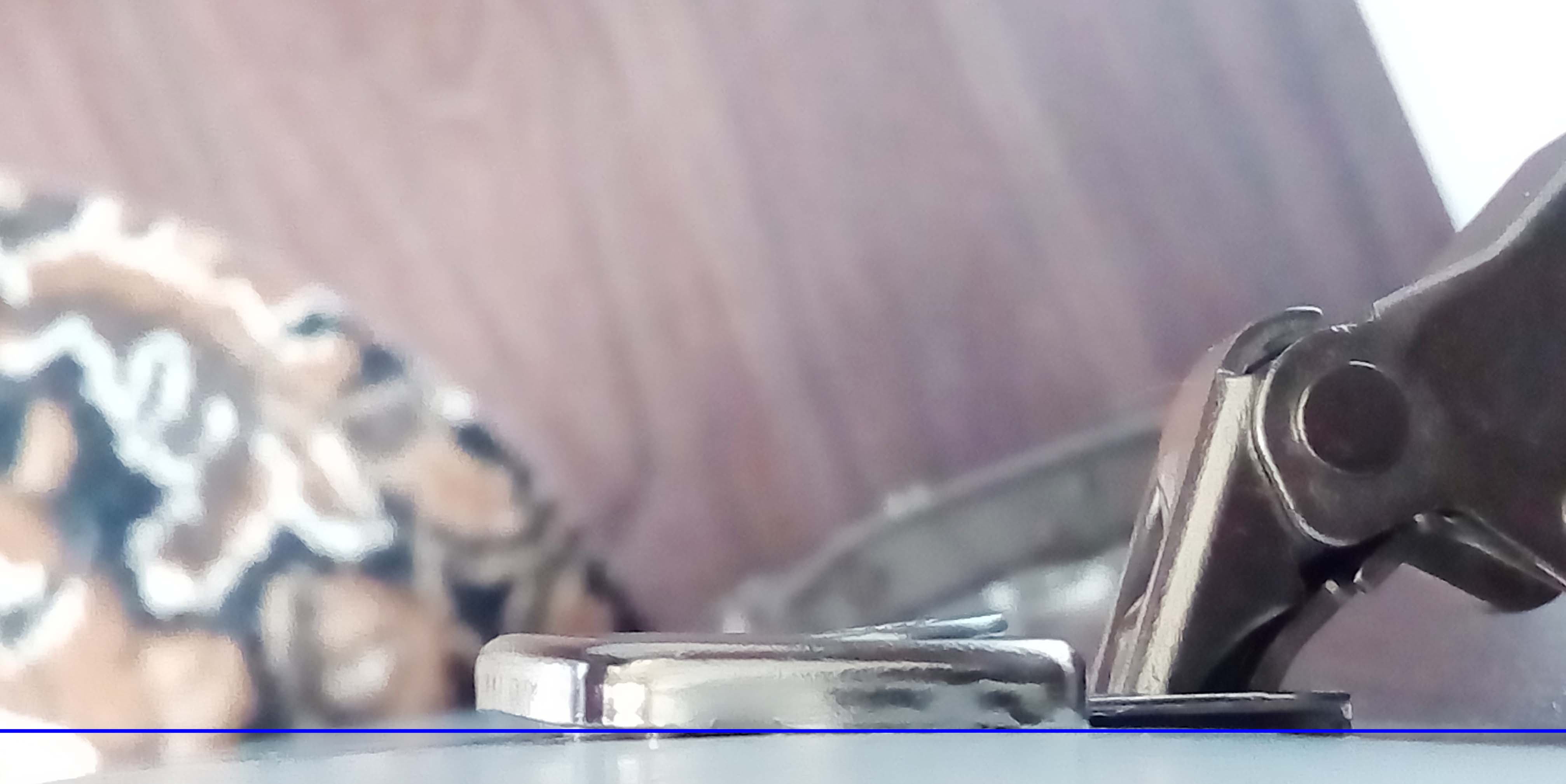

09.05.2019 в 18:38:36
nrjst написал: 4-5мм подходит?
Для такой планки всегда 5мм. Если у вас там 2-3мм, как вы писали, то проблема в том числе в этом. Условно лечится заменой на D0, но с расстоянием до чашки в 5 мм фасад утопился бы глубже.
nrjst написал: геометрия выреза в лдсп под фасад просто не позволяет закрыться до конца петле
Вырез правильный, фасад нет. Такие "недогнутые" частое явление в бюджетных кухнях.
nrjst написал: углубление отверстия под чашку ничего не даст
Уйдет поперечный горб, на продольный пофигу. Обязательно углубить или использовать подкладку.
nrjst написал: а сам зазор тогда устранить можно лишь удалив планку на расстояние 37+1,5 мм..
Это лечится подкладыванием клина под ответную планку. Ослабьте её, суньте сзади подкладку в 2мм (нарисовал на картинке как и куда), и возвращайтесь с фотографиями того, что получилось.

solitas написал:
solitas, про 2-3 мм ошибся. визуально так запомнилось.. точно - 4,5 мм.
Думаю, буду использовать подкладки все-таки... так сказать - начну с обратимых процессов, а досверлить всегда успеется..
