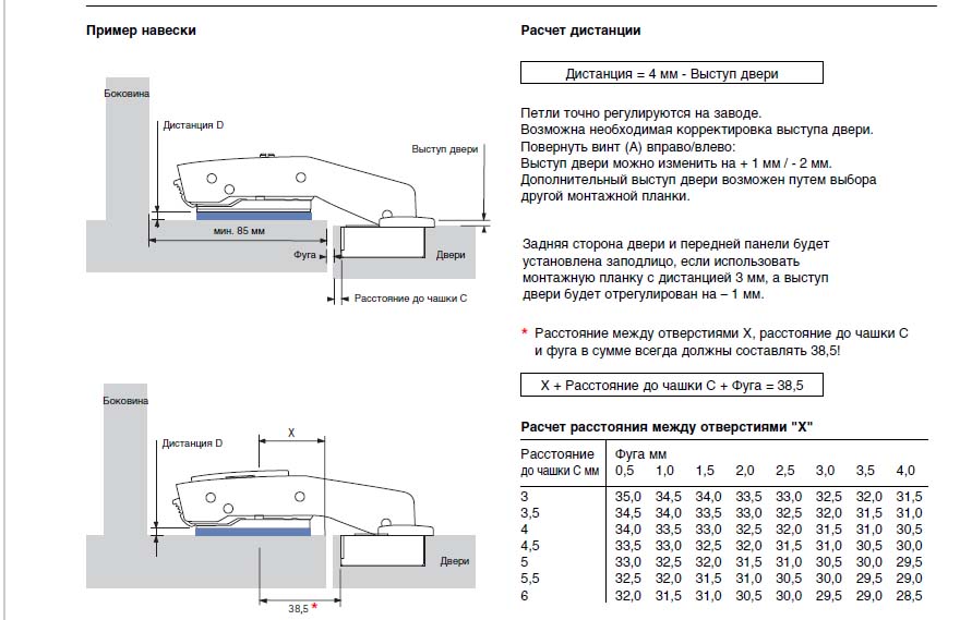

nrjst : супруга хотела получить высоту рабочей зоны 840 (ножки 80+тумбы 720+сама столешница 38) , а оказывается - не бывает посудомоечных машин с габаритом до 815мм... вам же рисовали в салоне, неужели не обозначили хотелки свои? вам бы сразу сказали об этом
У радиусного фасада прямая петля? если да, то там монтажная планка с д5 должна быть. немного отрегулируете петлю - должно закрыться. если нет, то отдайте на переделку, сделают больше радиус, закромят, будет норм.

marsh_kzn, прямая, sensys 8639
планка в комплекте на 3 мм шла.. сейчас и сам обратил внимание, по каталогу видимо нужна на 4 при отсутствии выступа двери... т.е именно д5..

nrjst написал: планка в комплекте на 3 мм шла.. сейчас и сам обратил внимание, по каталогу видимо нужна на 4 при отсутствии выступа двери... т.е именно д5..
чем меньше планка, тем больше выступ должен быть, а вам как раз выступ надо сделать, чтоб фасад закрылся до конца, так что у вас должно нормально отрегулироваться, либо попробуйте менять на д=1,5 или д=0

marsh_kzn написал: там монтажная планка с д5 должна быть
nrjst, это мы всегда петлю под фальшпанель покупали с Д=5 было норм, странно что у вас с Д=3 не получается сделать с выступом :confused:

1)монтажные планки перенес глубже, зазор стал равен толщине подкладки (1,8 мм). думаю уже потом сделаю все-таки чашку глубже, как советовал marsh_kzn модифицированным сверлом форстнера... чтобы зазор был минимальным.

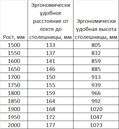

3) ну и по рабочей высоте - жена начиталась о последствиях для позвоночника при неправильно подобранной, и теперь придется, очевидно, делать приямок под посудомойку, или покупать специальные тапочки ... ну с тапочками это скорее шутка. думаю, вырезать участок кафеля, с клеем под ним,да зацепить 10-15мм из 50 мм стяжки вполне реально. только от пыли бы избавиться..

nrjst написал: жена начиталась о последствиях для позвоночника при неправильно подобранной
Пока не начали заниматься выносом пола, поставьте жене один собранный столик от гарнитура с имитацией столешницы, и пусть пробует на нём удобно ли ей. Спину гораздо быстрее убьет недостаточная высота рабочей поверхности, чем избыточная.

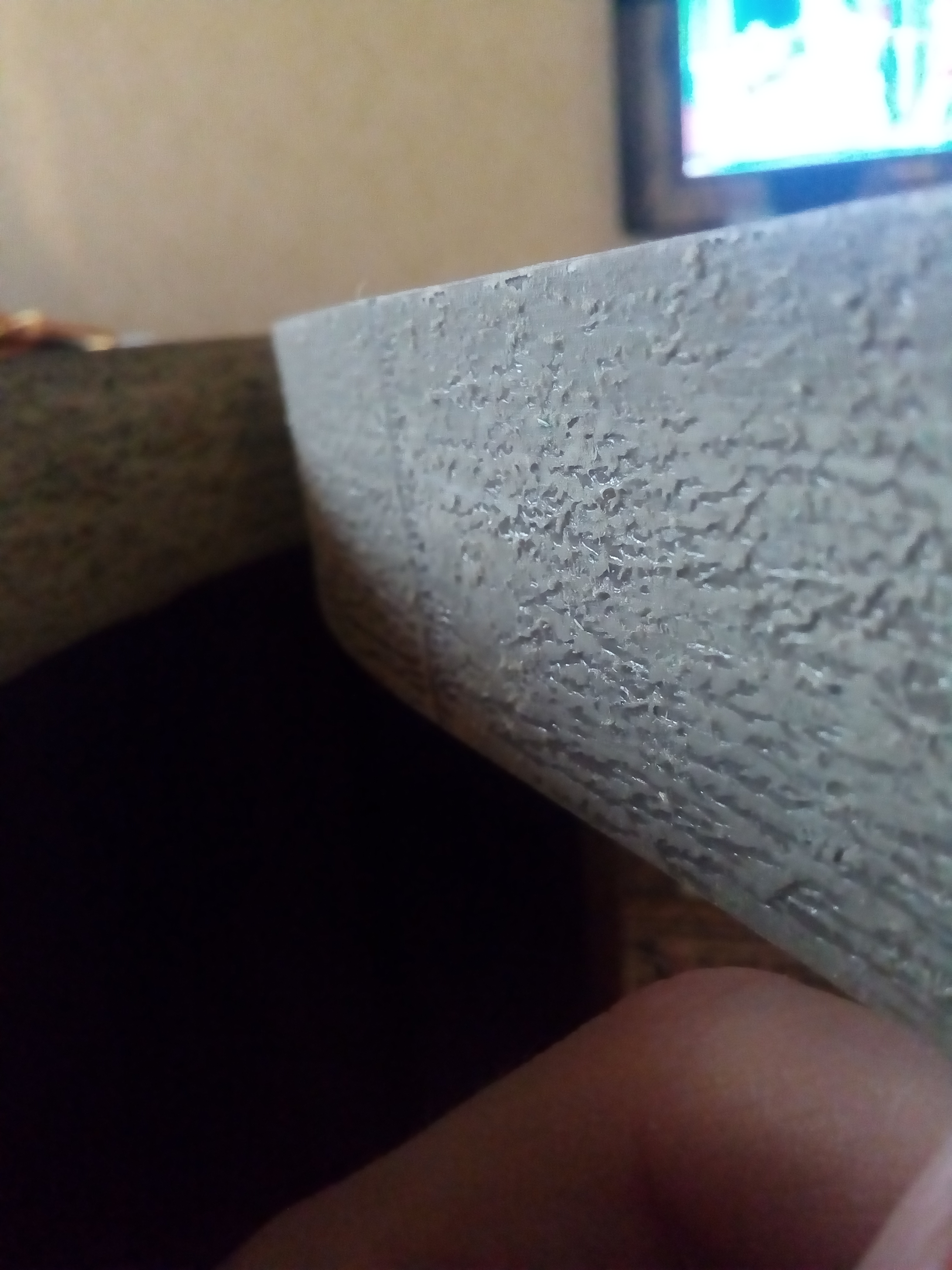

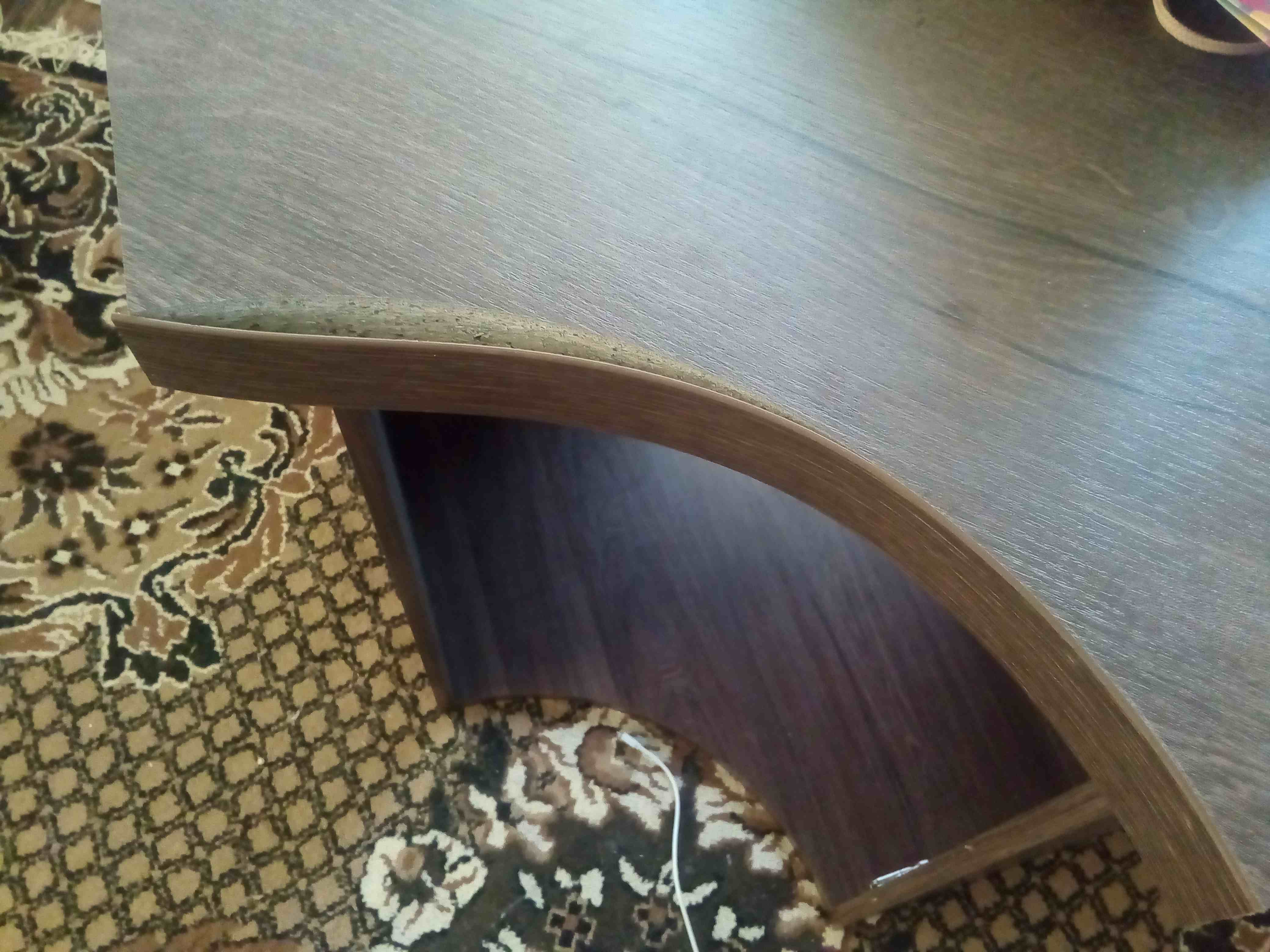

Вот, еще одна беда случилась, на пятый день пребывания столешницы дома:
Вопрос: везти обратно на производство или самому посадить на какой клей?...
P.S. по высоте решили оставить все-таки так... на 820..
по этой таблице:
вроде бы не сильно критична разница выходит.... эту таблицу бы каждому менеджеру, что кухни продает....
а по цокалю: его на сколько отдалять от фасада? ...если на 6-8 см, то и подрезать, наверное, не придется в месте установки посудомойки?...
