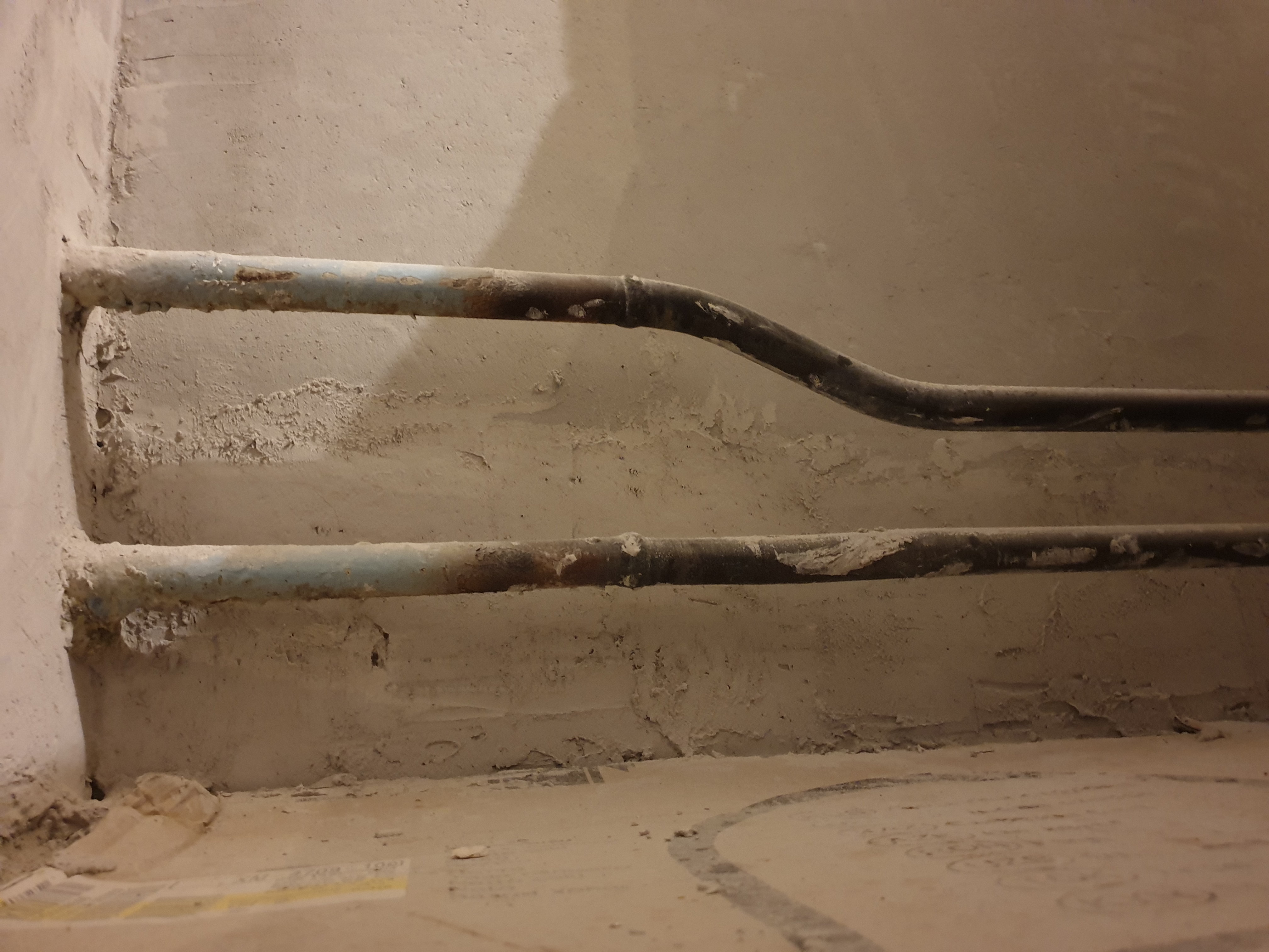

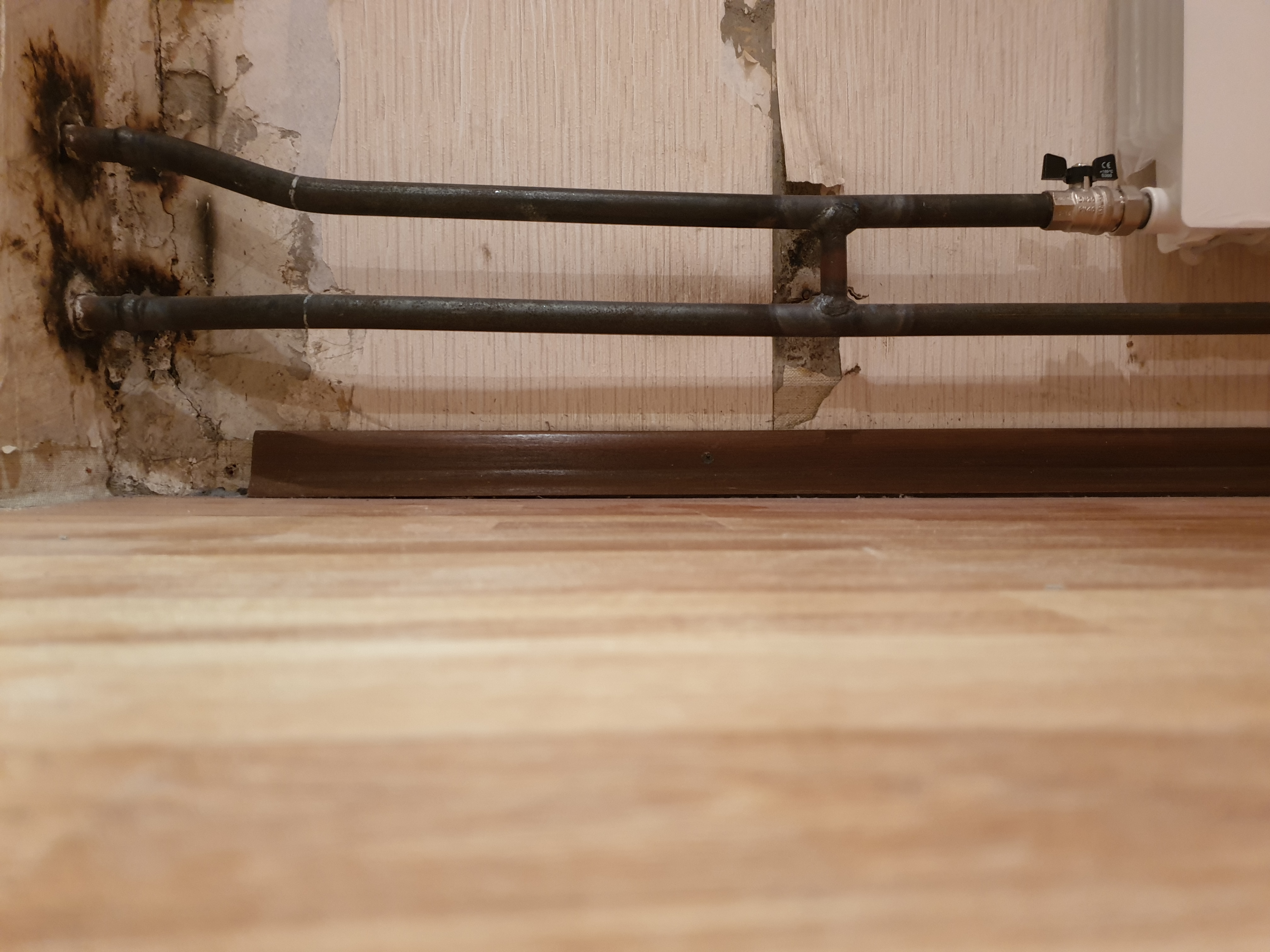

neoman69, На фото - подача на радиатор снизу? Если да, то чтобы не было воздушных карманов - надо было разбивать стену и подвариваться к стояку обратки ниже, чтобы труба была в горизонте без изгибов. Если причина я этом - можно переварить...

при монтаже я слышал, что подключали как нижняя подача, сегодня в УК сообщили, в доме нижняя подача. Какая конкретно труба за подачу отвечает я не знаю, но думаю можно попробовать холодный отключенный радиатор включить и проверить с какой стороны быстрей нагреется

Если подача - верхняя труба - то еще проще переделать, хотя и менее красиво (если не долбить стену)

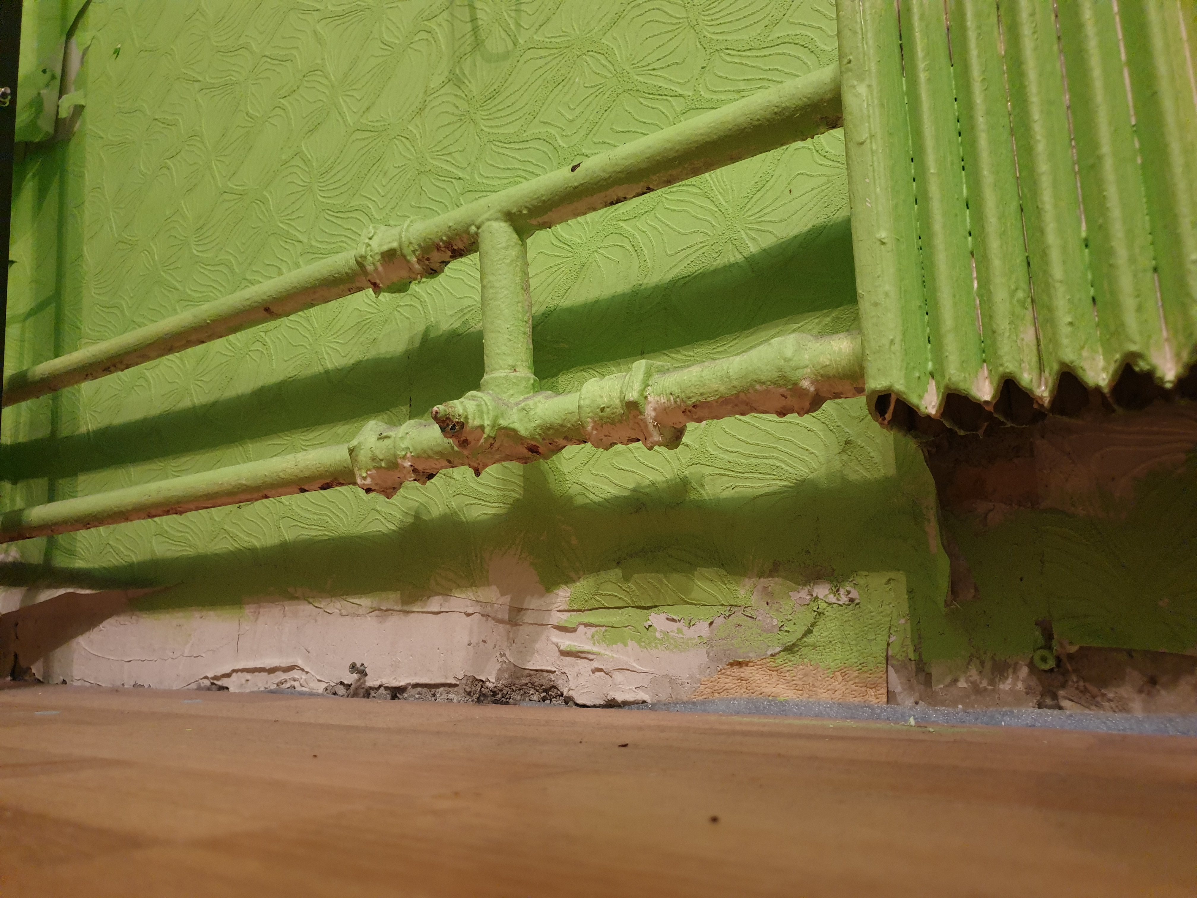

Найти десять причин журчания по фото!? Зелёная фото, это идеально как раньше было, старый конвектор с идеальными параллельными линиями подачи и отвода и толстым байпасом, остальные две фото, это два новых проблемных радиатора, ракурс фото с пола, благодаря вашим подсказкам, первый раз я обратил внимание на горизонт, которого- Нету!!!! Кстати подача с нижней трубы, радиатор греется сильно справа,при старте и открытии всех кранов. Вывод монтаж сделан с нарушением? Воздух скапливается в верхней точке и поэтому, ни разу не спускался из радиатора.

Даже если и нет тех этажа, но на последнем этаже должен ведь быть п образный загиб стояка, там и скапливается воздух. А слышно у тс не потому что шум у него в радиаторе или отводах, а потому что звук идёт по трубам а биметалл как динамик, из-за большого количества тонких пластин из алюминия. У самого такое было на 16м из 17ти, только меня таким шорохом не достать, журчит и журчит, прожурчит и перестанет, крепкий сон не в тишине возникает, а при физической активности в течении дня и перед сном;)
И кстати последний этаж, в доме нет техэтажа, получается воздушники в бетоне?))) видимо тс не может ошибиться с этажом, но вот с отсутствием техэтажа явно заблуждается. Он есть в девятиэтажках, но вот например нет в хрущевках, но там и стояки в квартире заканчиваются.

neoman69 написал: Воздух скапливается в верхней точке и поэтому, ни разу не спускался из радиатора
Возможно так. Проверить просто. В подвале закрыть подачу и ненадолго резко открыть спускник подачи - воздух давлением обратки вытолкнет в радиатор, откуда его потом можно удалить маевским. И при такой картине как у Вас - ничто не мешает небольшим пузырькам воздуха из подачи через байпас уходить в верхнюю точку и там накапливаться. Если бы воздух туда попадал разово - то как верно написано выше - со временем растворился и исчез. Почему воздух выделяется в системе - вопрос.... возможно в теплосетях стали делать подпитку неподготовленной водой с растворенными газами... и воздух начинает выделяться именно на восходящей вверх подаче, когда давление становится ниже с уменьшением высоты - уменьшается статическая составляющая общего давления. Если бы от байпаса уклон побольше был бы вверх к радиатору - воздух бы накапливался там. А сейчас воздух подгоняется влево от байпаса еще и циркуляцией...
