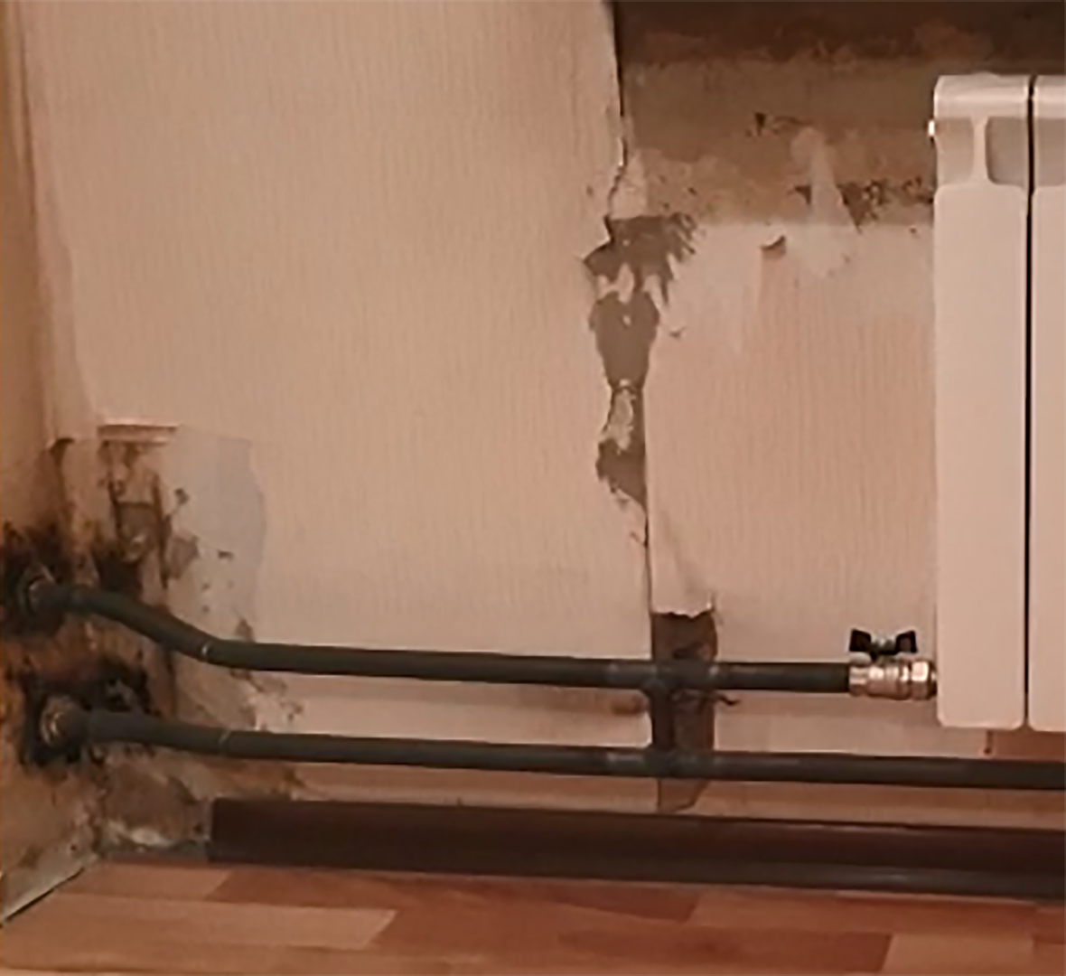

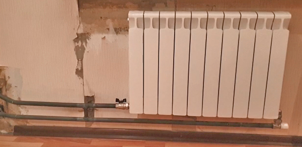

начали журчать 2 радиатора после 5 месяцев тихой эксплуатации, ни разу не выходил воздух из системы, стоят на последнем этаже, может дело в уклоне? подача нижняя из стены 2 трубы, до этого стоял конвектор из маевского выходит вода. УК спускали воду ни чего не помогает. Перекрытие углового крана фара и бугатти не помогает

neoman69, фото где трубы выходят из стены - левее радиатора...
neoman69 написал: стоят на последнем этаже,
схема подключения от стены? Как стояки проходят?
neoman69 написал: если у дома нет технического этажа, что то есть на крыше или где-то для спуска воздуха? 1605-АМ/12 Серия
neoman69, Задайте в УК этот вопрос...

стояки у нас в стенах
Сообщений: 139864
09.04.2019 в 14:30:46
neoman69, У стены - подьем - там может скапливаться воздух и журчать...
