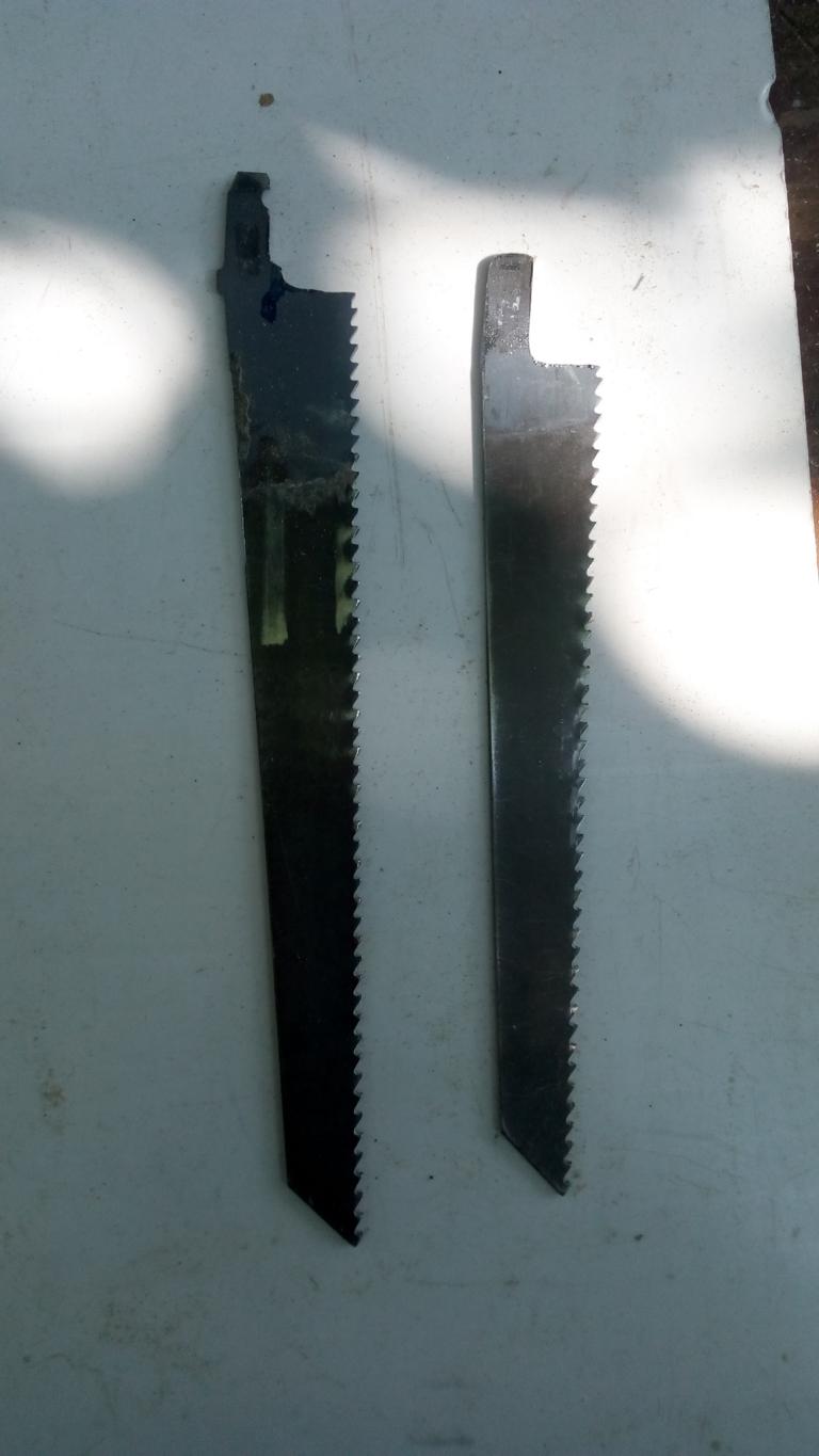

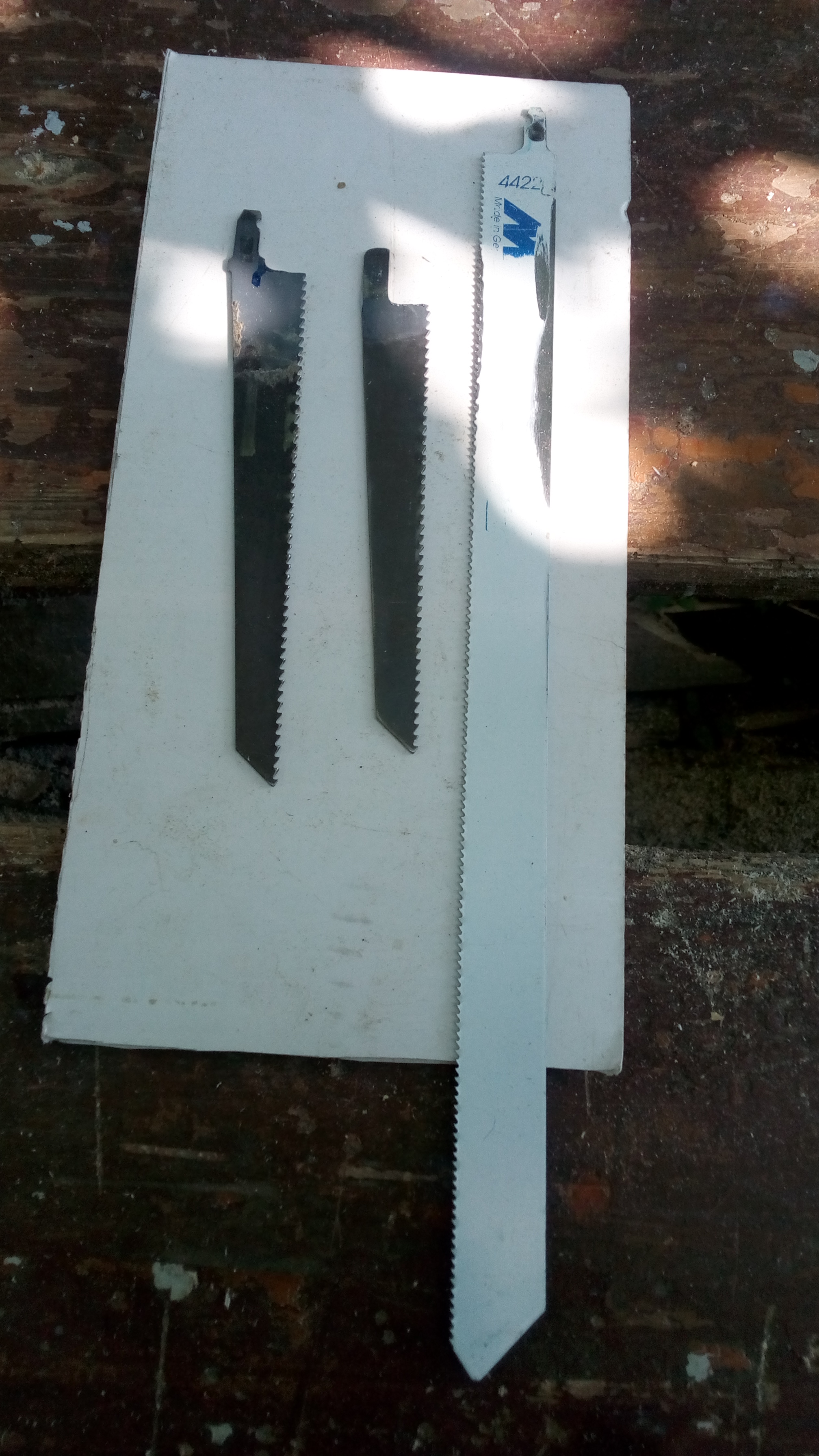

Вот когда говоришь то же самое, все дружно начинают доказывать, что ты дурак - ведь ведущие фирмы этого не делают. Но когда ведущие фирмы начинают это делать - распускают слюни ..... ах, ах Достаточно использовать сабельные пилки с мелким зубом и правильно переточить хвостовик, делов на 10 минут. Такими пилками ровно пилится и 50 и даже 100, но желательно мощность лобзика 600 и выше, хотя это делал на 450 вт Макита 4329, лобзик, как подменили, сухари и широкая пилка позволяют легко выдерживать линию. Но не забывайте циркуляркой пилить ровно на порядок легче - диаметр диска значительно больше ширины любой пилки.
Пилки от сабли широкие и не так гнутся и чем шире пилка тем выше точность пропила. Сменные подошвы использую очень давно на ней можно разместить не только визир, но и сухари. Обратите внимание на наклон хвостовика у треугольных пилок.
