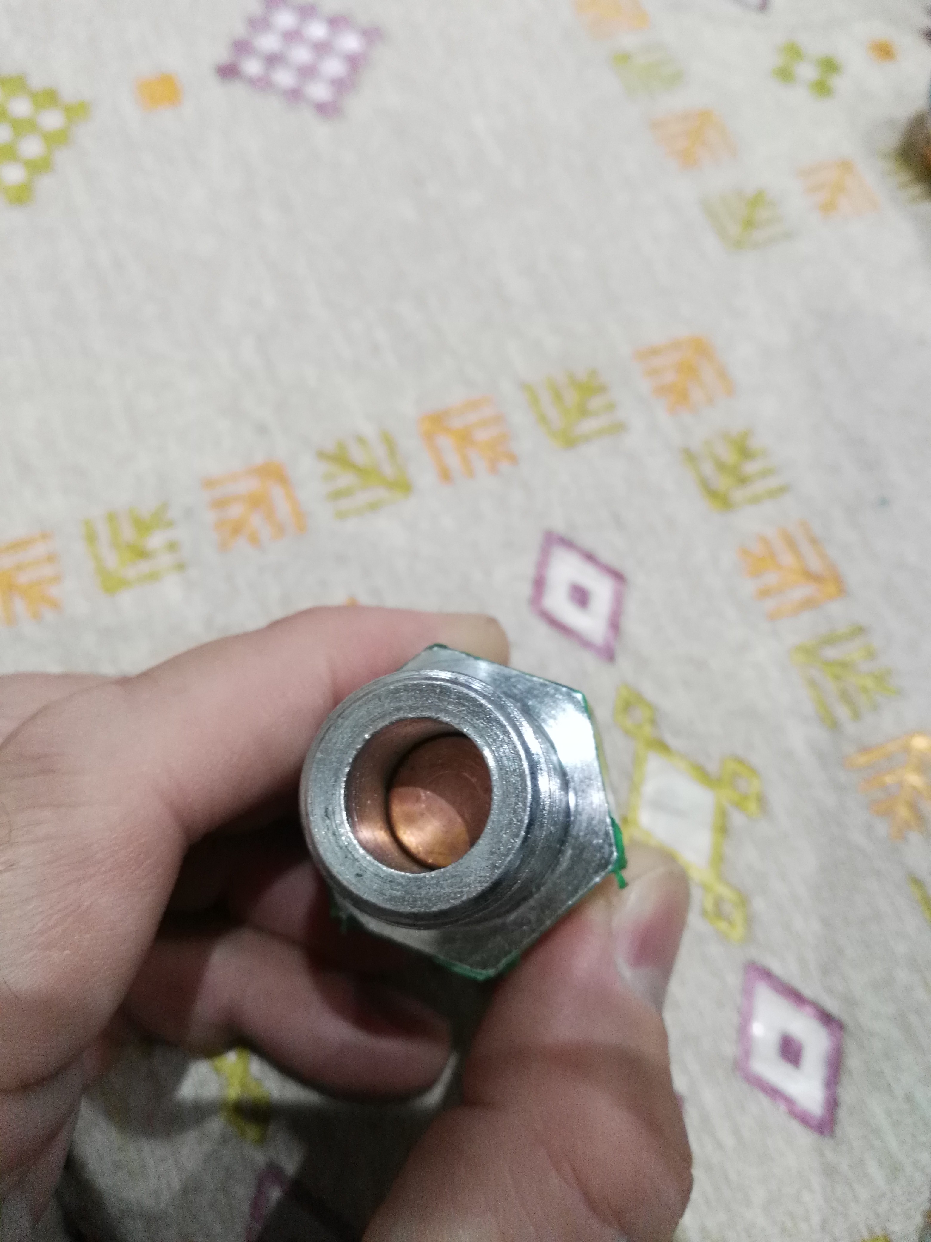

Собираюсь установить угловой кран на полдюймовый отвод от газопровода в углу кухни вместе с клапаном "Гранд" КТЗ 15-0,6. Прочитал в паспорте на этот клапан, что его надо ставить ДО крана. Насколько это обязательно? А то, если ставить "до", то у меня получается довольно большой отвод от трубы, который наверное будет мешать кухонной мебели. Было бы удобнее, чтобы он ушел вниз. Еще смущает сам клапан. Есть ощущение, что мне его продали уже перекрытым - я не вижу ни малейшей щели там, хотя продавцы утверждают, что все ок.

anserah написал: Есть ощущение, что мне его продали уже перекрытым - я не вижу ни малейшей щели там, хотя продавцы утверждают, что все ок.
так подуйте в него :)

BV, ну что-то там проходило, конечно. В общем, так и оказалось. Клапан видимо был неисправен - его задвинули внутрь, но под давлением газа он все равно перекрывал поток. Пришлось ставить без него. "Спасибо" магазину Сан-Саныч. :(

anserah написал: ну что-то там проходило, конечно.
anserah написал: Клапан видимо был неисправен - его задвинули внутрь, но под давлением газа он все равно перекрывал поток.
:killyourselfbywall: Подобные клапаны перекрывают поток при чрезмерном расходе газа - например при обрыве шланга. Поэтому говорить - что он неисправен, если перекрывает при работе на открытый шланг, а не на газовый прибор - не корректно.

BV написал: Поэтому говорить - что он неисправен, если перекрывает при работе на открытый шланг, а не на газовый прибор - не корректно.
Так конкретно эта модель только от пожара, насколько там указано. http://www.turbo-don.com/assets/images/prod_new/Soput/KTZ/KTZ-20-0,6(Gv34-Gv34).pdf И перекрывает один раз. Ну и газовщик сказал, что с ним что-то не так. Думаете, у него еще и недокументированная фича имеется? :)

anserah, Сорри, невнимательно посмотрел - сталкивался с комбинированными.... пожар и обрыв шланга. Так что Вы правы, если газ нормально не проходит, над клапаном поиздевались уже...

anserah написал: В общем, так и оказалось. Клапан видимо был неисправен - его задвинули внутрь, но под давлением газа он все равно перекрывал поток. Пришлось ставить без него.
Ну и фиг с ним, случись не дай Бог пожар кран на стояке закроют, а сильфонный шланг с краном какое то время будет сопротивляться, так что эта муфта не такой уж необходимый элемент. ;)
