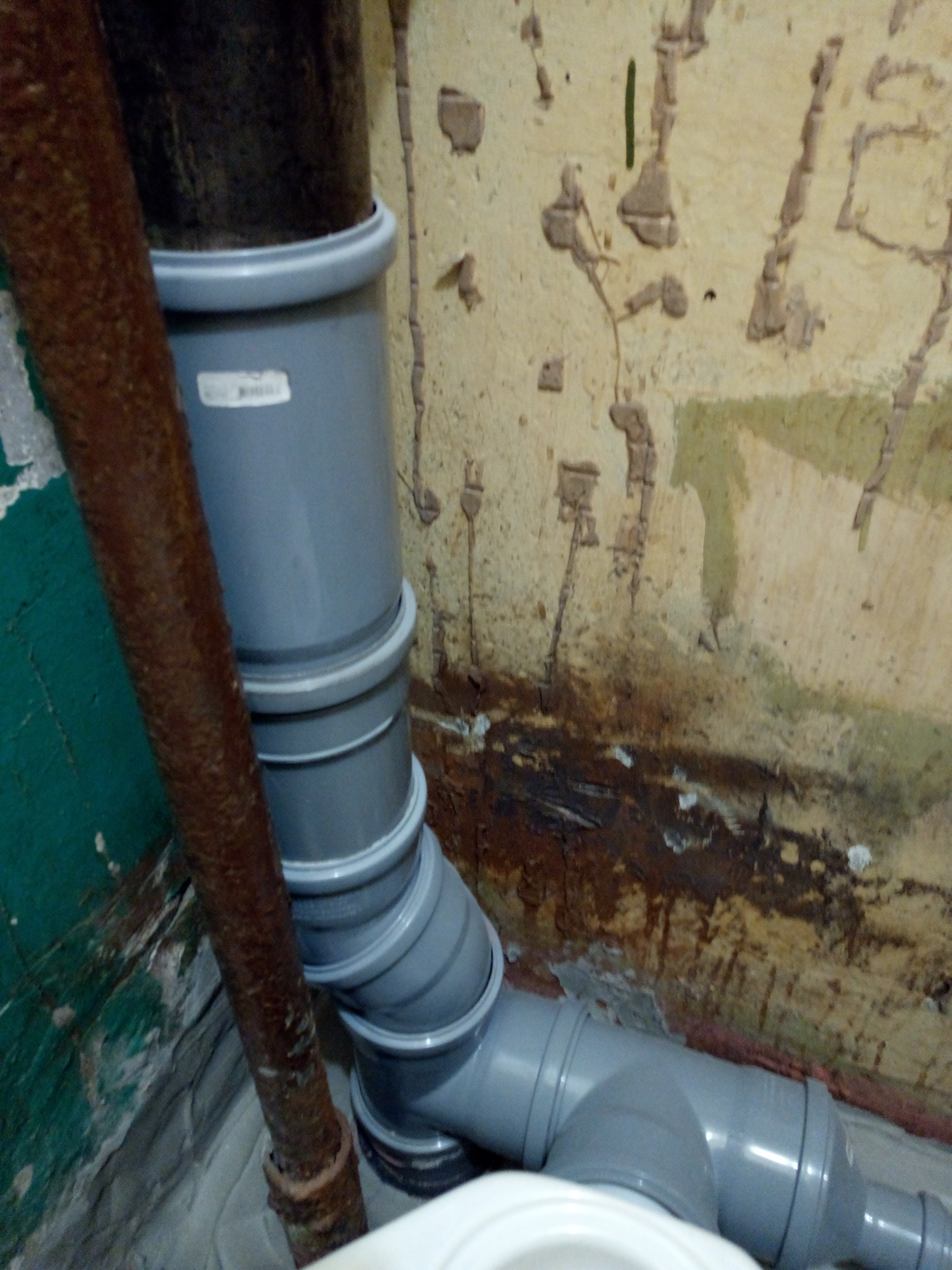

Прошу мастеров подсказать. В квартире стояк канализации чугунный. Обнаружилась трещина на тройнике. Подал заявку в ЖКО. Пришел слесарь и заменил на пластик от раструба в полу до трубы из потолка. Но после удаления старых труб выявилась несоосность стояка примерно 5 сантиметров. Слесарь натянул пластиковыми трубами и сказал, что так пойдет. При этом тройник встал под углом вверх. После слесаря я переделал все сам. Несоосность исправил двумя отводами 30ти градусными. Но теперь при сливе от соседей сверху грохочет и слышен удар, наверное в верхний отвод. Моя квартира на шестом этаже, а дом девятиэтажный. Выдержит ли моя конструкция длительную эксплуатацию? А может я преувеличиваю свои страхи, ведь пластик и должен шуметь? Или же менять все снова на чугун? Надо делать ремонт дальше, а я раздумываю.

Конечно переделать на чугун.Смысл этого огорода?

Петр Николаевич написал: Но после удаления старых труб выявилась несоосность стояка примерно 5 сантиметров.
А до демонтажа ее не было?
Петр Николаевич написал: ведь пластик и должен шуметь?
да, чугун естественно намного тише
Петр Николаевич написал: Выдержит ли моя конструкция длительную эксплуатацию?
Есть более толстостенные варианты пластика.
Петр Николаевич написал: Слесарь натянул пластиковыми трубами и сказал, что так пойдет. При этом тройник встал под углом вверх.
Нехорошо, но и не смертельно, ИМХО лучше, чем углы по 30

Вы себе организовали заброс стоков от всего стояка сверху. Черевато засорами и подкрашиванием и ароматизацией воды в унитазе. Если без уголка не обойтись, то все повороты как можно дальше по высоте от вашего тройника.

АПОСТОЛ, Вряд ли получится на чугун. Новые трубы с наклоном я не состыкую. Наверное старый тройник был сломан при монтаже ломом. Такие вещи я наблюдал в молодости. Да и чугун купить в моем городе набегаешься - наищешься.

BV, Не обратил внимание , конструкция была громоздкая, а низ залит раствором. Когда его отколупал и увидел трещину уже не до чего было. Слесарь пришел сразу и начал пилить. А когда ставили с ним пластик и увидели наклон. Верхний стык аж овальным стал, а тройник поднялся на выходе на пятидесятку. Вот я и нагородил после слесаря в панике. Но понимаю что не то сделал.

Мишутк, Спасибо за совет. Я думаю сделать так: сверху на чугун одеть пару оранжевых отводов на 15 градусов, на них трубу коротыш и соединить его с тройником компенсатором. Что Вы скажете?

Отрезать чугунину под потолком и там уйти вбок. К тройнику поток должен лететь вертикально, без трамплинов. Поставить кронштейны на чугун и компенсатор (их не вижу, черевато просадкой).

Мишутк, А можно ли на чугун под потолком надеть компенсатор и его немного наклонить, ведь внутри компенсатора больше места, он шире? А дальше гнать одной трубой, до тройника? Или сделать еще один стык и в нем тоже согнуть немного? Так я думаю и без отводов обойдусь.

Петр Николаевич, попробуйте. Главное мимо унитаза лететь ровно вниз, без попыток отскочить в него после трамплинов.

Петр Николаевич написал: А можно ли на чугун под потолком надеть компенсатор
для стыка с чугуном есть специальные фиттинги, а компенсатор нужен ниже пластик-пластик, иначе не соберете.
