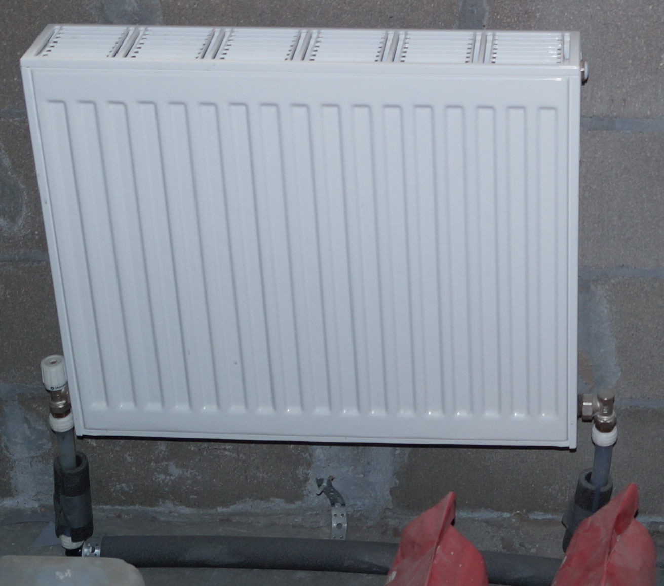

Добрый день, мастера! Хотел бы для себя прояснить вопрос оптимального полдключения радиатора от напольной разводки трубами из сшитого полиэтилена Uponor 20x2.8. На данный момент данные трубы подключены к конвектору посредством пластиковых фитингов (уголки и тройники) белыми кольцами. Радиаторы идут под замену, но не о них речь. Подключение из стяжки должно осуществляться посредством металлических трубок. У упонора таковые имеются из меди. Вопрос собственно в следующем. У рехау конец трубки (стальной) развальцовывается, чтобы не соскочил обжимной фитинг, подключаемый к арматуре радиатора. А вот у stout и uponor, трубки медные и многие утверждают и демонстрируют, что фитинг просто зажимается. Выглядит это не совсем надежно. И так. Необходимо ли развальцевать трубку или такое действие не предусмотрено производителем и ничего хорошего этим самым не достигнем? Как вариант использовать фитинги из латуни с белыми кольцами и к радиатору пустить трубу из полиэтилена. Вопрос не в эстетике, а в надежности. Всем спасибо за советы, комментарии и полезные ссылки!

Denis-74, уточняйте радиатор и способ подключения, из пола или из стены. И второй вариант предпочтителен. Ничто не мешает использовать компрессионные гайки евроконус для трубы 20х2,8. Можно использовать и аксиальные прессфиттинги Рехау, если найдёте в аренду инструмент. Развальцовка трубки из нержавейки понадобилась потому, что латунные кольца из комплекта присоединения скользят по нержавейке. В медную трубку кольца штатно впиваются, надёжно фиксируя трубку от выдёргивания. Потому развальцовка возникла только у Рехау с их нержавейкой.

cineman, Спасибо за развернутый ответ! Подключение из пола. Радиаторы биметал-е Глобал. Арматура - запорные вентили Бугатти 3/4 и далее на терморегуляцию Данфосс 3/4.

cineman, На данный момент по поводу подключения не мешает ничего, что в последующем упростит работу с полом. Идея здравая, спасибо! Бугатти, именно вентили, не шаровые краны. Изначально думал, что если к трубке идет фитинг с внутренней резьбой 3/4, то и далее через ниппель НН 3/4-3/4 держаться этого размера.

Denis-74, Упонор уже лежит в стяжке? Если да, то какая схема используется? Подключать радиатор трубой 20х2,8 имеет смысл при большой мощности радиатора или при большой длине этой трубы. Этой трубы хватает на 20 кВт, при необходимости. Если уверены в размере радиатора и не собираетесь наращивать в будущем, используйте диагональное подключение. На подаче достаточно осевого термовентиля с головкой, на обратке балансировочного углового вентиля. И всё это на размер 1/2" со стороны радиатора. В Упоноре хороша только труба. Смело переходите на фиттинги Рехау.

cineman, Стяжки нет. Радиаторов 2 - на 12 и 10 секций с м/о расстоянием 35 см. Сейчас выглядит картинка так, с конвекторами Прадо.
. Психологически менять купленную обвязку на что-то другое тяжело). Мощности хватит там любой, проверено. Пока тестировали счетчики, мне отопление отключили в квартиру и не включили. Квартира за месяц не замерзла. По стене квартиры проходит стояк отопления и тепло шло от шахты. Пластиковые фитинги (как сделали строители) вроде и можно использовать при хорошем креплении, чтобы при тепловых подвижках изломы минимизировать. Я просто много думал о схеме тройники и уголки к радиаторам из пола и под нее, соответственно, заказы и делал. Волнуют больше сомнения в надежности перехода с трубки, в плане срыва фитинга с нее. Многие, как я понял, просто сделали механизированную стяжку не вникая в тонкости и мозг не напрягали себе.

Denis-74, сделайте проще и надежнее так: для начала сделайте в стене штробы для труб подводки к радиатору. Оставляете трубы (подключение нижнее), а вывод на радиатор делая из стены при помощи латунных уголков и удлинителей резьбовых необходимой длины.
Скручиваете регулируемые вентили с латунных фитингов упонор для этого вам необходим разводной ключ с тонкими губками для зажатия данного фитинга от прокрута в самой трубе. Скурутив краны, садите на эти же резьбовые фитинги упонор с наружней резьбой на анаэробный синий герметик латунный уголок 1/2 дюйма вн-нр, на уголок-удлинитель 1/2 латунный хромированный вн-нр определенной длины вылета, на удлинитель те самые ранее снятые вентили. Топите эти трубы в штробы завязываете радиатор.
