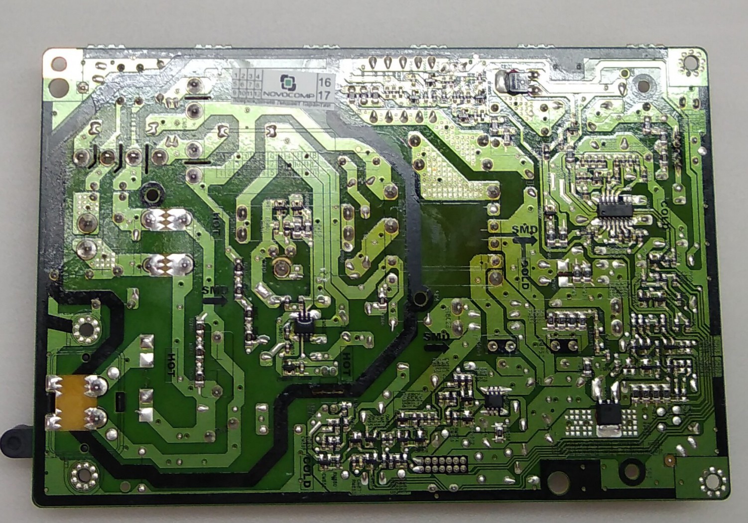

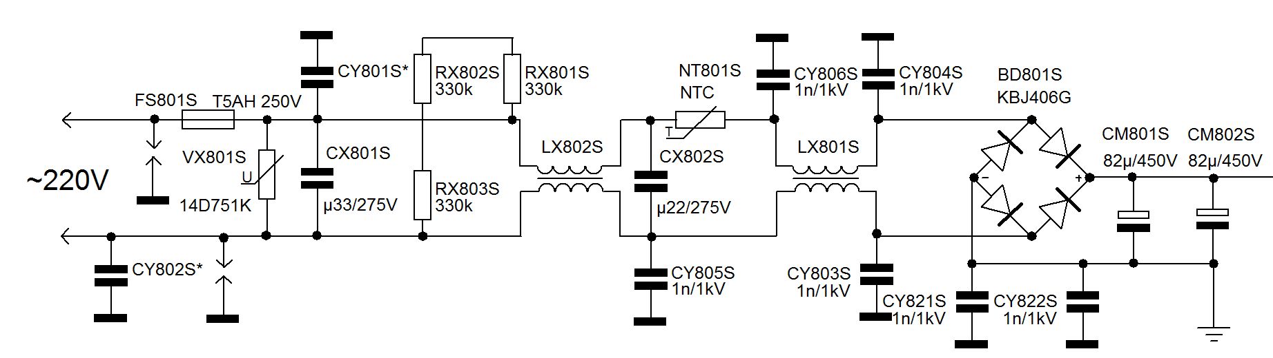

Микитович написал: Покажите схемку рядового драйвера или БП со стабилизированным напряжением. И покажите на схеме разрядник.
его надо на печатной плате искать :)
Но не везде... В мелких - никто не парится...
например плата БП UE32EH5007K, слева, с зубчиками
два разрядника, плюс защитные конденсаторы: CY801S, CY802S, CY803S, CY804S, CY805S, CY806S, CY821S, CY822S

Микитович написал: В симметричном LC-фильтре на средней точке половина амплитудного сети, а это 155 В.
при чём здесь средняя точка, мы про развязку сеть - шасси
Микитович написал: нки ПЭТФ.
но при перенапряжении не должен идти пробой внутри трансформатора, для этого и ставят в примитиве разрядник из дорожек на плате, в нормальных варисторы или соответствующие конденсаторы
Микитович написал: если читать схемы умеете
