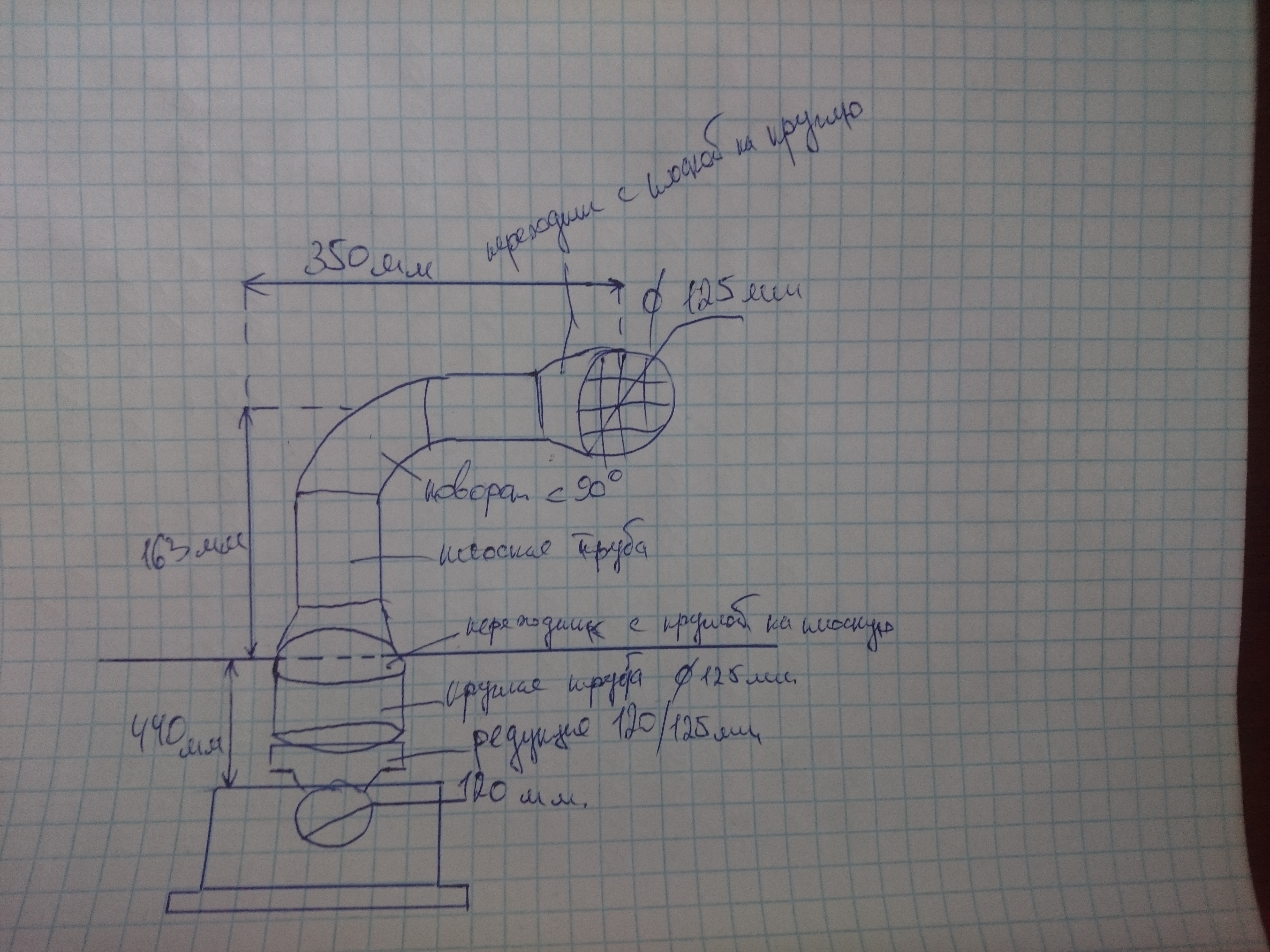

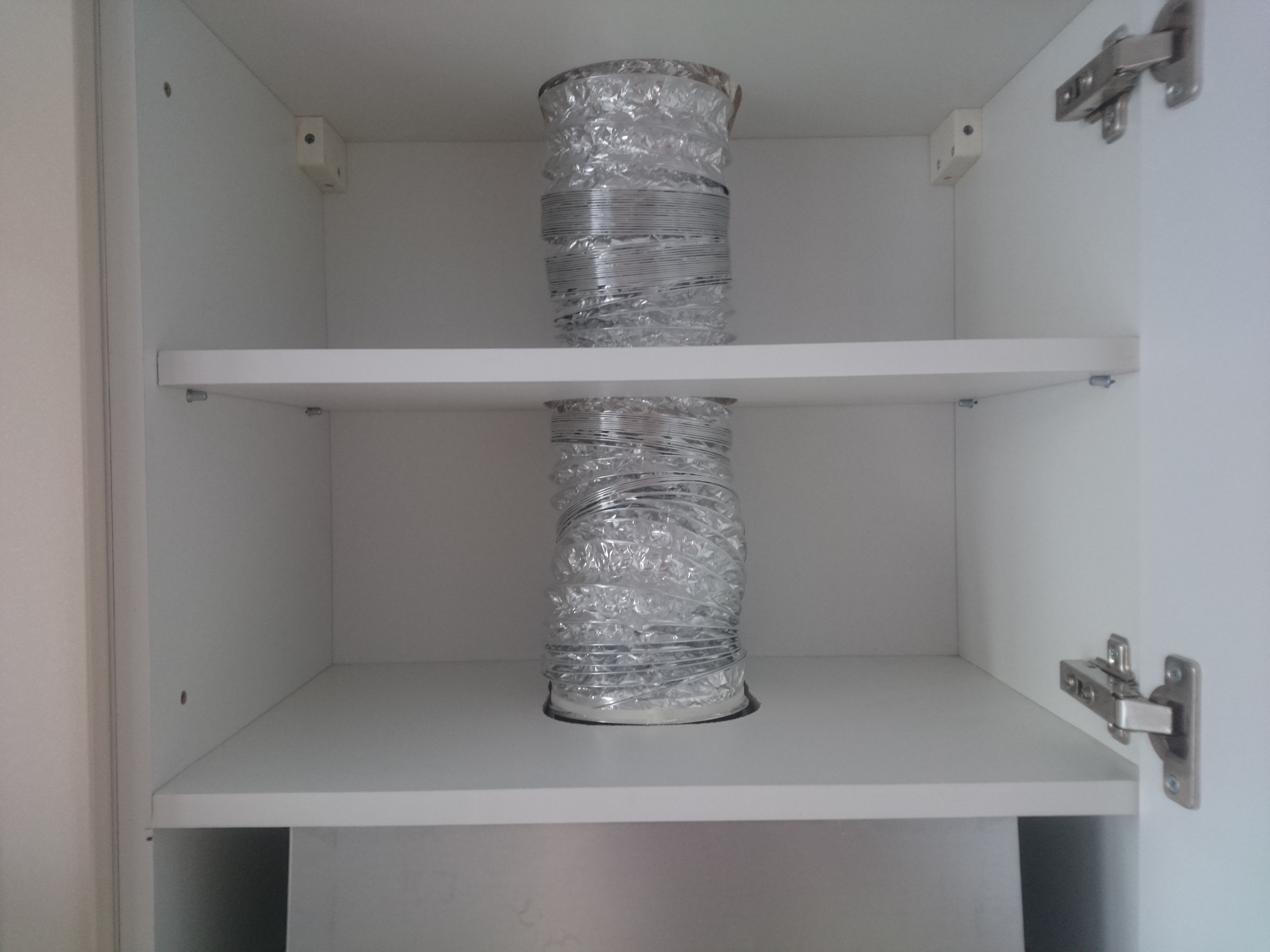

Здравствуйте! Помогите советом как организовать воздуховод в кухонной вытяжке. Вытяжка встраиваемая, работает в режиме циркуляции. Вентиляционный канал находится на значительном удалении от вытяжки. Пробовал соединять его с вытяжкой напрямую при помощи пластиковых труб цилиндрической формы. Диаметр выхода с вытяжки 120 мм, а вент. канал в стене 125 мм. Получается убого и некрасиво. Как закрепить металлическую гофру в шкафу, чтобы было надежно и по возможности направить поток воздуха не в потолок а в бок. Подходящих вент. решеток на 120 мм не нашел у себя в городе. Сейчас все выглядит во так: ссылка ссылка

Anti_90 написал: Как закрепить металлическую гофру в шкафу, чтобы было надежно и по возможности направить поток воздуха не в потолок а в бок.
заменить на пластик 120 + угол 90 град.
Алюминиевую кишку в помойку

Для соединения с каналом ведите 125 трубы от канала к вытяжке. Организуйте переход 120 на 125 в нижней полке шкафа. Соедините хоть серым скотчем обмотав поплотнее. А затем на всю высоту нижней секции полки соорудите фальшкороб из двуз половинок пластикового воздуховода бОльшего сечения, чтобы в него влезла труба 125 с обмоткой.
Обеспечьте наличие естественной вентиляции, если заткнете вытяжкой единственный канал.

Мишутк, если соединять винт. шахту с вытяжкой, то соединять их пластиковой трубой будет много загибов и кпд снизится, а можно уменьшить диаметр, допустим до 100 мм средней секции, но опять же нужно много переходников, что-то я запутался совсем

Anti_90 написал: если соединять винт. шахту с вытяжкой, то соединять их пластиковой трубой будет много загибов и кпд снизится,
2 поворота, 150 труба, перейти на нее на стыке с вытяжкой, а вход в вентканал расширить до 150мм. Но в принципе трасса короткая, и 125 - нормально. Над шкафами, либо внутри верхнего шкафа (аккуратнее получится, но работы побольше) - тройник с обратным клапаном со смещенной осью для естественной вентиляции. Называется - соединитель круглых каналов с обратным клапаном.
Anti_90 написал: а можно уменьшить диаметр, допустим до 100 мм средней секции,
чтобы еще увеличить сопротивление воздуховода и шум? Зачем? Может поищите по форуму темы по подключению.... ? И на ютубе есть.... Все разжевано раз 150....

26.04.2019 в 13:28:29
Здравствуйте! Вот начертил (как смог) схему воздуховода. Правильно ли я все отобразил. (http://images.vfl.ru/ii/1556274437/f414f83f/26326790.jpg) Спасибо

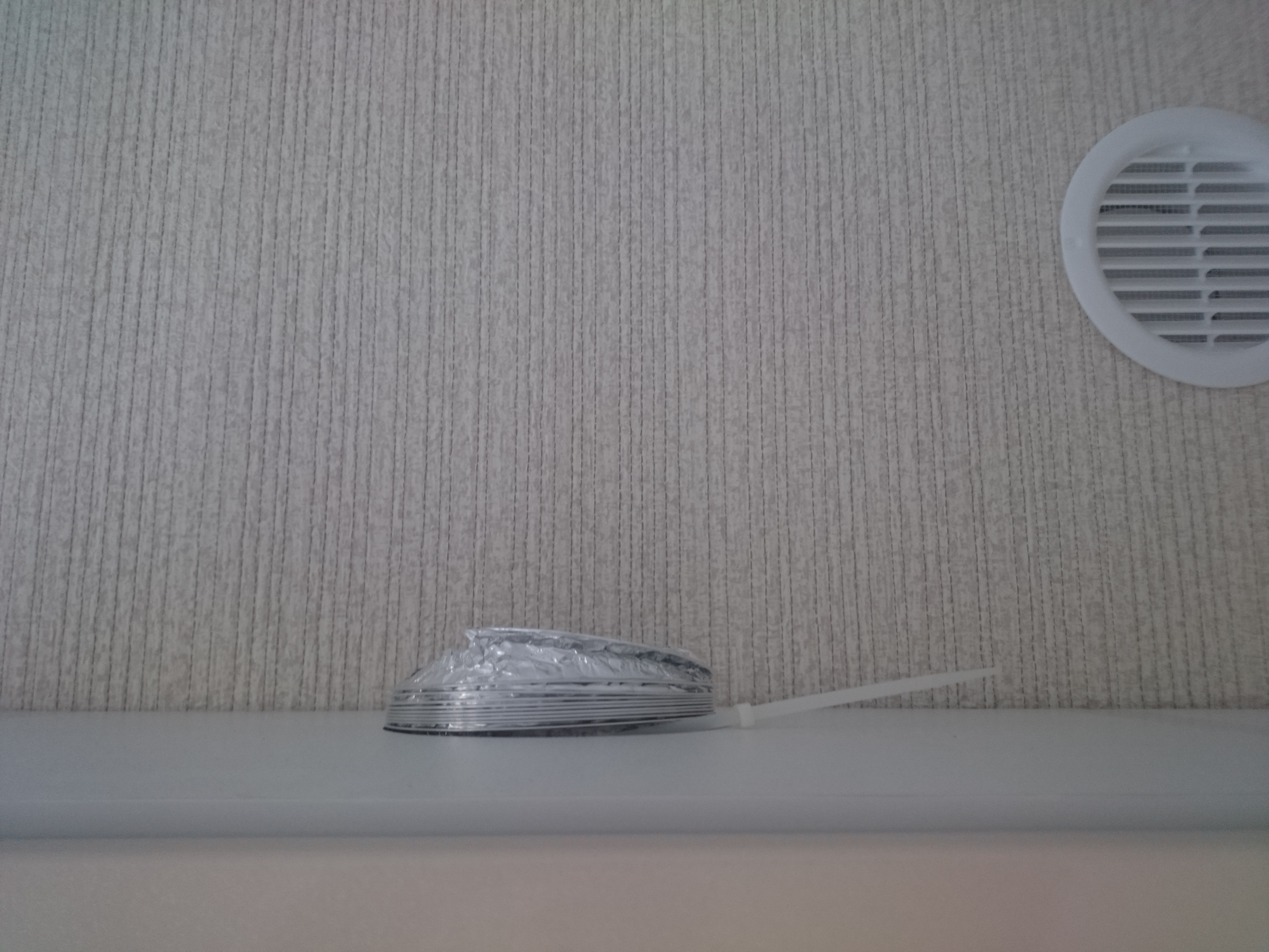

13.05.2019 в 17:54:09
Доброго времени суток уважаемые форумчане! Сегодня собрал вент. канал. Что скажите? Герметизировать все соединения обязательно и каким лучше герметиком, чтобы если что разобрать можно было.
