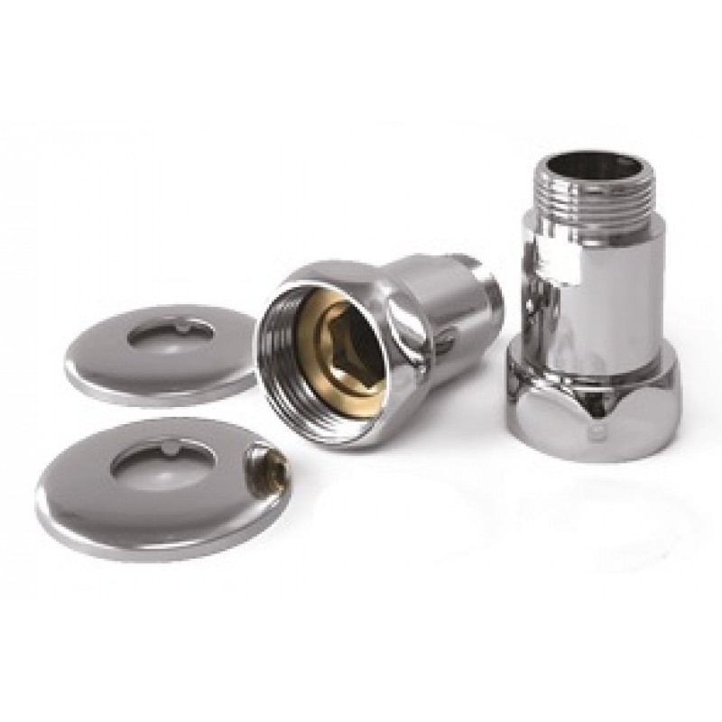

После ремонта квартиры обнаружил , что слегка подтекает в соединении полотенцесушитель. Просил мастера подтянуть, но значительных изменений не заметил-все равно подтекает . Фото прилагаю Что делать? Или со временем течь прекратится (забьется грязью)?

chapai написал: Что делать?
Перебрать естественно, если это не подходит - в церкви свечку поставить, или сыграть на бубне.
chapai написал: Или со временем течь прекратится (забьется грязью)?
Может, и со временем появится вновь.

Можно подшлифовать торцевые площадки на соединении. Можно заменить прокладку, если на ней есть дефекты.

chapai, либо доустранялись до того что перерезали уплотнитель.

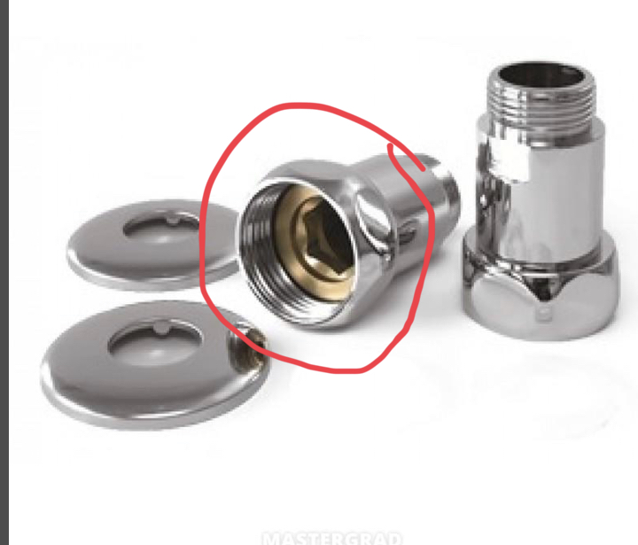

Похоже что выкрутилась вставка. Только перебор. Затяжка еще больше усилит течь.

oversun, а какую лучше прокладку использовать?
Сообщений: 139960
20.04.2019 в 19:10:25
Про этот узел недавно обсуждали - с фото и тд. Если все ОК и ничего не раскрутилось, и на конце ПС не острый край, а бортик - силикон нормально, но до дури не тянуть. Если острый - нужен удлиннитель резьбы. Короче разбирать надо и смотреть

Перекрыть запорную арматуру, разобрать , подтянуть шестигранник, заменить прокладку и затянуть.

chapai написал: oversun, а какую лучше прокладку использовать?
chapai,
В общем случае годится любая плоская. Но если есть перекос, то лучше из эластомера. А если перекос незначителен, то можно фторопластовые, дольше прослужат. Вообще их много, вплоть до фибры на основе арамидных (кевлар) волокон.

АПОСТОЛ написал: Перекрыть запорную арматуру, разобрать , подтянуть шестигранник, заменить прокладку и затянуть.
АПОСТОЛ,
Забыли написать "посадить на анаэроб". Что-то я не слышал, чтобы шаровые краны раскручивались. А латунные удлинители или уголки под полотенцесушитель запросто.

oversun написал:
АПОСТОЛ,
oversun, имел в виду ,шестигранник затягивать
