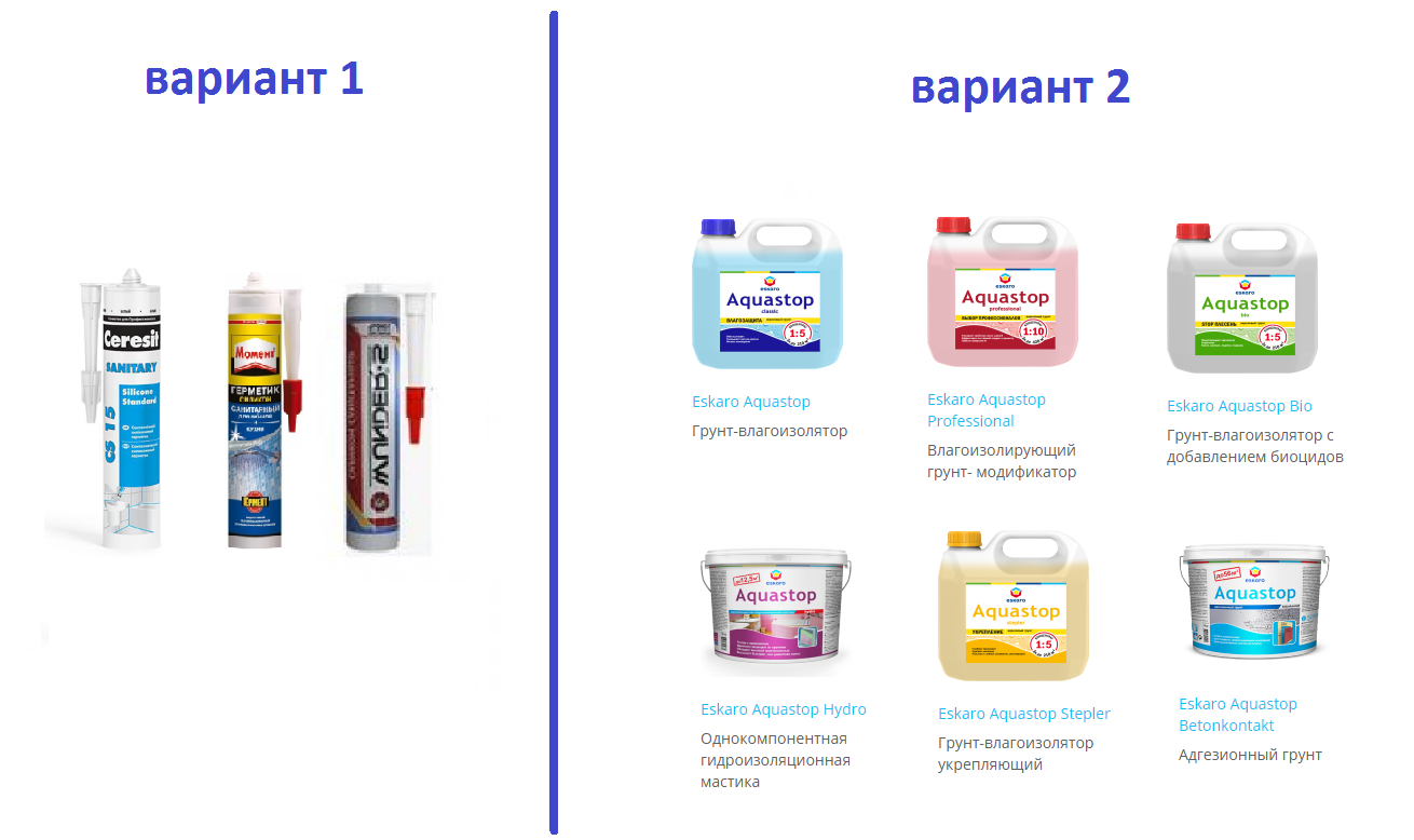

Добрый день Хочу поднять вопрос - как продлить жизнь ящикам? какой метод герметизации выбрать? Даже современные кухонные гарнитуры с фасадами МДФ, модули все равно выполнены из ЛДСП, торцы перед сборкой ничем не обработаны и несомненная зона риска - ящик со стиральной машиной, посудомойкой, сушкой и т.д.
Советы которые я нашла в просторах интернета:
  1. Непосредственно во время сборки промазать силиконом все не закромлённые торцы. Что-то вроде Ceresit CS15 и т.п (...но здесь нужно договариваться со сборщиками доп. работа).
  2. нанести герметик Aquastop два раза кисточкой, дать высохнуть. Дешевле по стоимости и выполнить можно перед сборкой, не привлекая сборщиков ох...какой выбрать линейка огромная
Вопросы:
  1. Что бы вы посоветовали по качеству изоляции и сложности выполнения работ первый или второй вариант?
  2. Если второй вариант выбирать, то какой грунт-герметик выбрать?
  3. может быть я просто не нашла какой-то еще эффективный, но простой метод

Оба варианта плохи тем, что создают пленку на поверхности, но не пропитывают ДСП. Пробовал в ванной защищать тумбу под раковиной. Достаточно влаге чуть попасть под эту защиту, дерево набухает, расширяет щель и понеслось как снежный ком.
Сейчас смотрю для защиты на воск для защиты стыков ламината. Когда обрабатывал им замки ламината, увидел хорошую пропитываемость деревянной основы. Думаю, что для ДСП может подойти тоже.
Но ровные спилы, в которые можно втереть герметик, лучше обрабатывать герметиком (1 вариант). Воск хорошо подойдет для уже закрытых спилов, к которым не подобраться для втирания, а есть только швы и щели.

Промазать открытые торцы при сборке водостойким ПВА, после, при эксплуатации, не мочить гарнитур. Независимо от остального, попавшую на мебель воду надо сразу же удалять, а не держать на столешнице лужи воды по неделе.

**solitas [написал] Промазать открытые торцы при сборке водостойким ПВА
solitas, Лучше чем герметик? тоже прозрачный?

argemona, тогда просто забить. Если при сборке торчит открытая нутрянка дсп, мазнуть тем что есть. Со временем доски потихоньку портятся, но свое сильно в глаза не бросается по мере естественного износа. Это на чужом виден ужас-ужас. Так что на срок между косметическими ремонтами (от 5 до 10 лет) хватает. Что подтверждается практикой и вещами на границе 1/3 ценового сегмента.

Ничего не надо делать. Просто не заливать мебель водой. Налейте воды не на торец,а на середину подки. Она разбухнет. Так что промазывай,не промазывай торцы,а толку нет,если условия эксплуатации нарушены. У меня за 5 лет ни кромочки не отпало. Кроме мойки,где сам прозевал воду из фильтра.

воск для защиты стыков ламината. Против влаги вещь бестолковая. Собака на кухне иногда писает, швы повспухали, хотя этой фигни при укладке не жалел. Проверенный мной вариант, натуральный воск и строительный фен. Лет десять кухня простояла, так и продали квартиру с кухней. Когда кухню заказывал, установщики заявили запас по длине кухни 5 см. Послал лесом, заказал свой размер, впихнул с запасом 1 см. Все торцы, углы и щели прошел горячим воском. Муторно, но результативно....
