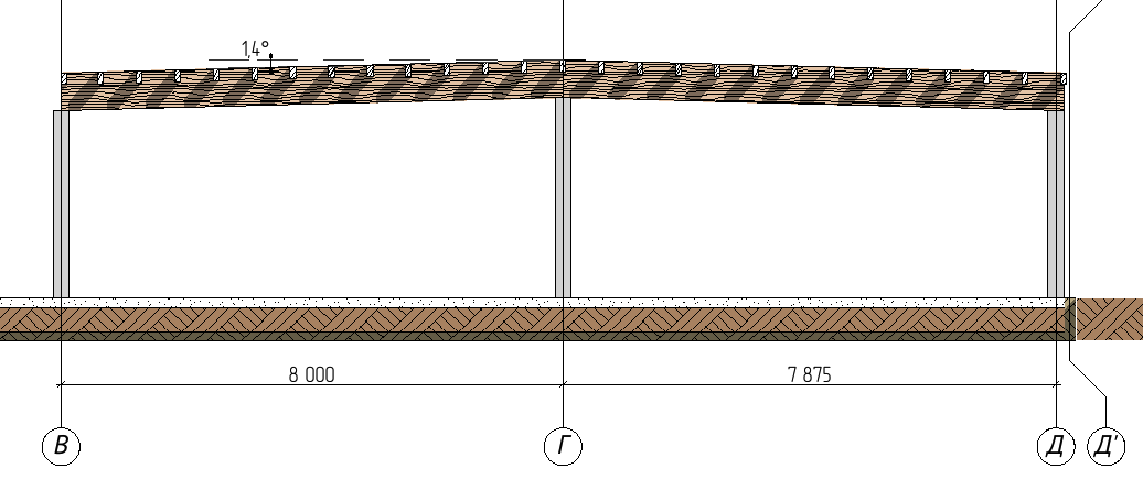

Здравствуйте! Помогите придумать грамотный пирог плоской эксплуатируемой кровли. Конструкция: прогоны по 3200 мм сечением 190х90 с шагом 750 мм между клеенными балками. Режим эксплуатации: снаружи от -5С до +50С, яркое солнце, внутри кондиционирование +21-24С
Предполагаю так:
Сверху вниз:
  1. Спортивное покрытие 6 мм
  2. Гидроизоляция
  3. По прогонам два слоя фанеры 15 мм
  4. Пароизоляция
  5. Между прогонами пароизоляция из пробкового агломерата 150 мм
  6. Подшивка декоративной фанерой 6 мм
Подскажите, что не так и как сделать правильно с точки зрения росы и т.д. Спасибо!

Unimaro, Все неправильно:) Утеплитель будет вдрызг мокрый. Ищите в поисковиках правильные конструкции эксплуатируемых кровель.

Забудьте про фанеру. Между прогонами большей шаг нужно перпендикудлярно еще балки прикрепить. После укладывайте ГВЛ 20 мм. с разуклонкой к месту сброса воды. Если на край, то крепите капельник, праймируйте основание далее клеите 2 слоя гидроизола, либо газом либо на мастику, верхний слой с посыпкой. После уже спортивное покрытие. Примыкание к дому нужно минимум на 20 см поднять. И сделать фартук, примыкание фартука к дому промазать полиуретановым герметиком.

Сан Саныч (Москва), чем плоха фанера? Никакого примыкания нет, это отдельностоящее здание - уличный спортзал.

Unimaro, на картинке отличается от Вашего описания - и пароизоляция СНИЗУ и вентзазор, который вообще говоря работает в вертикальном или наклонном положении.
Сан Саныч (Москва) написал: После укладывайте ГВЛ 20 мм.
Если что-то "пойдет не так" - то гипс намокнет, что на пользу гипсу явно не пойдет

BV, с пароизоляцией просто перепутал, когда писал.) А при маленьком уклоне крыши вентзазор не будет работать? Там вот такая ситуация сейчас:

24.04.2019 в 20:46:29
Unimaro, Вы ее горелкой пожгете во время укладки гидроизола. Что касается вентзазора, если он есть, работать будет. Если нету поставьте кровельный аэратор. На 100 м2 одна штука. Берите высокие, в низкие иногда зимой снег попадает.

Сан Саныч (Москва) написал: Что касается вентзазора, если он есть, работать будет.
Может и будет - только хреново. Но если будет ГИ паропроницаемая пленочная мембрана - то на ней будут лужи, которые убьют все мембранные свойства этой мембраны :) И про этот маленький нюанс с большими последствиями похоже невдомек тем, кто рисовал теоретические картинки выше в теме ...
Сан Саныч (Москва) написал: кровельный аэратор.
Отношение к ним - как к "костылю" - когда накосячили, и нет другого выхода

BV написал: Unimaro, на картинке отличается от Вашего описания - и пароизоляция СНИЗУ и вентзазор, который вообще говоря работает в вертикальном или наклонном положении.
А про вентиляцию с помощью разности парциального давления в плсоких кровлях.... "нет не слышали"? :)

Каша какая-то... Лучше поставить задачу - что должно быть, утеплителя не увидел в перечисленных слоях. Сначала надо грамотно описать что требуется
а там могу и на "точку росы" проверить - есть программа, уже работает, лучше остальных говнокалькуляторов
