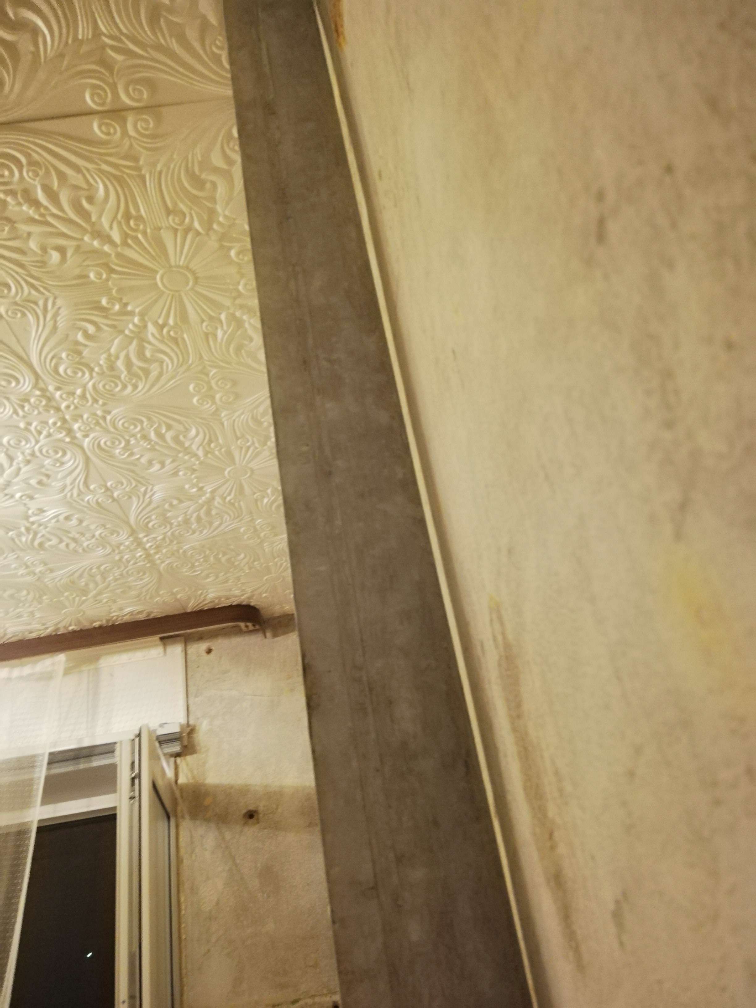

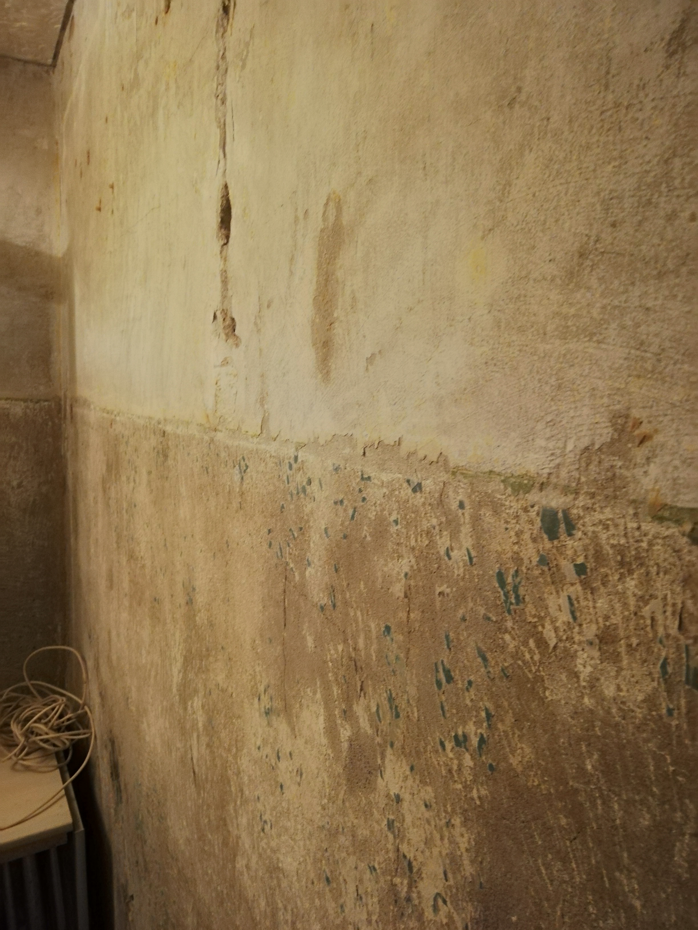

Здравствуйте,
подскажите пожалуйста можно без штукатурки, сразу зашпаклевать бетонные стены? Есть неровности до 2 см. Или обязательно сначала штукатурить? -

В зависимости от допустимых толщин слоя, указанных производителем. Например, что-то из pufas от 0 до 150 мм можно.

можно, только удобней и дешевле сначала заполнить штукатуркой крупные неровности, а затем работать шпаклёвкой.
