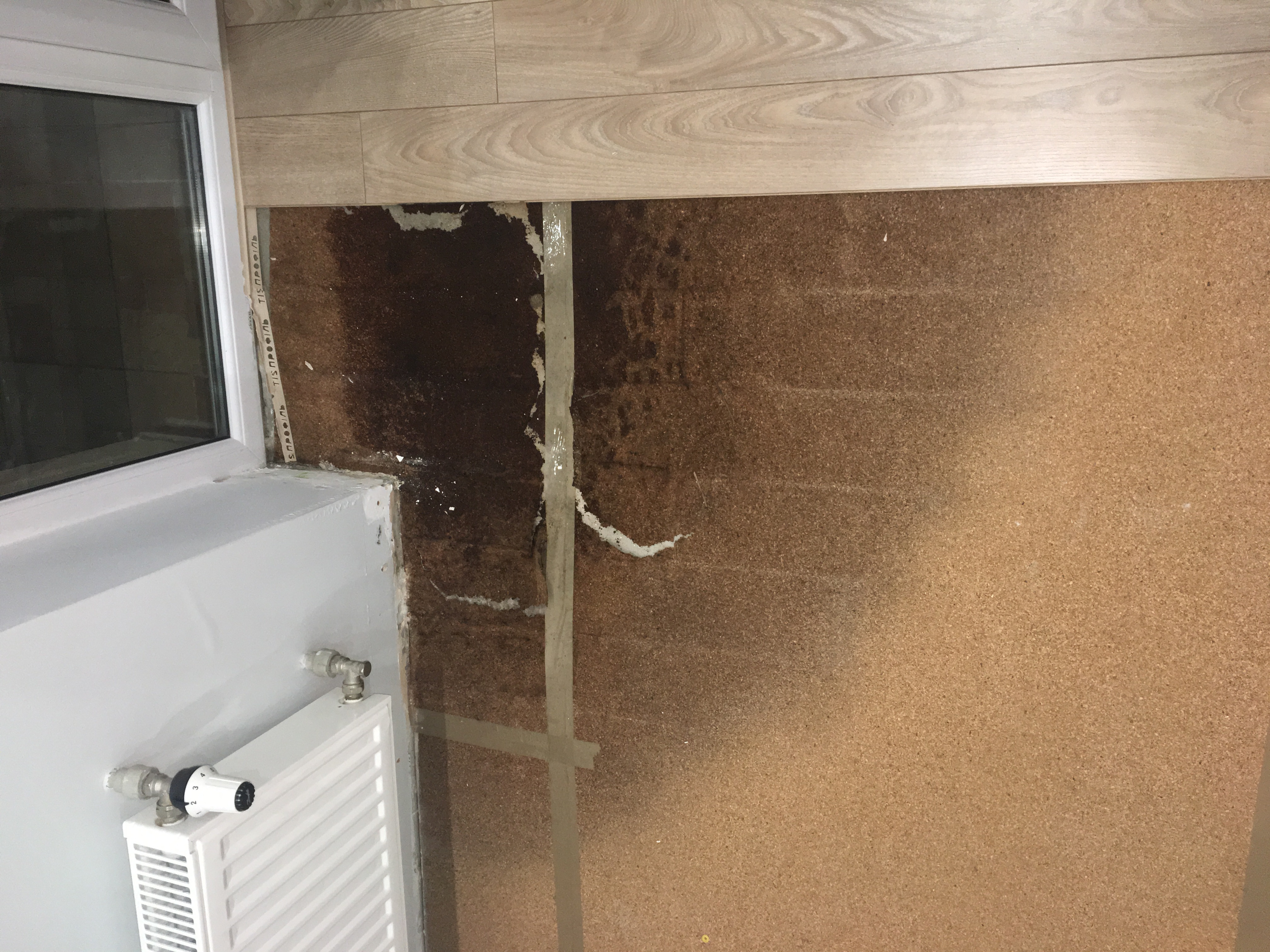

Привет всем, возникла проблема с влагой и плесенью под ламинатом возле выхода на открытый балкон.

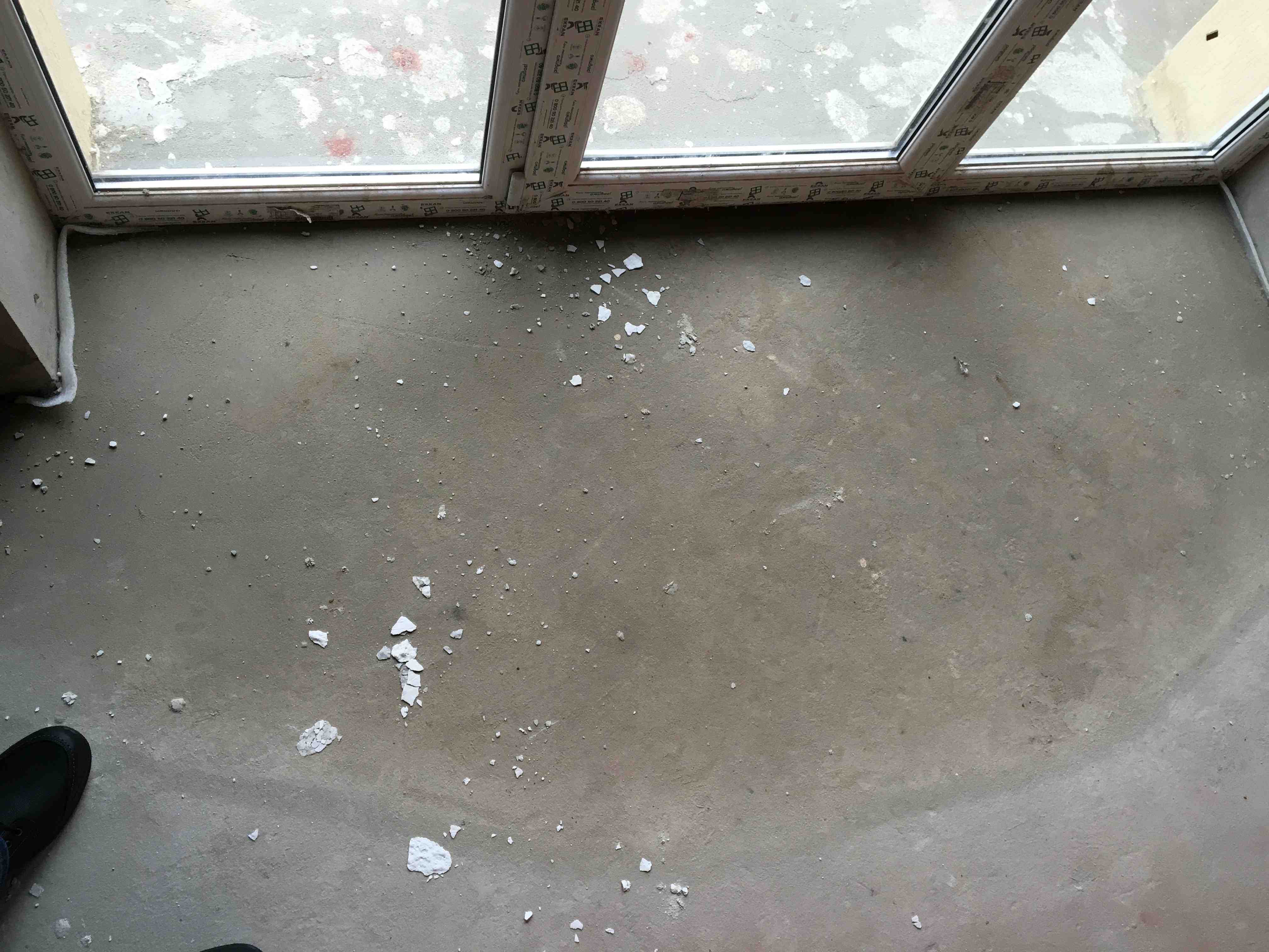

В квартире 2 балкона, перед ремонтом вокруг выходов на балкон был мокрый пол (покрытия на балконах также не было - просто голая плита)

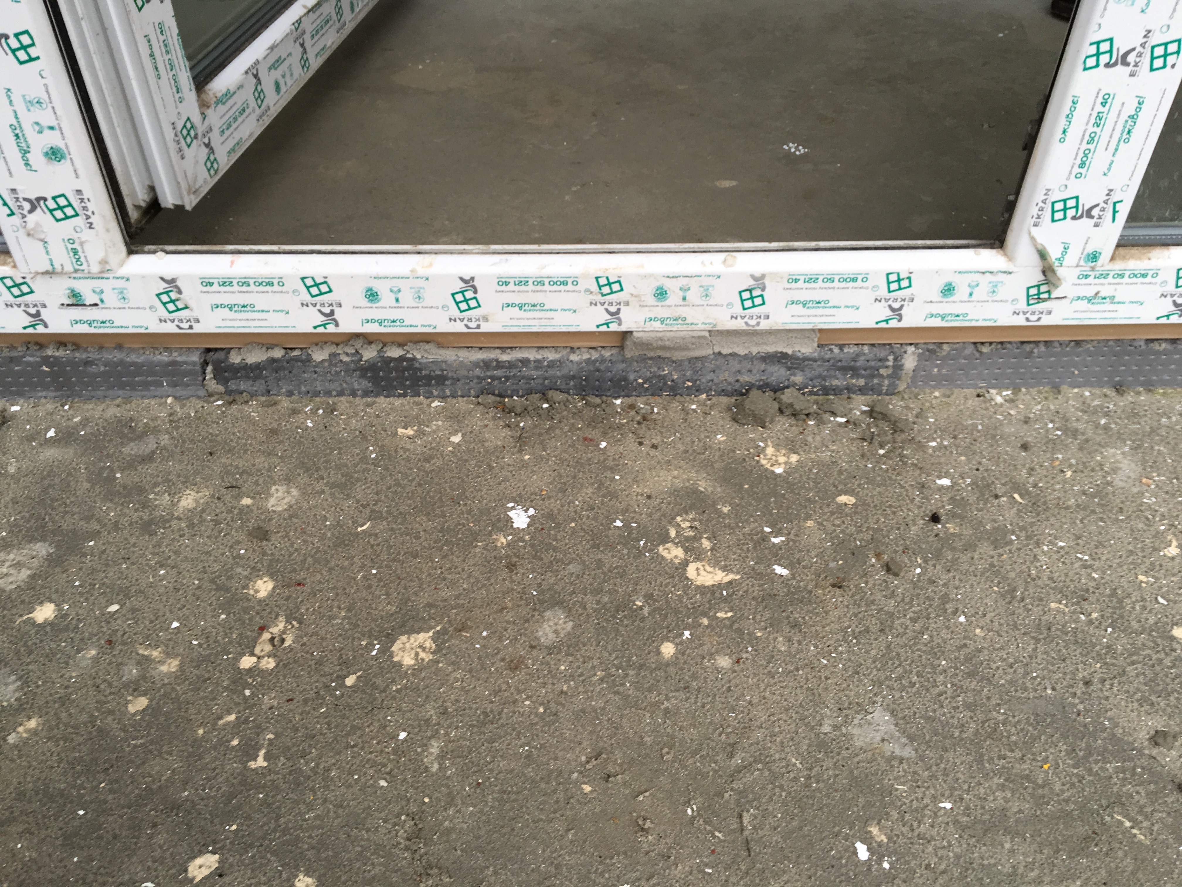

При ремонте один балкон застеклили и возле него все хорошо. На втором (открытом) балконе перед укладкой плитки снаружи основание обрабатывалось гидроизоляцией (не помню какой).

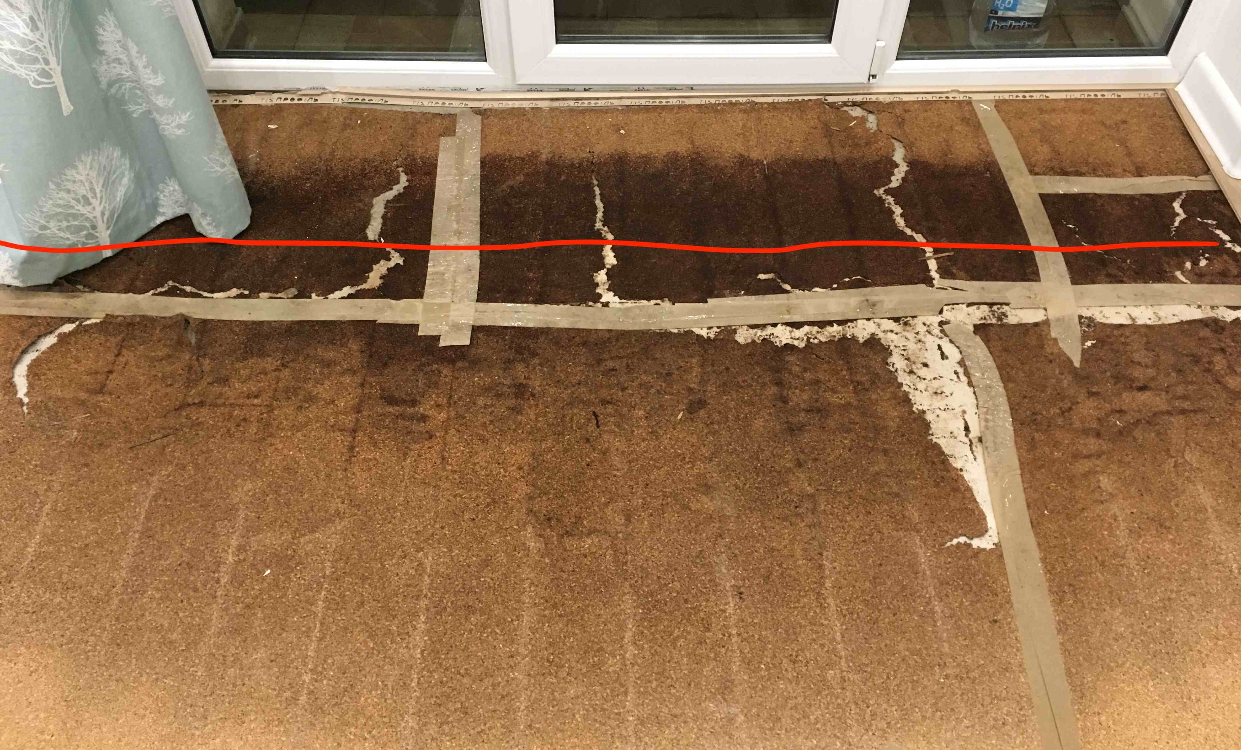

У открытого балкона после первой зимы ламинат немного повело. Через 2 года сосед снизу и пожаловался на мокрый потолок, решил снять пол и обнаружил вот такое.
  • влага и плесень под ламинатом (красной линией отмечена труба отопления, тянущаяся к батарее на стене слева)

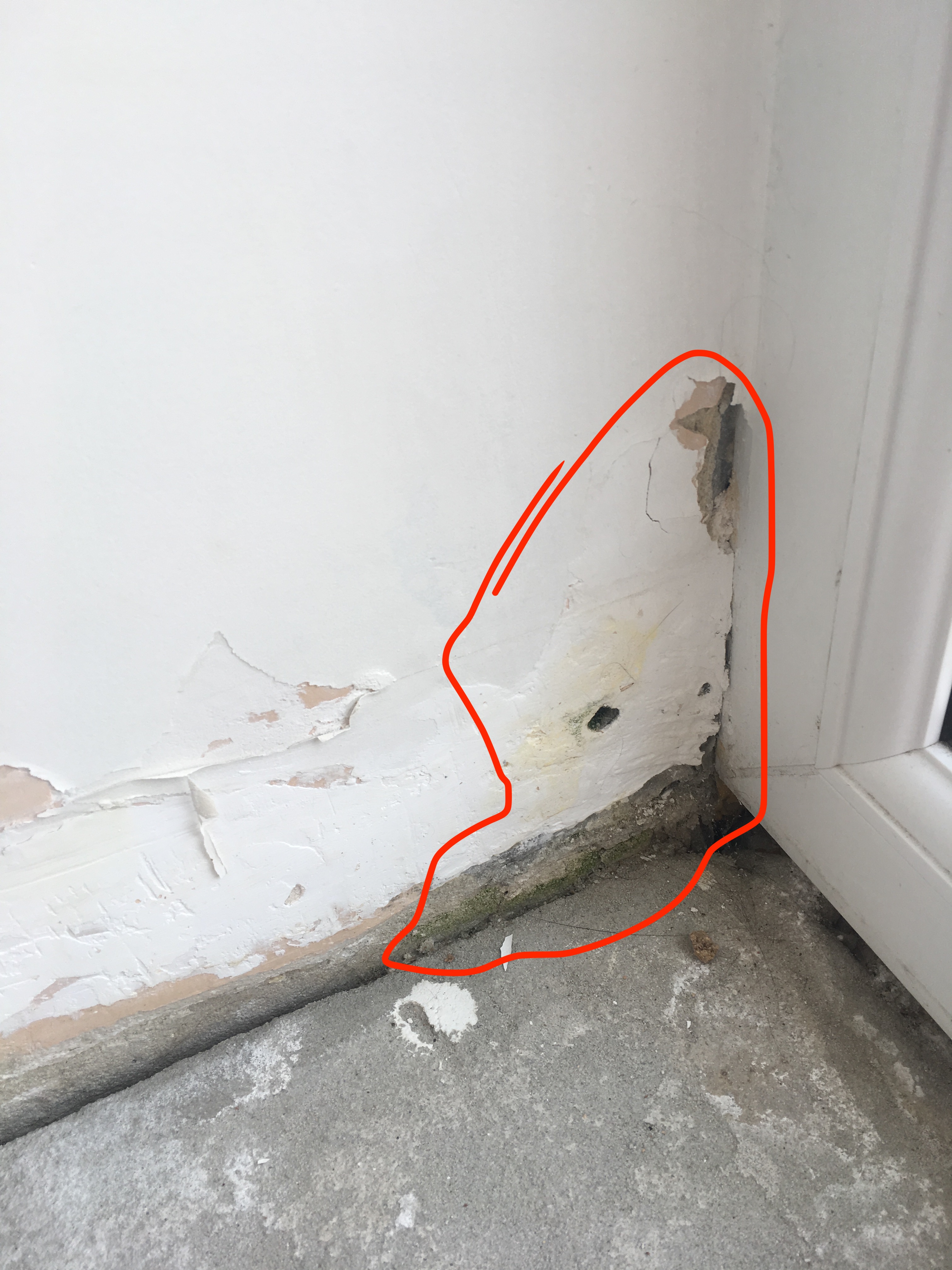

    • зелень и рассыпающаяся штукатурка на стене под плинтусом
Некоторые детали, если имеет значение:
  • Это квартира на 4м этаже 4х-этажного дома
  • Ламинат укладывался пробковую подкладку (2мм), пароизоляции не было
  • Пол внутри грунтовался дважды акриловой грунтовкой
  • Снег с балкона не убирался и бывали периоды, когда снег лежал на балконе по несколько недель слоем ~10-15см
  • В момент снятия пола давление в котле было понижено (менее 1.5 атм). Чтобы проверить утечку из трубы накачали до 2.1-2.2атм и наблюдали в течение месяца - держалось на уровне. Через 3 месяца (и примерно через месяц после выключения батарей) давление на уровне 1.5атм (работает только сушилка для полотенец)
В чем может быть проблема и как это исправить? Не работает гидроизоляция на балконе или какие-то более глобальные косяки при строительстве?
