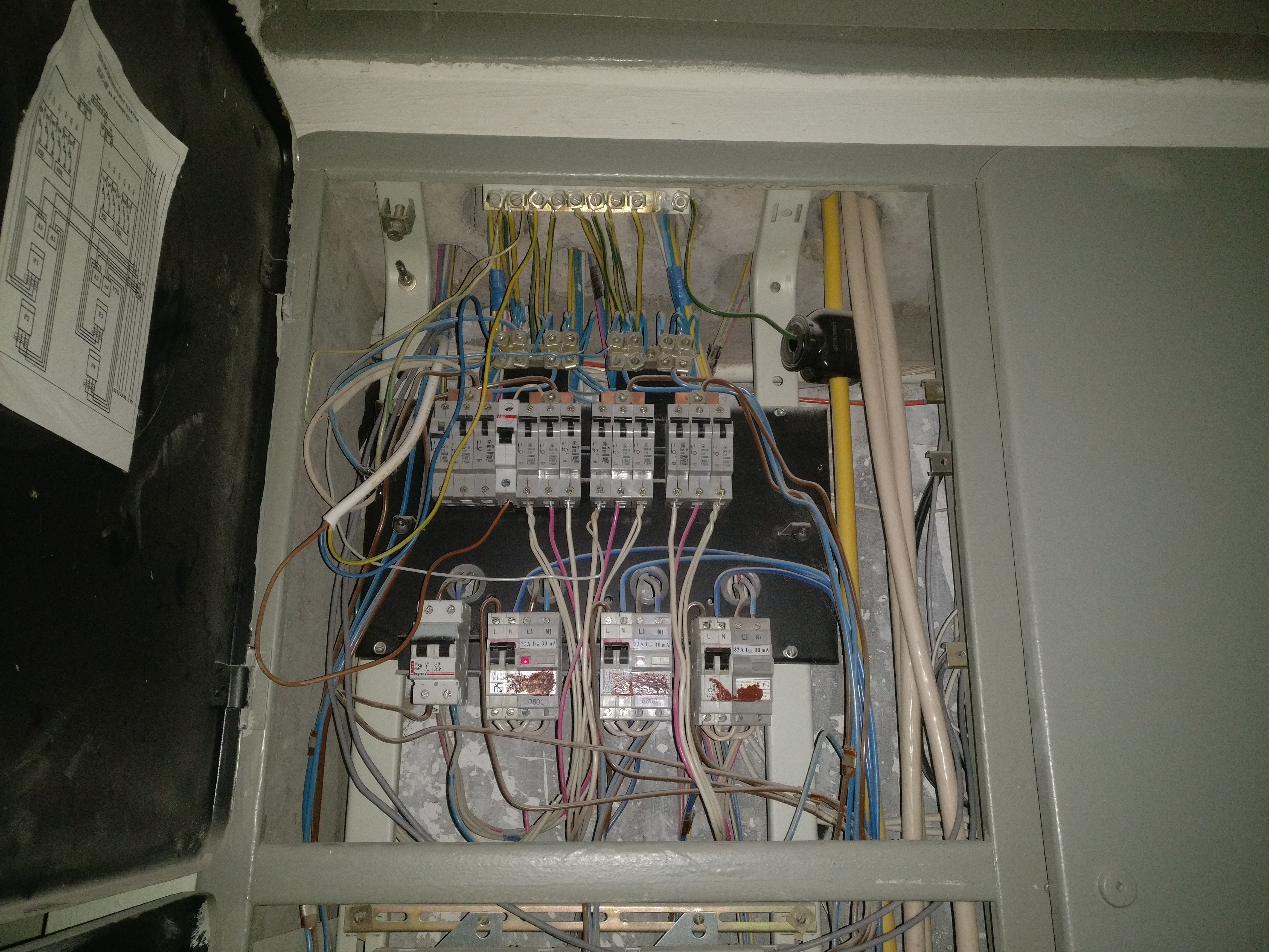

Доброе утро. Срочно нужна ваша помощь. Приобрел квартиру. Вчера включил стиральную машину. Из дополнительной нагрузки параллельно только холодильник. На высоких оборотах свет погас, через несколько минут снова появился. После этого была ещё одна стирка. Таких проблем не было. Теперь мучаюсь вопросом: что не так,либо кто-
то автомат на площадке перепутал? Проводке лет 18. Ей никто не пользовался. Решил начать с щитка. Прикладываю фото. Мои автоматы вторые слева,начиная с нового белого в количестве 4 штук. Очень надеюсь на вашу помощь.

Ну и зря. Где то пропадает контакт, тупо вскрывать все распредкоробки, розетки, проверять все соединения, при необходимости, переделать. Протянуть провода в автоматах, то же не помешает.

Если гаснет свет во всей квартире,значит либо в щите,либо от щита. Верно я понимаю?

Мог погаснуть не у вас и не из-за вас вовсе, а например во всём подъезде/доме/районе. Пройдитесь по соседям, пораспрашивайте была ли просадка напряжения. А то может зря панику поднимаете и сбой был более глобальным.

Amorry, рефлекс должен быть, при пропадании электричества в квартире сразу проверить наличие входного напряжения, а затем состояние автоматов в лестничном щитке, косвенных признаков питания у соседей (счетчики, свет, звуки техники), питание соседних домов и уличного освещения.

Подскажите, пожалуйста,в автомате все хорошо? Визуально.

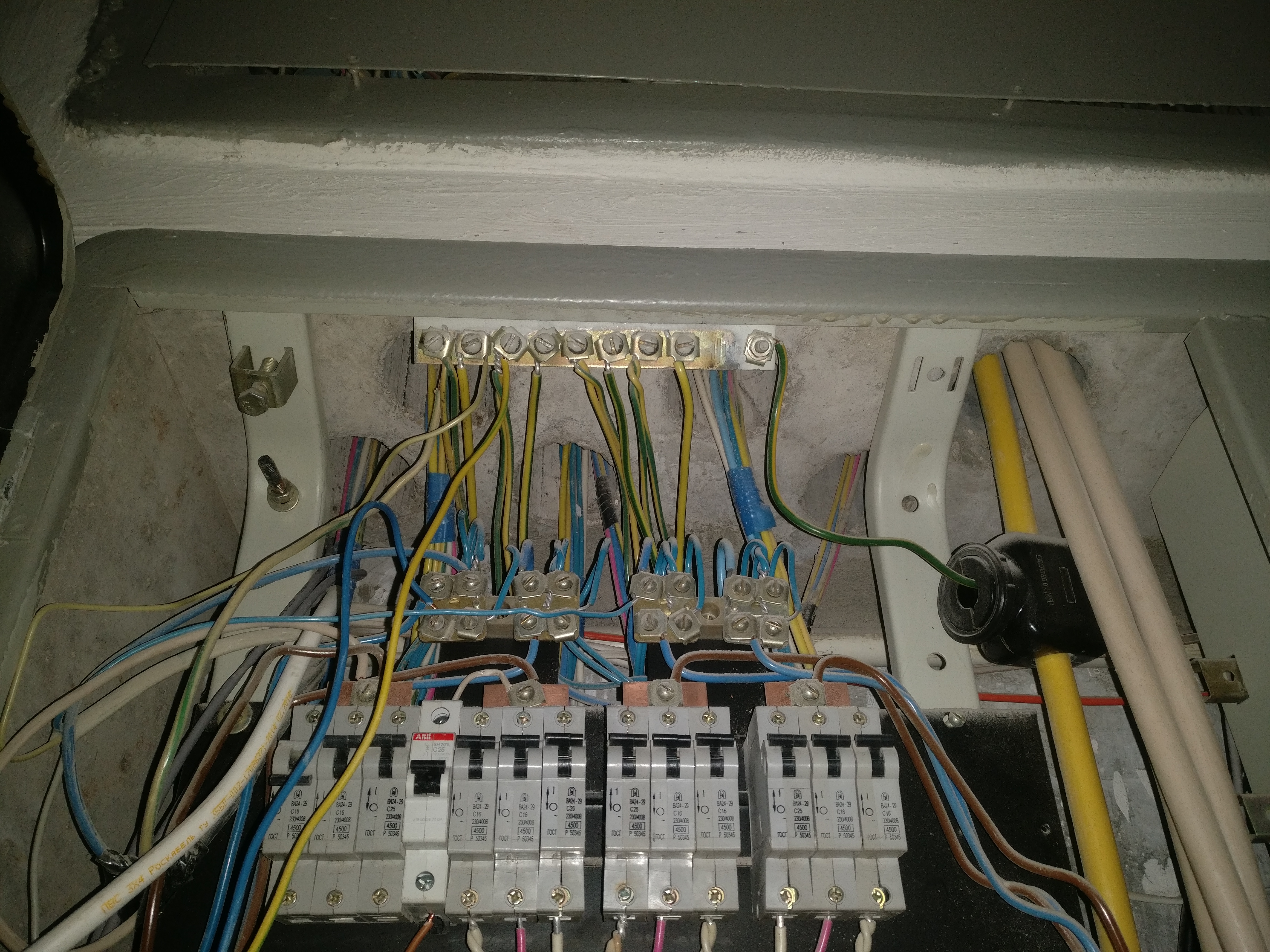

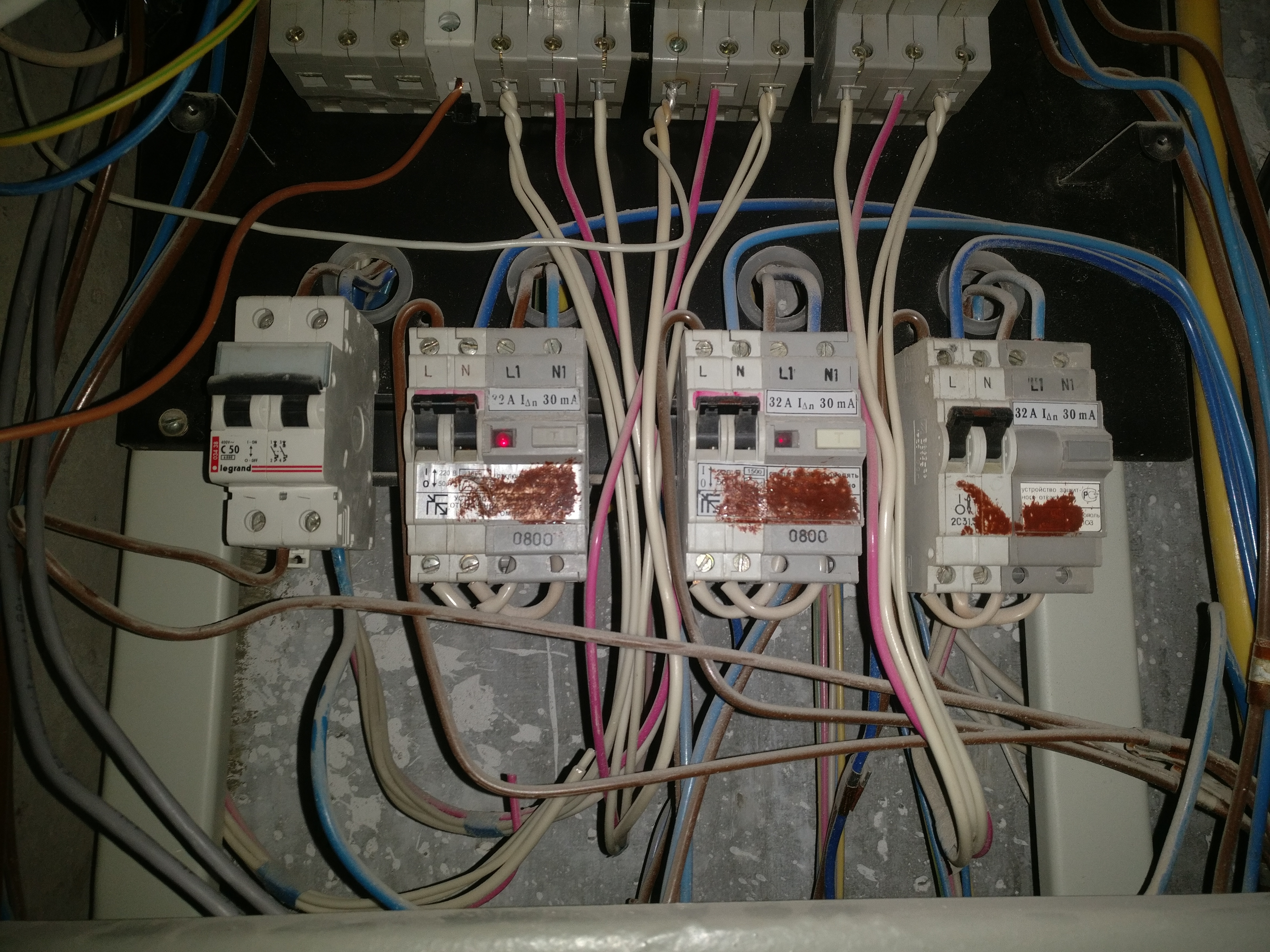

Как там может быть нормально? Какие-то сопельки, судя по цвету люминь, который протягивать надо. Монтаж на скорую руку. Но чисто, это плюс, видимо пылесосил кто-то.

Проводка алюминий. В квартире старые линии тоже алюминий. Новая медь идёт через автомат.
