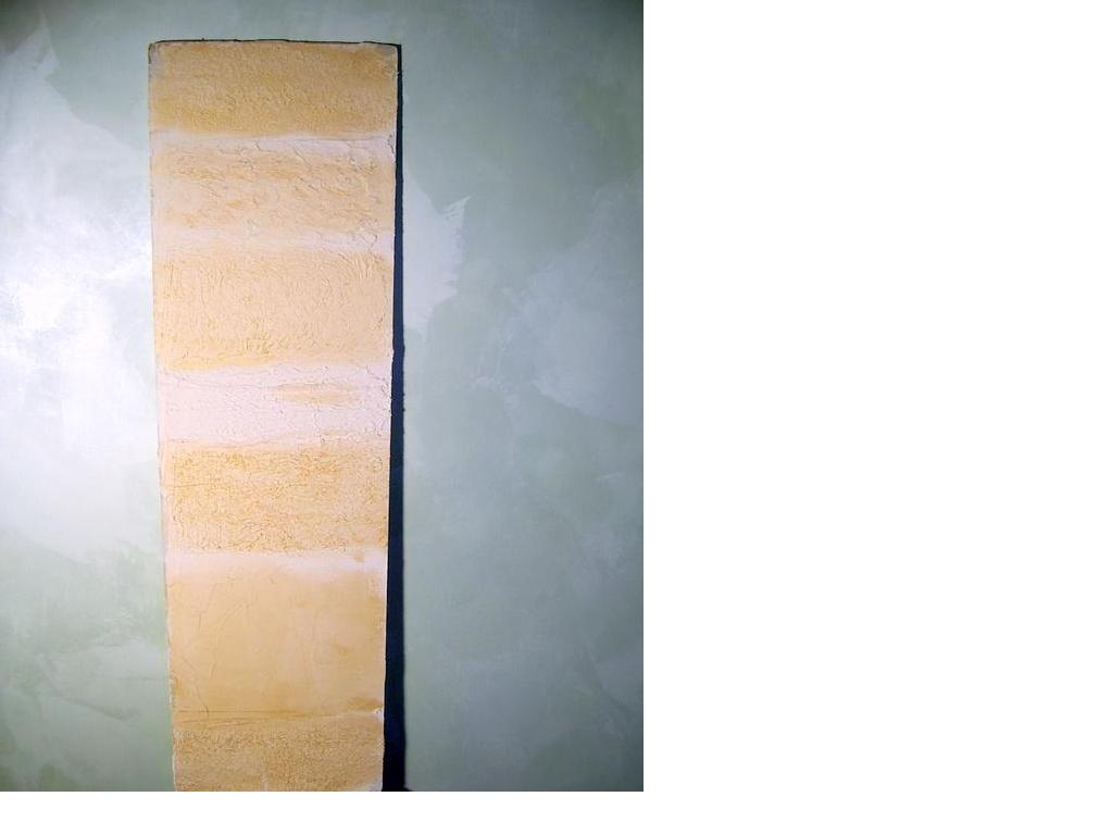

30.03.2007 в 00:14:25
2 Bv:

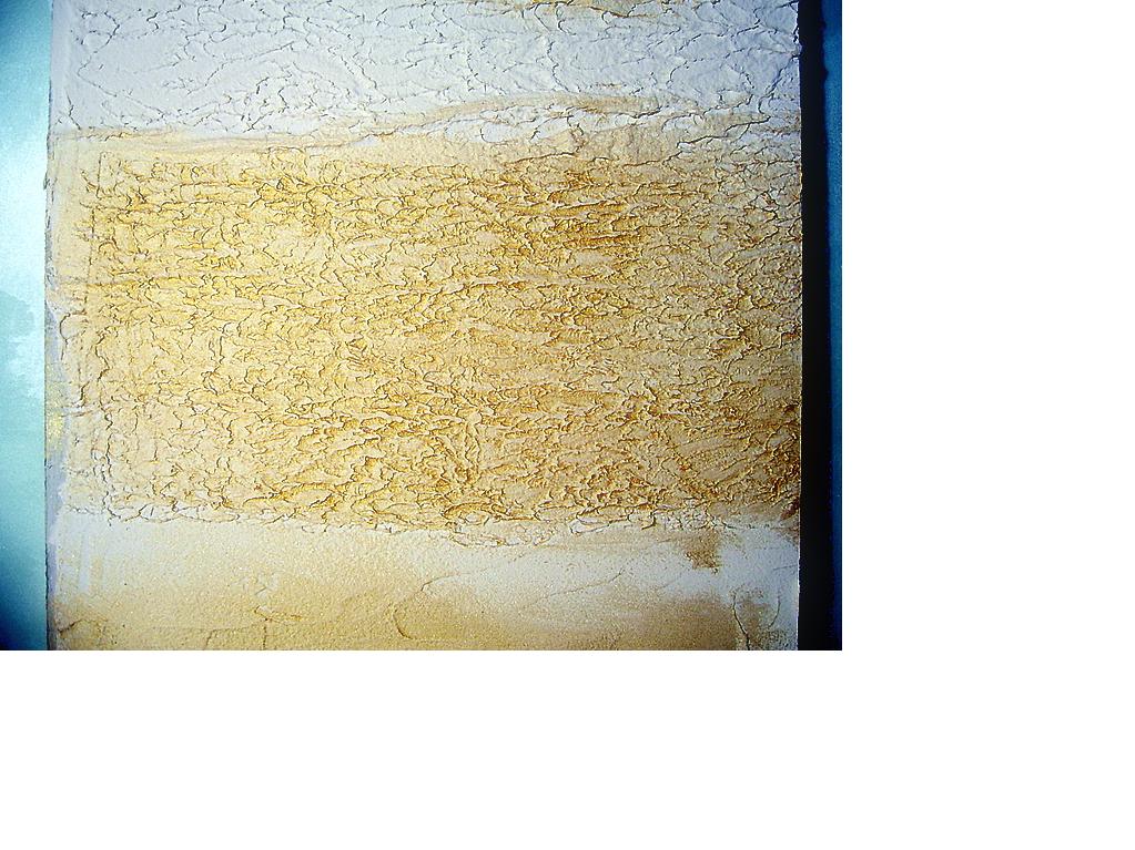

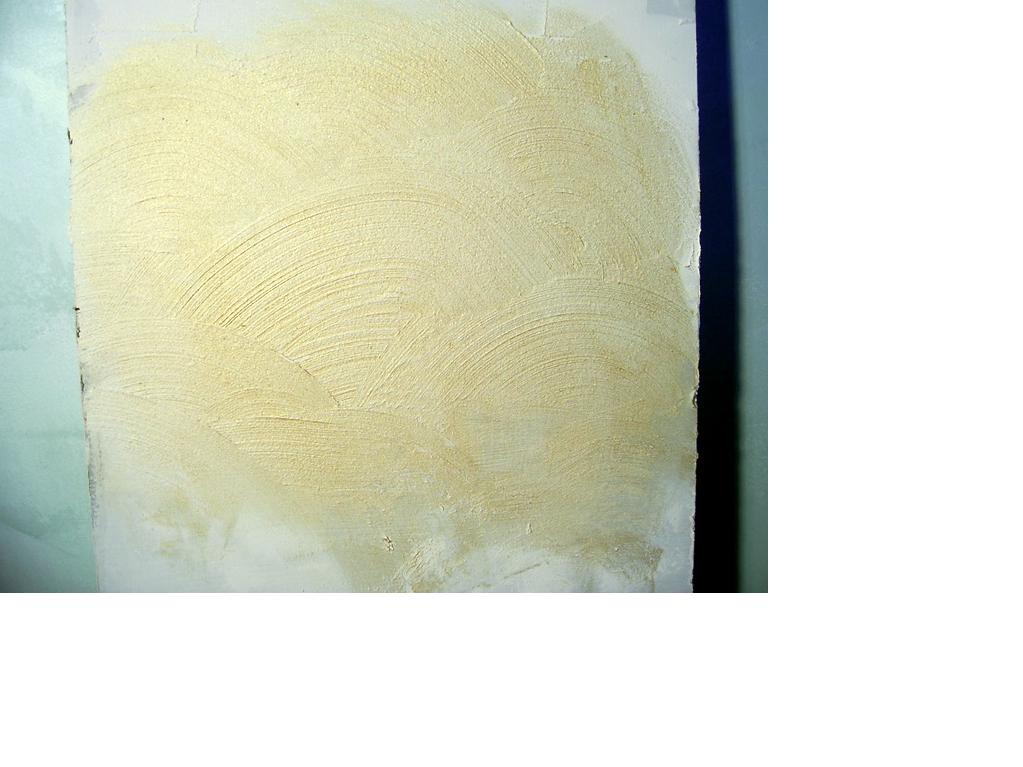

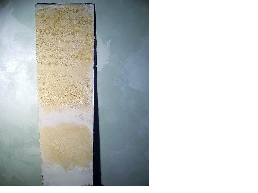

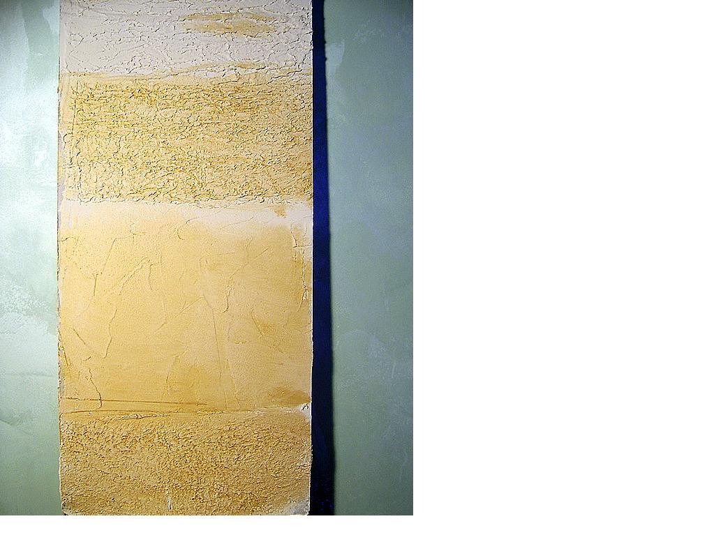

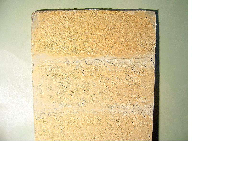

bv написал : Но если есть такие эластичные материалы, вдруг будет работать?
Необходимо учитывать: Подавляющее большинство маляров этих материалов не знает и работать с ними откажутся ( в лучшем случае ) - это раз. Они неудобны в работе - это два. При финишных покрытиях, чуствительных к впитывающей способности основания, могут быть проблемы - это три. ( про ощутимо более высокую стоимость скромно укажу в скобочках ). И зачем рассчитывать на "вдруг"? Если можно привычные материалы заставить работать на изгиб с гарантированным отсутствием трещин ( при разумных деформациях, естественно )
bv написал : Выходит так
Непонятно, что откуда выходит. Кроме песка - с ним все ясно ( он сыплется ). Но то, что это обусловлено расхождением стыка по горизонту - не факт. (Маяки же Вы не ставили?) Вот на рисуночке - чем не вариант? Впрочем, Вы озадачили. Надо подумать.
bv написал : если взять длинную перерегородку из гкл, то скорее всего в швах будут действовать именно растяжение/сжатие, нежели сдвиг/сгиб.
Тяжелый вопрос. В двух словах не обсудишь.
bv написал : в шве был сгиб 15 град
Это же опыты. Я еще и на вибрации испытывал. Изогнутый гвоздь - в патрон дрели, включаем дрель; гвоздь периодически давит по одной части образца ( под нее подложен кусок резины), вторая часть закреплена. Минут по 10 молотила на двух скоростях. Нет трещин. ( Резонансом не занимался - собственные частоты колебательных систем различны, как их считать - непонятно. Короче, смысла нет париться ).

2madrhino А может нужен стед с возможностью изгиба вниз-вверх,движения вперёд-назад,сжатия-растяжения ,чтобы одновременно комбинировать нагрузки.Менять влажность(держать в ванной комнате,потом сушить феном)?Основа водостойкий и простой гкл,цетрис. По гипсу-есть зелёный гкл,водостойкий унифлот,наверно можно ротбанду придать нужные свойства-водостойкая грунтовка.Это для ванн,а вот в гараж...?Там зимой холодновато,сыро(минимум отопления). По шпаклёвкам-я сторонник готовых материалов(при достаточно больших объёмах работ).Вот перибираю варианты в интернете.Для начала на швы гкл-садолин,шитрок,промикс,семин,килто?Универсальные не вызывают полного доверия.Использовать всегда и везде максимально прочно-эластичные,шлифуя электроинструментом?Тема бесконечная.Как вариант-стены обои,потолки паутинка,потолочный плинтус-трещин не видно. При постройке домов,монтировали плиты перекрытия,заделывали стыки-промывая,трамбуя довольно жидкую смесь(стяжка),откуда там песок?

Идёт отделка нового двухэтажного дома.Надёжный фундамент-минимум усадки.Без спешки-мокрые работы(стяжка-штукатурка),сушка,гкл и малярка.Русты в процессе треснули(с двумя слоями стеклосетки-полосы10-15см-лишняя работа!),сверху полосы паутинки на шитрок,в итоге трещин не видно.Гкл зелёный на двойном каркасе,швы се-86,проблем нет,температура и влажность-нормальная(был опыт-белый гкл в сыром,холодном доме-поставили электропечь-все шы треснули,т.е.гкл резко стянулся!?).Кстати есть небольшие трещины и на стенах-согласен с маляром2000-обои неплохой выход.

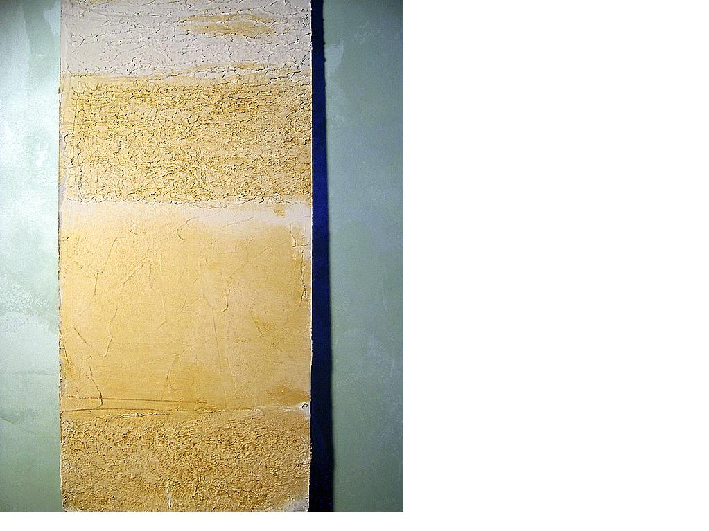

08.04.2007 в 12:56:10
Трещиностойкий финиш. Разные варианты.
08.04.2007 в 12:59:08
продолжение
