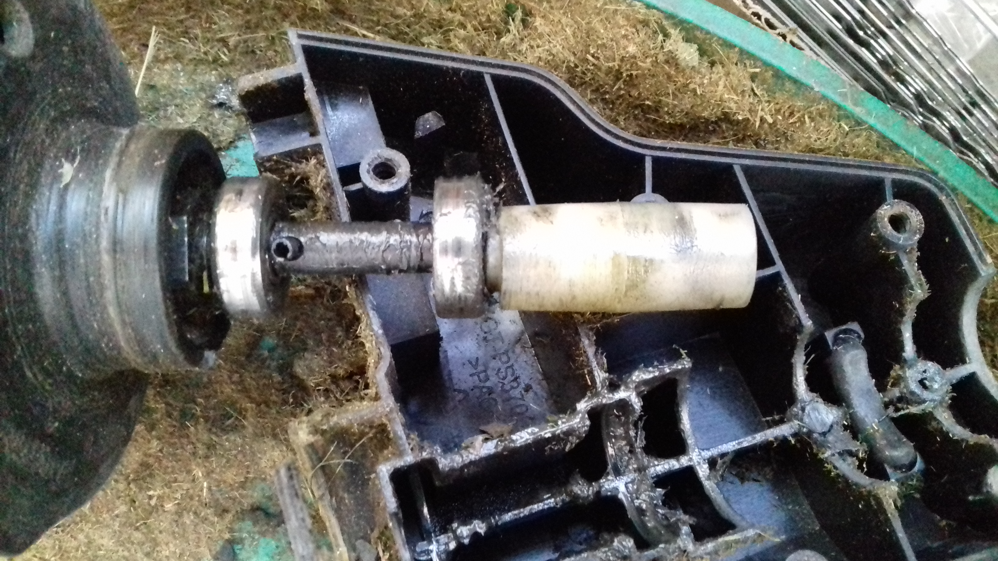

Есть довольно таки неплохой электрический триммер bosch art 37, но у него очень дорогой расходник в виде втулки соединяющей вал и головку. Это пластиковый цилиндрик с одной стороны с квадратным отверстием под вал, с другой круг со срезом. Этот круг и срывается при перегрузке или перегреве. Запчасть продается только с металлической частью и стоит как четверть триммера.
Если заменить ее железной трубкой, то будет "вечная пробка" и можно потерять движок. Есть идеи, из какого материала отлить втулку, чтобы получился дешевый расходник с сохранением предохранительной функции? Пока что думаю отлить из поксипола. Полипропилен от труб наверное слишком мягкий.

Мишутк написал: Пока что думаю отлить из поксипола.
Попробуйте намотать (с эпоксидкой естественно...) лентой из стеклоткани...

Металл - самое то, что надо. Сделать надрезы для предохранения вала-двигателя. Усилие срыва элементарно рассчитать, что бы вычислить сечение сколько металла оставить в качестве "предохранителя".
