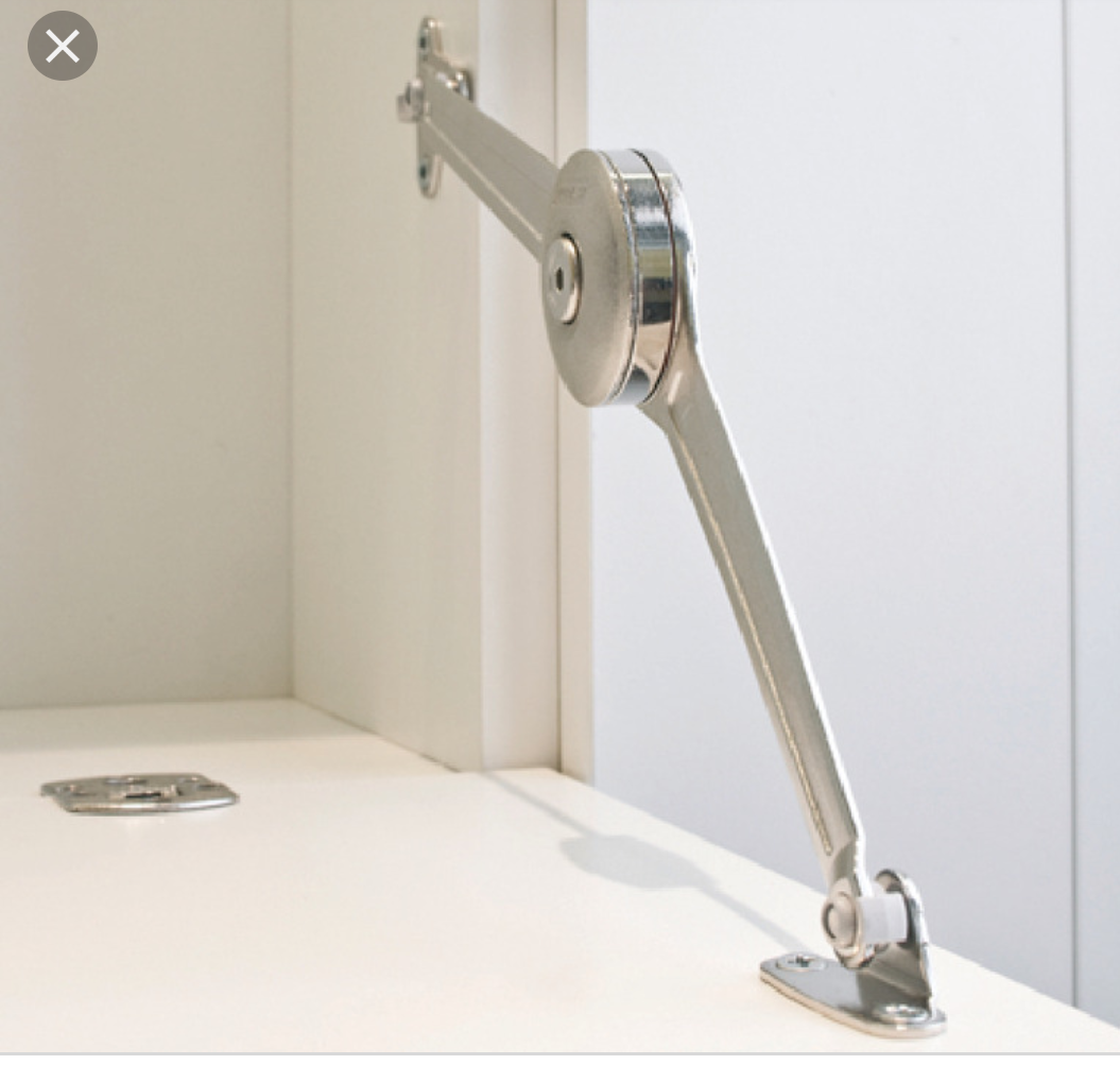

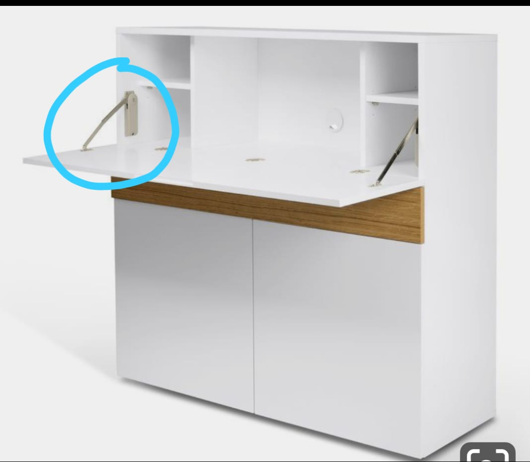

Доброе время суток, уважаемые знатоки. Может кто подскажет фурнитуру - что именно за механизм и какой фирмы - на этом фото. То что это вид раскладного подъёмного барного стопора, это я понял. Но вот хотелось бы узнать точную специфику. Или может быть подскажете аналог такого, что бы выдержал примерно такой же вес. Хочу сделать такой же секретерс подвесным столом для офисной работы.

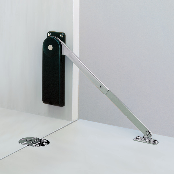

Подойдёт ли вот такой механизм от Hafele. Duo Forte.
Высота фасада 35 см, ширина 110 см. Материал - плёночный МДФ

По первому варианту не подскажу, попробуйте поискать по словам "подъёмник для секретера". Второй вариант тоже можно использовать. У всех секретерных механизмов слабое место - крепление механизма к откидной крышке. Использовать крышку как столешницу можно очень ограниченно.

vint202, Механизм на втором фото называется(klok), вполне подойдет, если не виснуть всем весом и сильно не давить. Но конечно же использовать в качестве рабочего стола с данным механизмом не очень надежно, но можно.

vint202 написал: Может кто подскажет фурнитуру - что именно за механизм и какой фирмы - на этом фото.
Sugatsune Soft Open Heavy Duty Bureau Stay Set - White

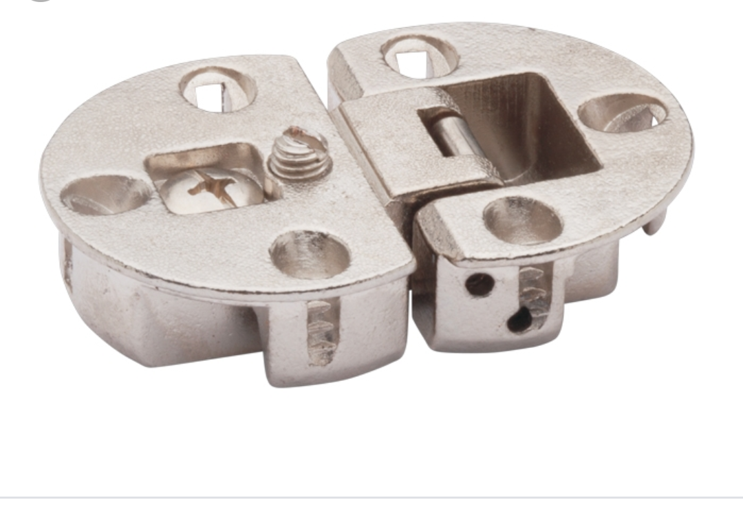

Konstantin77, а с каким посоветуете. И какие петли? Эти пойдут или лучше рояльную?

Эти петли отлично подойдут для секретера любого назначения. Вы так и не написали как именно будете использовать секретер. "Для офисной работы" - это ни о чём. От назначения зависит и подбор фурнитуры.
По Вашему первому фото ещё нашёл малость: https://www.sugatsune-intl.com/tech/subcategories/LID%20SUPPORTS%20AND%20SMALL%20CABINET%20SYSTEMS_SOFT%20CLOSING%20STAYS/ https://www.sugatsune-intl.com/instruction-manuals/manuals/0894_2_hds10.pdf
Обращу внимание, что все эти дорогущие штуки ни чуть не увеличивают грузоподъёмность, а лишь добавляют сервису в виде плавности/мягкости закрывания/открывания.

vint202, Механизм для секретера
с возможностью крепления ближе к краю фасада получше будет.
Рояльные петли в плане надежности способны выдерживать большой вес фасада и обеспечить доп. жесткость. Но у них полностью отсутствует возможность регулировки фасада, неудобная установка и все-таки это "бабушкин" вариант. Петли на фото подойдут.

pool, сыну нужен стол для школы - будет там домашку делать. Пару книг будет лежать больше ничего тяжелого (даже ноутбук там не планируется), ну и самое главное, писать на нем будет (опираться) - именно вот этот момент важен. Выдержит ли конструкция?
Места мало, поэтому пытаюсь совместить с мебелью в зале. Уже сделал вот такую тумбу под телевизор. По стилю подойдёт, вот и пытаюсь сделать попрочнее. П

В школьную пору я довольно долго в 3-5 классах средней школы (70-е годы) дома занимался уроками именно за секретером. Причём конструкция была подвесная на стену. К мебели относился бережно, но время пришло, потихоньку развалилось. Основные нагрузки идут не от книг/компьютеров, а именно от седока. Невозможно постоянно осознавать и контролировать какое там давление ты сам оказываешь на парту. Перестали держать шурупы в столешнице.
Но есть способ (!) уберечься от поломки. Всего лишь допустить возможность видимого крепления, т.е. нечто будет видно с лицевой стороны. И то, к этому можно прибегнуть в качестве ремонта секретера, когда уже началось...
